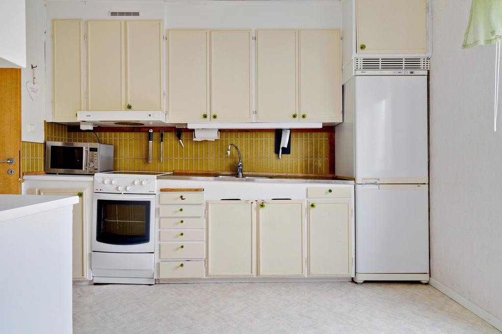

Var o titta på ett radhus som var toppen fint förutom köket som ser ut som lutande tornet i Pisa.
Min första tanke var ikea med ställbara tassar.
Kåken har satt sig och köket verkar följt med.
Vad säger ni hur hade ni löst detta?
Köket ska ju rivas och bli ett nytt men vill ju då inte få lutande köket i pisa.
Alla tips och ide er tages tacksamt emot.

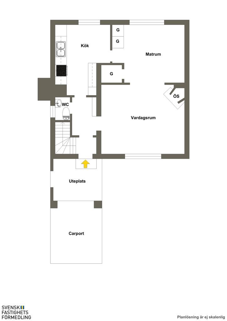

Jag sänder med planritningen.
så här ser min tanke ut:
Där spisen idag stär sätter man förs högskåp med kyl och frys sen 1 högskåp med Ugn och micro sen lång bänk med diskho och Diskmaskin under och lådor. sen riva väggarna vid garderoberna så det blir öppet och sätta en liten köks ö där med Häll.
Vad tror ni om detta`
Hur löser man lättast och snyggast lutningarna är det flyt spackel som är bäst?

golvet lutar nog lika mycket
kollar man på spisen så ser man att de höjt den på vänster sida.

Som några andra varit inne på ser det ut som att man har börjat att höja diskbänken för att få en bättre arbetshöjd men inte gjort det hela vägen till höger (kanske stött på något problem).
Vet inte vilka väggar ni funderar på att riva men den mellan arbetsbänken och den stora garderoben kan vara bärande.
Funkiskök börjar bli populära, kan ju vara bra att tänka på det så ni inte ångrar rivningen den dag ni vill sälja radhuset.
Är bänkskivan i våg och resten av rummet snett? Det ser ju faktiskt ut att vara tvärt om
Även de hängade redskapen talar för att skåpen är i våg och diskbänken är sned. Stommarna ser ju ut att vara platsbyggda för att ta upp lutning åt vänster men att huset sedan rätat upp sig så att allt nu rinner åt höger...
Först och främst måste ni ju kolla med vattenpass hur det egentligen lutar!
