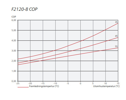

Jag fattar inte varför du blandar in elektronik? Det är inga problem att köra flytande kondensering med en on-off värmepump, går lätt att få till en styrning med gradminuter. Det krävs varken dyr elektronik eller frekvensomriktare för att undvika fast kondensering. Snarare tror jag du får leta efter en värmepump där regleringen är gjord för fast kondensering. Alla har någon form av gradminuter-styrning eller frekvensomriktare för att undvika fast kondensering.
Om man tittar i manualen för t.ex. F2120
Graf som visar förhållandet mellan COP-värdet och utomhustemperaturen för olika framledningstemperaturer.
så kan man ju räkna på det.
5C utetemp; 2,9 vs 4,4 i COP (55 vs 35C), runt 35% skillnad i elförbrukning.
-10C utetemp, 2,6 vs 2,3 COP (55 vs 45C), runt 12% skillnad i förbrukning.
Det är ju extremt få dagar med -10, och väldigt många dagar runt 5 eller varmare, så räknar man på helår är det inte alls orimligt att landa i 30% mer elförbrukning vid fast kondensering. Men det beror på vilken sluttemp man kör, vart man bor i landet, vilken temp som rad-kretsen kräver, fast kondensering på 40C är inte lika illa som fast kondensering på 55c.
Med tanke på hur många dagar det är varmt, så är det bara dumt att ligga på 50-55C fast kondensering året om för att hålla rätt temp på tappvv och göra en enkel installation är min åsikt.
Sen att inte du bryr dig om elförbrukningen, bara att det är varmt och fungerar får ju stå för dig. Men effektivt är det inte, det kan du knappast påstå.
