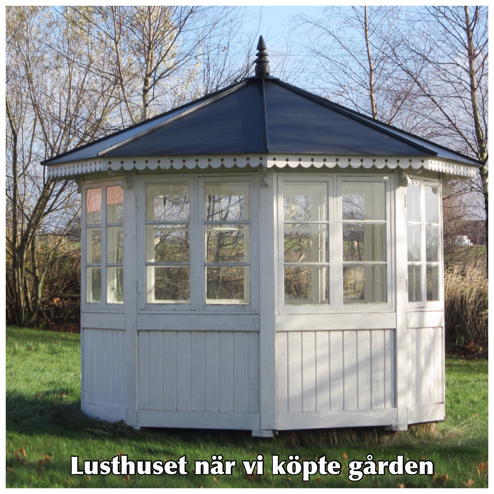

Såhär såg vårt fina lilla lusthus ut när vi flyttade in. Det såg ut att vara i "hyggligt" skick sådär vid första anblicken (och andra anblicken med för den delen..). Men med tiden insåg vi att det kanske inte var så bra som det såg ut.. det började med att den fina toppen var murken och blåste sönder i småsmulor första vinterstormen..
De verkar dessutom ha målat över en del skavanker med nån skum plastfärg eller något (märklig yta när man tittade och tog på den).
Vi råkade komma åt ett hörn på huset för något år sedan och hela sidan rasade ner en decimeter (det är byggt i sektioner).. förra sommaren/hösten började nästa sektion ge med sig.. och då hade det även framkommit att flera fönster behövde rejält med omsorg..

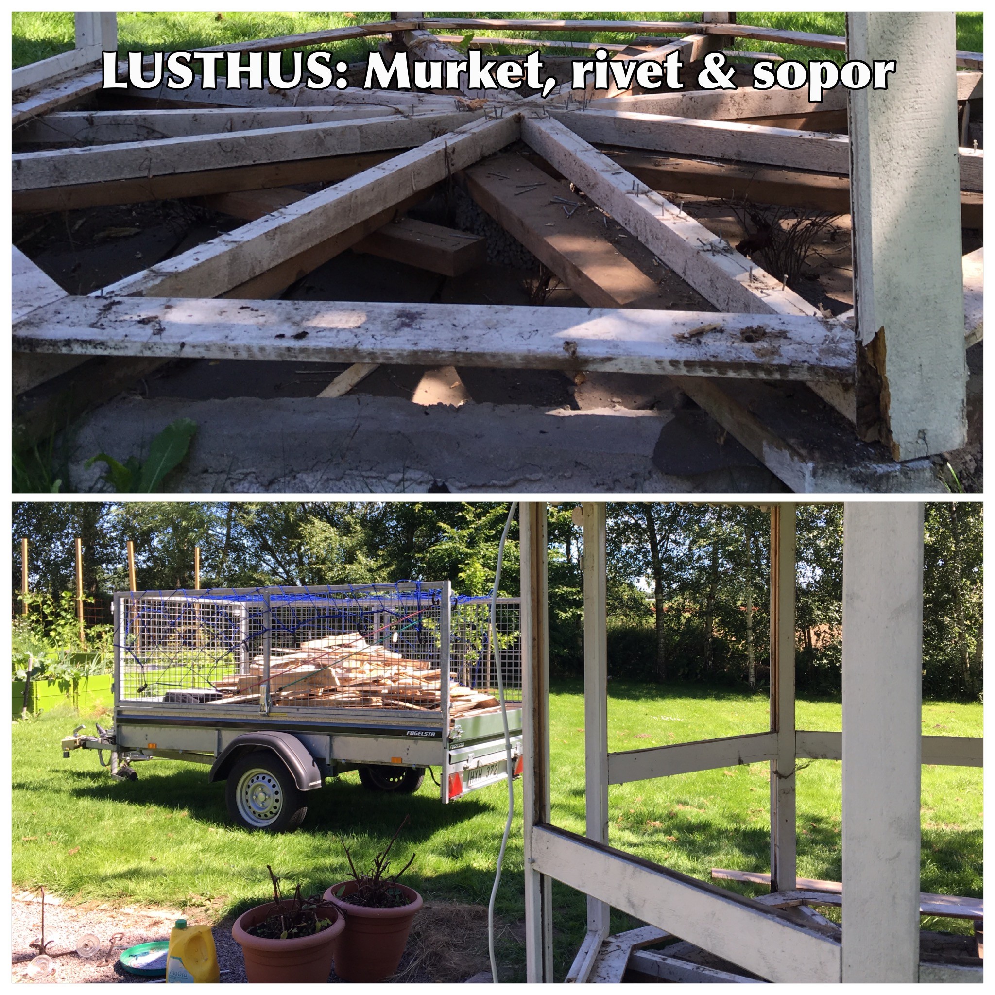

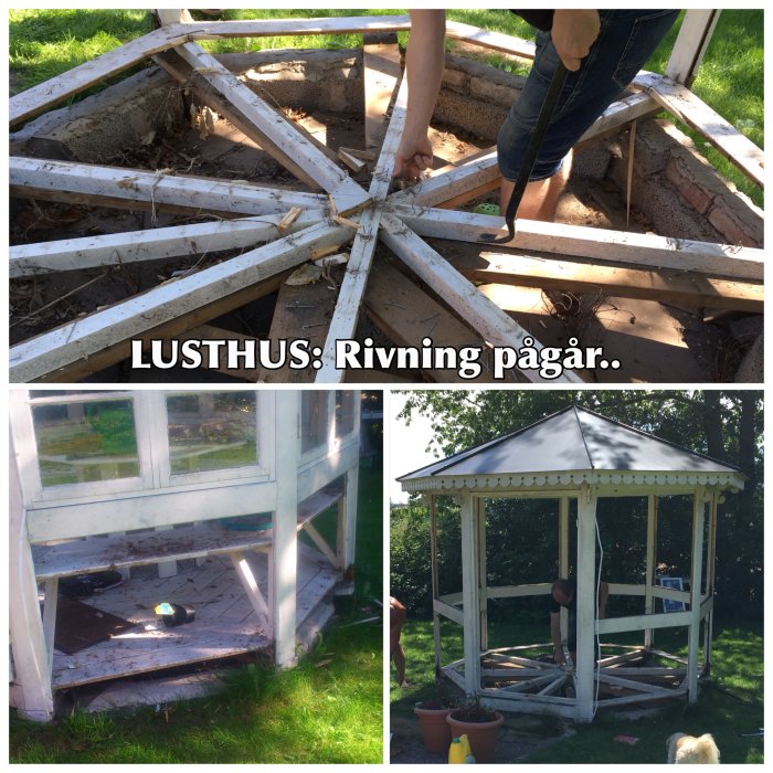

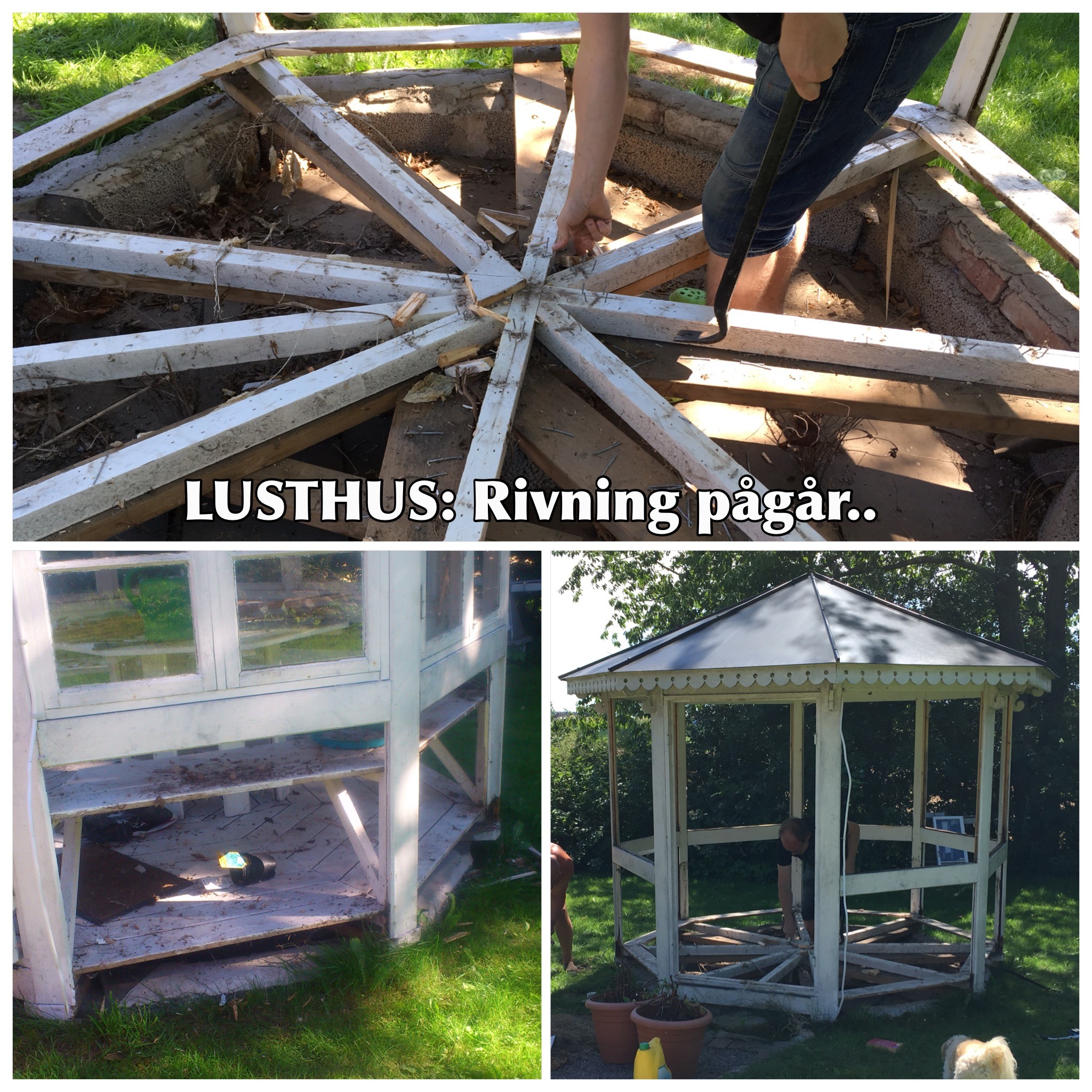

Vi hade bestämt oss för att riva allt "på plats", en sak i taget alltså
Vi började peta på de sektionerna som rasat ner och kunde konstatera att det var en hel del murket där (reglar och panelskiva).. men då framförallt nertill (vatten fukt.. ingen direkt droppkant/avrinning.. så skuggsidan hade tagit mest stryk). men oavsett om det nu bara var nertill där.. så tyckte vi inte om tanken på att "lappa ihop alla stolpar" heller. Kändes varken vettigt eller bra.. ska man göra något, ska man väl försöka göra det så bra man kan iaf
Så vi beslutade oss för att ta väck allt utom just taket tillslut..
Vi har sparat alla fönster/dörrar (även de som var dåliga) då vi tänkt använda dem i andra trädgårdprojekt (till pallkragar alt växthuset..)
Konstruktionen av byggsatsen (vi förmodar det är en sådan) kom sakta fram mer och mer.. och soporna blev fler och fler haha.. ja även ett litet hus blir några lass med kärran!

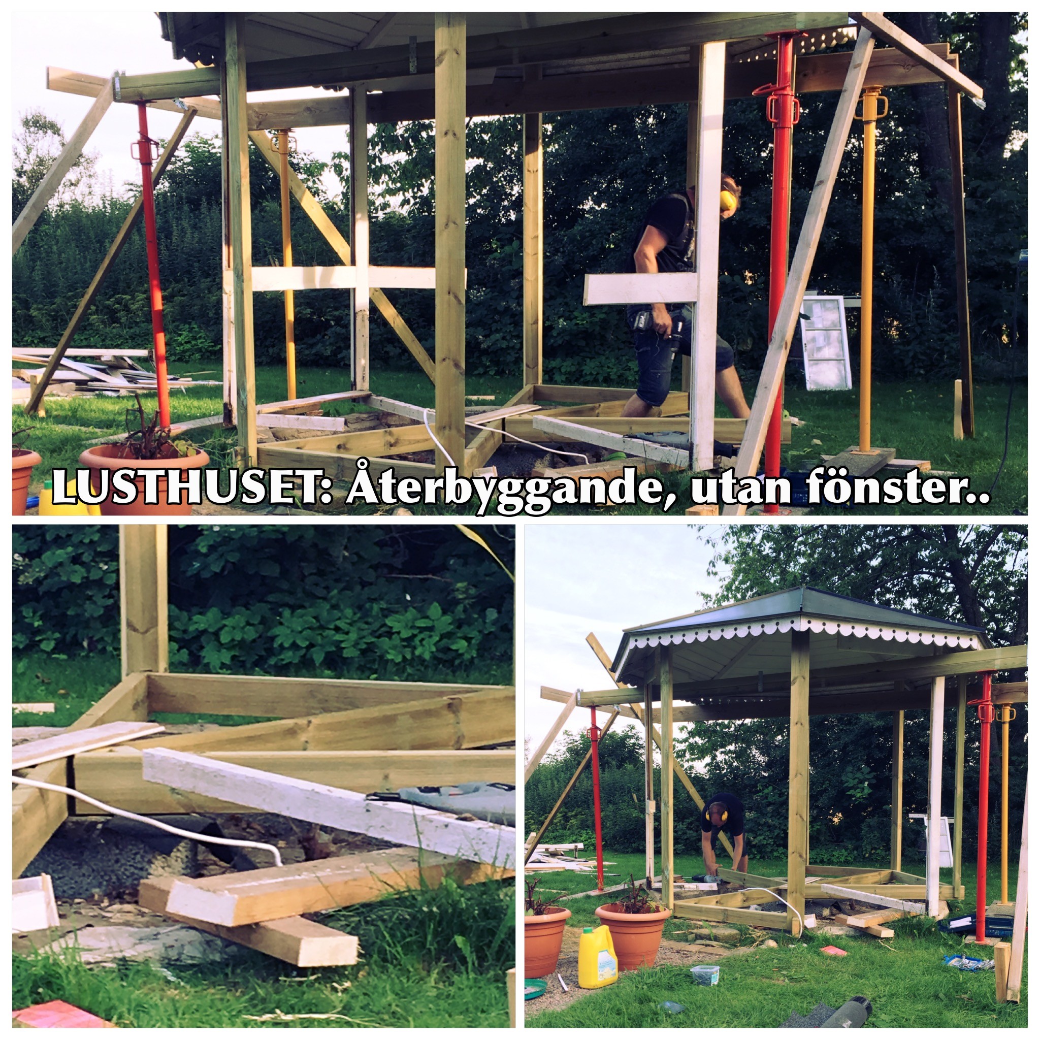

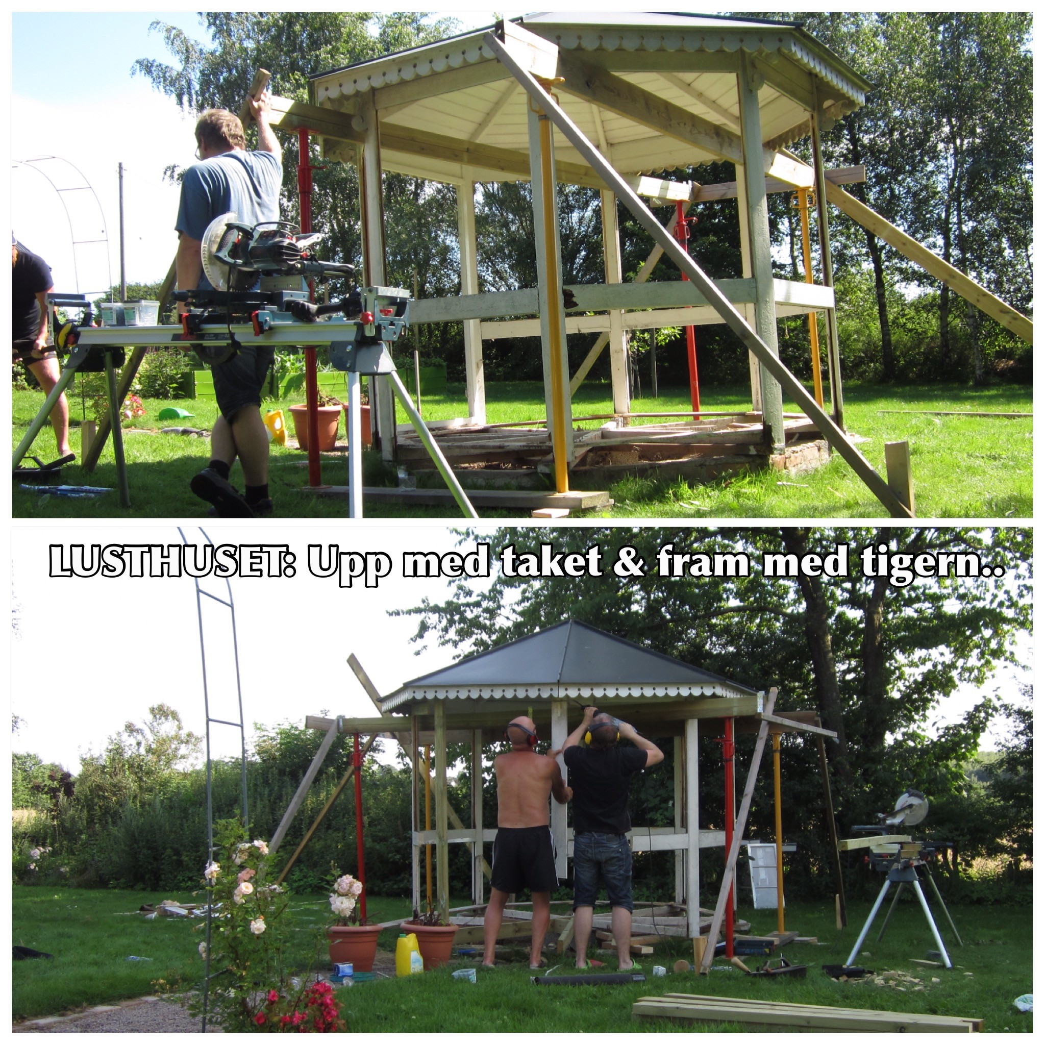

Eftersom vi beslutat oss för att taket skulle vara kvar.. så blev det lite klurigt! Vi ville ju trots allt byta golvreglarna också, då de var lite klena och golvet sviktat betydligt innan (plus att ändarna var murkna på sina håll).
Taket stod ju på golvet.. så att säga :eek:
Jaja, problem är till för att lösas.. vi bad han däruppe om fint väder (annars skulle taket hamnat på grannens åker).. och så stöttade vi upp taket med våra stämpar.. så vi kunde byta stolparna som bar upp taket också.. samtidigt som reglarna på golvet byttes..
Fick göra lite stöttor för ev vind.. (och så att inte allt vred sig för mycket)
Sedan var det bara att ta fram tigersågen.. brum brum..
Innan vi sågade av alla stolpar (mellan soplassen), så var vi också tvungna att åka och handla lite virke. Vi valde att köra på impregnerat trä (planen är fortfarande att det ska laseras/målas vitt om ett par år). Babe fick snabbräkna ihop vad vi behövde (nä, hann inte bli nån ritning.. sa ju i växthustråden att det blev två impulsiva byggen i år haha).
Sedan var det dags att börja byta ut delarna.. (och förnya soplasset..)
Tigersåg, kofot och glatt humör.. det kommer man långt med
Det hade varit mycket lättare om vi rivit allt direkt.. grunden hade kunnat justeras på ett annat sätt.. stolparna skulle kunnat fästas bättre osv. Nu blev det ett lite bakvänt arbete..
Men än en gång, problem är till för att lösas

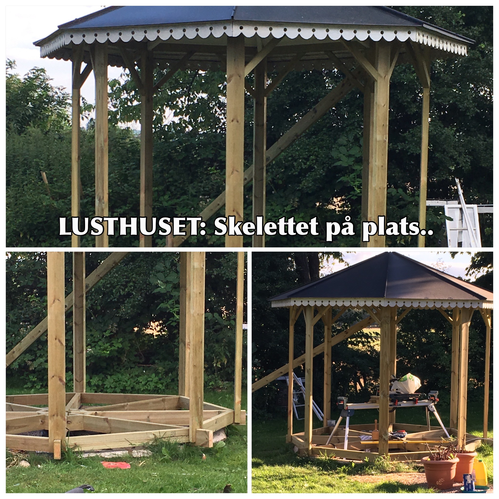

Woho, det tar sig.. stolparna är bytta, golvreglarna är bytta.. taket sitter fast!
Tom de där pyntiga "snesträvorna" är på plats..
Normalt hade jag nog kallat dem snickarglädje.. ("snesträvorna" alltså), men i detta fall så behövdes de verkligen för att få lite stabilitet i bygget.
Vi har insett två saker..
- Fönstren/karmarna höll ihop saker och ting på ett annat sätt..
- Fönstren gav tyngd åt huset..
Vet inte om ni observerat det på bilderna, men byggsatsen av lusthuset (det gamla) står på några lecablock samt några impregnerade "plankor".. bara sådär. Inga fastskruvningar direkt, inga stolpskor, fästen eller liknande..
Vilket gör att nu när vi valt att ta bort fönstren så blev huset mycket lättare med allt vad det innebär..
Vi har dock (tror vi) kommit på hur vi ska lösa det.. vi planerar att gjuta en stor betongkloss/ankare i botten på den befintliga grunden (mellan lecablocken) och lägga ner lite armeringsjärn + sätta i några stolpskor (att fästa vårt nya regelverk i).. det borde räcka för att hålla det på plats.. (?)..

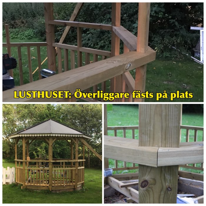

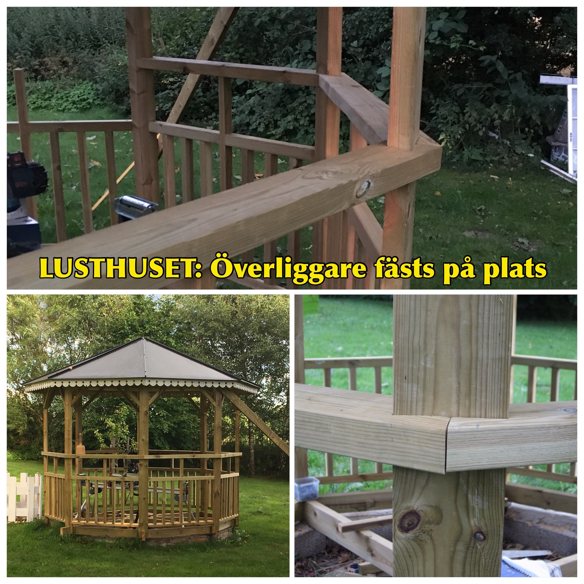

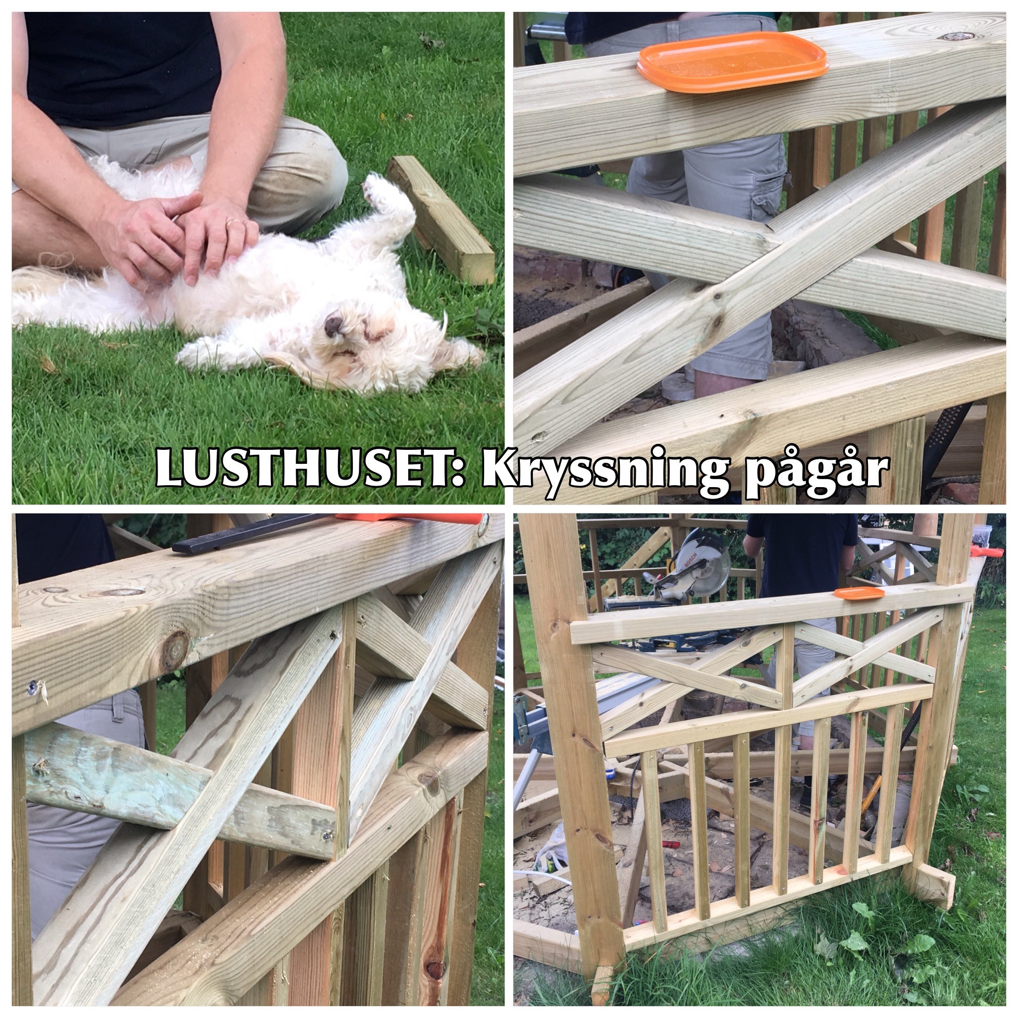

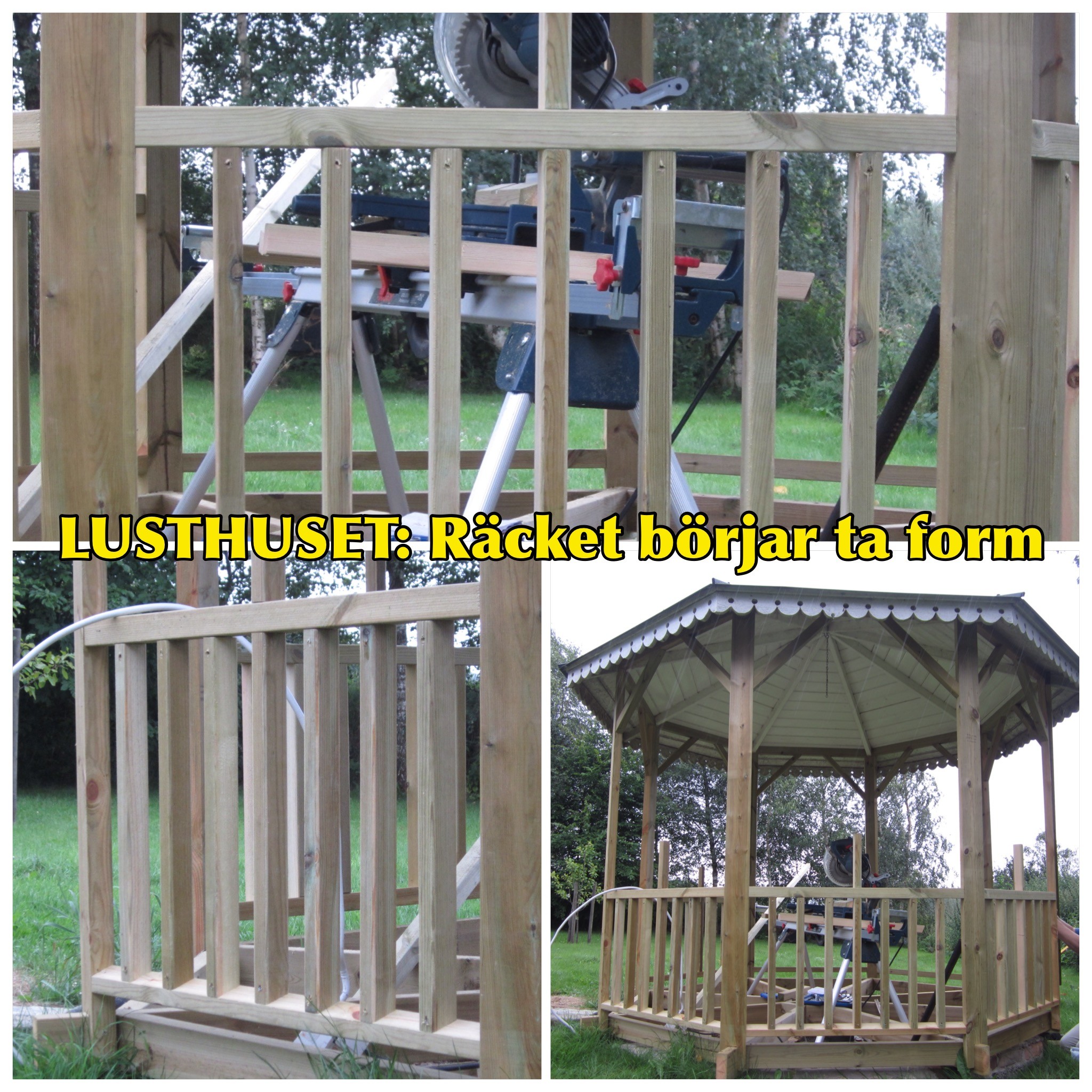

Nu har vi börjat med räcket, vi följer lite samma stil som balkongen vi gjorde för något år sedan (man behöver en lite röd tråd i det hela). Här börjar "spjälorna" komma på plats.. observera att vi faktiskt snesågat i botten så att vattnet inte ska bli liggande där (annars är det lätt att ev vatten ligger kvar lite väl länge på en skuggsida).
Nu är det dags att fästa en överliggare också. Lite spännande då vi beslutat att den ska gå "runt" varje stolpe.. krävdes lite tänkande för de sågvinklarna. Blev lite fel några gånger.. erkänner vi.. och till slut gick babe muttrandes in och gjorde första ritningen för vårt bygge.. på just (bara) sågvinklarna!
De blev perfekta efter det..

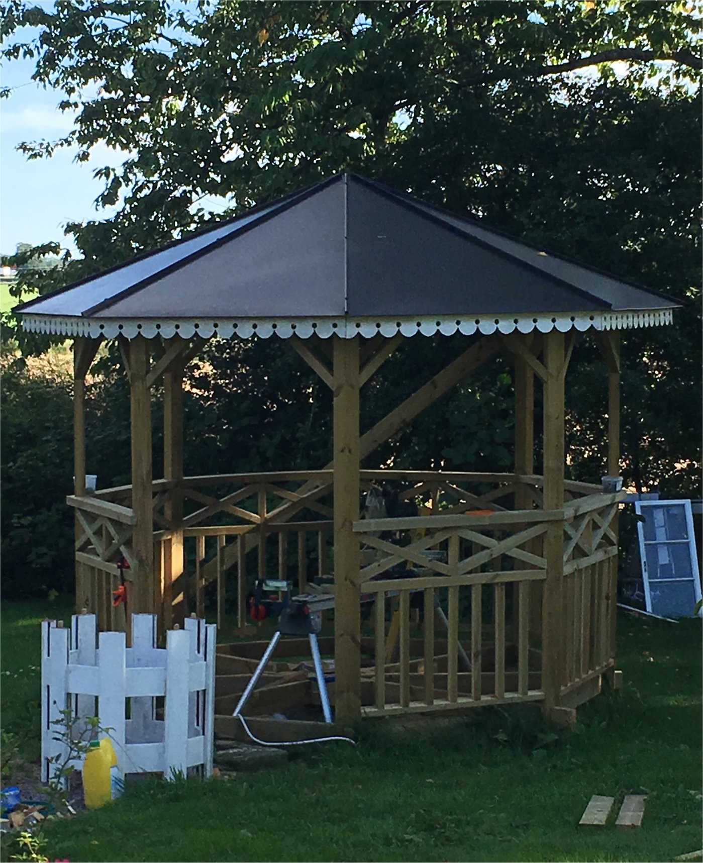

Nu har vi kommit ifatt oss själva och denna bild presenterar vad som gjorts i helgen som var. Det var dags för kryssningen.. ähum.. ja kryss i räcket alltså
Det blev bra, alla kryss kom på plats och nu ser det ju riktigt bra ut!
Även om vi inte har något golv än..
Vi är nöjda med det vi åstadkommit hitills och näst på tur är gjutningen av "ankaret" och sen ska golvet läggas.. (ska upp ett par kortlingar i hörnen på golvregelverket också) ..
..och så har vi två avslutande träbitar/ändar från överliggaren som vi ska komma överens (!) om hur de ska avslutas..

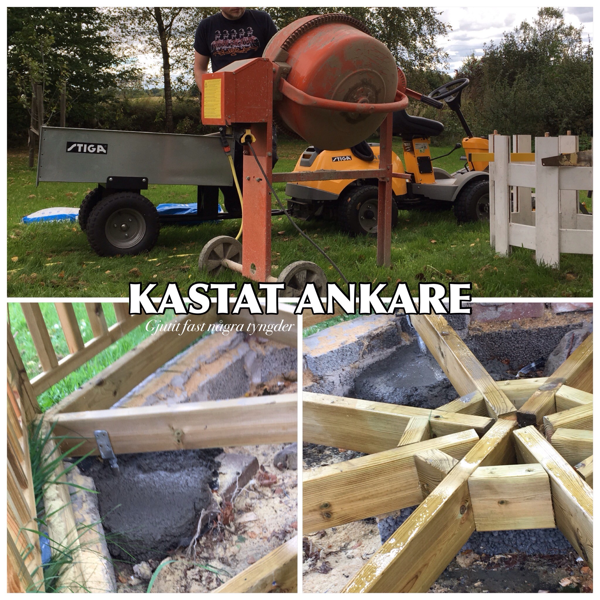

I år (sommaren 2017) så fortsatte vi med lusthuset:
Vi började med att gjuta lite strategiskt placerade betongklumpar. För att förklara tanken så fick de agera lite ankare till lusthuset (då lusthuset från början stod ovanpå en "mur" och hade mer tyngd i sig pga fönsterrutor).
Vi bor ju ganska blåsigt till och även om det bara blir till nytta i fantasin.. så har vi nu gjutit "klumpar" och satt fast stolskor i (som vi i sin tur skruvat fast golvbjälkarna i)

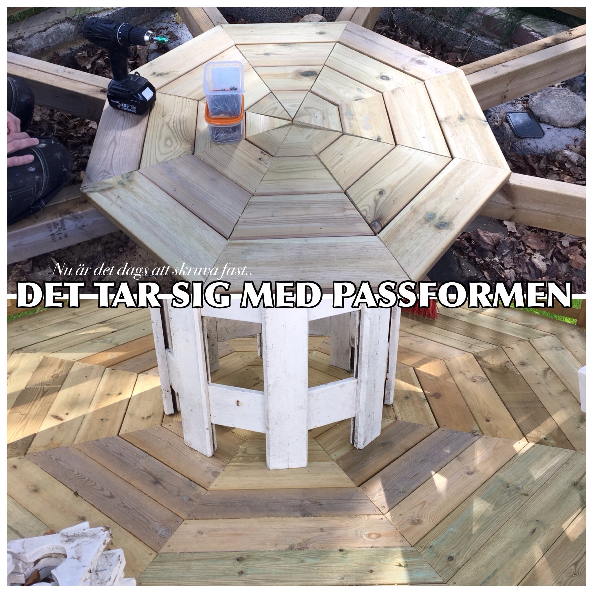

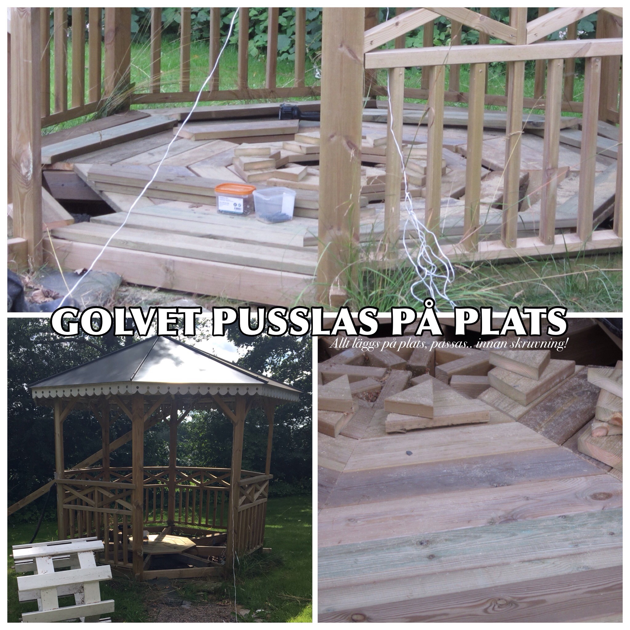

Efter gjutningen var det dags för golvet att komma på plats. Första gången vi gör ett åttakantigt golv (så att säga) och det var lite lurigt. Vi fick fylla på med lite kortlingar på snedden här och var och pga vissa mått.. fick vi lägga till en golvregel (så vi hade något att skruva i).
Själva golvplankorna sågades varefter och lades på plats som ett pussel.. (måste finnas ett smidigare sätt?) och fick flyttas runt lite några cm här och där.. innan allt faktiskt låg på plats (där det skulle!)
Men det blev bra, nån lite större springa fick vi efter skruvning.. men i det stora hela blev det jättebra och vi är iaf nöjda
Nu är det bara något trappsteg kvar och lite finlir (såga av golvreglar som sticker ut, svarva kronan.. fundera på ev målning..)
MEN - nu har vi golv, fastskruvat tom!
