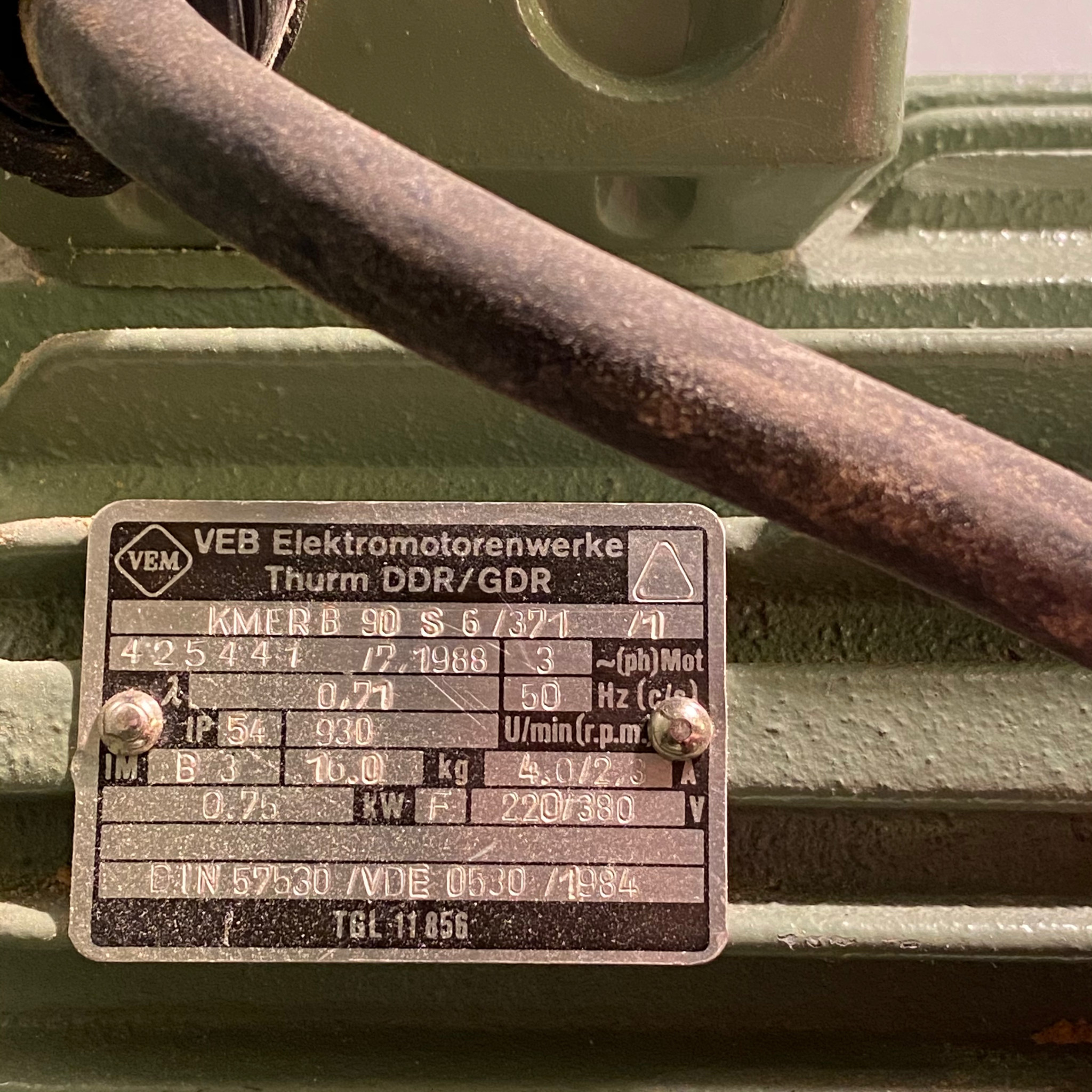

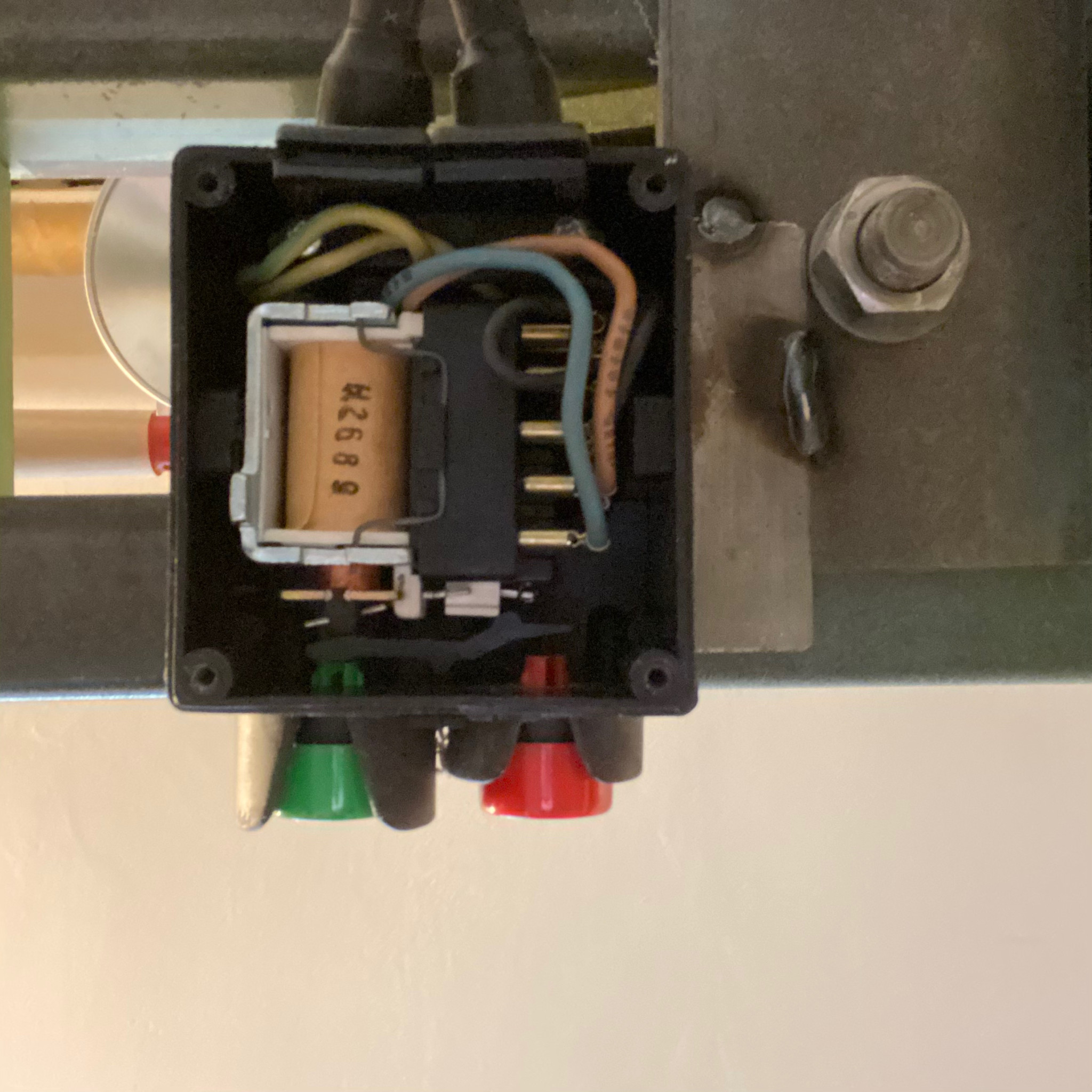

Har följt många trådar på forumet men har först nu skapat ett login då jag behöver hjälp med min svarv.
Svarven är från Lundgrens mekaniska och jag har haft den i ca. 5 år. Den har aldrig svikit eller kärvat tidigare, men under det senaste året har jag ibland har märkt av ett missljud från motorn. Det har främst uppstått om jag inte varit tillräckligt "distinkt" vid påslagning, men har ibland uppstått under drift. Inte i samband med högre belastning eller så, utan som ett tillfälligt snabbt ljud. Det har försvunnit då jag tryckt till "påknappen" lite snabbt och hårt.
Nu har detta beteende förvärrats och svarven startar inte vid påslagning, ens om jag trycker hårt. Jag kan hjälpa svarven igång genom att rotera spindeln och sen slå på strömmen. Se film. Också under drift uppstår nu oftare missljudet men det kan försvinna något om jag "lirkar" med på-knappen, dock inte alltid.
Missljudet, glappiga knappen och det "ryckiga" beteendet tyder på ett el-fel i min värld, men någon har föreslagit att lagrena kan behövas ses över också. Vad tror ni? Vilken del behöver bytas eller lagas, och vem kontaktar jag i Göteborgs-området?

När du ska slå på motorn låter det som elfel ja. Eftersom du kan lirka med knappen och få det fungerar så skulle jag tro sladden är ok och börja med att byta knappen. (Finns med motorskydd på exv Jula).
Är det trögt att rotera axeln? Glappar sen något? Det där skramliga missljudet tyder på något mer mekaniskt. Om det är trögt att rotera hade jag öppnat motorn och kollat först.

Låter som det fattas en fas eller?
Är det remdrift så du kan köra motorn utan belastning? Jag tycker ljudet som är senare när du får igång den låter som glapp i större lager än de som i motorn, men mitt "servicetekniker-öra" är relativt otränat efter 10 år utanför yrket...

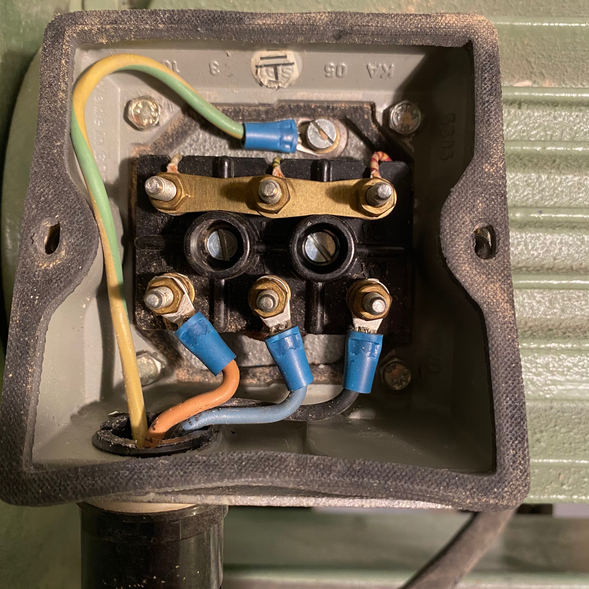

Missljudet och den ojämna gången kvarstår även då remmen är avplockad, men motorn startar lättare denna gång. Om jag igen lirkar med knappen tystnar missljudet.
Jag noterar ett lätt tickande då jag roterar motorn för hand via remhjulet. Själva svarvspindeln går jämnt och stabilt utan ljud eller minsta spel.

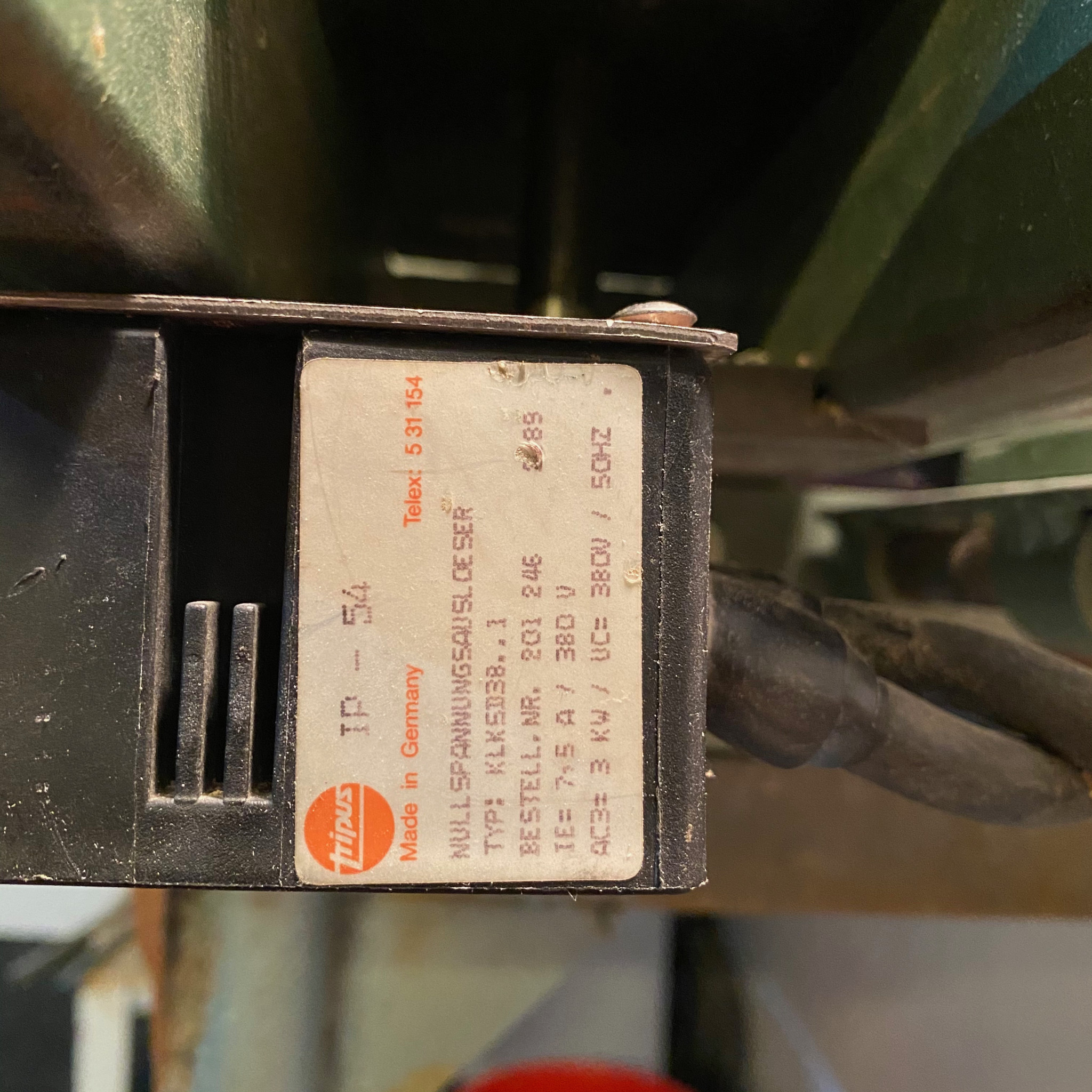

Jag har ingen lust att rota i motorn, det är bortom min kompetens. Däremot kan jag börja med att köpa ett nytt reglage och koppla in. Vad ska jag leta efter utöver motorskydd 3fas?

Låter ju som det är något fel på motorskyddet...
Det du kan göra själv med motorn är att byta lager, det är enkelt... Kan vara lite knepigt i änden som inte har en axel som sticker ut, men det brukar lösa sig... Har man ingen avdragare kan man fylla hålet med fett och knacka in axeln, det trycker ut lagret...

Ceson, inte helt säker på att jag förstår vad du menar, men jag hörde i alla fall med Tripus för hjälp och de ska återkomma.

Behöver tyvärr göra vissa besvikna, det blir ingen motoröppning denna gången. Tripus levererade ett motorskydd som i de flesta avseenden var identiskt med det äldre så det var bara att byta, skruva fast o köra. Svarven funkar som en dröm.
