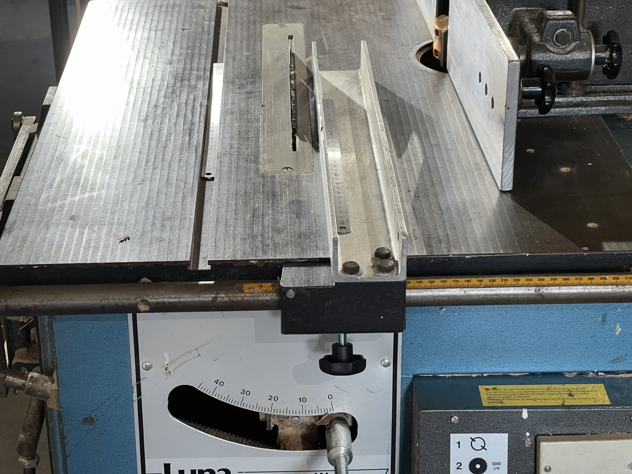

Hej! Bryter mig in i denna tråd. Jag har en Luna w64, sågen är samma som L18. Jag har det gamla runda anhållsfästet med tillhörande anhåll. Detta är inte särskilt bra och min fundering är om Ejcas nyare anhåll är tillräckligt bra för att motivera ett byte. Det kostar cirka 4kkr. Harvey ser bra ut men lite för dyrt …. För mig. Tacksam för synpunkter.

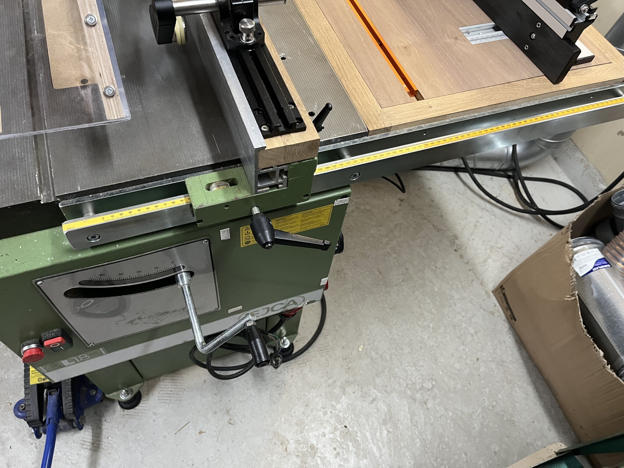

Jag har den nyare versionen, tycker att det funkar bra. Avläsning av skalan funkar bra, hyfsat lätt att flytta och stumt när man låser det. Det jag tänkt på är att det är lite spel när det inte är låst vilket kan göra finjustering lite svårt (detta nämns ovan i tråden). Jag fick även shimsa lite för att få mitt helt parallellt med klinga och t-spår. Annars är jag nöjd. Observera dock att jag inte testat så många andra, så jag har inte så mycket att jämföra med (men har inte känt behov av att uppgradera). Så bra att ta in fler åsikter.

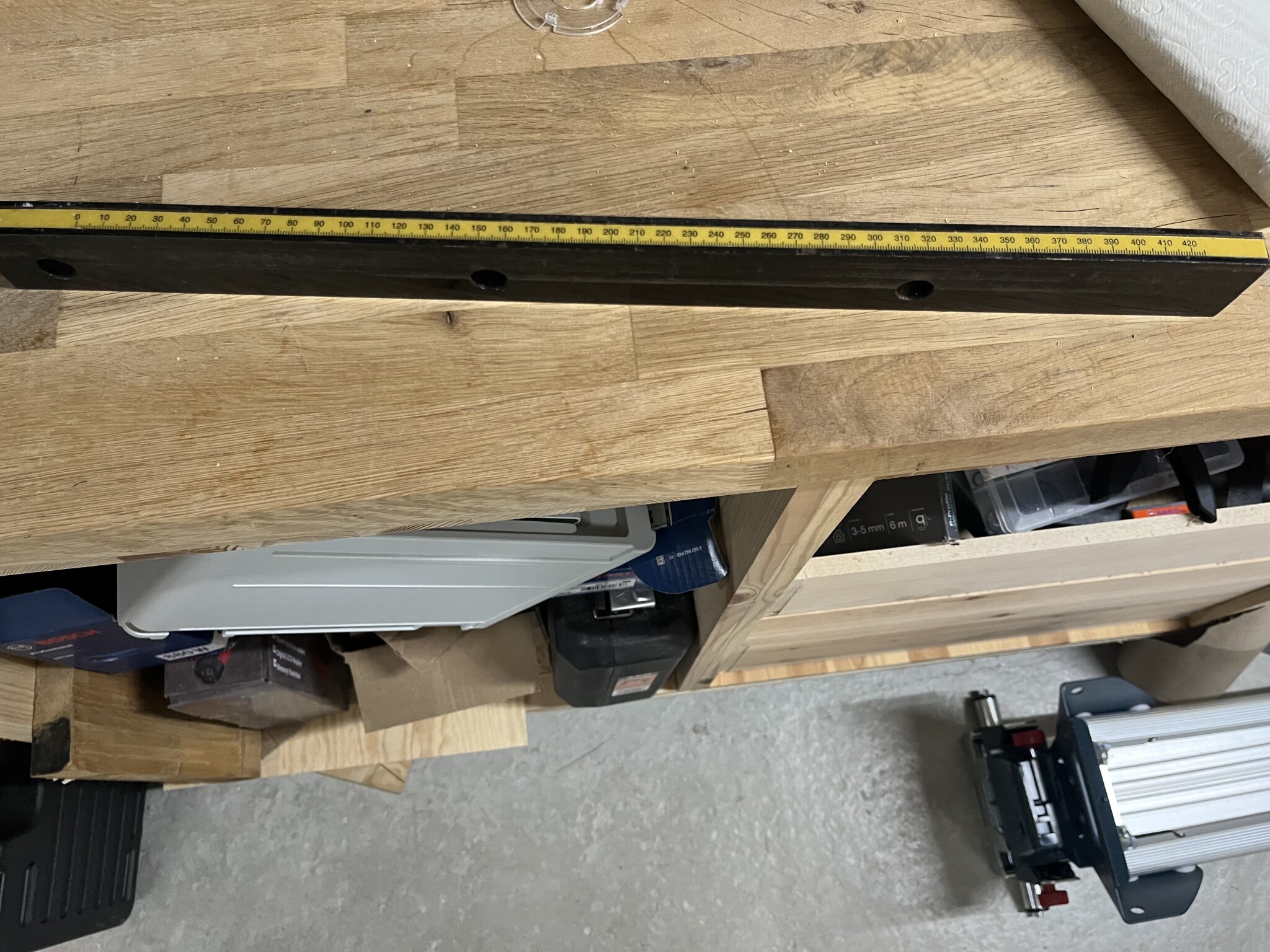

Jag har breddat min såg och har därför köpt stången för 750 mm kapbredd. Om du är ute efter standardstången (är väl 300 mm kapbredd) så har jag därför en du kan få billigare än från Ejca. Endast stång och allt för att fästa den på sågen, själva anhållet har jag på min såg. Hör av dig i så fall.

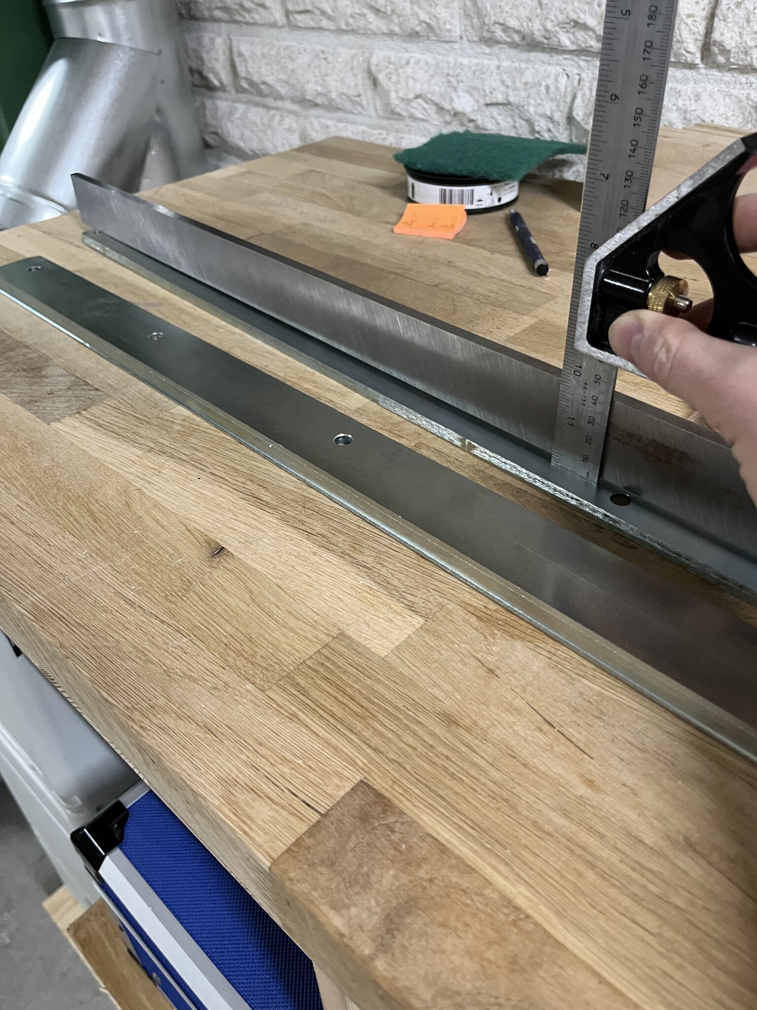

Ja jag är nöjd med breddningen. Ska bygga kök så småningom och behöver kunna klyva 600-700 mm. Var lite fundersam när jag fick grejerna från Ejca, man får till ett plattjärn som man sedan fäster stången i. Plattjärnet var rejält skevt. Ejcas svar var att man spänner det rakt, vilket väl funkar men är förmodligen lättare om man köpt deras förlängningsbord. Kanske inte vad jag väntade mig när man betalat ca 4000 för en ny stång bara. Köpte ytterligare ett plattjärn (inte från Ejca) och satte på andra sidan också.
Person mäter ett plattjärn på en arbetsbänk med en vinkelhake.

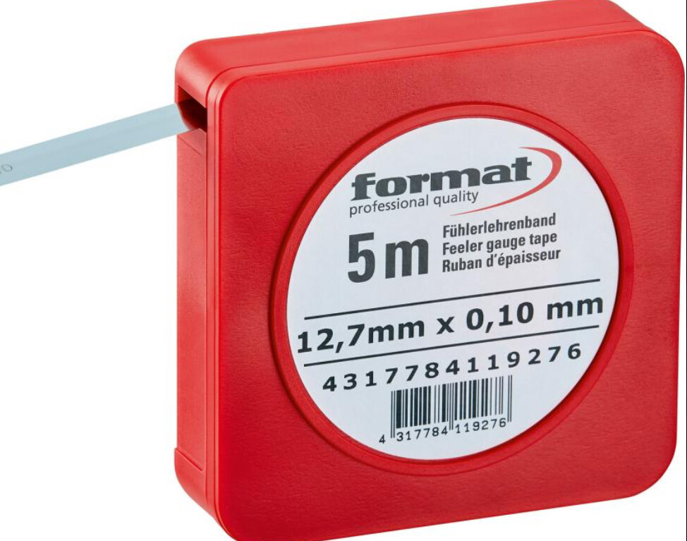

Det funkar i alla fall, och stången är spikrak på sågen efter lite shimsande. Kan rekommendera tolkstål i lite olika tjocklekar för detta (behövs också en bra rätskiva så klart).

Jag har nog hakat upp mig på anhållet…. Såg detta Linjära lagerblock på rund stång med fokus på fästhål, används för att förbättra styrning och precision i verktygsmaskiner.
och undrar om någon provat/tror att det skulle fungera för attfå mer precis styning på anhållet. Jag vill gärna behålla de runda barerna eftersom hyveln har samma ochanhållet till hyveln. Tacksam förtips och synpunkter
