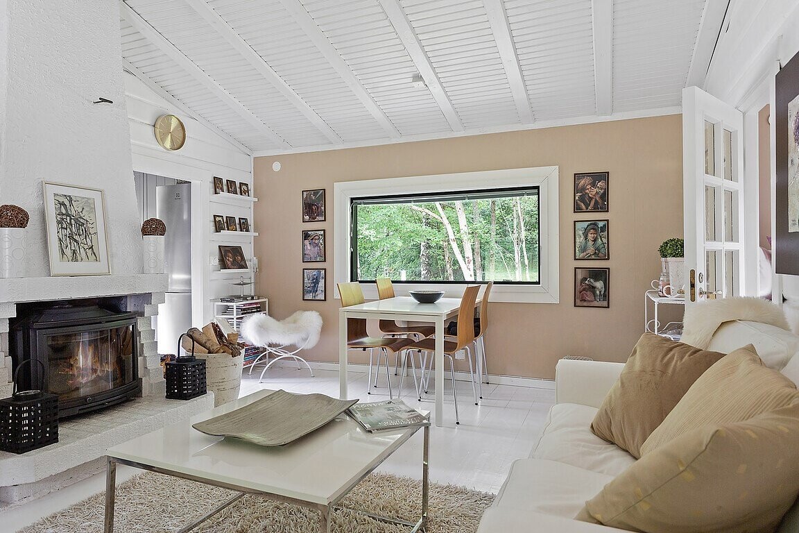

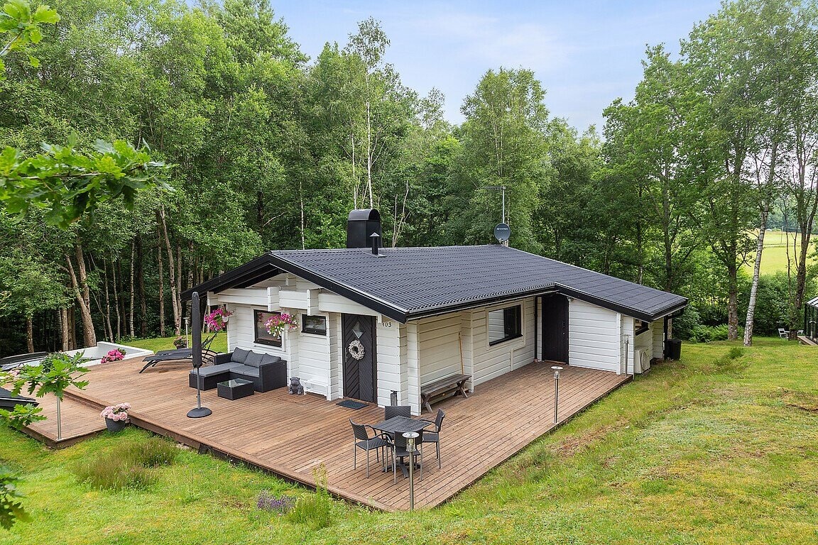

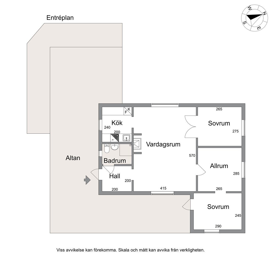

Hej du får jättegärna dela med dig av vad du har för system mm. Var eran stomme impregnerad eller hur var det med det? bif några församlingsbilder från mäklaren på vår stuga.
  • Ljusa vardagsrum med vitmålade takbjälkar, stor öppen spis, vit soffa med kuddar och ett matbord vid fönster med utsikt mot grönska.
  • Planskiss över stuga med två sovrum, allrum, vardagsrum, kök, badrum och stor altan. Entréplan tydligt markerat.
  • En vit stuga med svart tak, träterrass och utemöbler, omgiven av grönskande skog, fotograferad från mäklarens synvinkel.

När jag såg bilderna reagerade jag faktiskt på att er stuga påminner mycket om vår. Vår ligger i Härjedalen, är byggd 1974 och är ett finskt Kemi Oy Kemi 59, alltså ursprungligen 59 m². Den är senare utbyggd med ca 18 m² till dagens 77 m². Eftersom er är 56 m² och dessutom påminner om vår både exteriört och i planlösningen vore det intressant att veta tillverkare och byggår på er.
Det är också intressant eftersom Kemi-hus från den här tiden ofta uppges ha träskyddsbehandlat virke i konstruktionen, vilket kan vara en förklaring till den typiska kloranisollukten. Om även ert hus skulle vara ett Kemi-hus blir likheterna mellan våra fall förstås ännu mer intressanta.

Otroligt sammanträffande att det också är ett Kemi Oy-hus! Då är det ju fullt möjligt att våra hus är ganska nära släkt konstruktionsmässigt.
Hos oss är det cirka 45 mm isolering på insidan av ytterväggarna med träpanel utanpå. Innerväggarna däremot har synlig timmerstomme. Vi har som sagt inte öppnat konstruktionen eller tagit några materialprover, så jag kan inte säga exakt var det behandlade virket finns hos oss.
