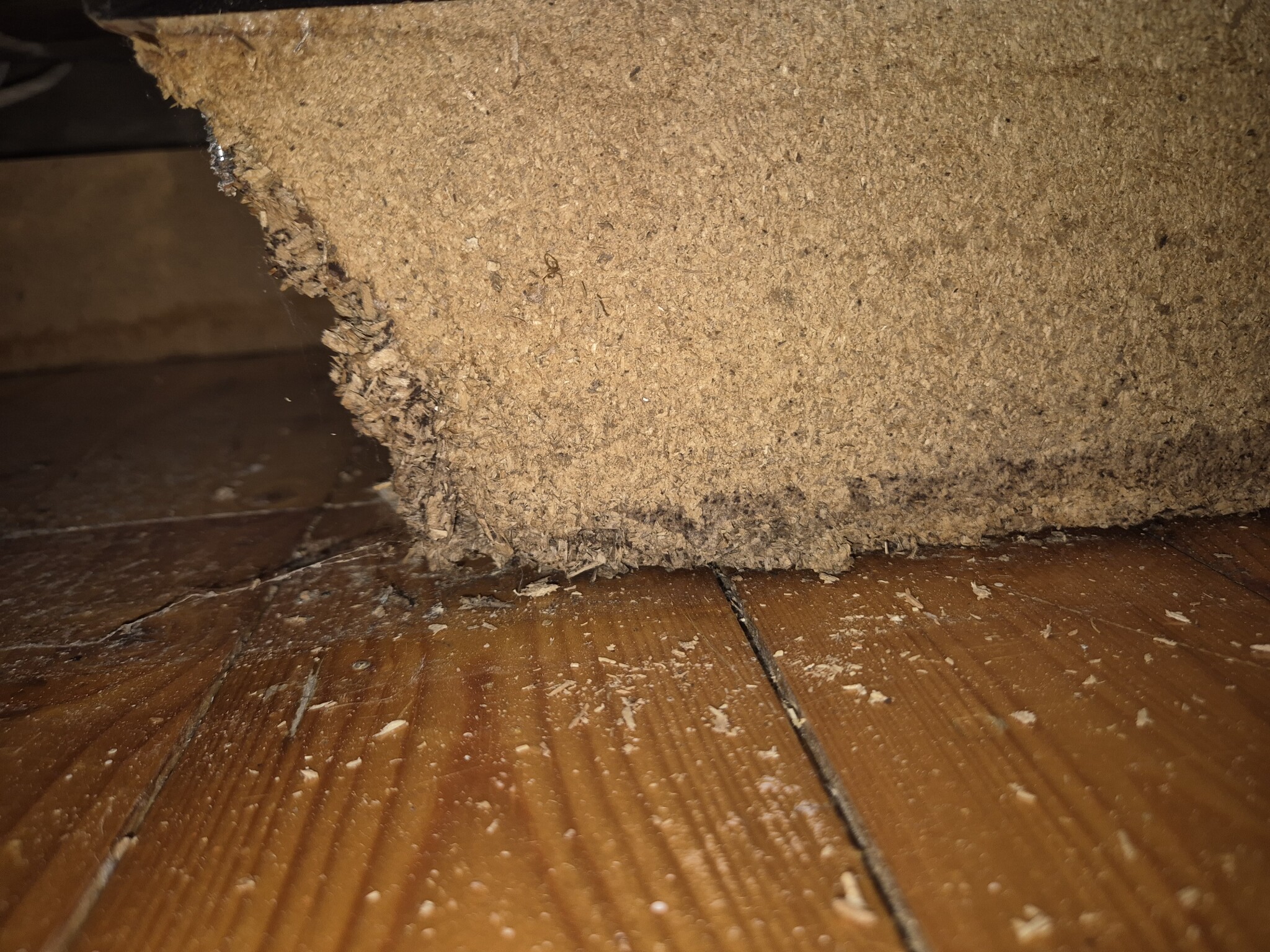

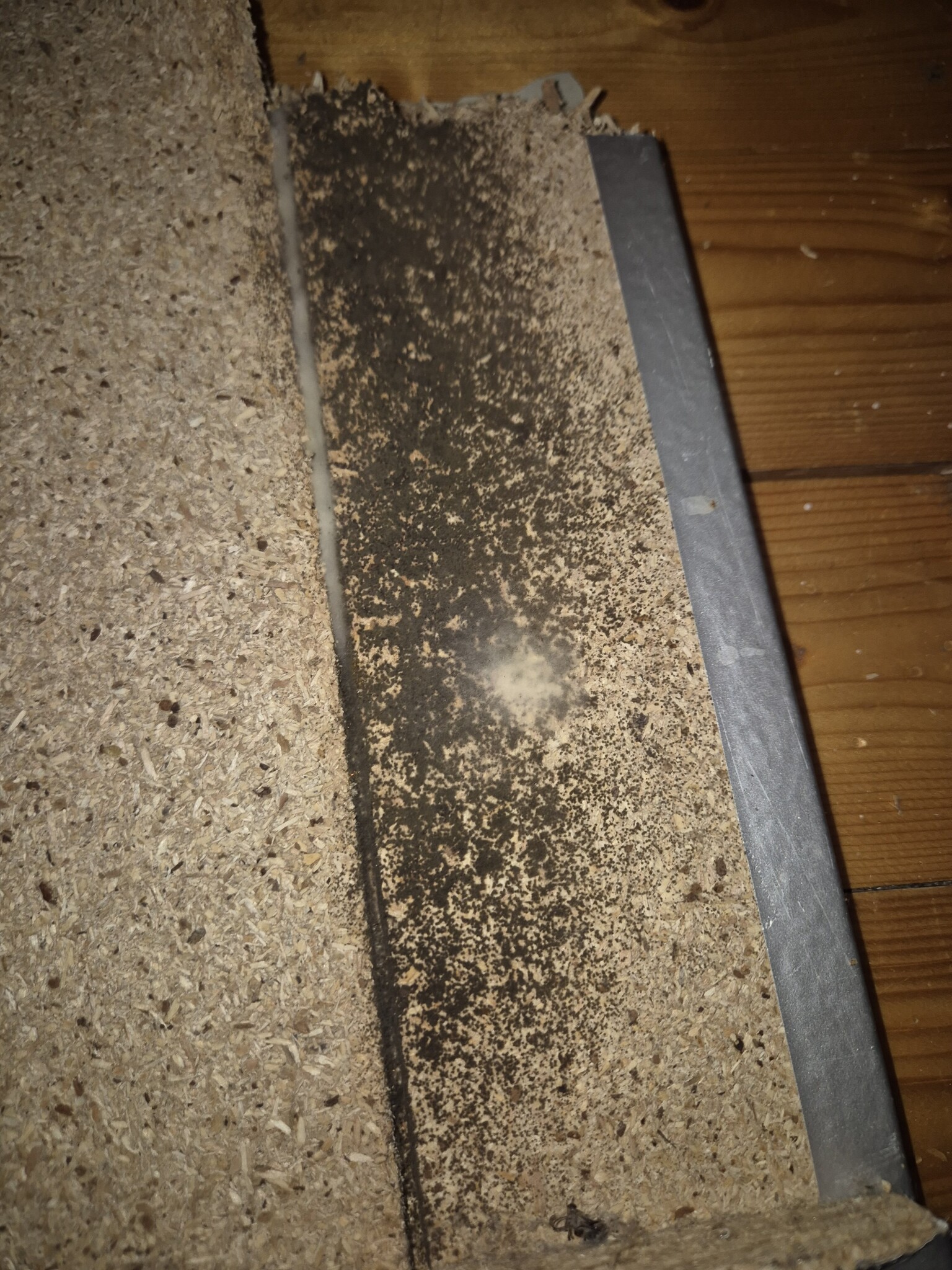

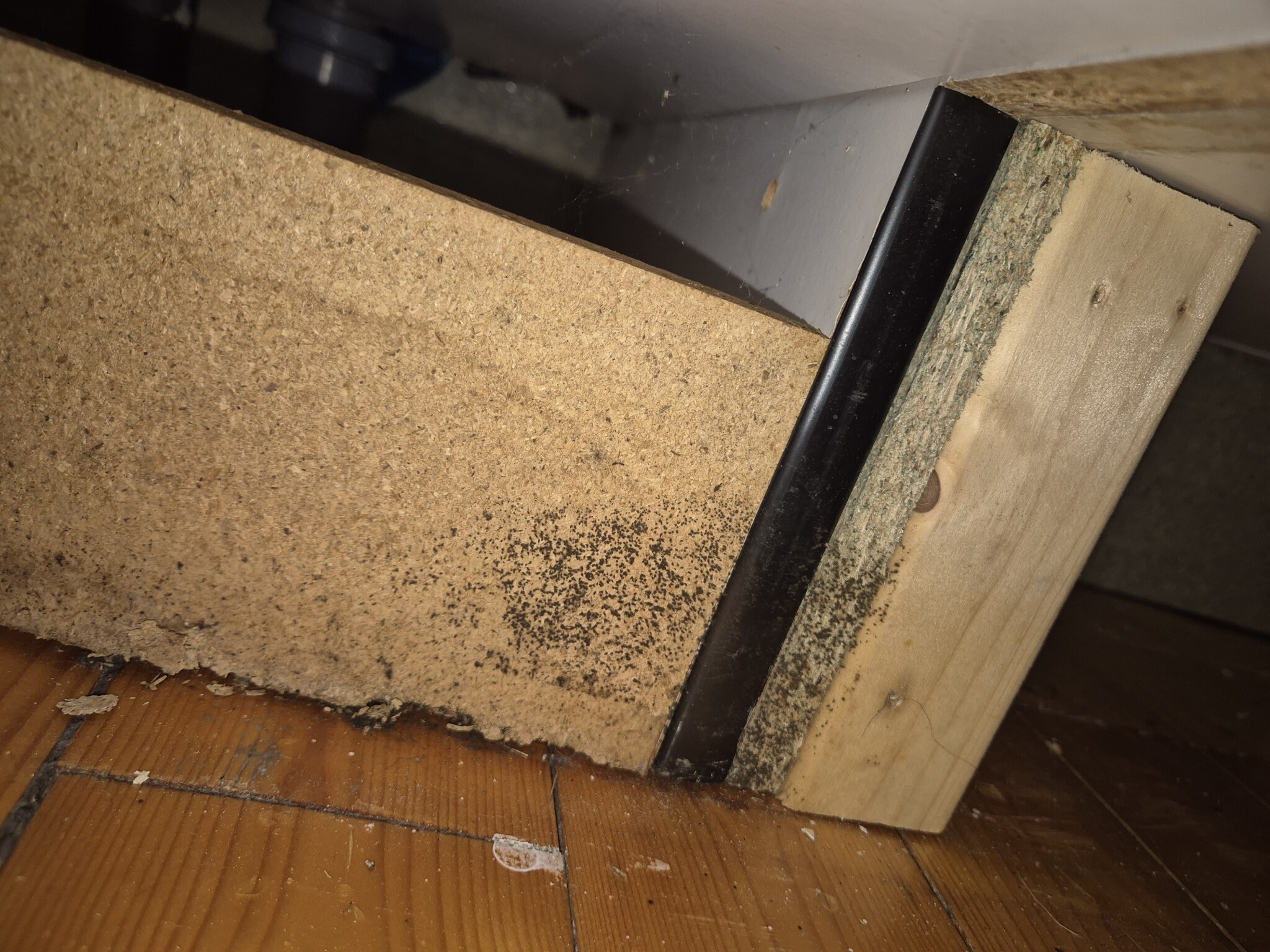

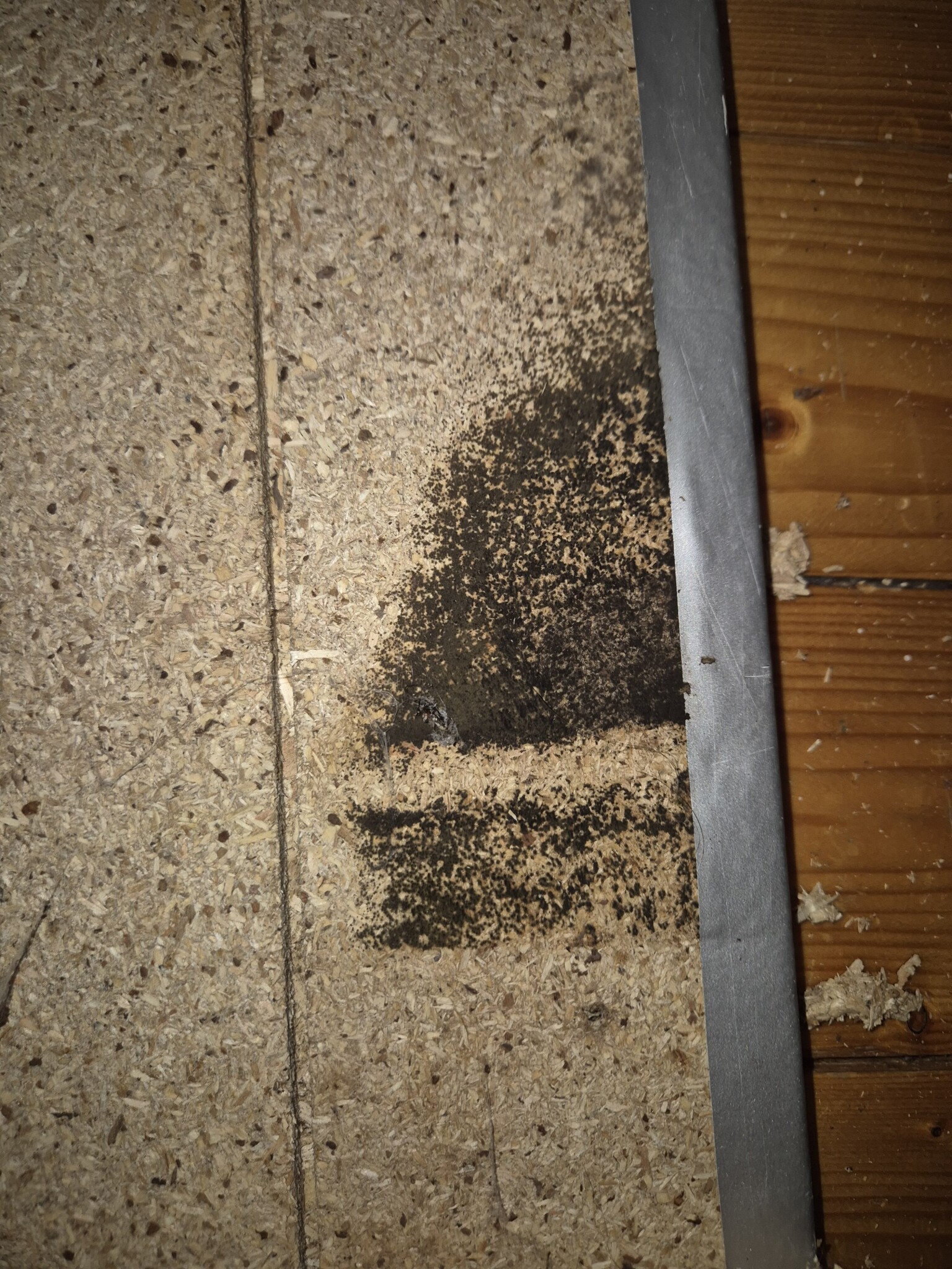

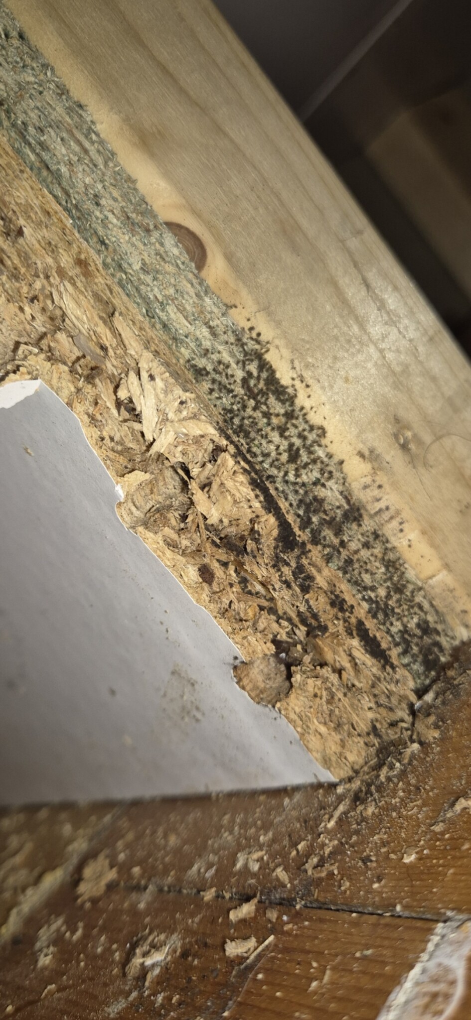

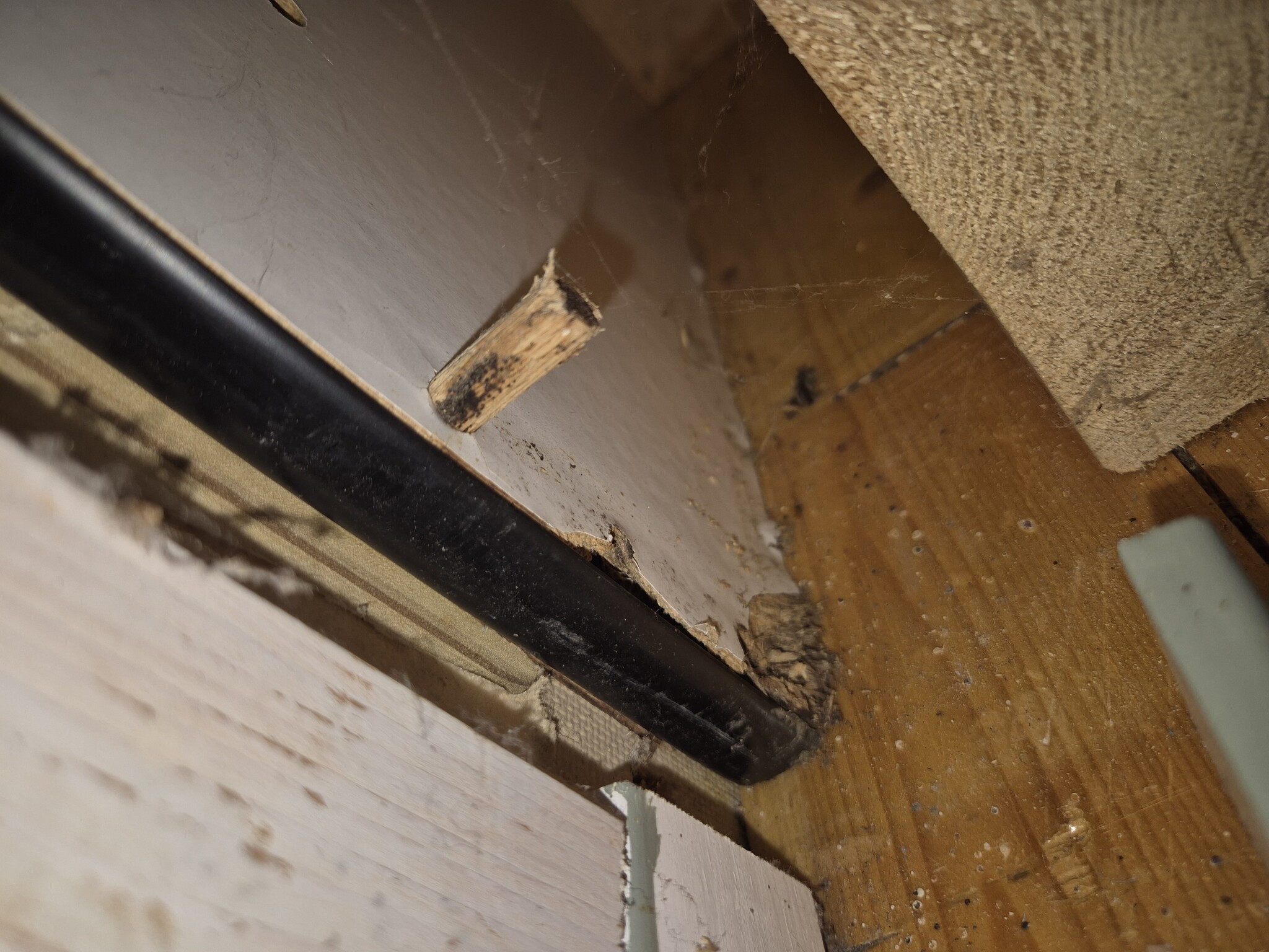

Väcker denna gamla tråd igen då projektet legat lite på is sen sist.
Gjorde dofttester idag i väggen med min kära far och förvisso är det plast i dem, men allt luktar rätt normalt - mest trä.

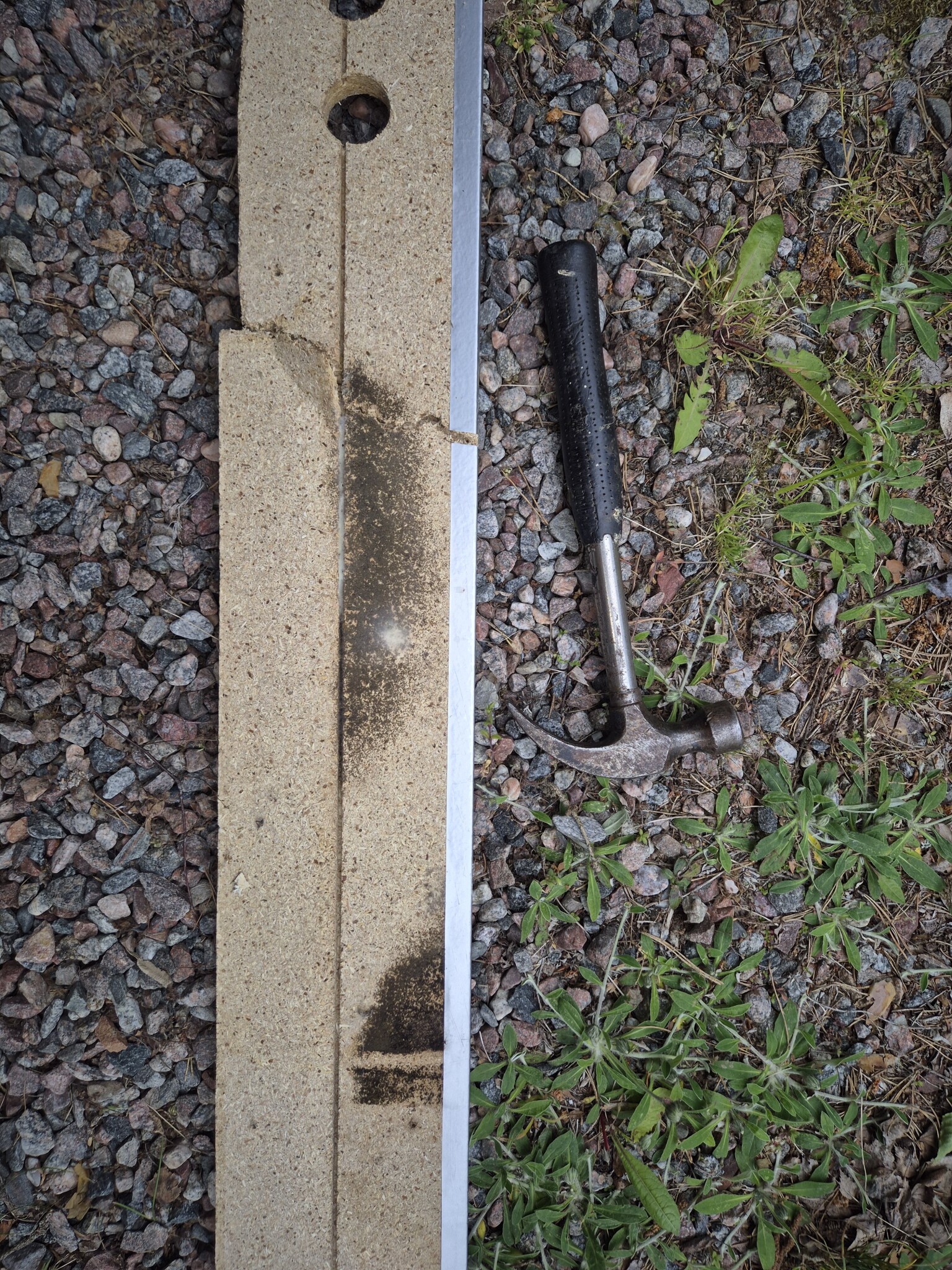

Men så till det intressanta. Under köksdelen har jag tidigare bara kikat in med mobilkameran, men aldrig sett detta vilket gjort att jag ignorerat det lite. Idag bröt jag upp sockeln under köket och se vad som lurade där på sockeln och på närliggande delar på köksstommen. Tänkte att jag river ner hela köket (det är inte så stort) nu, och så får vi väl se. Finns ju en risk att det gått ner i golvet också, men det är ett golv+undergolv av hårt furu (inga spånmaterial) och det syns inga spår med blotta ögat i alla fall.
Vad tror vi? Kan detta vara boven även om det inte handlar om kvadratmeter utan några kvadratdecimeter? Misstänker att möglet tagit sig in i skivmaterialet en bit också.
