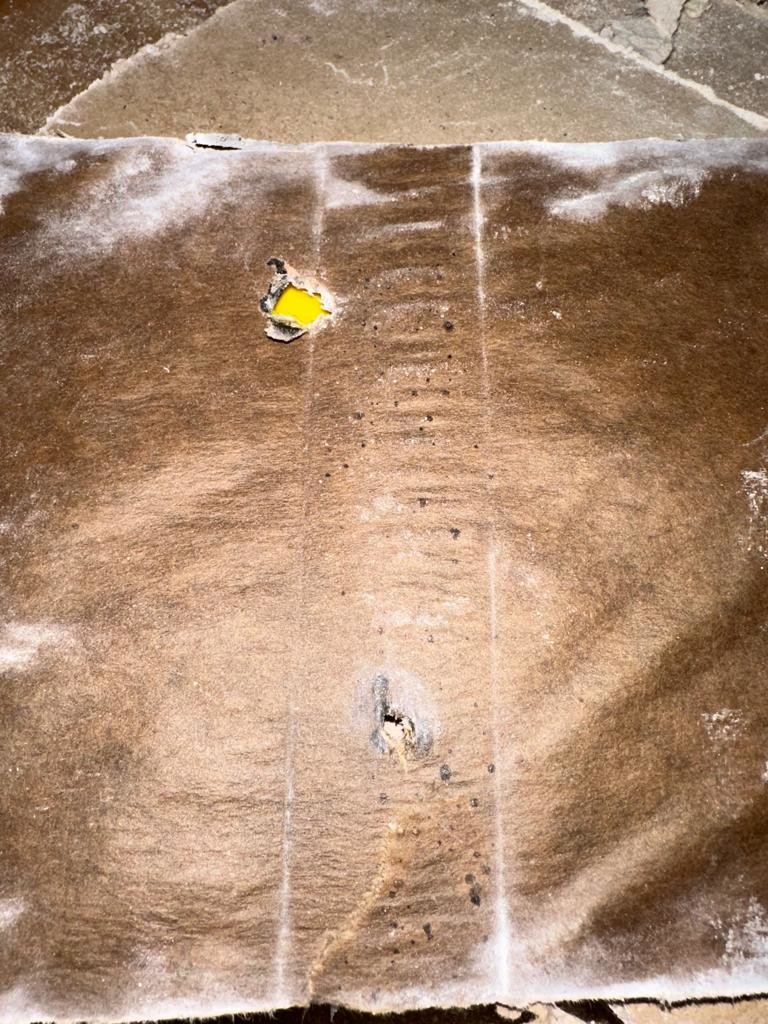

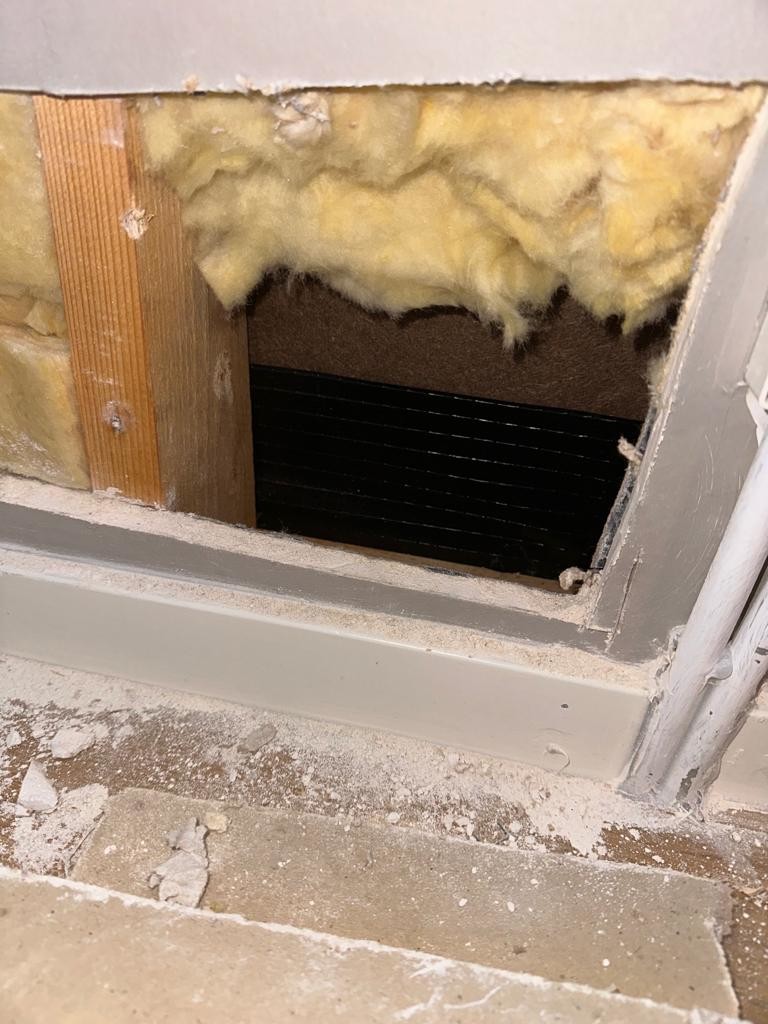

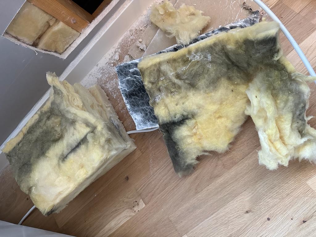

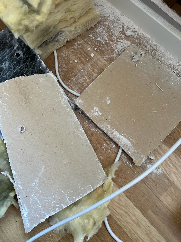

Hej! Vi har flyttat i ett hus från 1979 (platta på mark) och sen dag 1 känner vi lukten som fastnar i kläderna och håret. Först tänkte vi att det är bara instängt eftersom huset stod tomt några månader innan vi flyttade in men sen påpekade folk som kom på besök att deras kläder och hår luktade efteråt. Vi gjorde besiktningen under sommaren och allt såg bra ut. Nu kallade vi besiktningsmannen igen, rev väggarna där vi kände att det luktar mest och vi kunde se att syllarna och reglar är inte tryckimpregnerade och ser bra ut. Han rekommenderade att vi väntar till våren och gör dränering runt huset. Vi märker att lukten kommer under listerna. Vi kollade under parkettgolvet, betongplattan ser ok ut. Nu rev vi i vägen på ett ställe där det luktar och isoleringen är lite svart och man kan känna att den luktar. Där barom är något svart som ser ut som vindpapp och efter det kommer träpanel. Varken isoleringen eller vindpappen verkar vara källa till lukten, kan träpanel vara orsak till problemet? Den verkar vara någon typ av pressad trä, kan inte avgöra om det är tryckimpregnerat eller inte. Isoleringen är svart men det ser ut som att vindpappen hsr färgat av sig, ser inte riktigt ut aom mögel. Vad kan vara problem och avge lukten? Öppen väggstruktur med isolering och ventil, byggdamm och spår av renovering.

Svårt att säga vad som kan vara orsaken till problemet alltså.. Tänker om det är något som länge sedan satt sig i väggarna... jag hade hyrt en ozonmaskin och kört med den i en dag och se om lukten försvinner.

Vi har köpt ozonmaskinen och kör den en gång i veckan. Har även mindre jonisator i klädkammaren. Den blir bättre efter ozonet, men sen kommer det igen. Det är för sig mindre än det har varit innan.

Ja precis, och allt ser ok ut både i väggen och marken, inga tecken på fukt. Men kan lägga till att vi märker att regnvatten stannar kvar på plattorna runt huset och att under hösten värmde tidigare ägarna med bara 10 grader underhållsvärme.

Jag hade provborrat med en hålsåg 70 mm lite här och där och luktat för att hitta källan. Finns täcklock för 70mm. Så slipper ni göra så stor åverkan på väggarna….
Det fanns en tillverkare av asfaltboard som lukta väldigt kraftigt, den förbjöds i slutet av 70- talet.
Det är den skivan som sitter utvändigt på trästommen.
Har du möjlighet att bryta loss några cm skiva och lägg i en tät plastpåse, tag med den till ett ” luktfritt” ställe utomhus och lukta i påsen efter en vecka.
Ett stort problem med med lukt i hus är att det är undertryck i huset på grund av bara frånluftdon, då måste luften komma in via ventiler men det räcker inte utan det kommer också vi springorna runt fönster och golvlister!
Kontrollera att man inte fuskat med friskluftsventilerna så dessa har täta rör genom hela väggen och ut genom panelen/ytskiktet, annars suger ventilen den luften som skall vara stilla och fungera som isolering i väggen!

Tack för svaret, det var inga tilluftsventiler på nedre våningen så vi fixade det för en vecka sen. Ifall det är asfaboard dom luktar, slutar den lukta när denchar torkat ut eller måste man byta?
Tyvärr torkar det inte ut.
