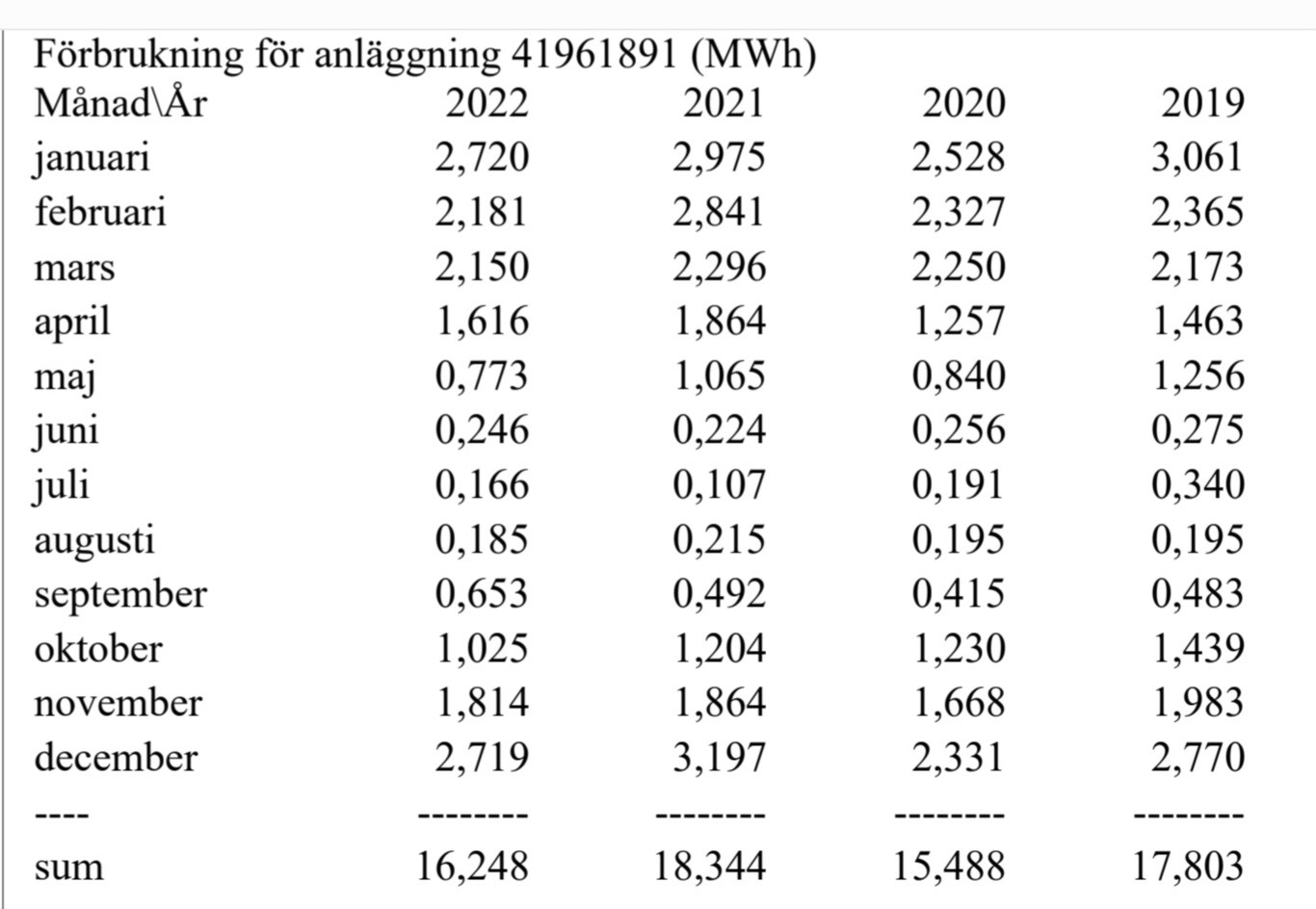

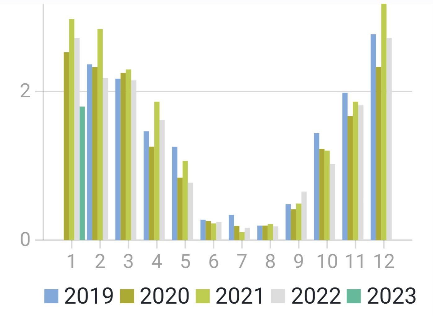

Så här ser vår års/månadsförbrukning gällande fjärrvärme.
För att jämföra mellan olika energislag så är det inte bara den rörliga taxan man bör räkna in utan även fasta årskostnader installationskostnad, materialkostnad, reparation, hur länge den förväntas hålla innan nästa utbyte, mm.
