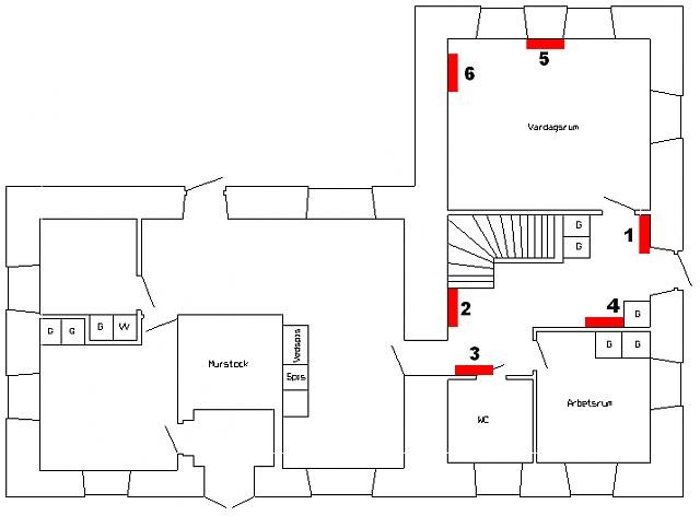

Nu ska det installeras en luftvärmepump för att få ner energikostnaderna en smula. Problemet är att det är ett gammmalt hus med låga dörrar, trånga passager, lågt i tak och allt annat än öppen planlösning.
Vänstra delen av huset värms till stor del upp av vedspisen i köket som det eldas flitigt i under vintern, så värmepumpens primära uppgift blir att värma den högra halvan av bottenvåningen. Det skulle givetvis inte skada om värmepumpen kunde värma den vänstra delen en smula under natten, men det är nog svårt att lösa det.
Övervåningen används inte så mycket, så den står utan värme större delen av vintern.
Ett antal olika placeringar diskuteras.
Placering 1 skulle förmodligen få ganska så bra värmespridning, men inomhusdelen skulle sticka ut en bra bit i övre hörnet av ytterdörren. Dessutom hamnar utomhusdelen precis brevid huvudentren. Inte snyggt.
Placering 4 är bra på så sätt att inomhusdelen är ur vägen, men placeringen av utomhusdelen blir lika problematisk som alternativ 1, om man inte använder 10metersrör genom arbetsrummet.
Placering 5 och 6 innebär att både inomhusdel och utomhusdel inte är ivägen eller estetiskt störande, men ljudnivån i vardagsrummet kanske kan bli störande, och värmespridningen kan kanske diskuteras?
Placering 2 bör ge hyffsad värmespridning. Men når värmen till vardagsrummet? Rördragningen till utomhusdelen är utan tvekan enklast för alternativ 2. Alla andra alternativ innebär att rören på ett eller annat sätt måste genom de 60cm tjocka staplade kalkstensväggarna, vilket förmodligen drar med sig att ett antal väggskivor måste plockas ner för att sedan sättas tillbaka och så tapetsera om rummet. Alternativ 2 har fri passage genom en liten kallvind och ut under takfoten. Utomhusdelen för alternativ 2 hamnar på altanen utanför köket. Det är väl acceptabelt då pumpen kommer att vara avstängd under sommaren (någon svalka på sommaren behövs inte i det här huset). Man kan ju lätt ställa ett altanbord över pumpen. Men utomhusdelen står även precis utanför köksfönstret. Kommer det att höras in?
Inomhusdelen kan eventuellt vara en aning ivägen. Det återstår att prova.
Alternativ 3 är ovanför toalettdörren, den bör väl ha liknande egenskaper som alternativ 2, men utomhusdelen hamnar i skymundan på en plats där den inte syns eller hörs. Rördragningen blir desto knepigare genom ett våtrum.
Åsikter, förslag?

Prova ut placeringen med en värmefläkt på cirka 2 kW!
Spontant tror jag på 5, 6 och 2 i nämnd ordning.

Vi har precis köpt en liten 2kW värmefläkt för att kunna testa lite. Det ska bli intressant att se hur 5 & 6 fungerar. Känns som att luften kan få det lite svårt att ta sig därifrån till exempelvis arbetsrummet.

Kan man anta att luftflödet från en värmepump matchar två 2kW fläktar?
De två fläktarna stående på position 2 ser faktiskt ut att ge oväntat bra värmespridning. Vardagsrummet blir varmt, det är till och med så att det blir ett litet luftflöde längs golvet genom den smala passagen till köket.
Har inte hunnit prova någon annan position ännu. Fläktarna ska få gå på position 2 hela dagen först så att vi kan bedöma exakt hur mycket värme som sprids till de olika rummen.

En av de två 2kW fläktarna är ställd så att den går konstant på 1kW (billig skitfläkt som saknar termostat), den andra går på 2kW med termostat som slår till vid ca 20 grader och från vid ca 22 grader. Tror att den är igång lite mindre än halva tiden, så det bör röra sig om lite mindre än 2kW totalt med fläktarna.
Med temperaturen i hallen ständigt pendlande mellan 20 och 22 grader så blir det 18-19 grader i Vardagsrum, arbetsrum och köket(!).
Det har varit ca 4 grader och mycket blåsigt ute idag. Eftersom det är ett gammalt hus med självdrag så brukar det ofta bli väldigt kallt inne vid sånt väder.
Pumpen blir en Mitsubishi SRK25ZGX-S med en nominell effekt på 3kW (min 0,5kW max 5kW) COP värde 5.
Borde kunna räcka till tycker man.

Alternativen på ritningen är bara de placeringar vi funderat över. Har du något förslag på annan placering så är jag givetvis intresserad.
Höger om alternativ 5 sitter det ett fönster. Pumpen får ej plats ovanför fönstret, så det skulle bli nedanför fönstret i så fall...
Hamnar den på altanen så kommer vi som sagt ta upp ett hål i altangolvet och bygga upp ett stenfundament från marken som når upp åtminstone 30 cm över altangolvet.
Borde inte denna höjd plus allt det utrymme som finns under altangolvet vara tillräckligt för att kondensvattnet ska ha någonstans att ta vägen?
Enligt installationsanvisningarna ska pumpen stå öppet, men skyddat från väder och vind. Knepiga installationskrav. Men ett litet fast monterat "altanbord" över pumpen hade ju både skyddat den och döljt den.
Utedelen på denna pump är faktiskt rätt så liten och inte alltför ful. Bara dryga halvmetern hög.
Altanen är svår att undvika om det blir alternativ 2. Altanen är byggd i vinkeln mellan de två delarna av huset. Ovanför köket, till vänster om vardagsrummet.
Vi provkörde med två fläktar på position 2 i går. Det gav oväntat bra spridning. I dag kör vi fläktarna på position 4, med de två fläktarna lite riktade åt varsitt håll.
Vi tar nog position 5 i morgon.

Nu har vi frusit i tre dagar och provat position 2, 4 och 6 (det är nog egentligen lite ont om plats för pumpen på position 5).
I alla tre positionerna så stod fläktarna högt, lite snett riktade nedåt. På position 6 var fläktarna riktade snett nedåt mot dörren.
Elvärmen har varit avstängd hela tiden, och fläktarna har slagits på först på morgonen efter att huset kylts ner till sisådär 15-16 grader under natten. Mot kvällen varje dag har vi tänt i vedspisen för att se hur det samspelar med fläktarna.
Position 2 och 4 gav ungefär likvärdiga resultat. Värmespridningen fungerade bra till alla intilliggande rum. Temperaturskillnaden mellan hallen och intilliggande rum var 2-3 grader. Position 2 var nog aningen bättre än 4.
Luftflödet hjälpte även till att sprida värmen från vedspisen till flera rum.
Position 6 gav ett kalldrag i hela huset! Det var 17 grader i knähöjd och 22-23 i ansiktshöjd i vardagsrummet, och kyligt i alla andra rummen. Man kände en kall luftström längs golvet i både vardagsrummet och hallen.
Rätt otroligt att man kan få så skiljda resultat.
