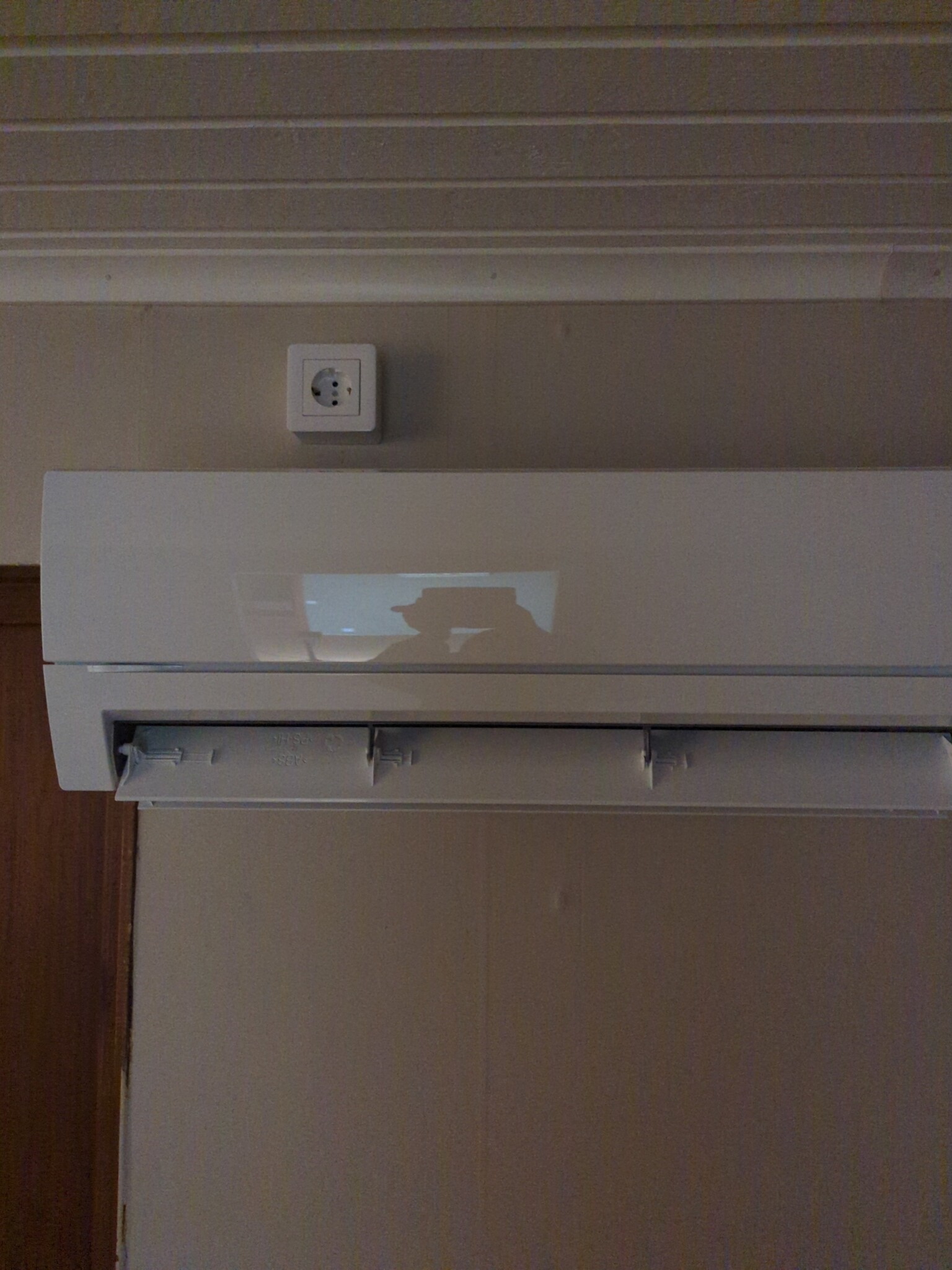

Fick en ny luftvärmepump installerad.
Sen en tidigare installation i vårt förra hus så gjorde vi samma lika som vi gjorde då. Vi satte en kontakt inne med egen säkring i proppskåpet.
Nu har de varit här och installerat, men kopplade den utomhus i ett uttag bara? Med påståendet att man kopplar utomhus av säkerhetsskäl med en brytare?
Vad är rätt? Någon uppdaterad elektriker i här som har koll på vad som gäller idag?
Tillägg; luftvärmepumpen är en Mitsubishi Ninja FT 50, om det gör skillnad. Den luftvärmepumpen som vi installerade i förra huset var en Mitsubishi Hero 2.0

Jag tror att det vanliga är inkoppling utomhus, fast inkoppling med strömbrytare. Brytaren kan nog diskuteras. Möjligt att det anses duga med att man kan bryta en säkring i elcentralen vid underhållsarbete. Vet ej.
Inkoppling inomhus går säkert rent elektriskt, men frågan är om det finns någon förberedd utgång för en anlutningskabel, rent mekaniskt.

Mitsubishi FT50 NINJA har rekommendation på 16A säkring.
Med största sannolikhet räcker det med 13A

Har haft elektriker hos mig som gjort i ordning ett uttag inomhus för luftvärmepumpen. 16A, jordat, hela köret.C Comfort Thomas skrev:
· Nykvarn
· 2 558 inlägg
Blev nog någon miss i er konversation för återförsäljare/installatör borde ha nämnt att elanslutningen är till utedelen så hade ni kunnat ordna en brytare därute istället vilket även möjligen varit enklare.
Måste blivit någon kolossal miss. De sa att vi skulle ombesörja el, vilket vi gjort.C Comfort Thomas skrev:
Sen specificerades inte exakt vart och de påstår nu att elen ska skötas via en brytare ute. Istället för att kontakta mig så har de kopplat in i ett ojordat uttag utomhus, med en 10 meter lång kabel.
Men fått tag i elektrikern nu och han sa att det är korrekt som det är gjort inne och montörerna bara snackar gojja. Brytare behövs bara om det är en fast installation, vilket väl det då inte blir om man hade använt kontakt inne. 🙄
Personligen som installatör vill man helst ha en brytare på utsidan vid utedelen som helst är ”låsbar” för lite jobbigt om någon stoppar i kontakten inomhus och man håller på med någon elektronik därute.
Ser väl inte direkt ut som någon skulle stoppa i kontakten hos er med kontakten ovanför innerdelen.
Det mest rätta i en fast apparat är ju fast anslutning. Sen att det är hyfsat vanligt att ansluta med stickpropp är en annan sak.
Inne eller ute är ju egalt egentligen om den är fast ansluten, man nan leda kabeln samma väg som gasrören.
Med en sådan biffig pump så bör man nog inte använda stckpropp. Det är samma grej som med att ladda elbil, de är inte lämpade för hög kontinuerlig ström.
