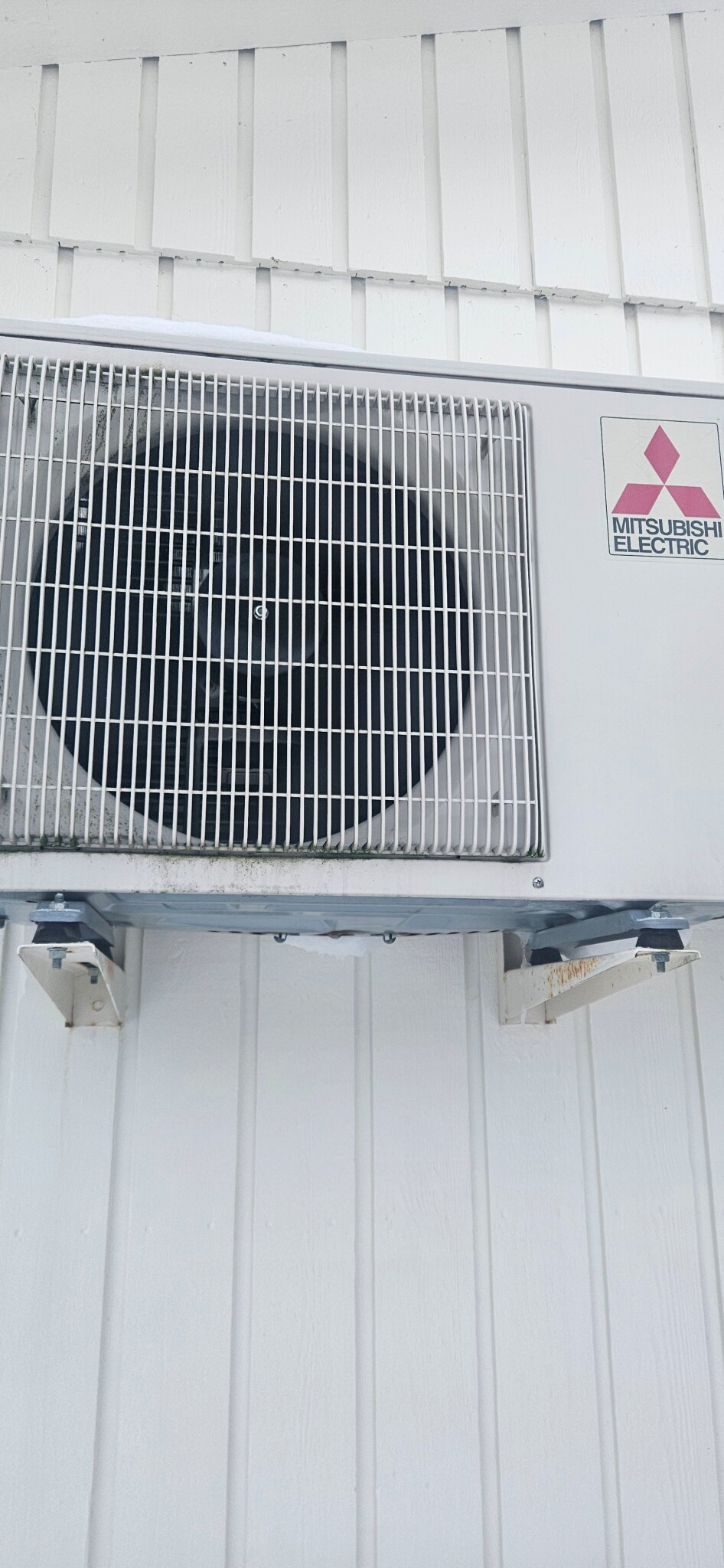

Vi har en luftvärmepump som värmer vårt fristående dubbelgarage, den hsr i dessa dagar av strön kyla -15 till-20 slutat ge värme. Blåser enbart kalluft.
Någon me kunskap som kan ge tips?

går utedelen?
returen returen skrev:
går utedelen?
Yes :)

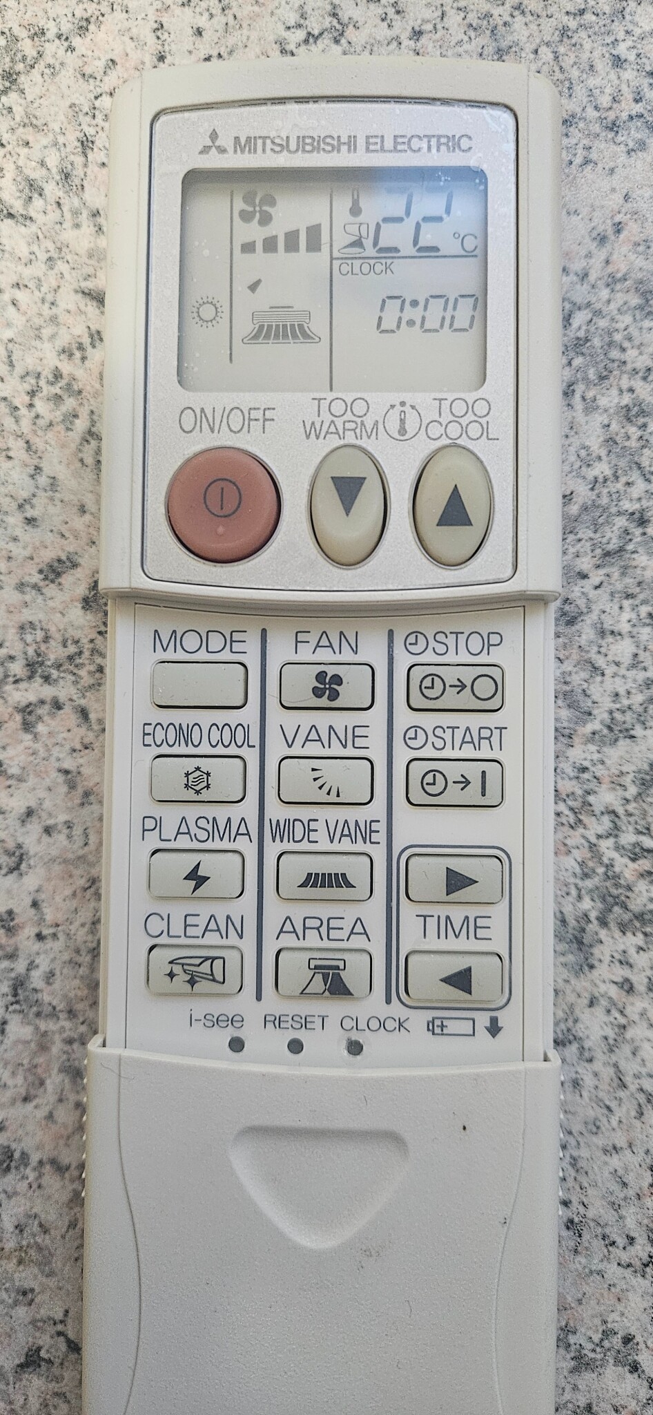

när gav den värme senast?
svarar innedelen när du ändrar på fjärren?

Några dagar sedan, upptäckte det igår kväll. Är inte in i garaget varje dag.
Yes, den piper till vid olika ändringar.

nollat fjärren?

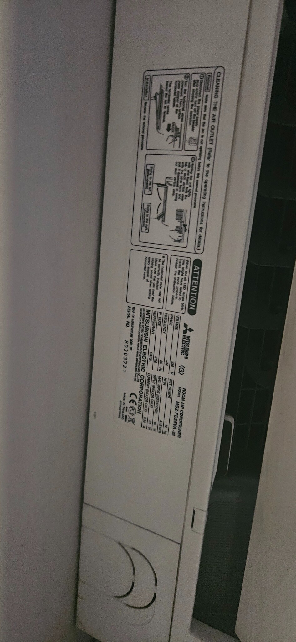

Säkringen till 4 vägsventilen och trågvärmaren har säkert brunnit, då går den endast i kyldrift oavsett vad du väljer. Den sitter i utedelen.
Men det är väl inte samma säkring till dessa på FD-modellen det är ju GE som detta händer på
Har varit med om flera fd25 där glassäkringen gått på grund av trasig trågvärmare till följd att den bara går på kyla. Som DonPablo skriver.
Sen de som är tillverkade runt -08 har jag hittat många med läcka vid elanslutningen på kompressorn. Täckkåpan brukar vara trasig på kompressorn då.

som sagt jag har bara varit ute för detta på GE
där kostar trågvärmaren 4000.-

Yes 24/7
Inga blinkande lampor
Hur bollar man fjärren?
Ej brutit strömmen
Nope
Finns det risk att något kan ha frysit?
nä inte om den går, men om nu som det kommit upp på tapeten att avfrostningsvärmaren gått så bör hela botten inuti vara fullt med is och den kan trycka upp och sönder förångaren
