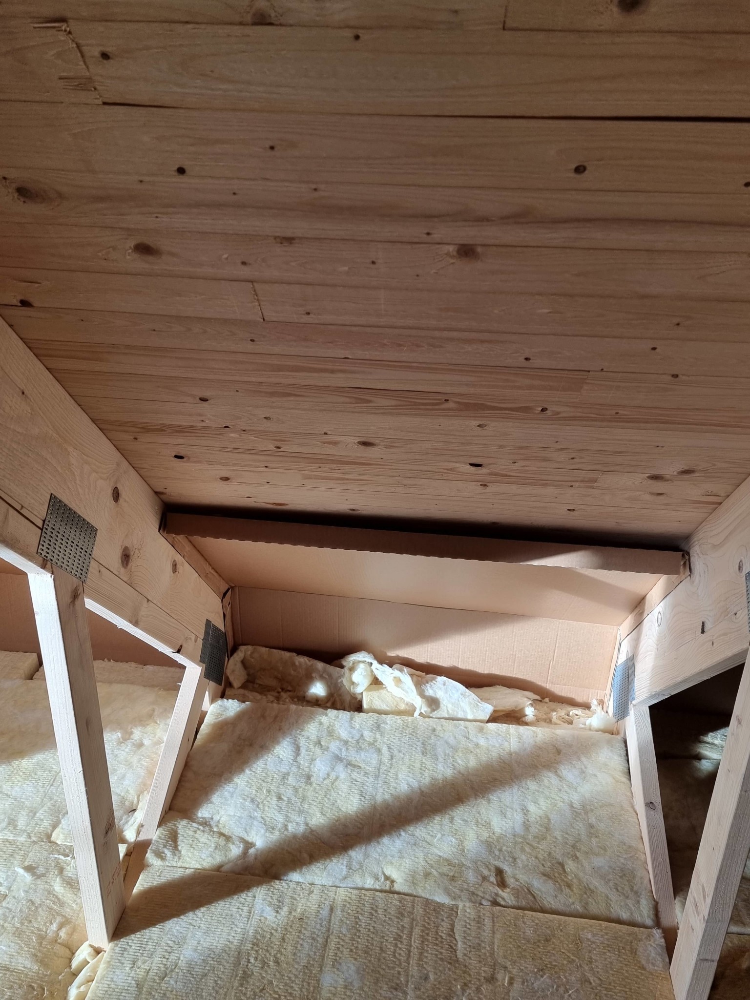

Gammal tråd, men hur monteras dessa? Går det med häftpistol?
Ja men de är rätt sköra så lätt att man sköt igenom dom. Jag bytte till att bara slå in spik halvvägs i sidan på takstolen så spiken höll dem upp så pass taight att de inte rörde sig
BJohan
Jag har beställt ett gäng såna och tänkte försöka få upp dom när väl leveransen från byggmax kommer.
Hur har ni gjort/har ni tips för att ansluta skivorna till vindavledare i papp som sitter i takfoten? Kanske är lättare när skivorna väl kommit men just nu har jag lite svårt att visualisera hur jag ska få det tätt..
  • Träpanel monterad på innertakets undersida mellan takstolar med isolering synlig i takfoten.

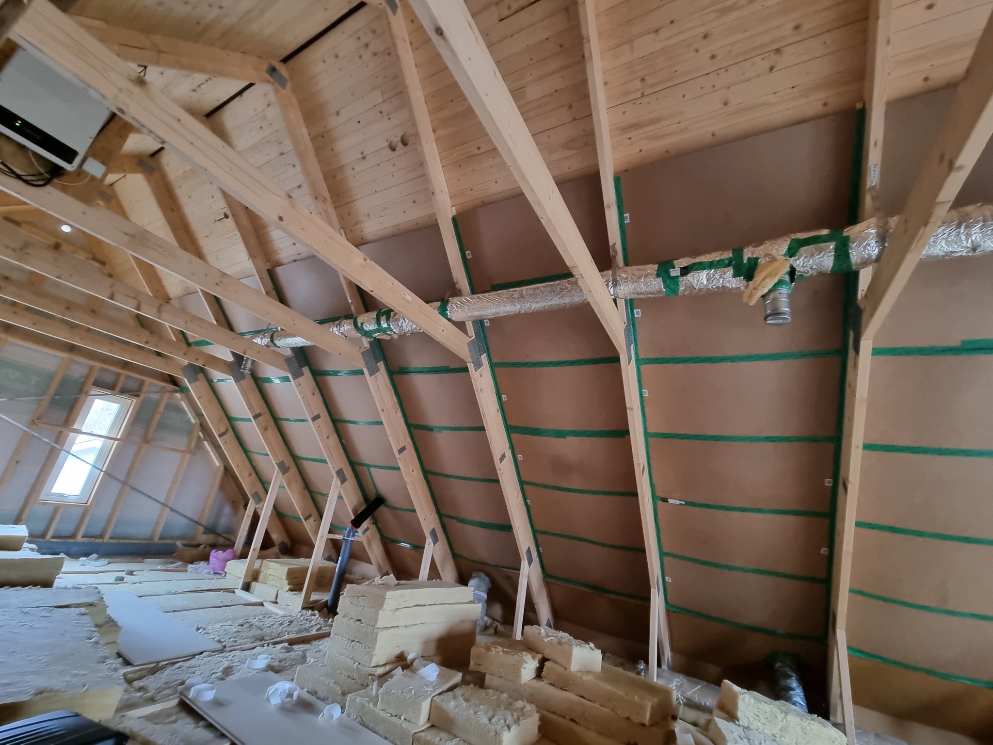

Jag lämnade faktiskt tillbaka skivorna efter jag satt upp några stycken. Det kändes inte tidsbesparande pga svårt att få till mot vindavledarna samt mina takstolsfack är liiite för små så det är knappt att jag fick in 2st i bredd och hade alltså behövt kapa en del.
Slutade med att jag körde den gamla vanliga lösningen istället (läkt + board)
Tack för infon! Tejpade du pappskivan mot boarden då eller rev du bort de befintliga pappskivorna?
Ingen fara! Synd om alla ska behöva uppfinna hjulet på nytt :)
Jag tejpade skarven mellan board & papp. Läkt + board linjerade rätt väl med pappen så det bör sitta kvar tror jag. Kanske inte supertydlig bild men så här såg det ut när jag var klar:
Renoverad vind med läkt och board linjerad vid papp, tejpad skarv synlig.

Tack!!!! Då gör jag exakt likadant! Använde du 22mm läkt för att bygga spalten eller tog du tunnare??
Jag använde 23x36 läkt och satte den på högkant så luftspalten blev alltså 36mm
Kör du mögelstopper längst upp i varje fack?
