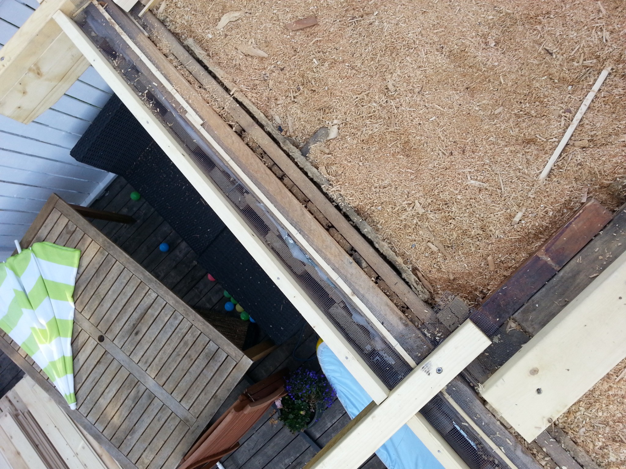

Jag håller på att lägga tak på mitt garage.
Luftspalten mellan isolering och råspont är 45mm men nu undrar jag om till och frånluft är tillräcklig.
Ytterpanelen går om lott så jag får en bit öppning upp till min luftspalt varannan bräda. Brädorna är nog 22mm. Är det nog? På bilden syns till/frånluften under nätet.
