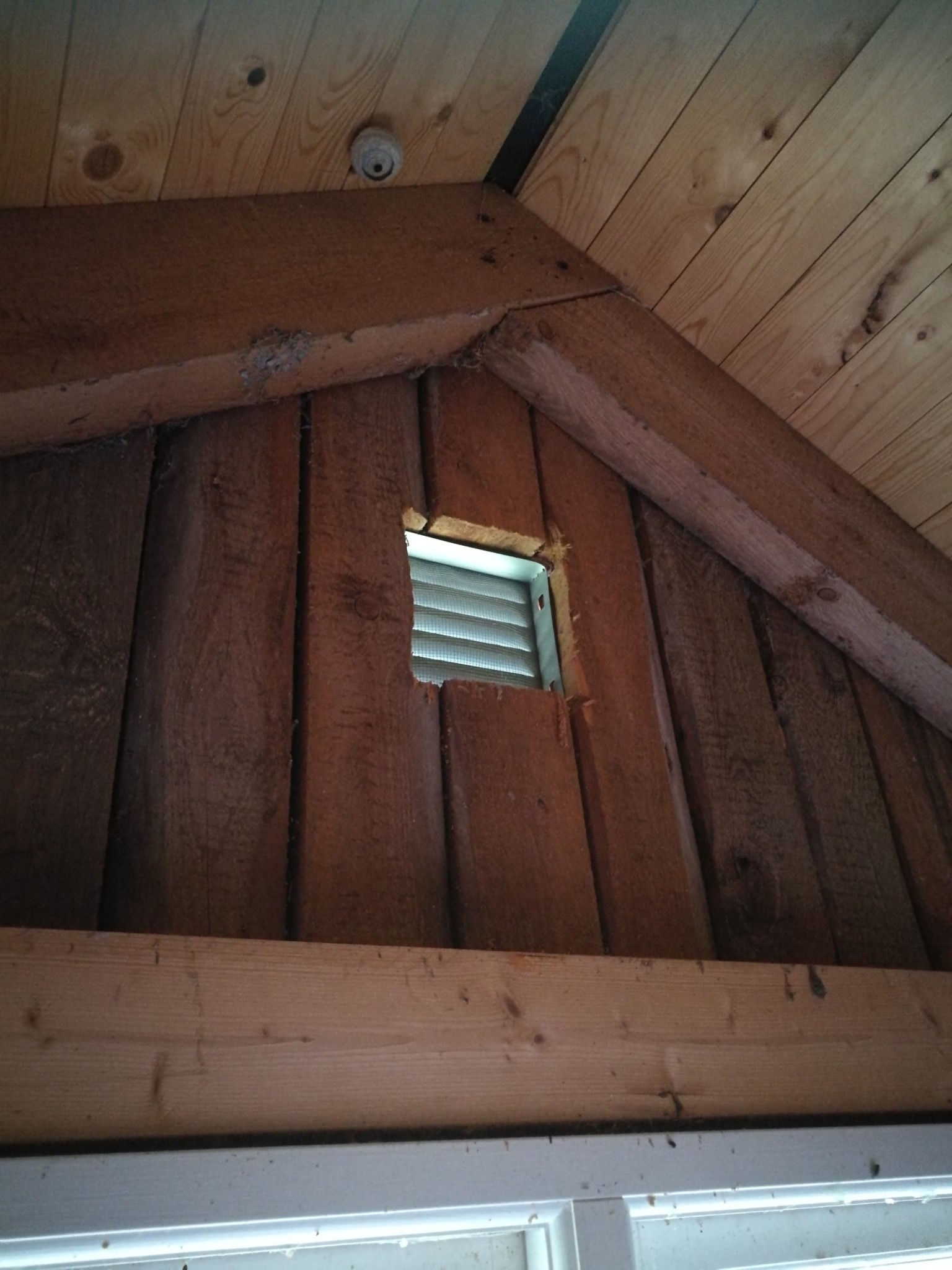

Trätak med synliga bjälkar och en ventilerad luftspalt med en installerad ventilkåpa.

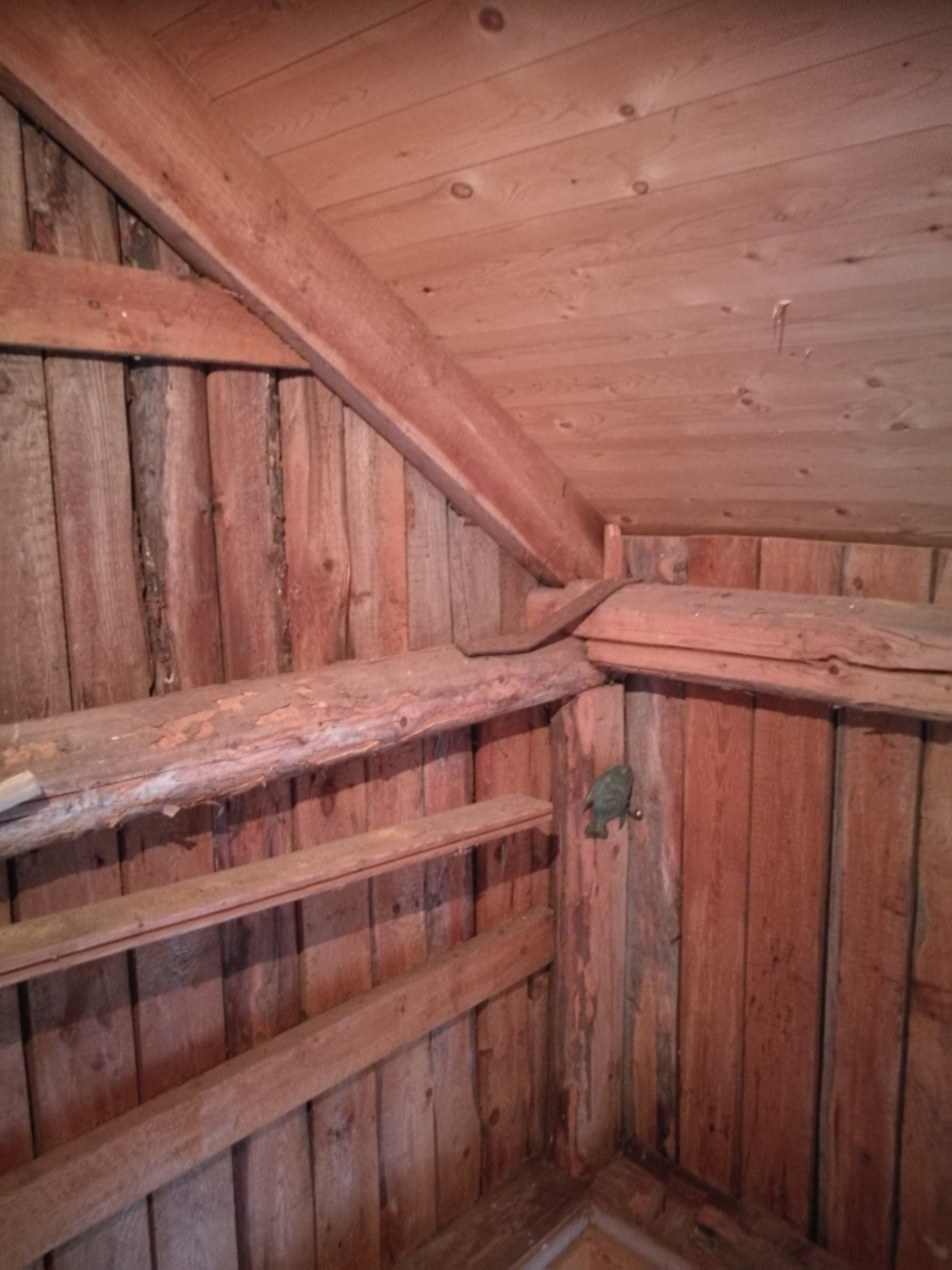

Luftspalt och sen då? Ska man borra hål i brädorna i väggen eller ska man sätta upp mögelstopper? Bra med något tips hur man kan göra?
  • Inredningshörna med synlig trästomme och brädväggar som visar en luftspalt, med fråga om mögelbekämpning.
L
Kanske man ska skriva så här istället mellan tak och vägg . Behöver isolera vinden för varmt på sommaren och för kallt på vintern. Vill använda vinden på sommaren som extra sov platser . Torpet har stående timmer och liggande ,på bild 2 ser man lite av timmer knuten
Om springan mellan takbrädorna och de stående inte är tillräcklig så går det bra att borra eller såga i de stående ändarna så att det blir lite bättre luftgenomströmning.
Normalt räcker det med gavelventilation upptill.
L
Hur stora ska hålen vara, räcker 4 st a 15 mm diameter?? Är cirka 1 meter mellan takstolarna.
Om man betänker att luftspalten brukar rekommenderas vara någonstans mellan 20 till 50 mm så bör öppningarna hålla samma flödesarea.
För 20 mm blir det 2 cm x 100 cm = 200 cm2.
För 50 mm blir det 5 cm x 100 cm = 500 cm2.
Cirkelarea för 1 st borrhål med diam 15 mm: (Pi x d x d)/4 => (Pi x 1.5 x 1.5)/4 = ca 1.8 cm2.
Om 20 mm luftspalt används bör brädorna i väggen kapas 20 mm.
Om takfoten kommer att bestå av "en större låda" typ, så kan ett runt hål med diametern 16 cm sågas ut => 201 cm2.
Nu vet jag inte vilken storlek sk mögelstoppers har (ventilationsarea/öppning), men misstänker att de är relativt små. Om sådana ska användas i nock så finns det ingen anledning att ta upp större ventilationsarea i takfoten.
