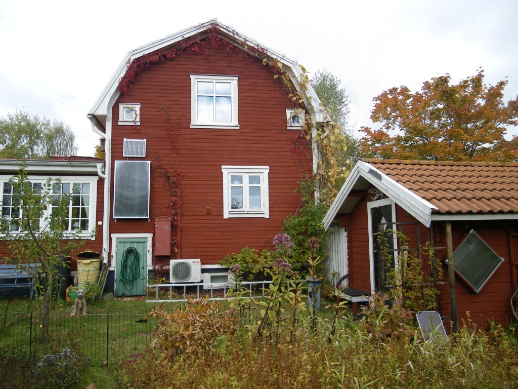

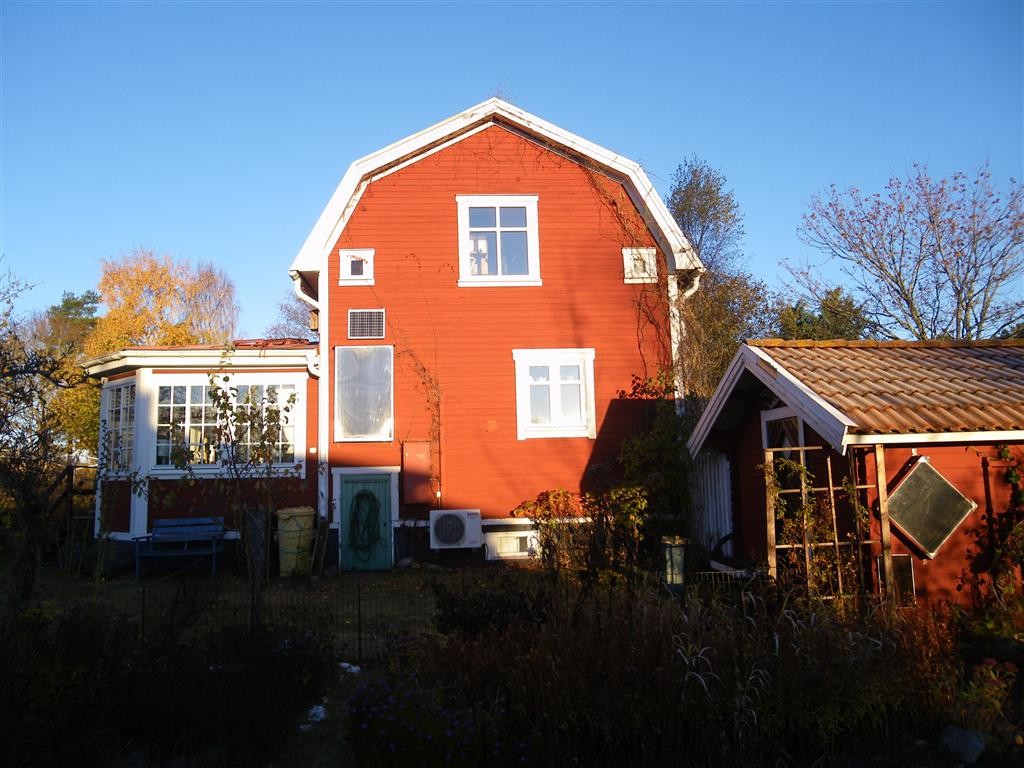

Hej
Första vecka i land: här är resultatet
Bygd med nät igen så som min tidagare model, men bakom nätet spände jag ett svart duk och dessutom använde jag "värmefärg" på sprayburk.
Även "lilla" fångaren har fått ett lager även över alufolien på baksidan.
Bästa resultatet: 50 grader in i huset medan utetempen var 8.
Den som har en södervägg och inte tummen precis mitt i handen men inte bygger ett sådant enkelt men effektivt "värmetillskott" ......????

Hej
I går var det den första verklig molnfria dagen...minus två grader strax efter klockan åtta när solen var över horisonten kom 22 gradig luft in. Sedan, som bäst kring middagstiden vid plus 8 ute så kom det 51 gradig luft med ca 60 m3/h.
Eftersom den är "helsvart" men annars byggd på samma sätt men ger bättre resultat, så sprayade jag igår även fångaren i torpet helt mattsvart inuti!!
Och idag är ännu en dag med sol och "gratis" värme!!!
8:44 och vid minus fyra ute kommer 60 m3/h 23 gradig varm luft in i huset!
