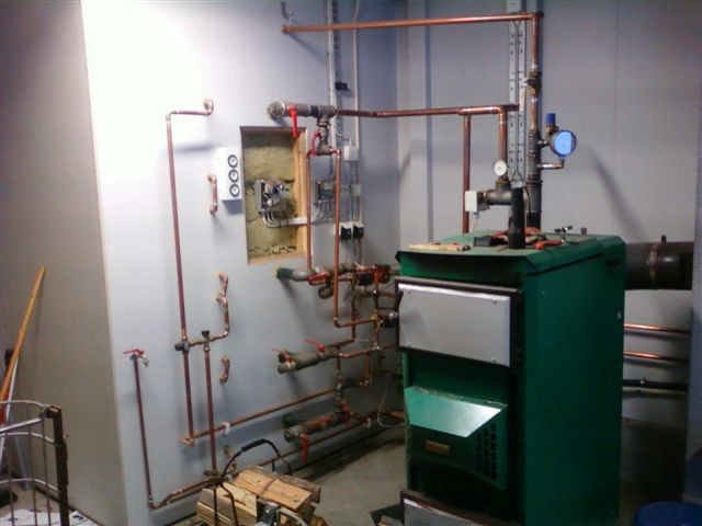

Hittade en kul bild på Effectas sida som beskriver hur man gör för att få osäker laddning och dålig skiktning.
Och här en anläggning som funkar jättebra! Bra skiktning och helsäker laddning, helt utan luftproblem.. ;) Dubbla bivalenta shuntar för golvvärme och radiatorer var en bra lösning. Struntade i solvärmen (än så länge) och kör varmvattnet genom fyra slingor via två blandventiler.. Måste än en gång lyfta på hatten och tacka för dina råd Matss.
Kul att det vart bra!
Matss.
Skulle du kunna förklara vad det är som ger osäker laddning och dålig skiktning i din bild?
Har precit börjat planera det nya pannrummet och försöker lista ut hur ett bra system ska se ut.. och vilka vanliga misstag det finns som kan sabba en i övrigt bra design..
Att övre röret ansluter i toppen av tanken och därmed bildar ett uppochnedvänt U ger osäker laddning. Man har visserligen satt en avluftare där men det fungerar bara i teorin. När laddpumpen trycker luften framför sig kan det bli en "propp" av luft i U:et och cirkulationen stannar. Lämnar pannan 60 kW så kokar det snabbt utan cirkulation.
Dålig skiktning får man genom att att ansluta radiatorreturen högt i tanken.
Sen kan man även ifrågasätta varför framledningen ansluts så lågt i tanken. Det tar en god stund innan man får värme efter att man börjat elda med kall tank.
