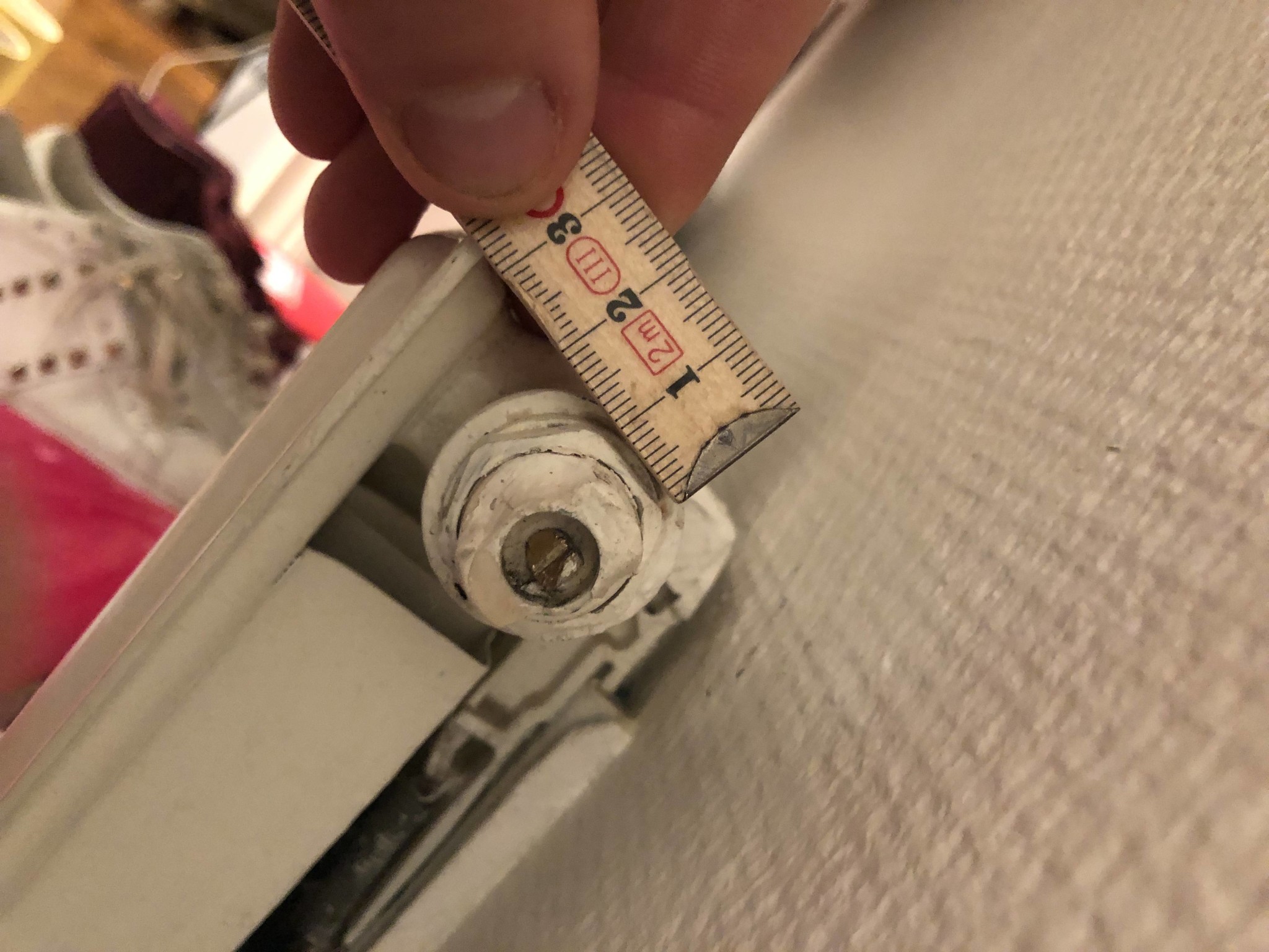

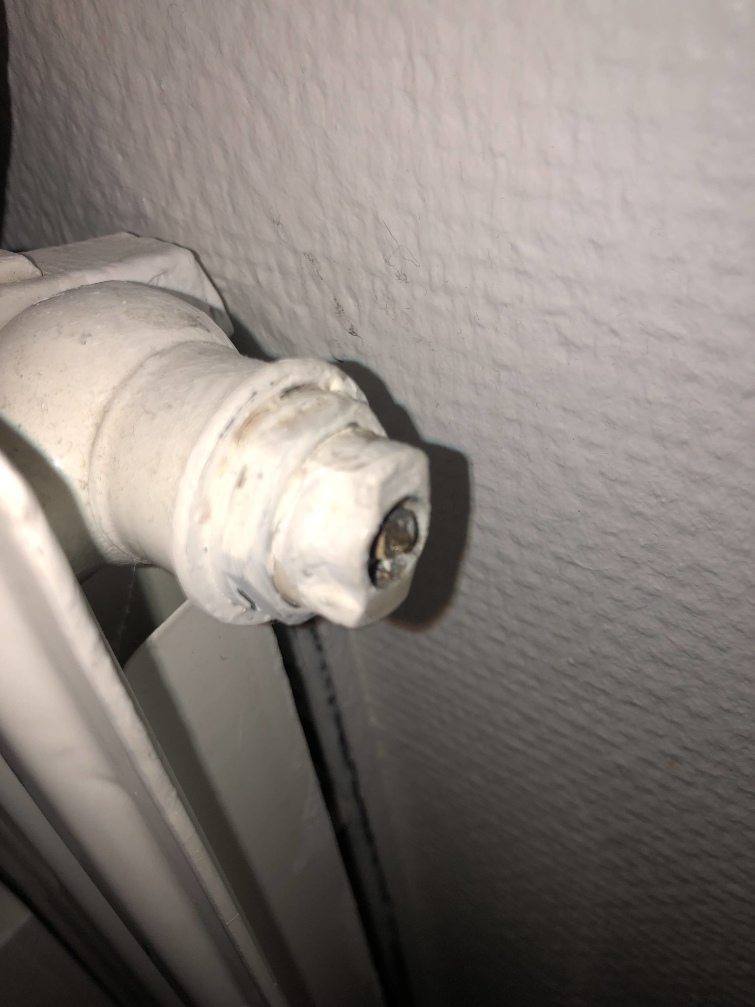

Hej.
vi har en luftningsventil på ett element i vår lägenhet som är trasig. Elementet är kallt och behöver luftas. Jag undrar om den delen går att byta? Vad heter den delen liksom? Vi ska göra en del service på värmesystemet till våren i föreningen så tänkte be rörläggaren byta denna i samma veva!
Tack på förhand :)
  • Hand mäter en trasig luftningsventil på ett radiatorselement med en tumstock.
  • Trasig luftningsventil på radiator i behov av byte.
Luftningsventil heter den

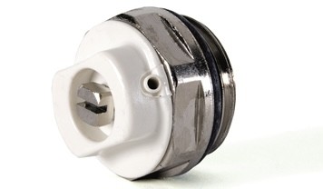

Det kan vara en sån här luftskruv, om den kan tänkas ha G15-gängor (även 1/2", yttergänga med diametern 21mm).
En TP luftskruv med O-ring och G15-gängor, vit och silverfärgad, med sexkantig inställningsdel i mitten.
den ser det ju ut att vara! Tack så mycket för hjälpen! :)
