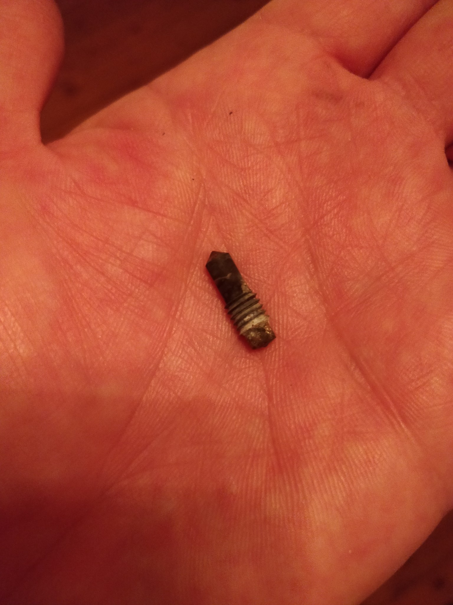

Jag har en gammal sektionsradiator i vilken skallen på luftningsskruven är misshandlad. Jag har tänkt mig att byta den innan det blir problem.
Skruven verkar dock skilja sig mot de skruvar/ventiler som sitter i moderna radiatorer.
Vet någon var man kan få tag på luftningsskruvar till äldre radiatorer?
Tack på förhand, Slitet luftningsskruevshuvud från gammal sektionsradiator hållet i handflatan.
Byt hela utluftningsventilen RSK 4841003.
Stämmer ventilens gänga med den i radiatorn?

Hej! Väcker liv i denna gamla tråden och undrar om du hittade någon ny skruv? Jag är också på jakt efter en nu.

Hej Magnus. Det slutade med att jag bytte inte bara skruven utan hela insatsen. Dvs även den del som man sätter skruven i. Visade sig vara standardgrejor.
