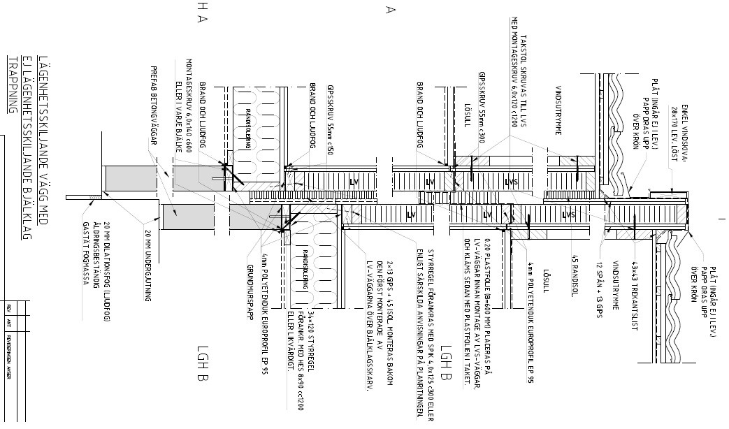

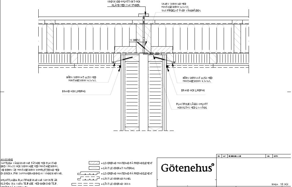

Angående hur väggkonstruktionen ser ut, bifogar två bilder, jag hoppas dom är läsbara!!!
Jag är alltså ute efter hur jag ska komma vidare här. Det känns som att jag själv måste påvisa ett eller flera ställen där plasten inte är ok för att påvisa att man ej har utfört bygget fackmanna mässigt. Det verkar inte räcka med att SP mätt minusgrader i takvinklar, då man helt refererar till boverkets regler för innomhus miljö.
