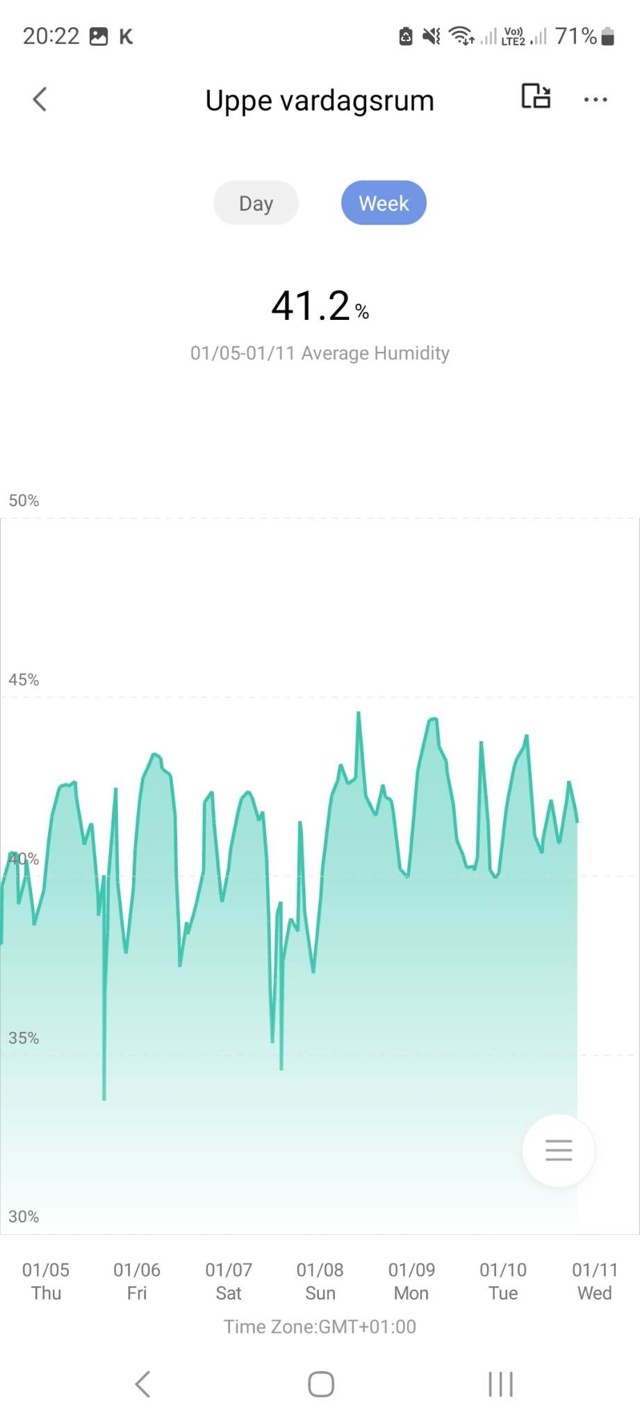

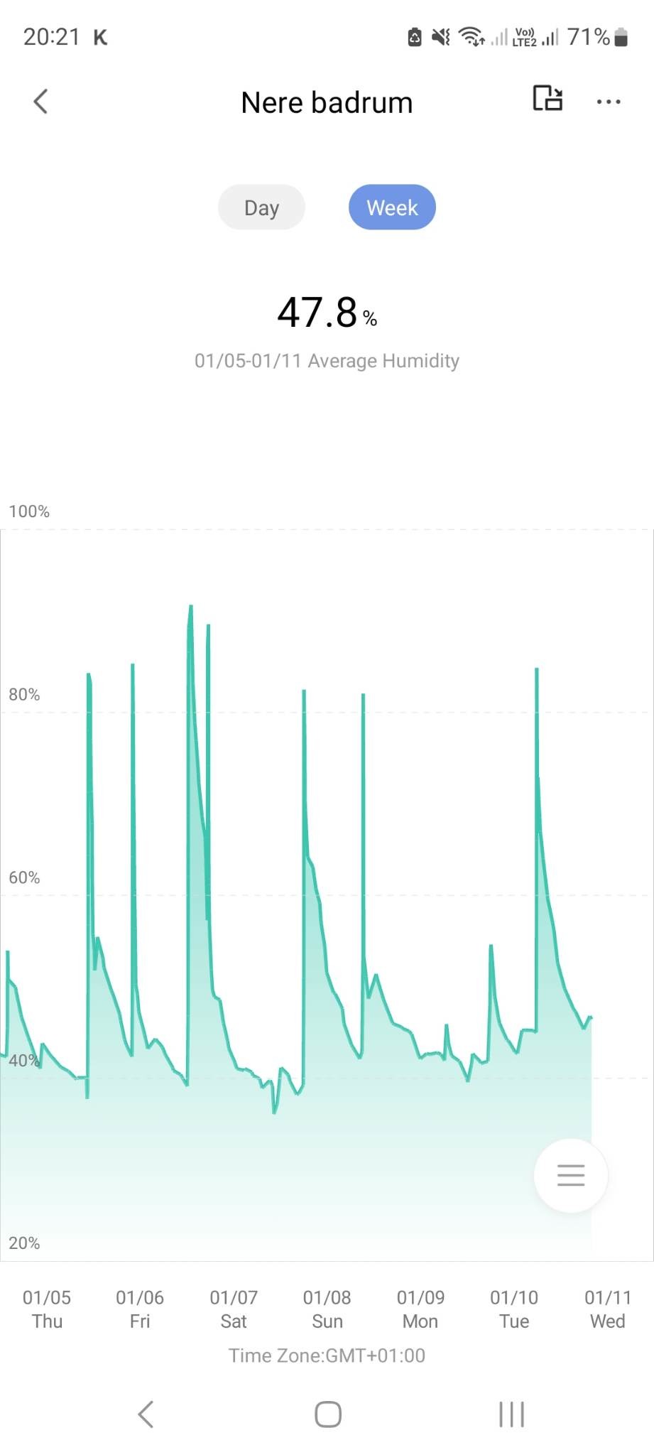

Visar bilder från två av fuktmätarna, den ena i badrummet nere, som har haft högst luftfukighet i snitt den senaste veckan, spikarna är ju när vi duschat. Och den andra fuktmätaren är från vardagsrummet på övervåningen.

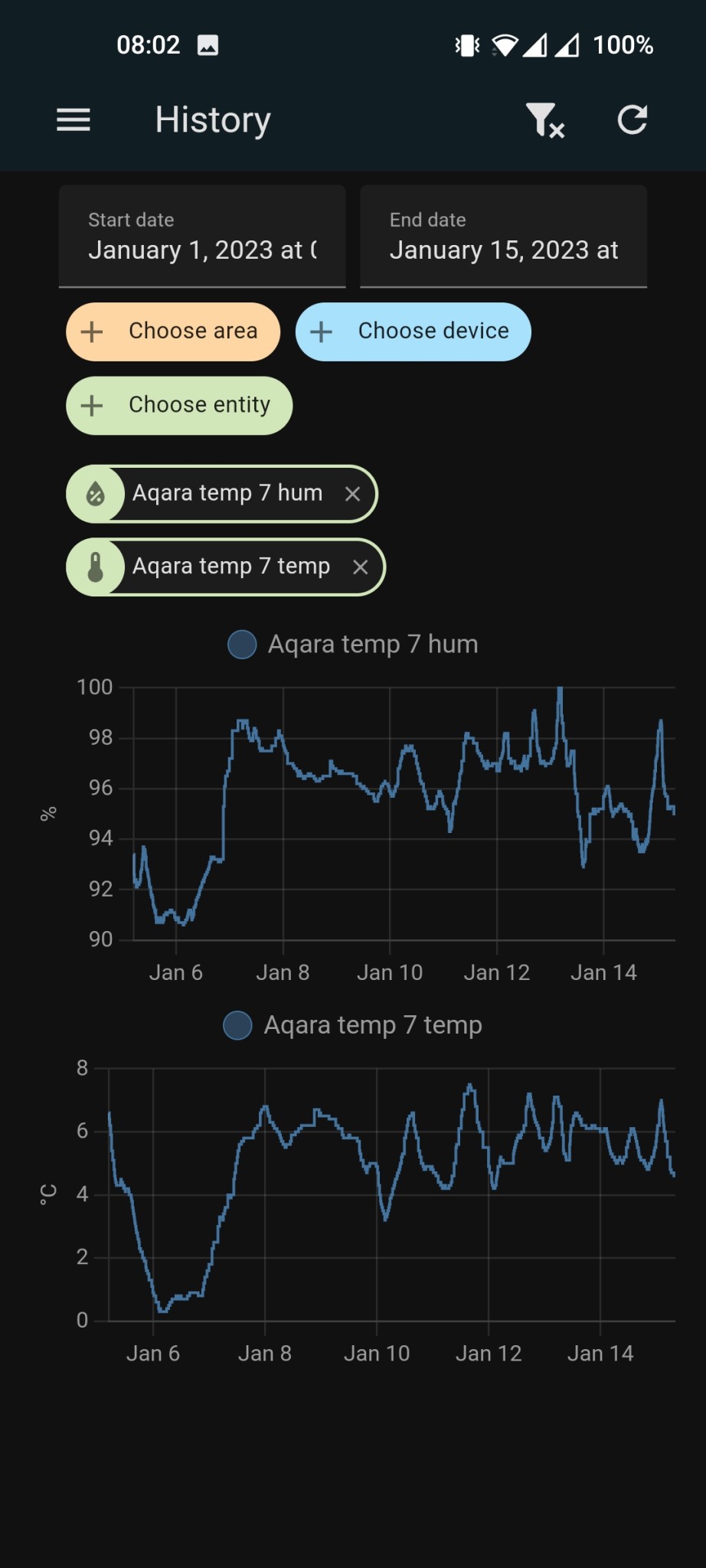

Nu undrar jag varför det är tajt. Om några dagar ska det bli -4 där jag bor i några dagar, vilket gör att jag inte bör oroa mig, förrän nästa gång rh samt temp är i det gulmålade?M MrDizzy skrev:Lite tajt med 85 o 4C.

Hur har du monterat sensorn? Det är onekligen rätt höga luftfuktighetsvärden med tanke på temperaturen också.F Fideliox skrev:
Själv har jag 85% med en temperatur på 6 just nu. Det är precis på gränsen och inget jag borde ha för länge. Mitt hus är från 1904 och har haft (och kanske har) mögelproblem på vinden till och från.
