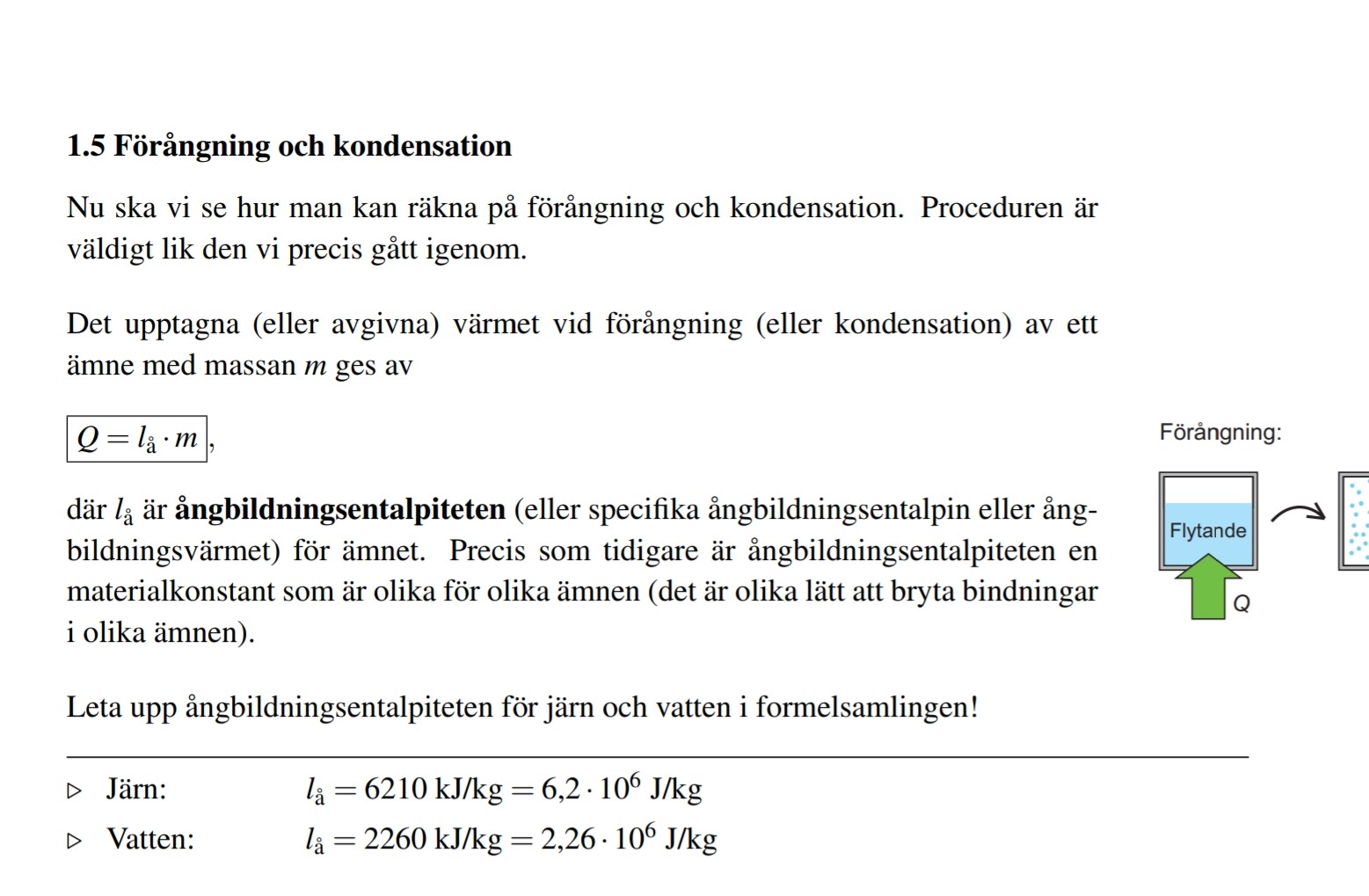

Och hur många Kcal går det åt att dunsta 1 liter vatten? I båda fallen ska ju allt vatten byta fas från vätska till gas.
Utdrag ur undervisningsbok för blivande civilingenjörer:
Sida i undervisningsbok med text om förångning och kondensation samt formel och diagram.

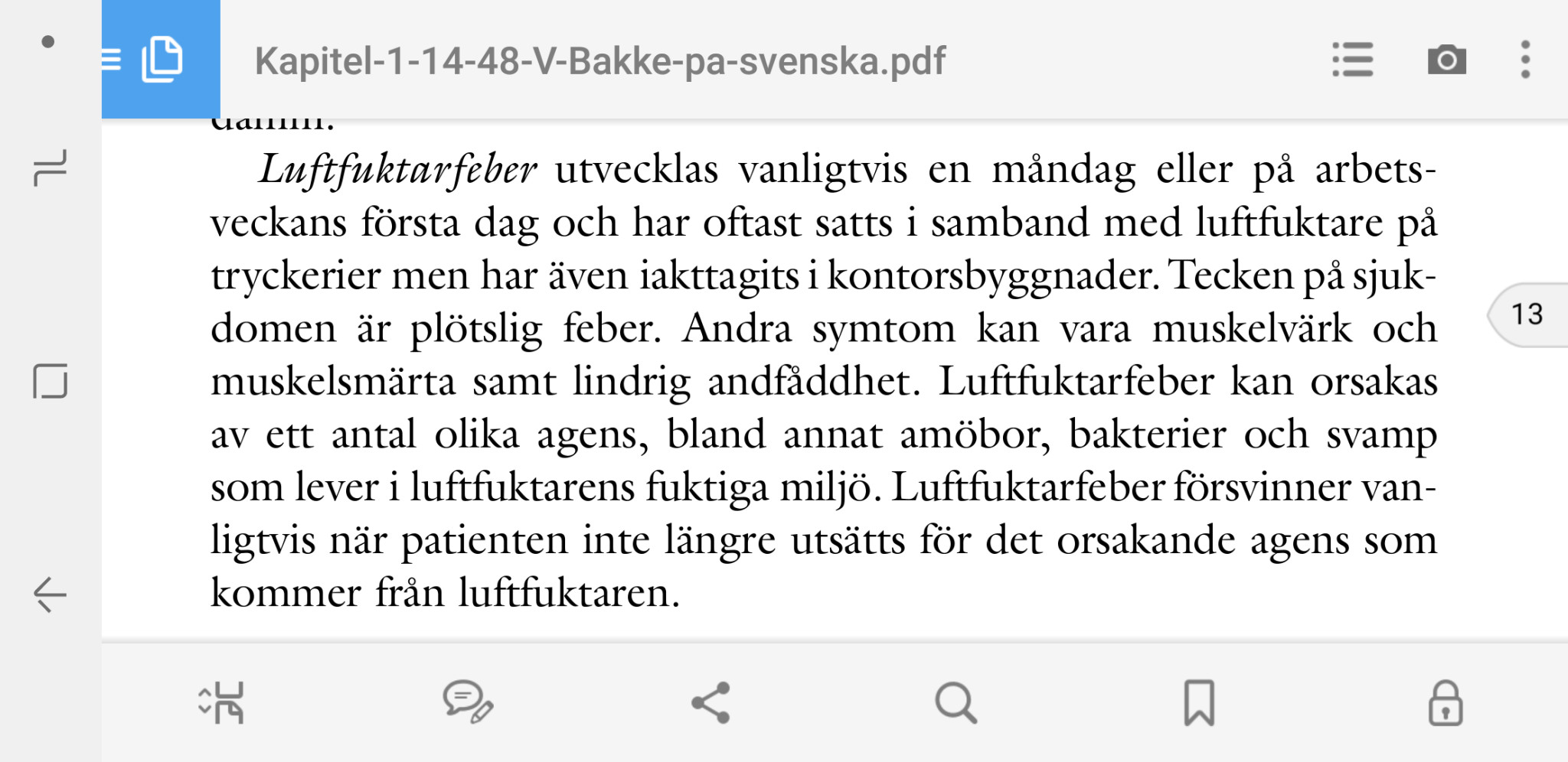

Jag råder er att även läsa på om luftfuktarfeber.
Den är anledningen till att man inte befuktar i någon större utsträckning längre.
Men sköter man man grejerna med idogt service och rengörnings arbete/ intervaller funkar det bra.

Så inlägget #8 är felaktigt menar du? Är det energiåtgången (80 Kcal) för att värma litern från 20 till 100° , som ger den 1000- faldiga skillnaden?
mats44 mats44 skrev:
Vatten som avdunstar eller vatten som förångas är inte samma sak! Koka vatten till ånga åtgår massor av energi! 539 Kcal per liter vatten (tror jag att det var)
Vatten som avdunstar eller vatten som förångas är exakt samma sak. Det kommer att verka gå åt mer energi att koka bort vattnet eftersom du måste tillförs en massa värme för att få upp vattnet i 100 grader. Om du dunstar bort det tillförs värmen istället från dina element så det märks inte lika tydligt.
För att överföra 1 l vatten till ånga går det år 539 Kcal summa 619 Kcal inte 1000 gånger mera men!

"luftfuktarfeber"
Det åtgår 539 Kcal/l vatten för att få ånga!!

Se bild för luftfuktarfeber.
  • Skärmbild av en text om luftfuktarfeber från en PDF-fil.
