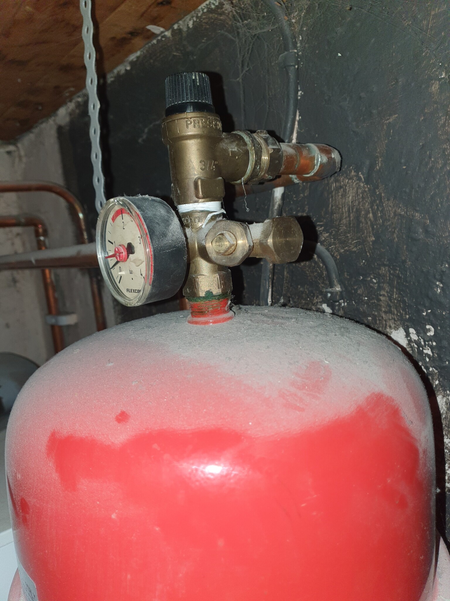

E

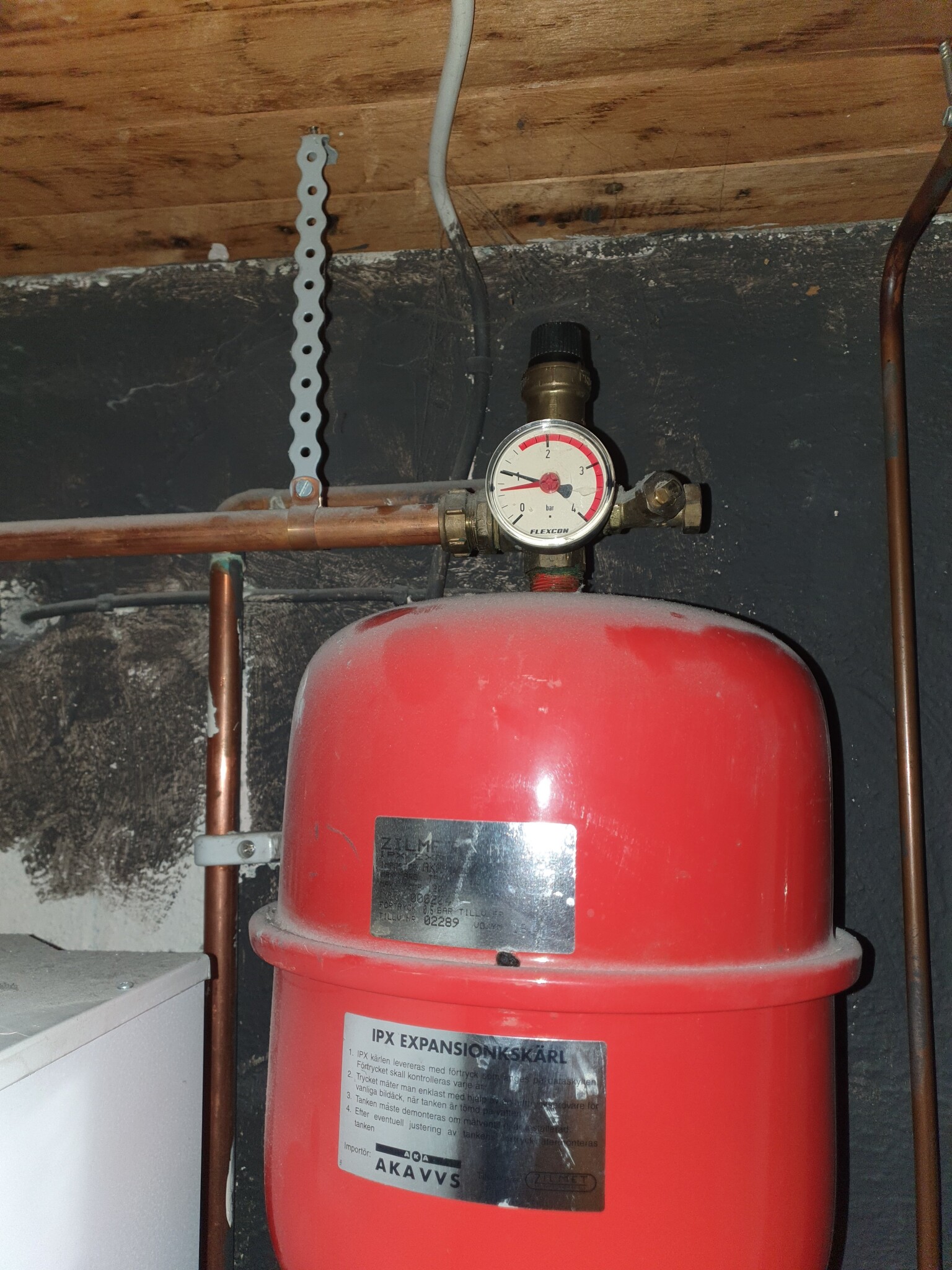

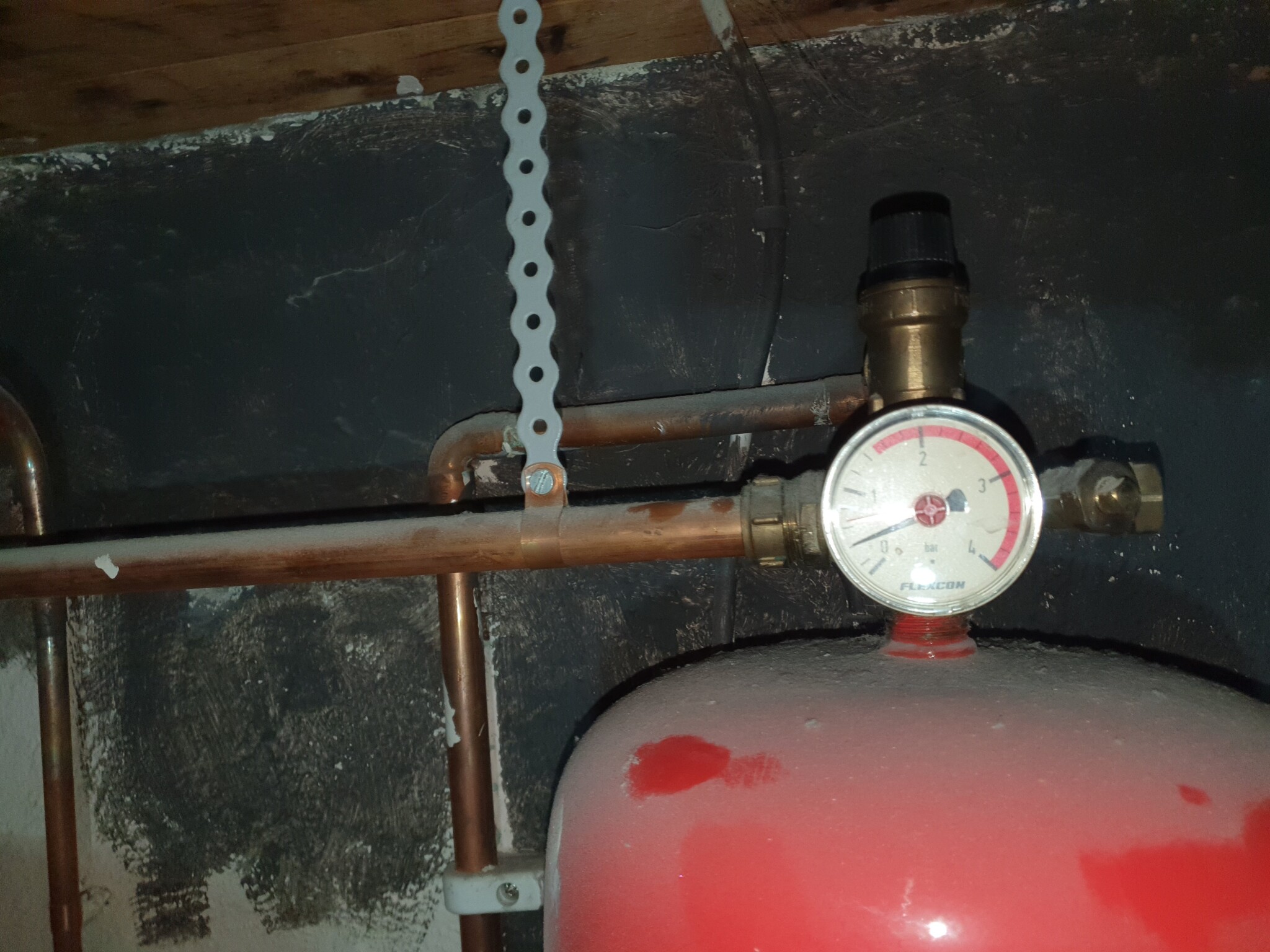

Karrock Karrock skrev:
Den kan sitta närmare "pannan".
Tack. Men det finns ingentin att skruva på innan pannan förutom de på bilden.
  • Röd trycktank med bronsventil och manometer, monterad i ett rum med synliga kopparrör och mörk bakgrund.

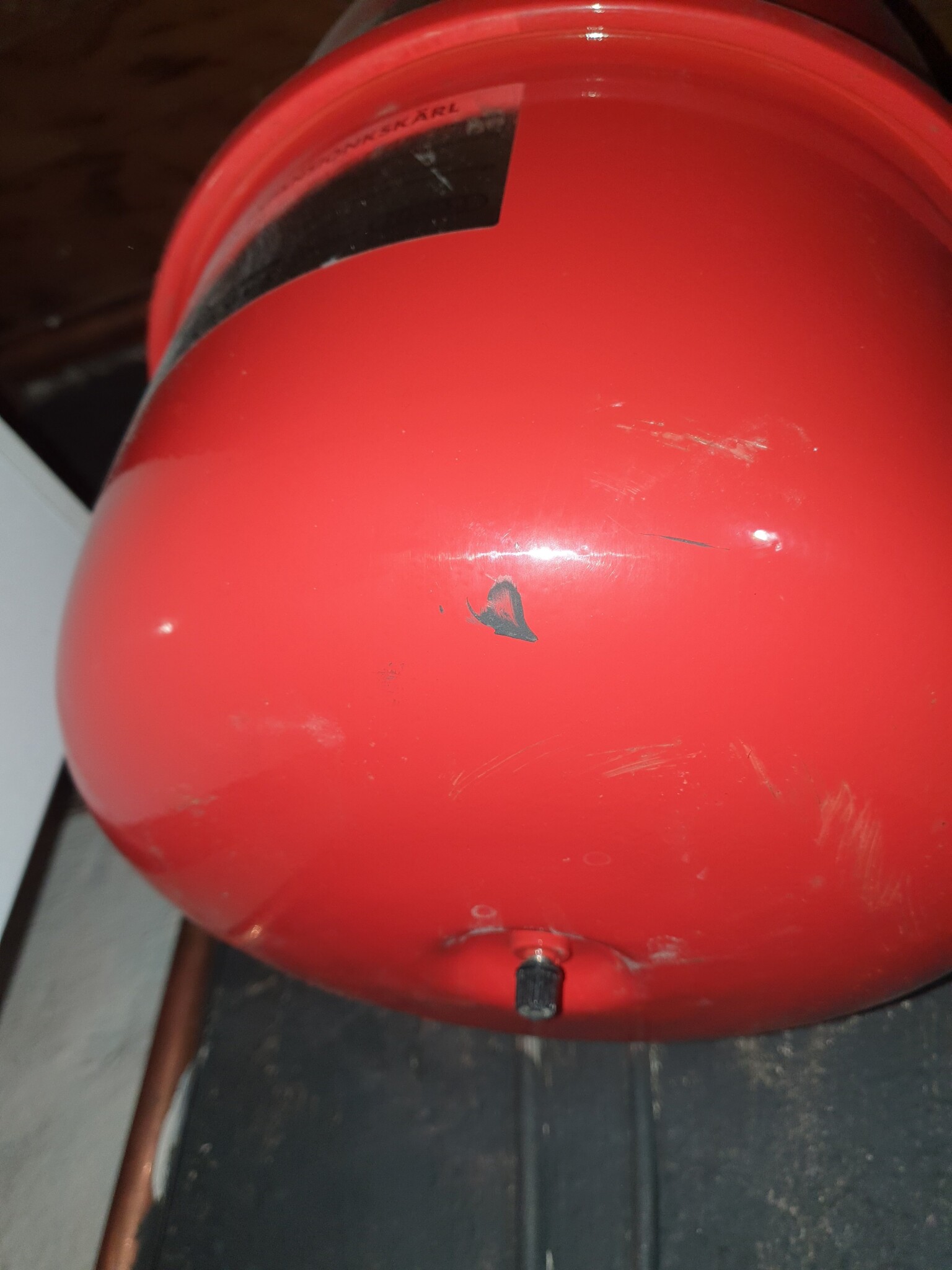

E
Och denna på undersidan
  • Röd expansionskärl med repor och ventil, monterad i ett utrymme med rör synliga i nedre delen av bilden.
Karrock
Bilderna visar exansionskärlet. Har du verkligen inga mer vred eller ventiler i rummet?

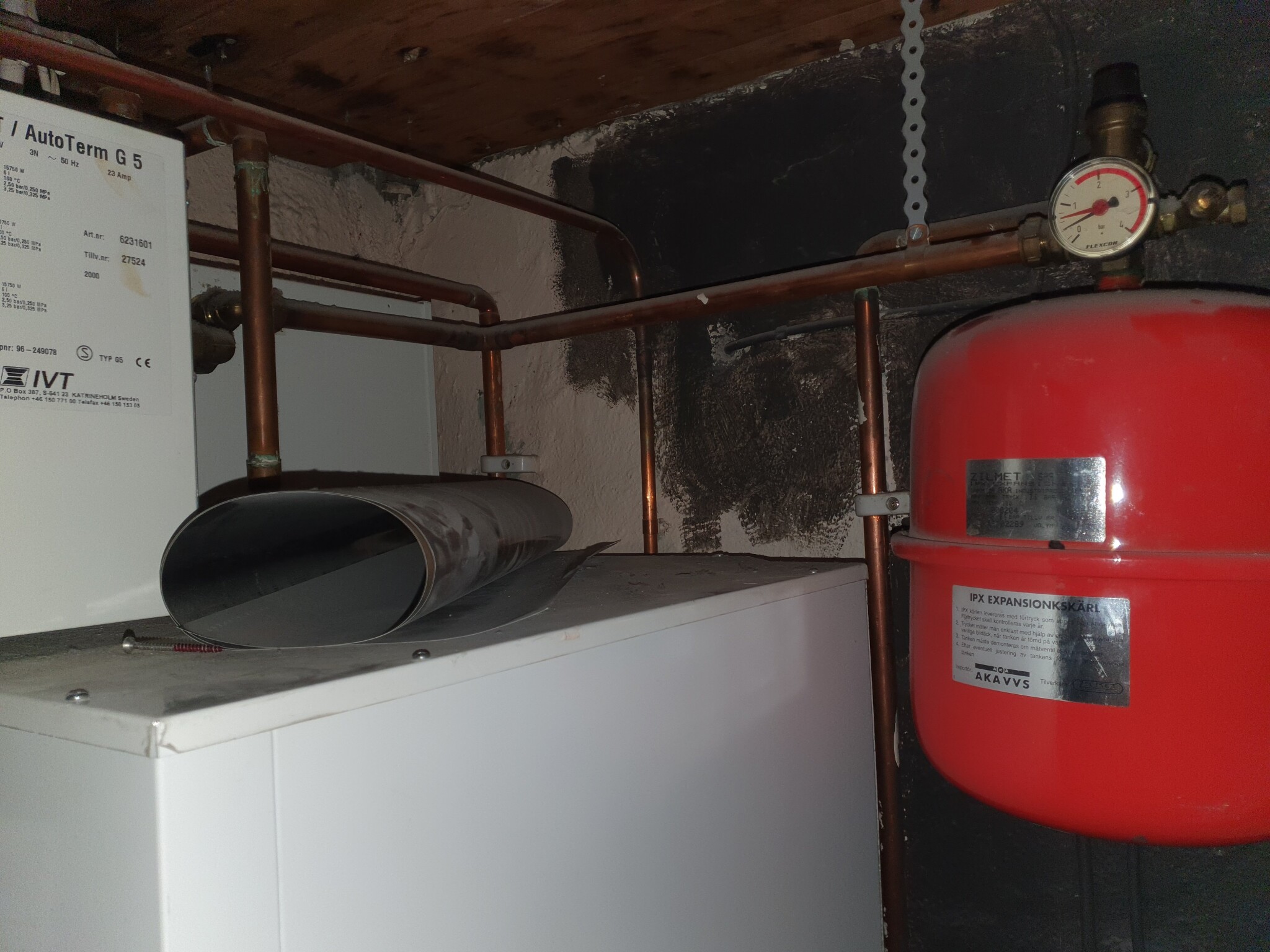

E

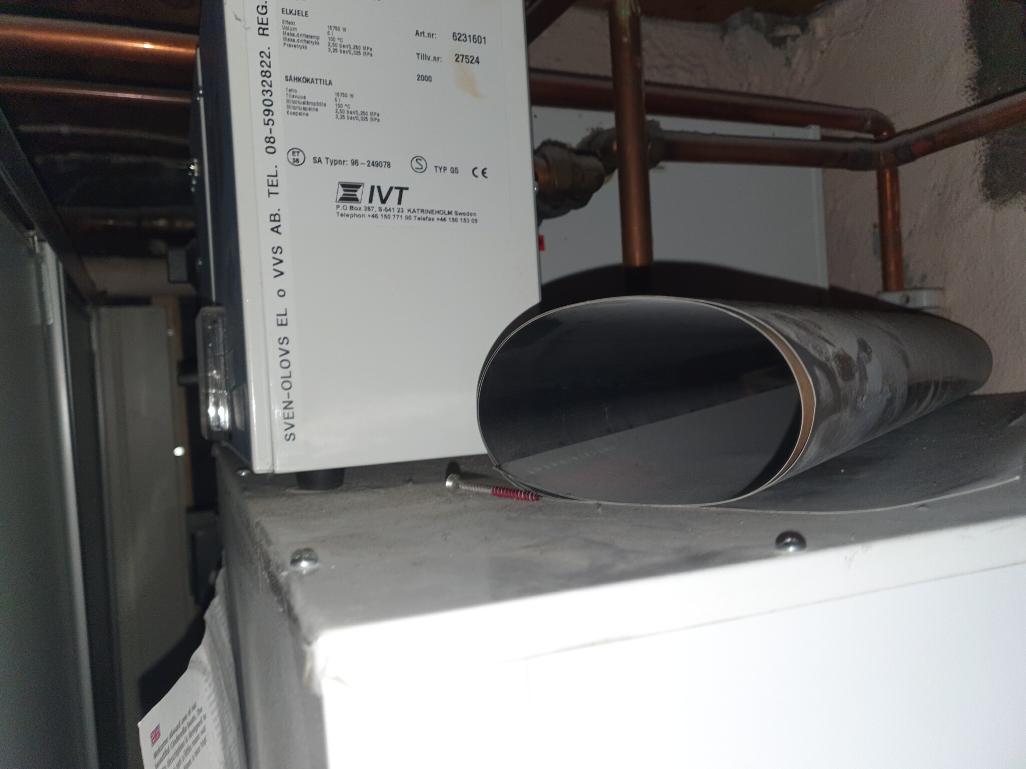

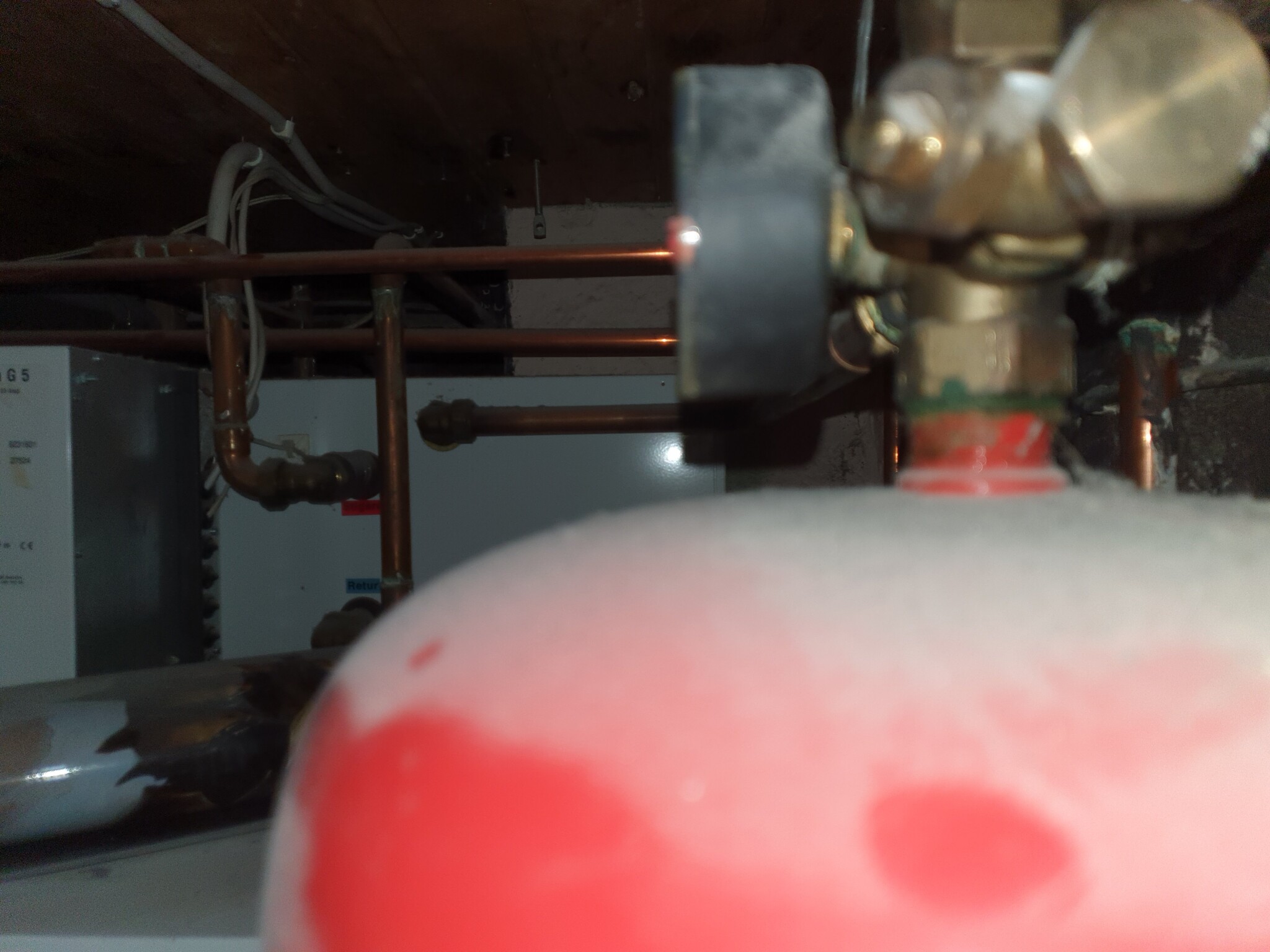

  • Rörsystem med kopparrör och en röd expansionskärl i ett pannrum. Temperaturmätare och diverse uppkopplingar syns på bilden.
  • Rörsystem i en källare med kopparledningar, ventiler och hushållsutrustning. En röd trycktank syns i förgrunden.
  • Värmepump installerad med märken och kopparrör synliga i en källarutrymme.

Jochi
Leta efter en stängd ventil på ett rör mellan inkommande tappvatten och värmesystemet.
Den kan sitta inuti pannan.
Roger Fundin och 2 till
Har du även följt det röret som sitter precis under övertrycksventilen och vänder neråt?

Jag fick tipset av min svåger att fylla på luft via nippeln i botten av expansionskärlet med en vanlig cykelpump...
  • Rött expansionskärl med tryckmätare på toppen, monterat mot en vägg av trä och rör, del av ett värmesystem.

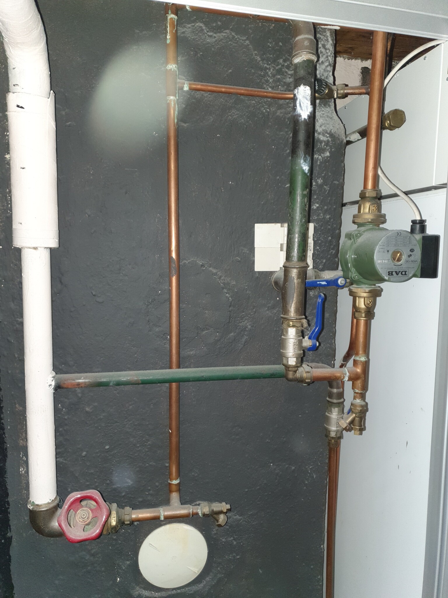

E

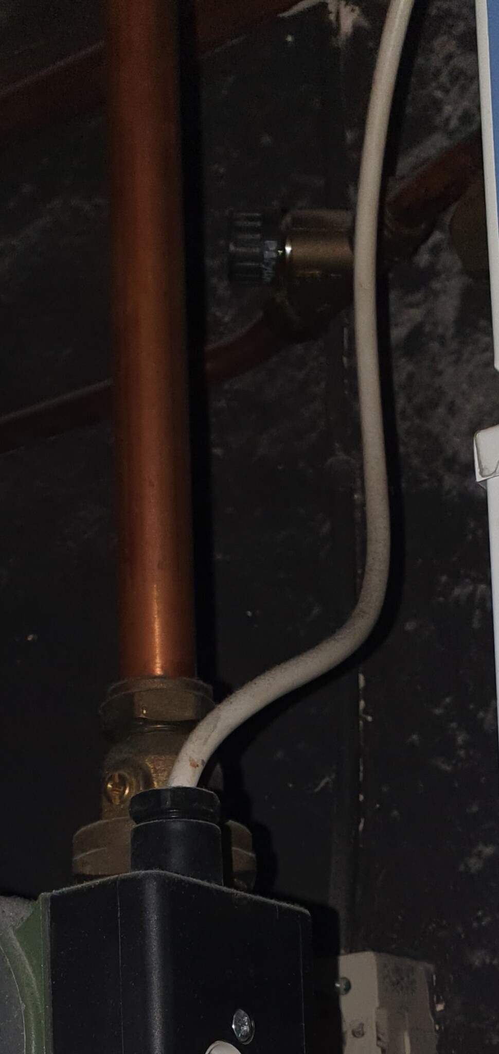

L L A Axelsson skrev:
Nu vet jag. TS har en hembränningsapparat som står till vänster utanför bilderna han tagit som han inte vill visa. Det är därför som vi inte får se anläggningen i dess helhet så vi kan upptäcka var påfyllnadsventilen gömmer sig.
  • Rörsystem med koppar- och järnrör, ventil och cirkulationspump på en mörk vägg i en byggnad.
  • Kopparrör med ventil och vit elektrisk kabel i en mörk teknisk miljö.
