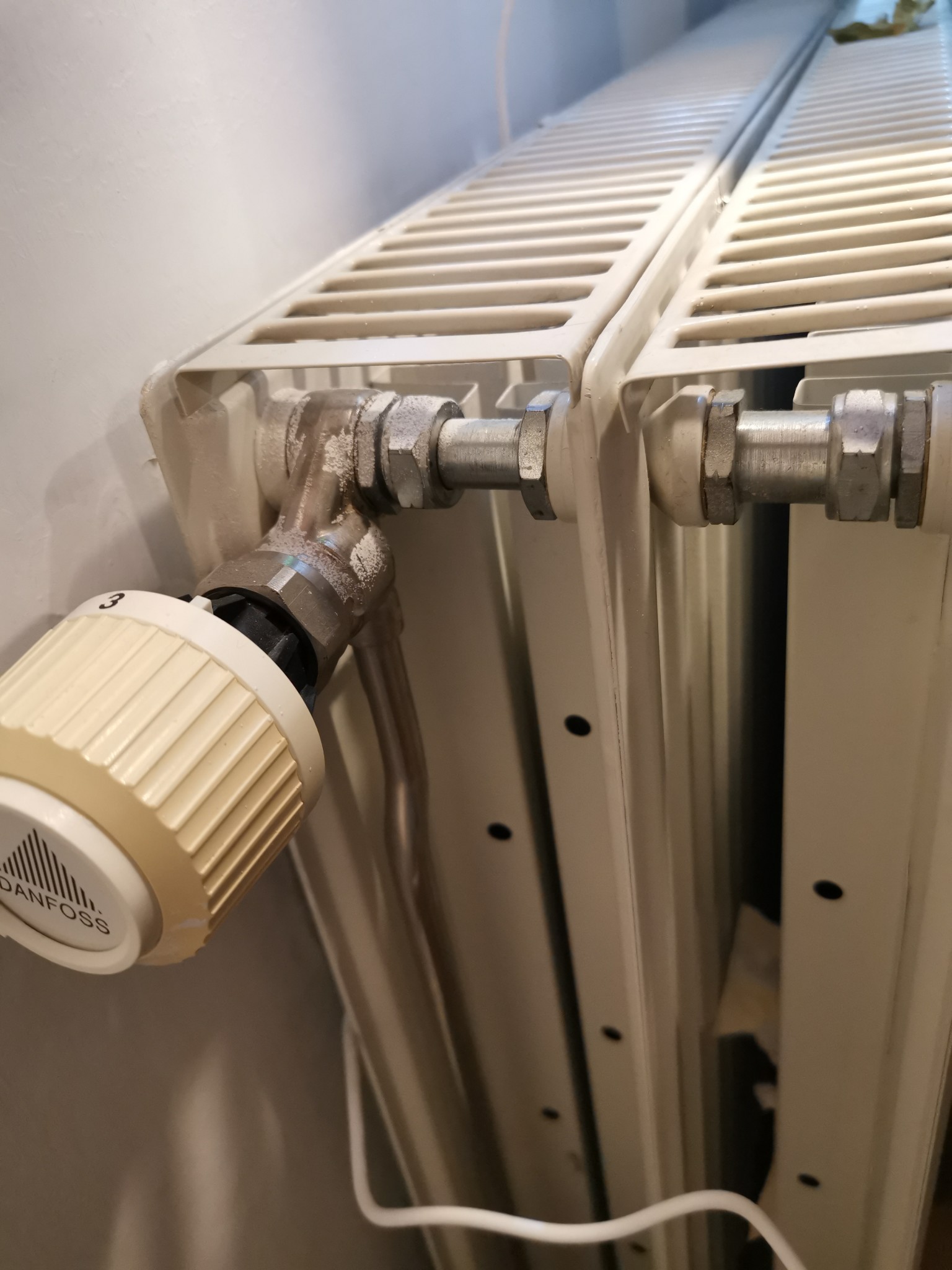

Bor i en hyresrätt och mina element spökar lite. Dem låter först och främst en hel del när ventilen är öppen till max. Man hör hur vattnet spolas igenom ventilen vilket är lite störande. Stryper jag den till halvvägs så upphör ljudet helt.
Ett av elementen är väldigt varmt på första 10cm närmast ventilen. Helt svalt på övriga elementet.
Det är alltså inte understa delen som är varm och sen sval upptill vilket känns mer rimligt. Hur kan avgränsningen mellan varmt och kallt vara lodrät?
Såhär ser elementet ut,

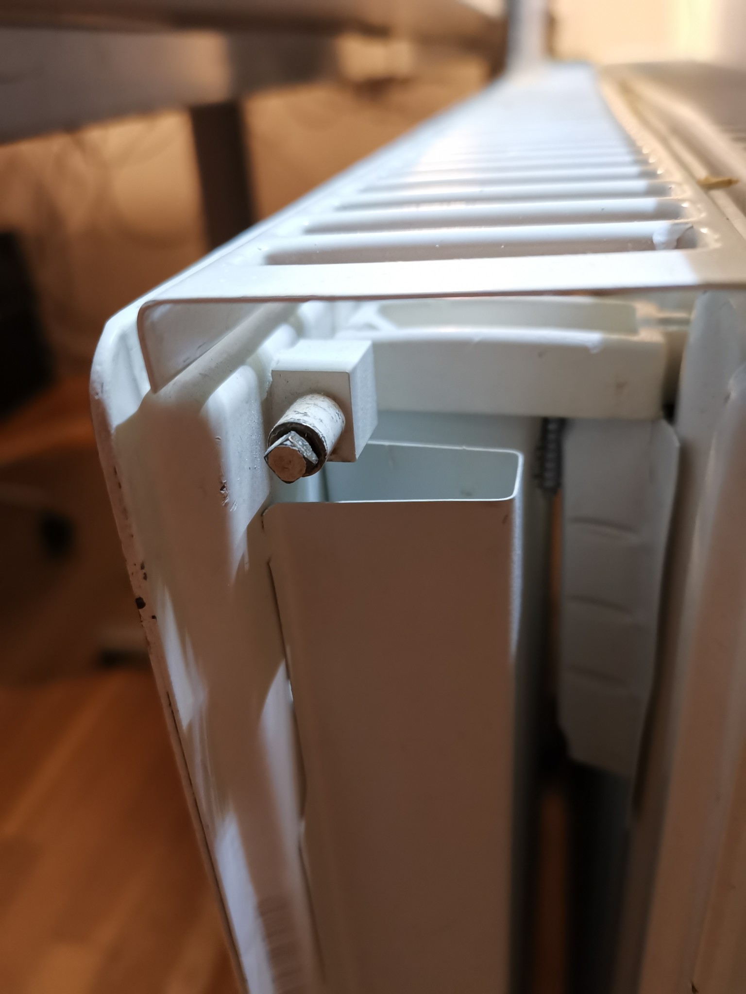

När jag vrider på luftningsventilen så hör jag hur det försiktigt pyser lite luft i någon minut innan det slutar pysa. Det kommer aldrig något vatten. Kan värmesystemet behövas fyllas på med mer vatten?
Känner mig lite osäker på luftningsventilen. Kan jag öppna den hur mycket som helst? Eller kan man råka skruva ut den helt? Luftningsventilen har inte något utlopp för vattnet. Ska vattnet sippra ut mellan skruvens gängor bara?
Läser överallt att cirkulationspumpen ska stängas av när man luftar elementen, men aldrig varför. Känns lite löjligt att ringa hyresvärden för att få bukt på elementen.
Jag bor på våning 4 i huset, högst upp. Så jag antar att det bara är mina element som krånglar.
Tack på förhand!

Ring hyresvärden/fastighetsskötaren en hyresgäst ska inte pilla på radiatorerna.
Att det är varmt vid tillopp är helt normalt, kallare vid returen för radiatorn avger värme till rumsluften och radiatorn kyls ner.
Är inte elementet helt fyllt med vatten kan det inte heller värmas upp.
Porlar det och kommer luft så är det ju klockrent på att det saknas vatten.
Som andra redan sagt, be vaktmästaren fylla på systemet och lufta dina element.
