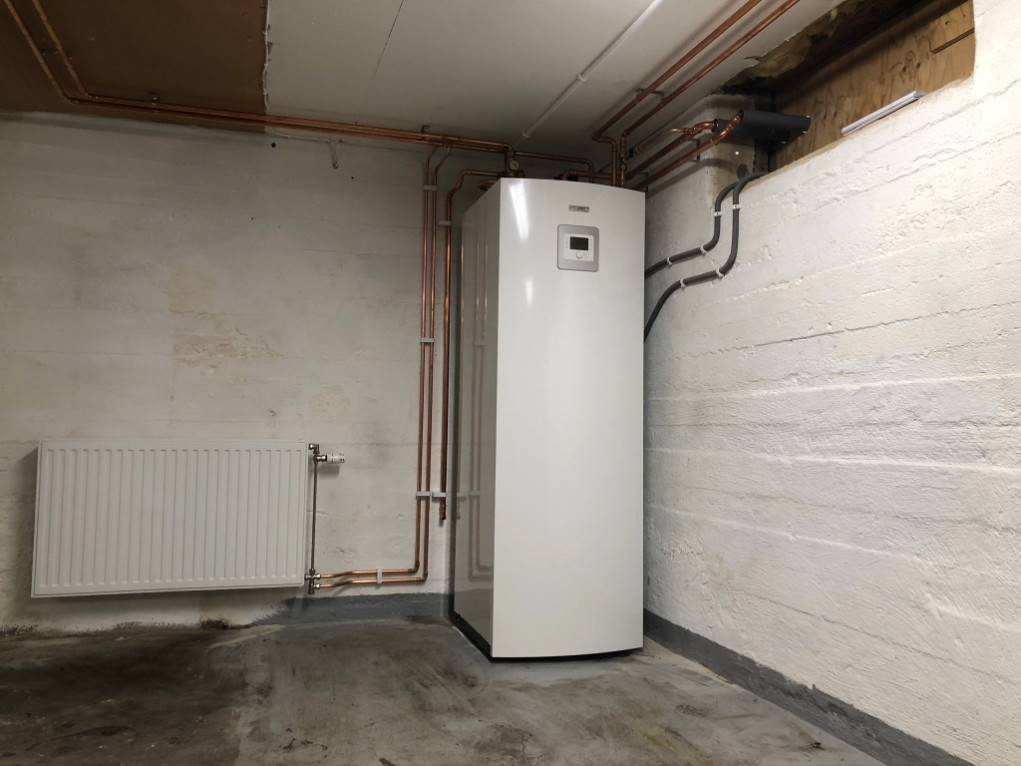

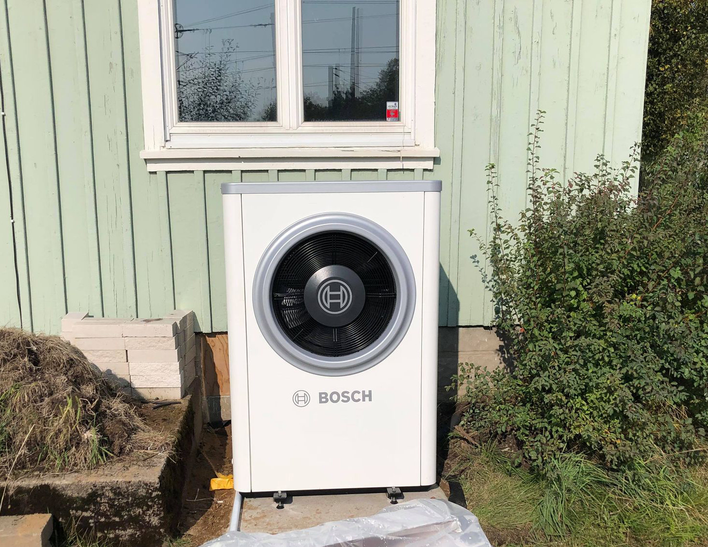

Tänkte göra en uppföljning på vad som hänt under sommaren. Jag fick mig en tankeställare när min semester började och kände att det kan ju inte skada att ta in offerter på lvvp från installatörer. Insåg att om jag skulle göra detta själv (säkerligen med lite hjälp av min pappa) så skulle det nog ta lite för lång tid.
Jag hade helt ändrat mig vilket märke jag var ute efter, valet föll ganska snabbt på Bosch värmepump. Begärde en offert via Bosch egna hemsida då det där såg ganska lovande ut att en installation av en 9kw låg på ca 95-105 000:- (detta stämde dock inte). Efter helgen blev jag kontaktad av en installatör från Comfort och säljaren ville komma och kika på huset för att kunna göra en riktig offert. Sagt och gjort så hade vi ett bokat möte och jag blev väldigt förvånad vilken service man fick, svarade på alla mina frågor och la verkligen ner tid på att gå igenom allting. Gamla värmesystemet skulle också rensas bort av dom. Detta kändes riktigt bra. Efter några dagar får jag ett mail med offerten, 120 000:- skulle kalaset gå på med ROT. Fick en chock först och tänkte att detta kan ju inte stämma, kändes väldigt dyrt till en början.
För att vara på säkra sidan kontaktade jag en mer lokal vvs-firma (100m från huset) som också ville komma hit och titta. Här var inte bemötandet lika bra, allting stressades igenom. Det var ungefär som att, ja men här ställer vi pumpen och där får inomhusdelen stå och vi använder Thermia osv osv. Sen var den säljaren borta med vinden efter 10min här.
Denna offerten landade på 118 000:- och då blev jag mer lugn och tänkte att det är väl en sån summa man får betala idag. Denna installatören skulle dock inte rensa mitt gamla värmesystem utan det skulle jag själv få ta hand om.
Valet blev helt klart nu Comfort-firman. Så i September var en installatör här och jobbade i 2 dagar och nu efter att ha haft min VP i ca 1,5 månad så kan jag bara säga att jag saknar inte pellets.
Visserligen vet jag inte om jag gör någon jättebesparing för det drar ju iväg lite mer på elräkningen nu trots att elpatronen knappt har behövts än så länge.
Såhär blev slutresultatet:
