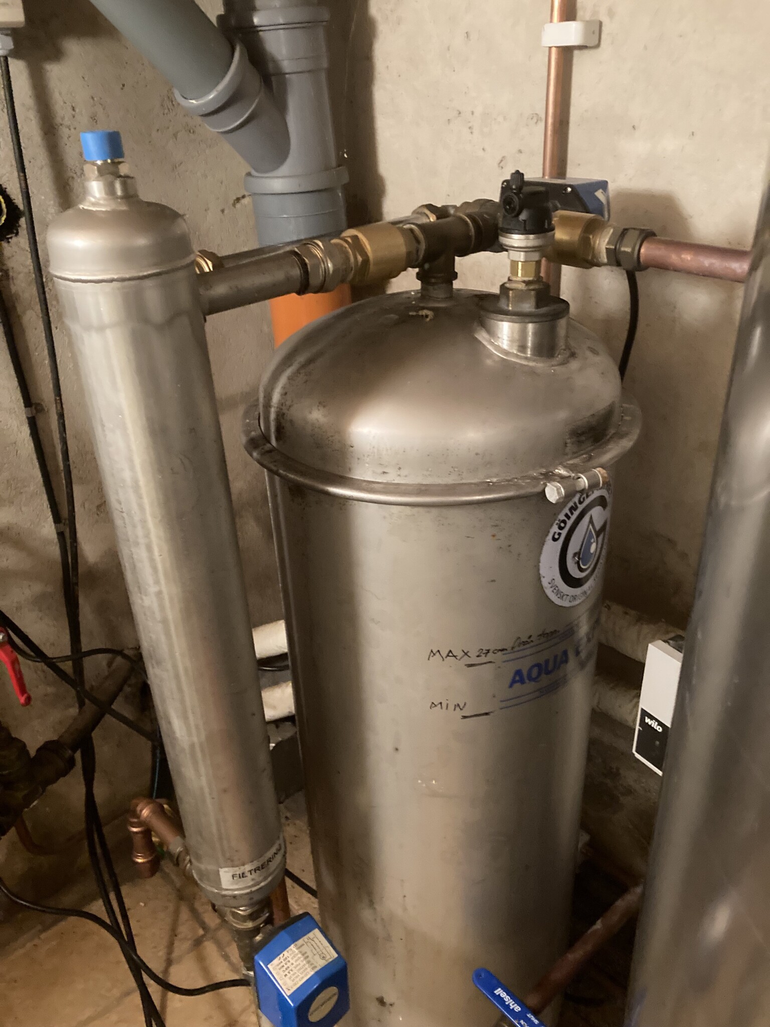

J joni skrev:
Så du har syretillsättning på filtret?
Jo, någon slags syrepelare med inget företag har pratat att den är problemet…. Säkerhetstank med kopparrör och ventiler i källarmiljö, potentiellt syrepelare diskuterad som problemkälla.
J joni skrev:
Känns som det kan vara orsaken men jag är långt ifrån ett proffs på detta. Hittade dock denna tråden ang liknande filter.
[länk]
Vad bra! Tack! Det är väl orsaken, tror jag. Ska prata med VVS företaget!
Tänkte att lägga in lösningen för oss. Göingefilter med syrepelare tillsatte luft hela tiden i vattnet. Då vi är bara två använder vi inte så mycket vatten och blev det mycket luft. Nibe kunde inte hantera det, då det inte fanns en avluftare i niben. Problemet uppstod i varmvattenberedaren och därför var en filter ingen lösning. Med ett vattenprov visade det sig att det inte fanns järn eller mangan i vattnet o att det inte luktade illa. En göingefilter behövdes inte alls. Så vi köpte en ny filter och inte syrepelare. Problemet är inte helt löst då i Niben finns lite luft kvar men det minskas. Tack till alla som hjälpte mig!
