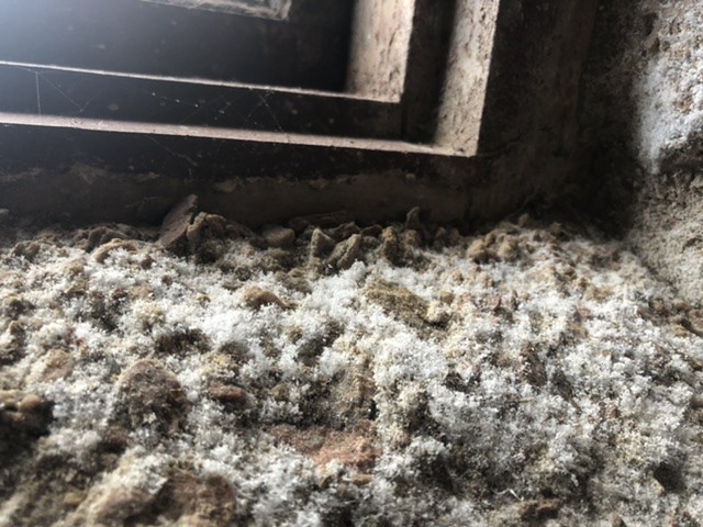

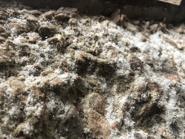

Delar av min gamla källarvägg tappar puts och är mysigt luden som synes på bilden. Dränerade väggen förra sommaren men förfallet fortsätter, mycket smulor lossnat från vägen om men borstar på den, detta på enbart ett fåtal meter, resten av väggarna har kvar pressen från 1920
Källaren är ganska dragig och ouppvärmd men jag upplever den som torr.
Utanför den skadade vägen finns en betongtrappa, kan den vara del av bekymret?

Löses det upp i vatten är det saltutfällningar.

Tack, bra tips, löstes upp i vatten och smakade salt därefter
Då är frågan vad jag skall göra åt det hela, vägen är isolerad med isodrän på utsidan och mest salt är det på delen ovan mark.
Kan yttertrappan dra in så mycket fukt att det sprids 3 m åt vardera hållet?

Yttertrappan är en mycket trolig orsak. Saltutfällningar beror på att fukten tar med sig salt från marken och transporteras in för att kristalliseras på den sidan som är minst fuktig och varmare. Ett alternativ är att tvätta med Weber murtvätt. Fungerar inte det efter ett par behandlingar så måste man antingen åtgärda dräneringen eller putsa med offerputs som man tvättar, förstärker vid behov.

Offerputsen är lättare att arbeta med och man kan även köra på lite tjockare än vanlig puts för att det är lättare och mer poröst. Man ska inte måla den utan då får man beställa med önskad pigment från start. Jag skulle inte börja där utan prova att tvätta ett par gånger om du inte redan gjort det innan lösning nummer två. Tänk även att fukten stiger kapillärt så problemet är förmodligen under trappan. Hur ändras det över tid? Försvinner problemet när det är torrare i marken? Den främsta anledningen till man kör med offerputs är när andra lösningar inte är möjliga eller svåra och för att förhindra skador på väggen. Väl offerputsen är på plats är det tvätt och att fylla i där det sprucket som gäller vid behov.
