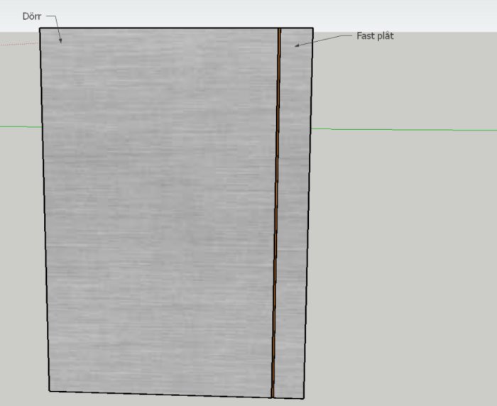

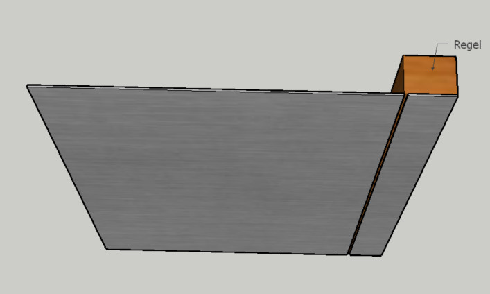

Håller på att planera vårens bygge av utekök modell större. Köket kommer att innefatta en ca 3,5 m lång bänk med skiva av betong. Under bänken vill jag ha några skåp med dörrar. Planen är att bygga en regelstomme av virke. Vad det gäller luckor och övrig inklädnad av framsidan funderar jag på att beställa laserskuren plåt, rostfritt, corten eller lackad.
Jag är inte speciellt begåvad när det kommer till plåt. Inte heller gångjärn. Nedan har jag gjort några snabba principskisser som visar ungefär hur jag tänker det skulle kunna se ut. Dock har jag ingen aning hur det ska lösas med gångjärn.
Jag skulle vilja att gångjärnen sitter på insidan och syns så lite som möjligt. Infästning i luckan tänker jag skulle kunna göras med laserskurna hål och snygga skruvskallar på utsidan. Andra delen av gångjärnet borde kunna fästas i regeln bakom plåten.
Kanske någon som kan koma med några tipps runt detta? Eller är det helt enkelt en dålig idé?
Principskiss av dörr till utekök med diskret gångjärnsdesign.
Principskiss av utekök med betongskiva och infäst regel för diskussion om gömda gångjärnsinstallationer.
Bästa svaret
Pianogångjärn, kanske?
Tanken har slagit mig. Kanske fästa med rostfria nitar.
Köper man pianogångjärn på långa längder och kapar själv eller gäller det att hitta rätt längd?

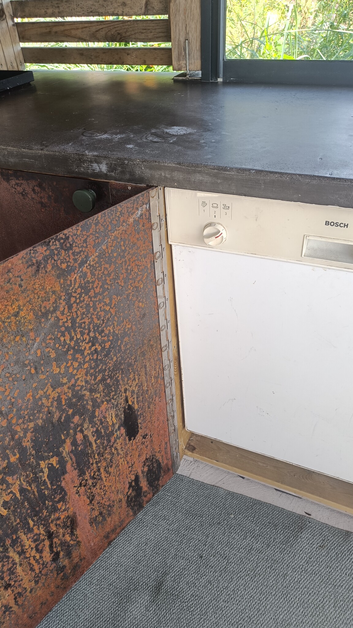

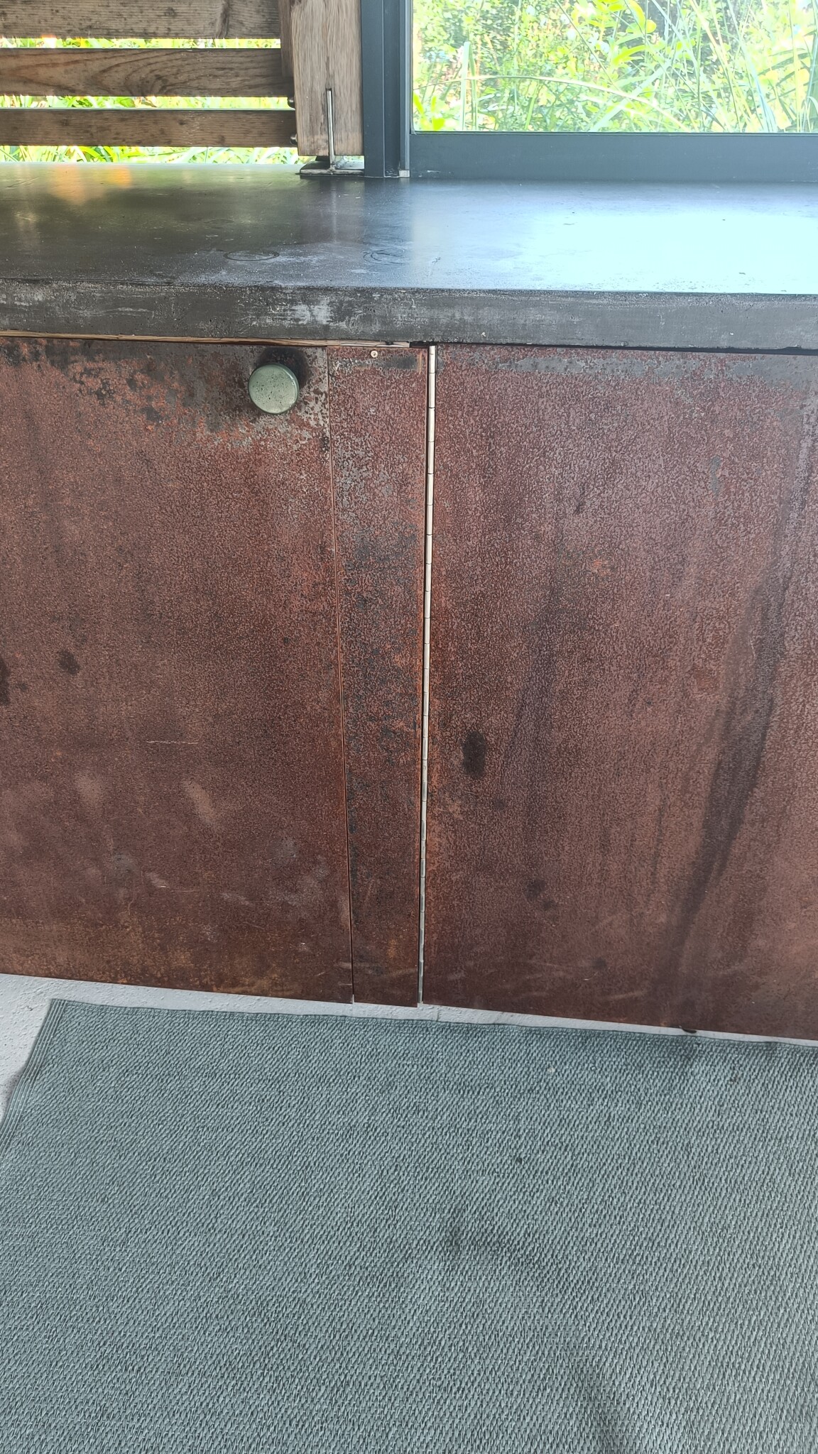

Nu är luckorna beställda. Blir 3 mm cortenplåt med lite kraftigare rostfria pianogångjärn. Den lokala smidesverkstan klipper till luckorna och svetsar på gångjärnen. Jag får återkomma med resultatet längre fram i vår.

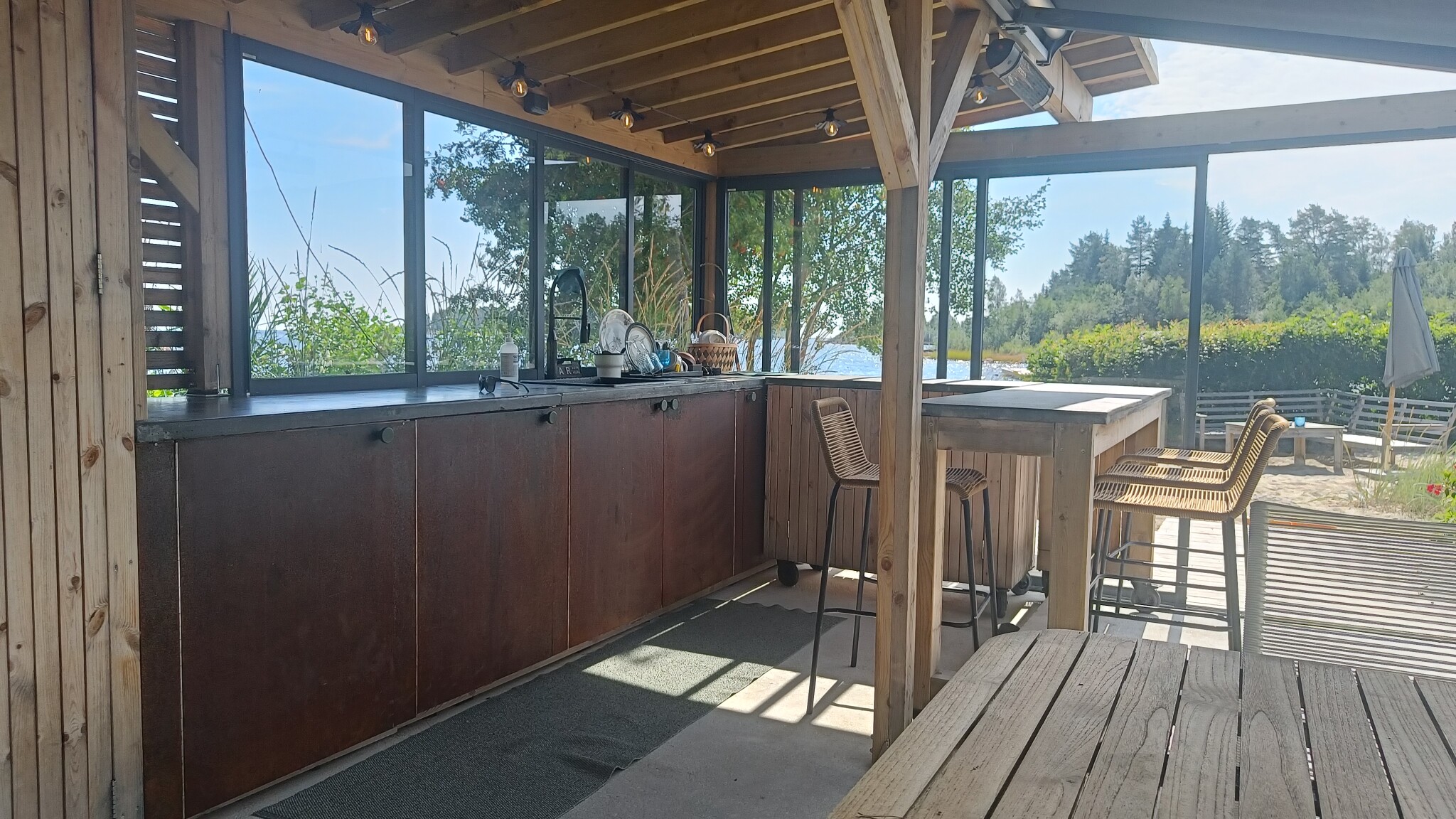

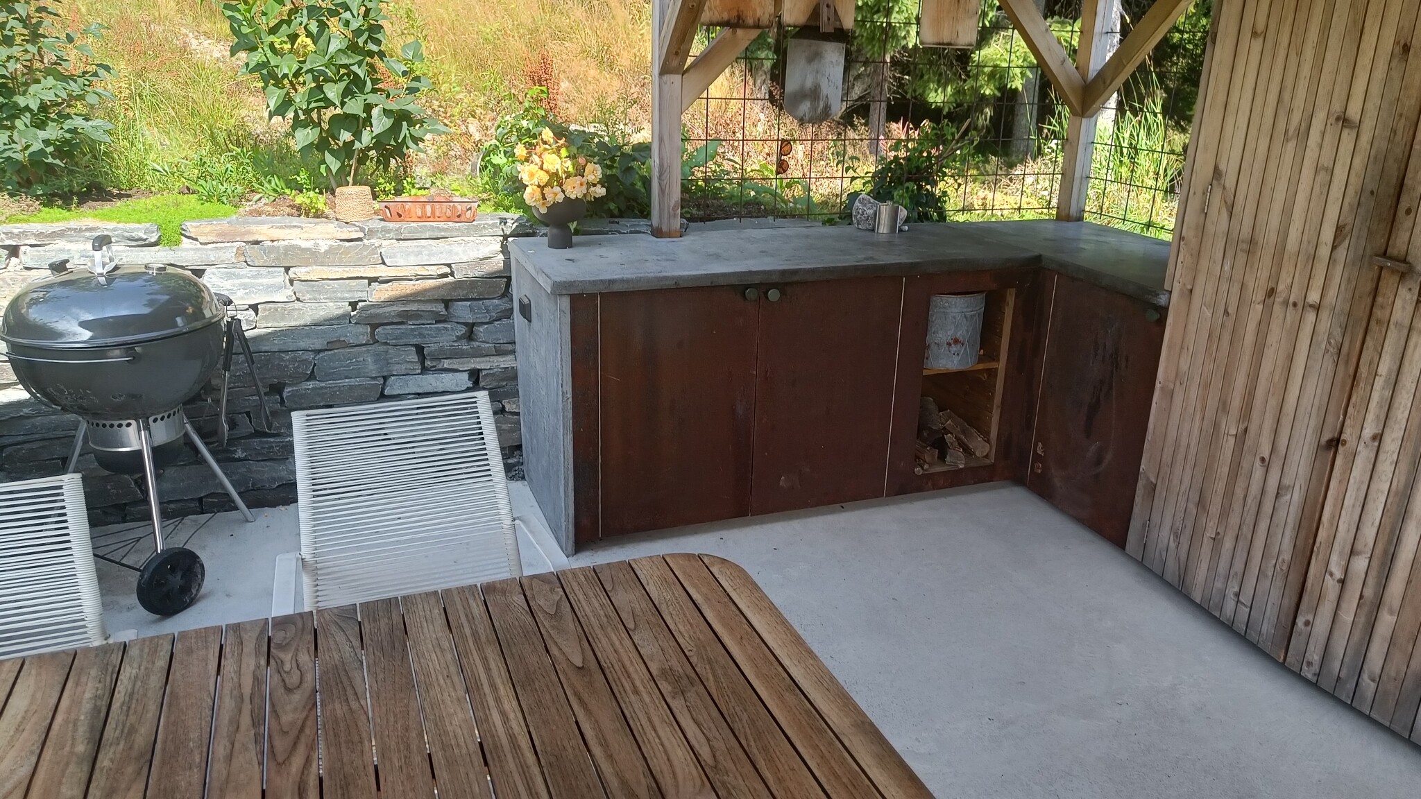

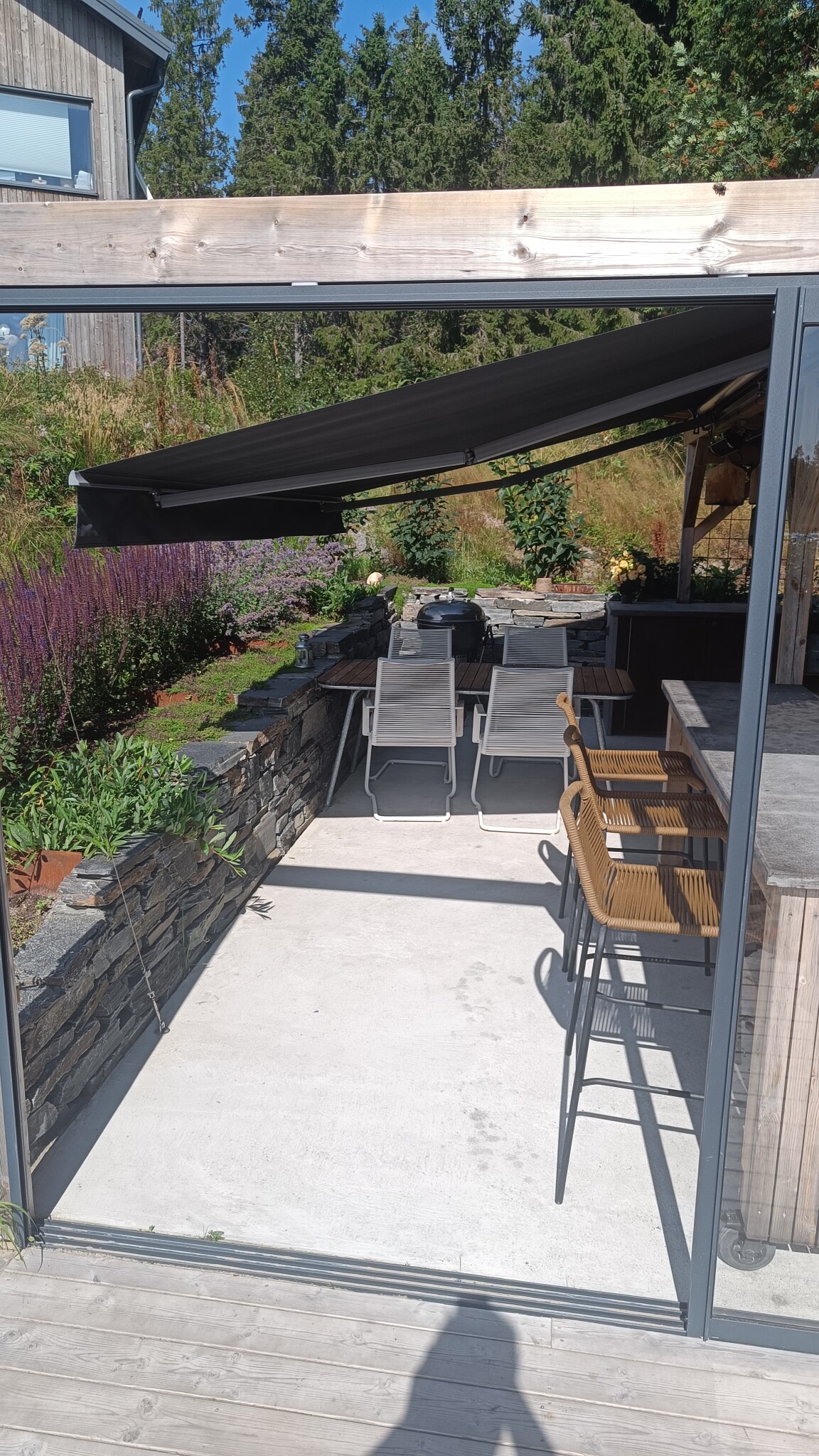

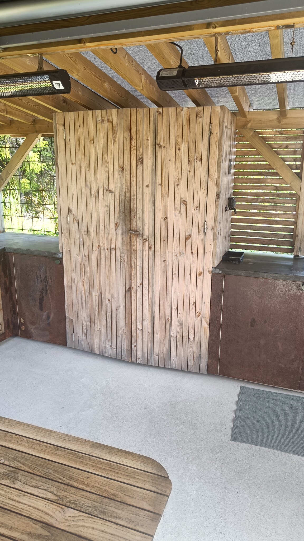

Kul att du frågar. Det blev riktigt bra. Vi är inne på tredje säsongen och lösningen med luckor i Corten blev klockrent. Blir dessutom vackrare för varje år.
Vi har en pergola med en duk över på sommaren. På vintern är det helt öppet och fullständigt översnöat.
