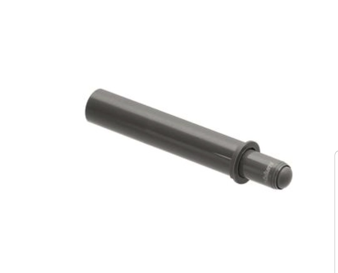

Har ett äldre IKEA kök och det gör att de dämpare till luckorna som IKEA nu säljer inte passar.
Hittade denna från Theofils
https://www.theofils.se/produkt/Luckdampare-971A0500--23044.aspx?ac=12783
Luckdämpare för köksskåp, metallisk, möjligen kompatibel med äldre IKEA köksluckor.
Men den kostar 330kr /st Är det någon som vet var jag kan hittade något liknande fast billigare?

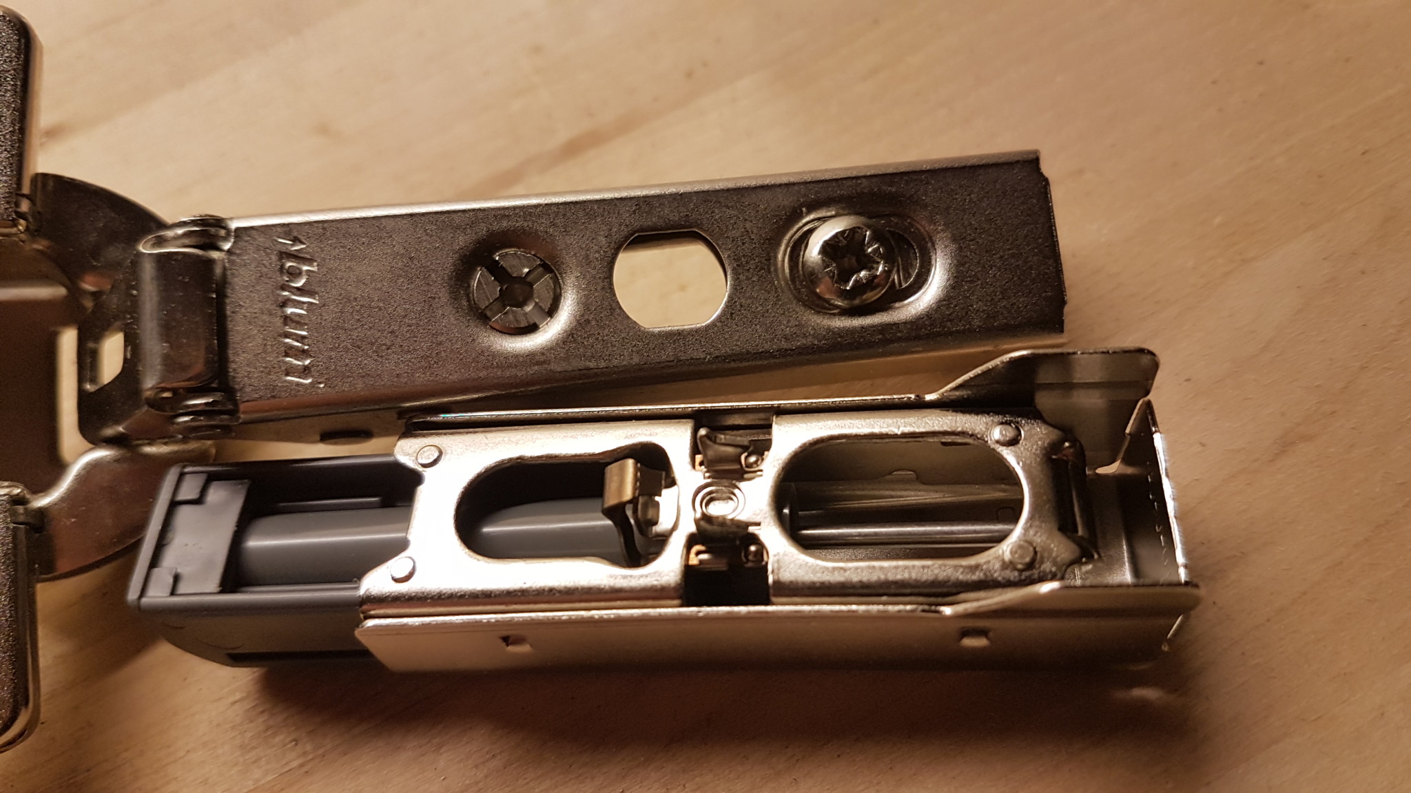

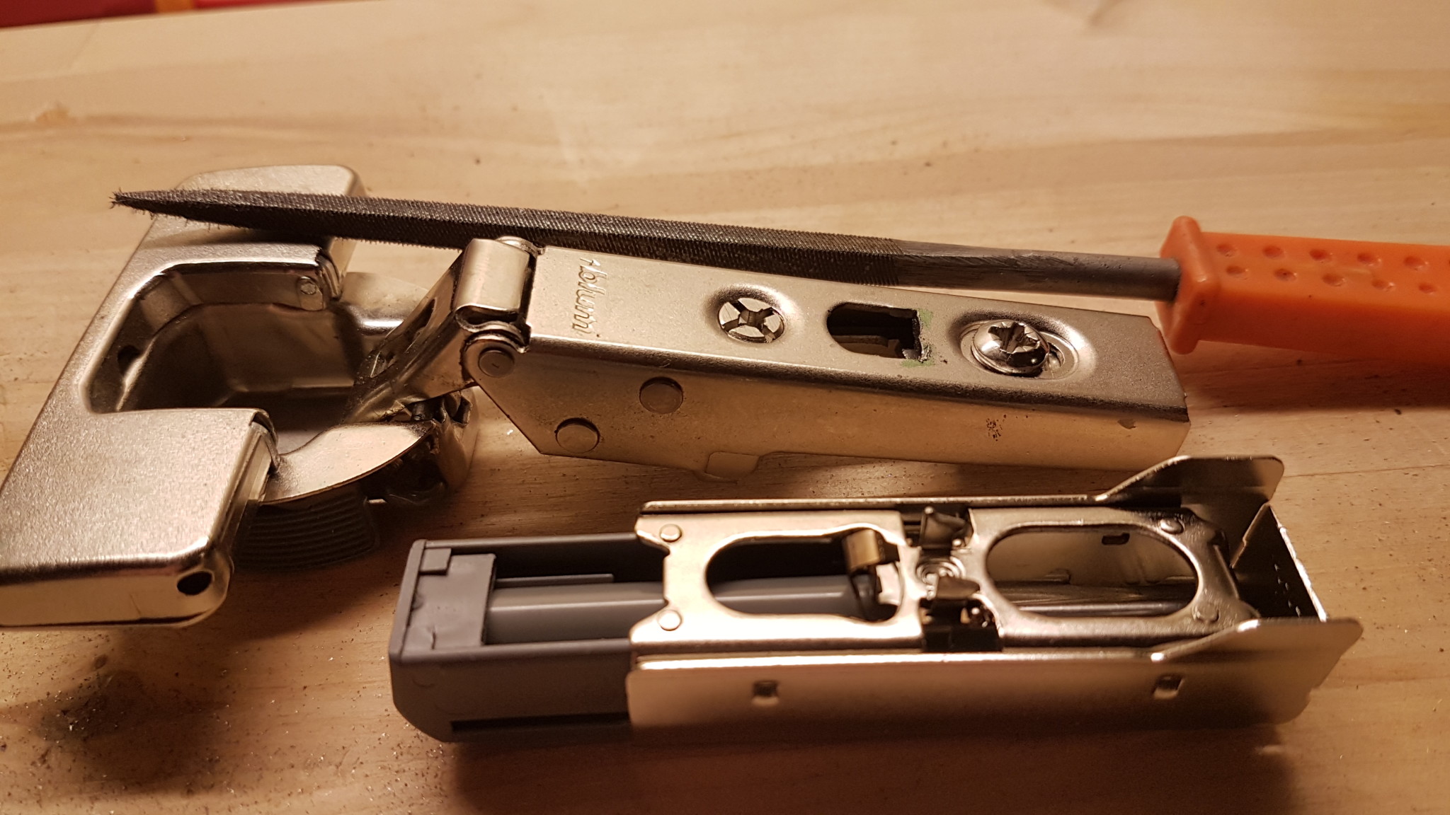

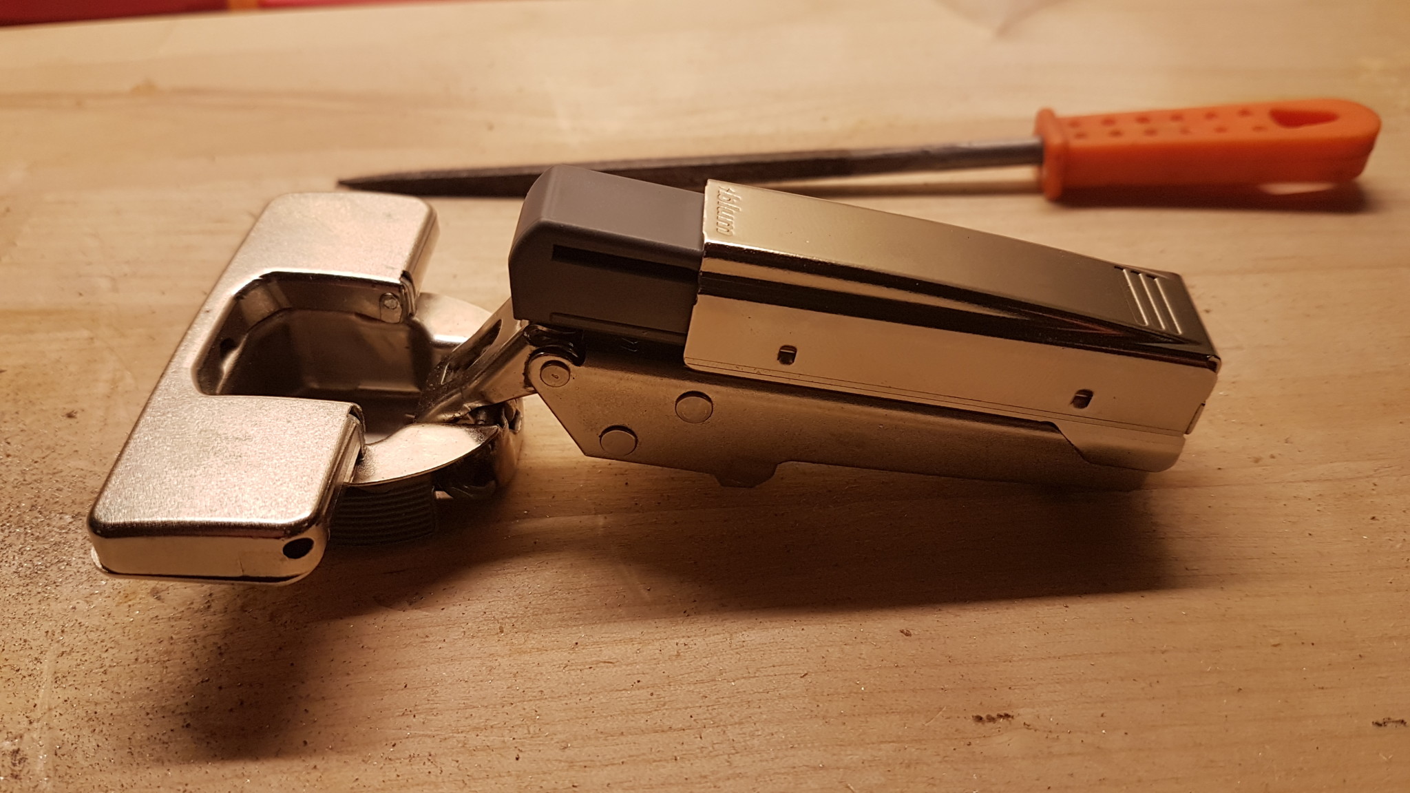

Det går att fila upp hålet så att dom nya Ikea dämparna passar
Går att sätta dit dom nye gångjärnen från Ikea på faktum, då passar dämparen utan slipning.

Närkontakt av en demonterad skåpsgångjärnsdel, med fokus på dess mekanism och skruvar.
Ett gammalt söndertaget gångjärn som ligger på en träyta med synlig skruvdriver och snäppspärr.
Staplesverktyg och skruvmejsel på arbetsbänk.

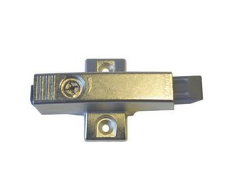

Vill du borra i stommen lite finns det dämpare du sätter i kanten.
Ska se om jag hittar nån bild
Ähh gammal tråd.
Det kanske hjälper någon iaf.
  • Grå dämpare till stomme för att minska vibrationer vid borrning
