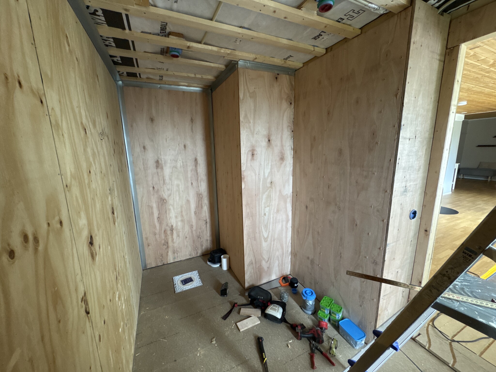

Håller på med badrumsbygge. Skall precis börja gipsa emot plywooden. Jag har satt LP 50 i innerhörnen. Men hur är det emot ytterhörnen? Finns det någon vits/brukar man även där sätta vinkelprofiler?
  • Badrum under bygge med plywood på väggarna, verktyg och material på golvet, inklusive mätverktyg, borrar och burkar.
i ytterhörnet sitter det väl en regel precis där, medan i innerhörnen kan reglar vara en bit bort. stålprofilen i innerhörnet stadgar upp gipsen så att de inte rör sig och bildar en glipa småningom, men i ytterhörnet gör ju regeln bakom plywooden det.
Sitter reglar både i innerhörnen samt ytterhörnen. Så egentligen så är detta säkerligen lite överkurs. Men tänker att det borde bli stadigare och eliminera den eventuella rörelsen som skulle kunna bli.
