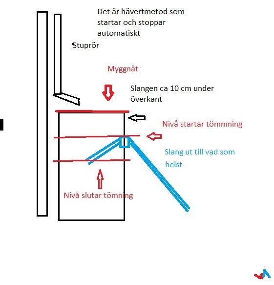

Har du tänkt att det bara ska vara för att hinka eller pumpa upp från bara den
Vad händer när den är full då , vattnet kommer att rinna över och ner utmed grunden
inget bra att tillföra vatten där
Om du gräver ner den , hur är nivåskillnaden på tomten och hur går stuprörsvattnet ut ?
Den slang jag visar kan då ligga lutande i mark fram till dagvattenröret och då kan den vara 5 cm
från över kant och gå ner i tunnan ca 10 cm
Vid mycket vatten kommer den att tömmas när nivån blir hög , problemet är nog hur grov slang
du måste ha för hinna med vattentillströmningen
