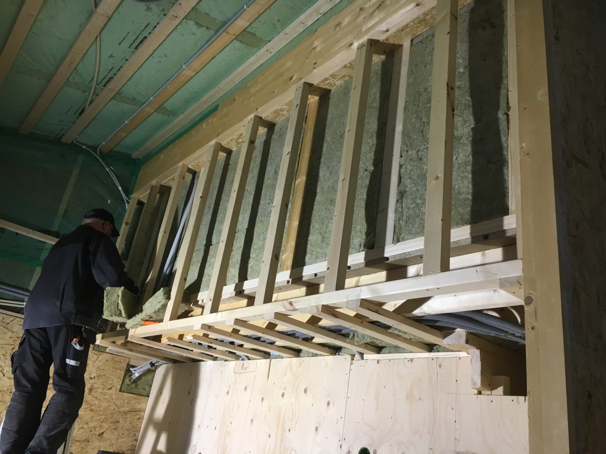

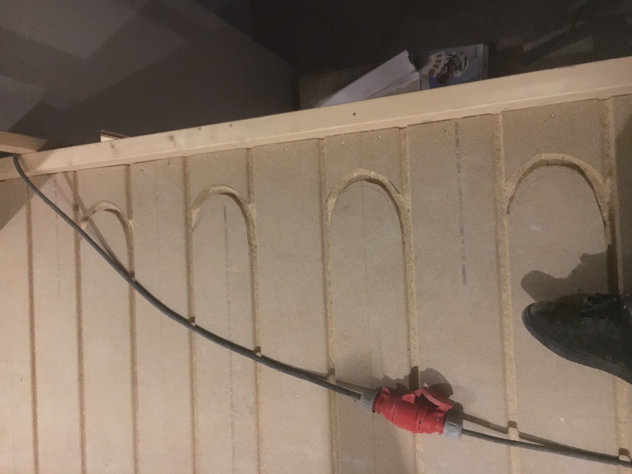

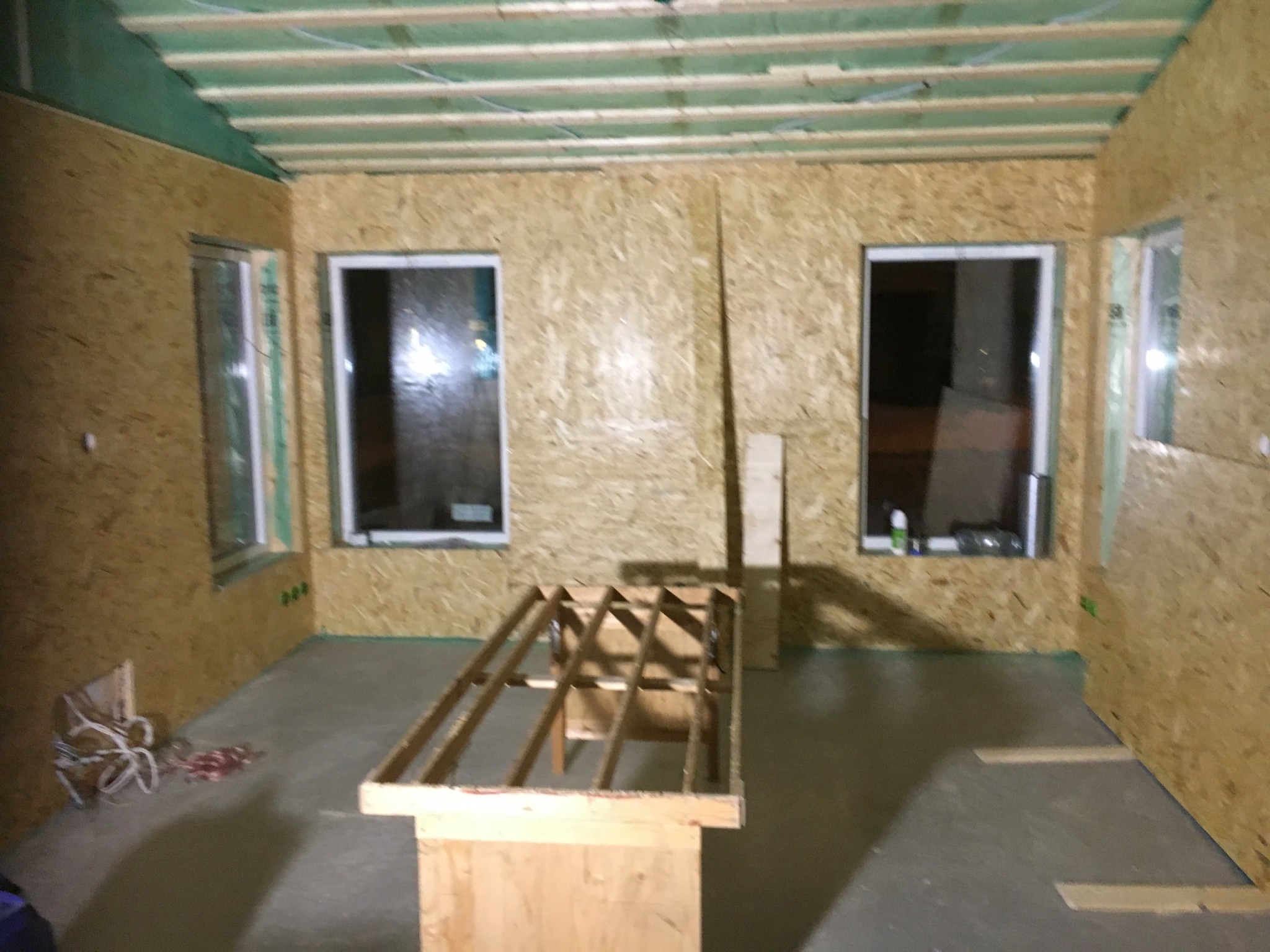

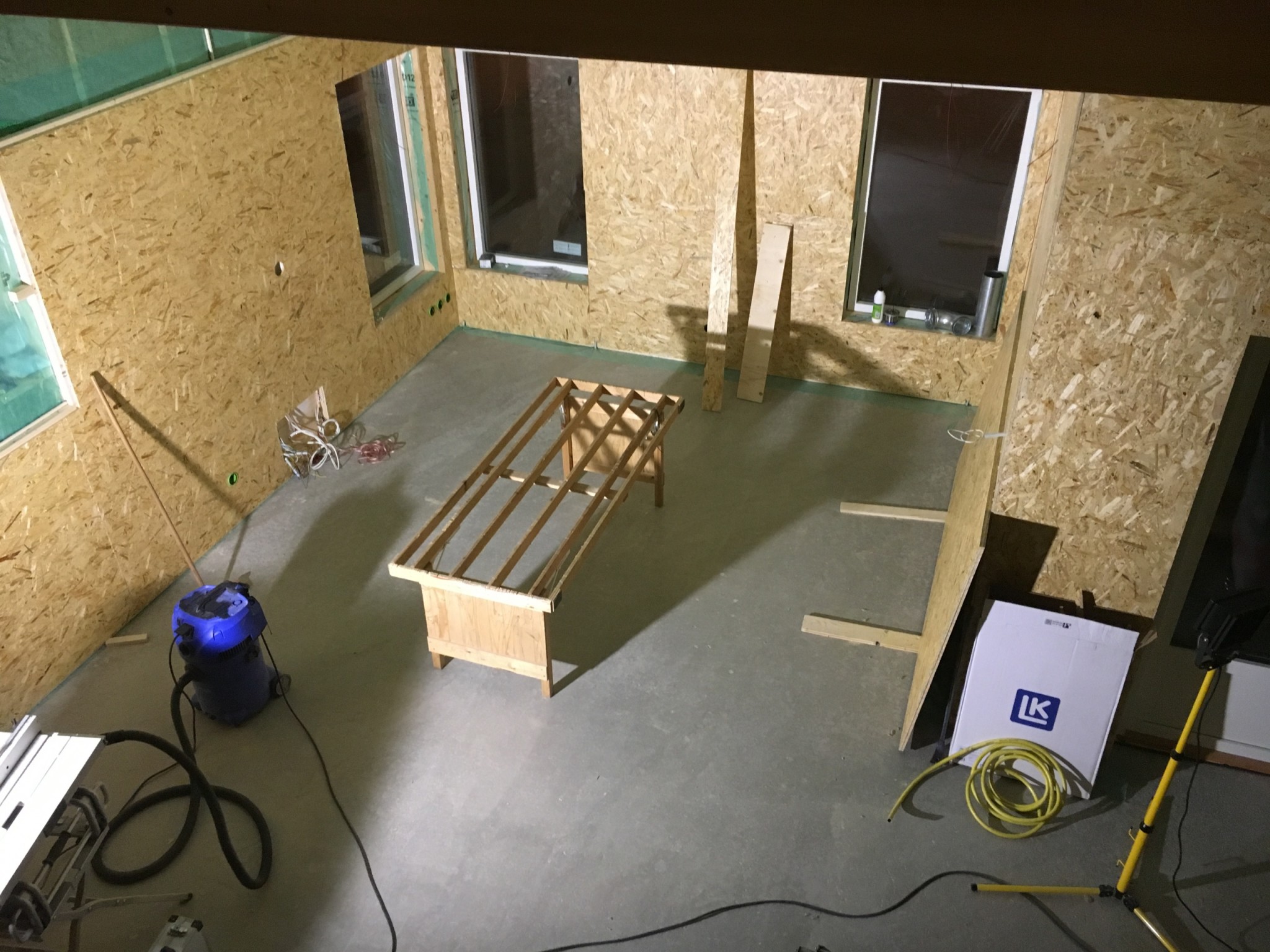

Isolera skiva, isolera skiva skruva.

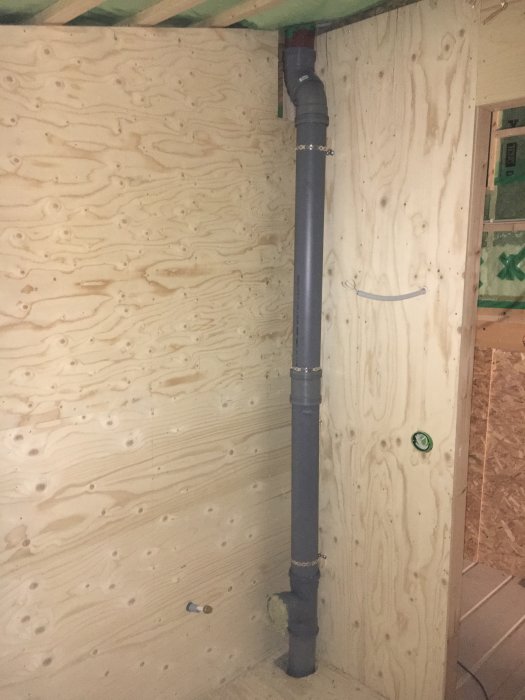

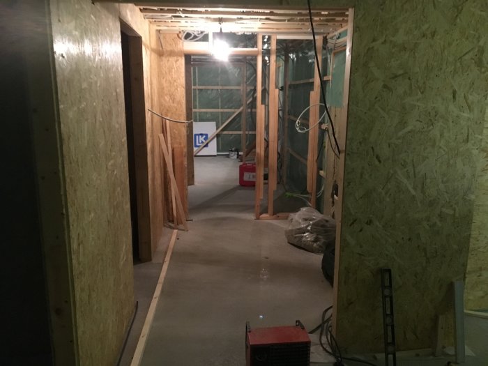

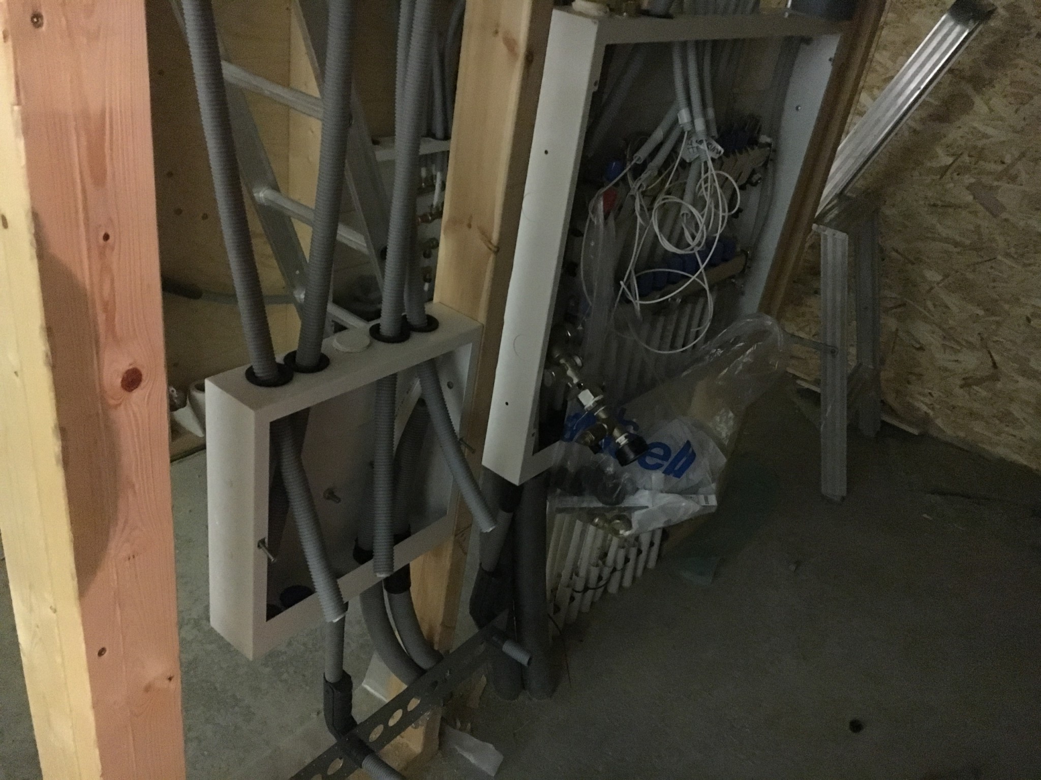

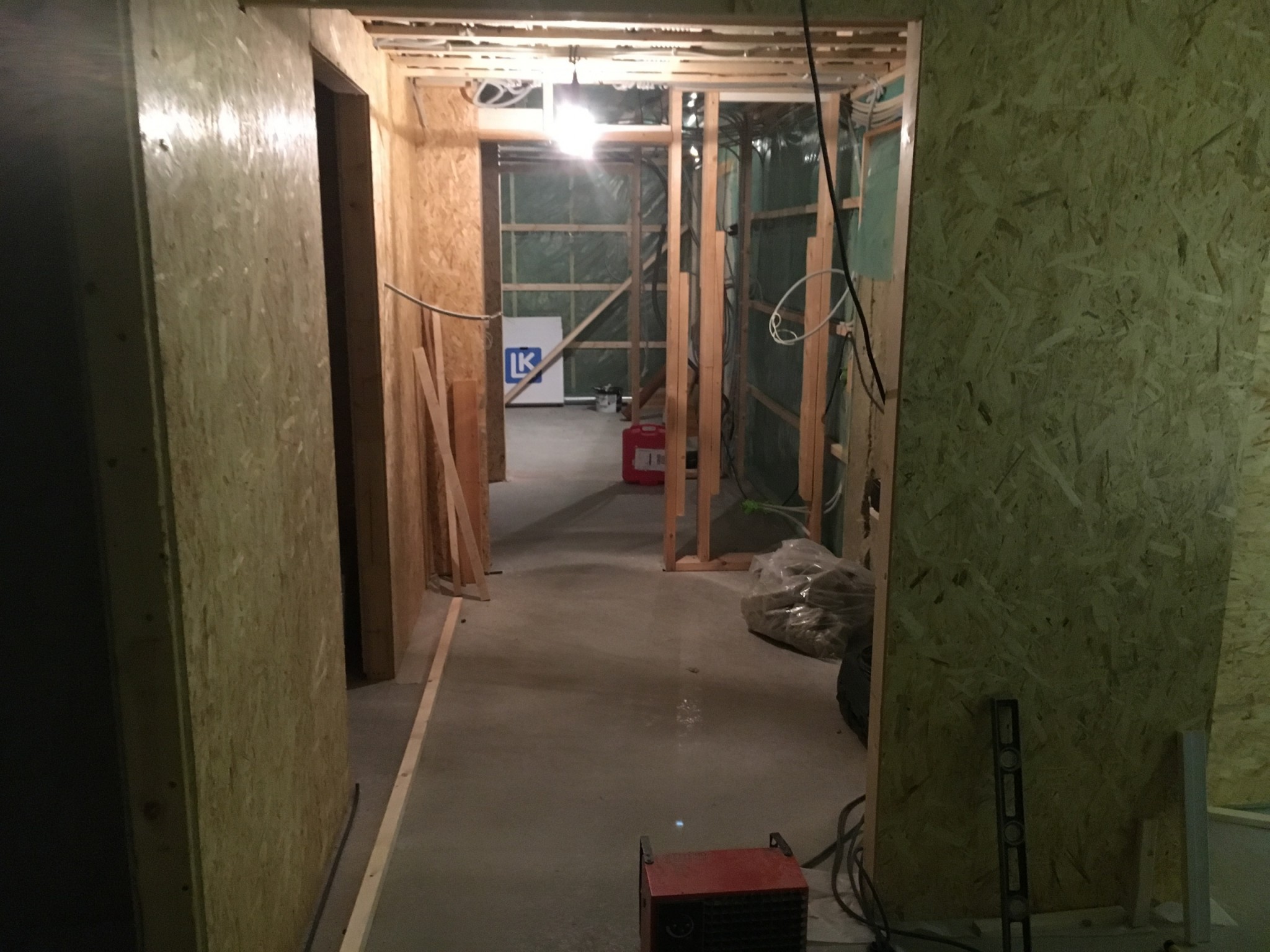

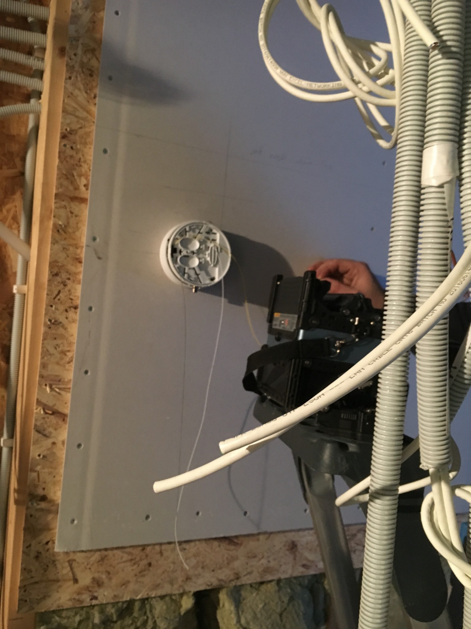

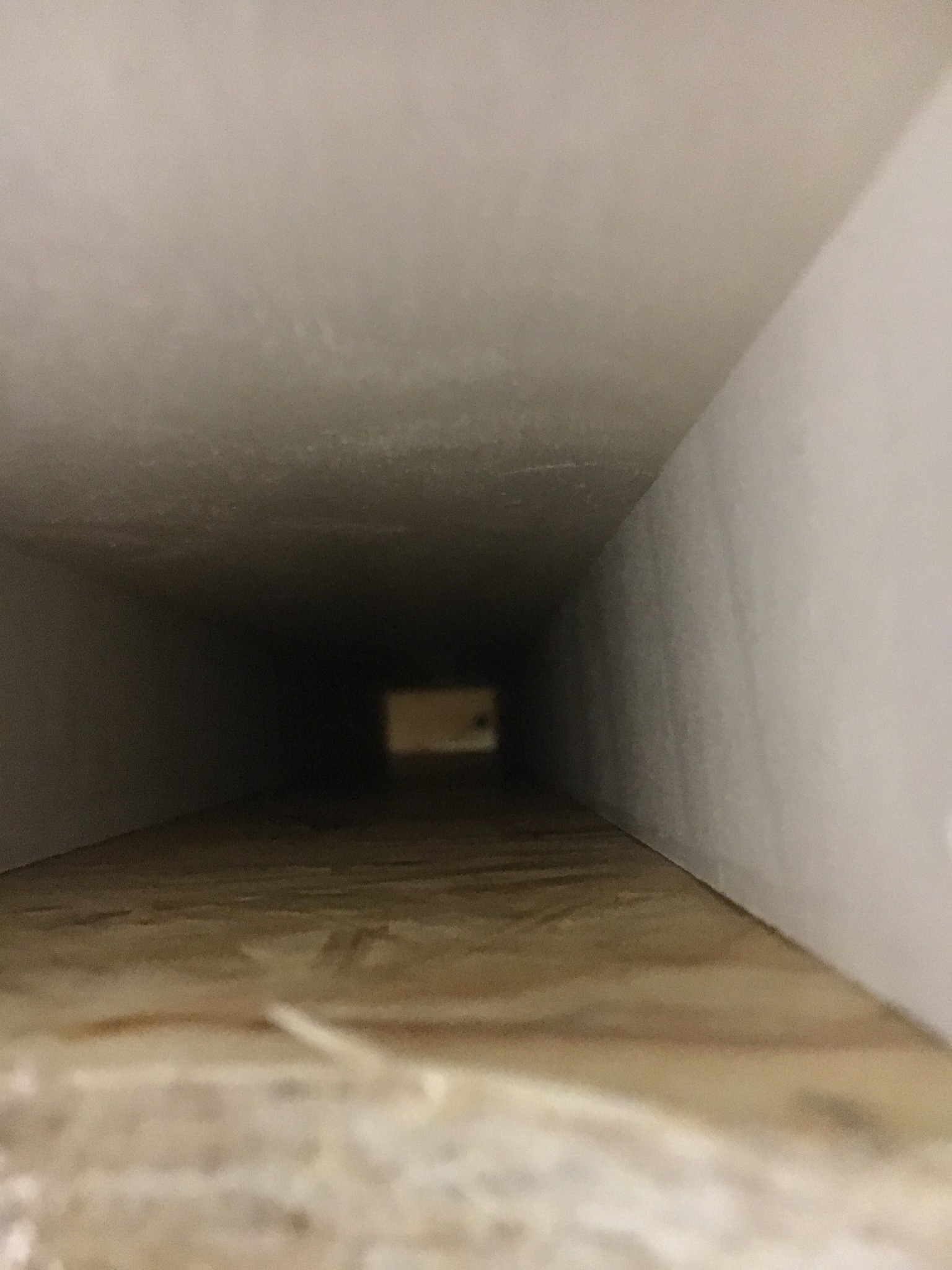

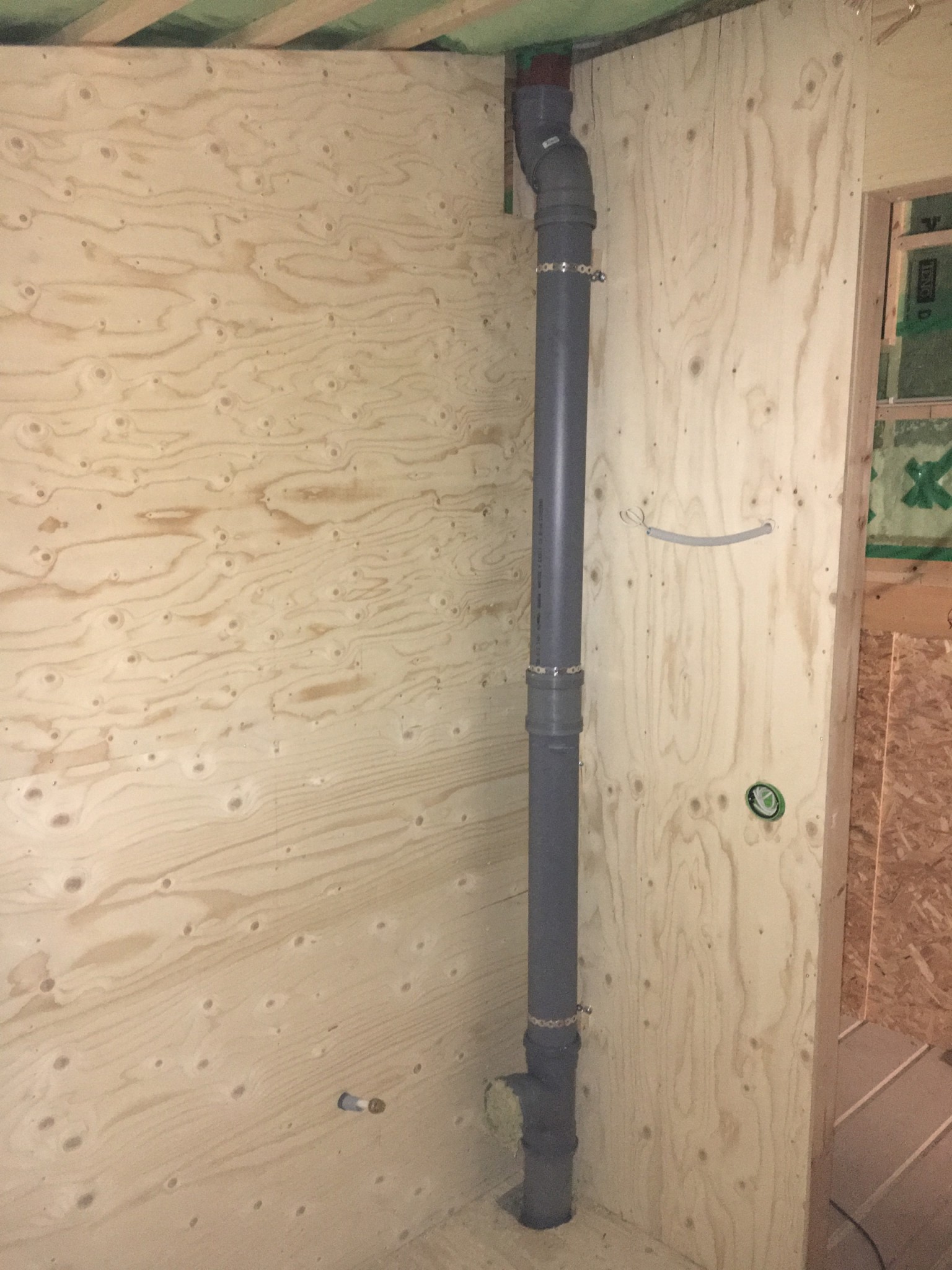

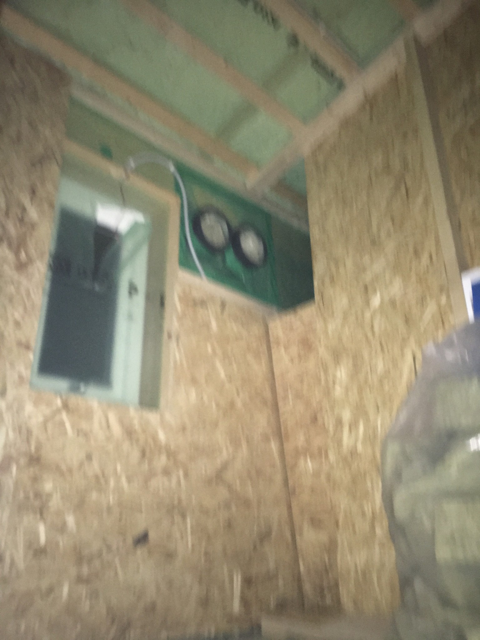

Rören mellan tv och tv bänk blev lite annorlunda blev platsbyggda tunnlar istället för dosa och rör, blev bättre så tog inte lika mycket plats har dock ingen bild på insidan av dessa :( men är en tunnel ner och en låda nere som är 45 djup.

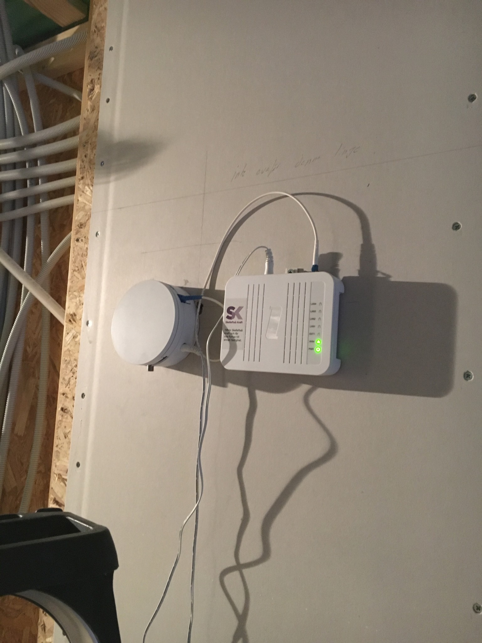

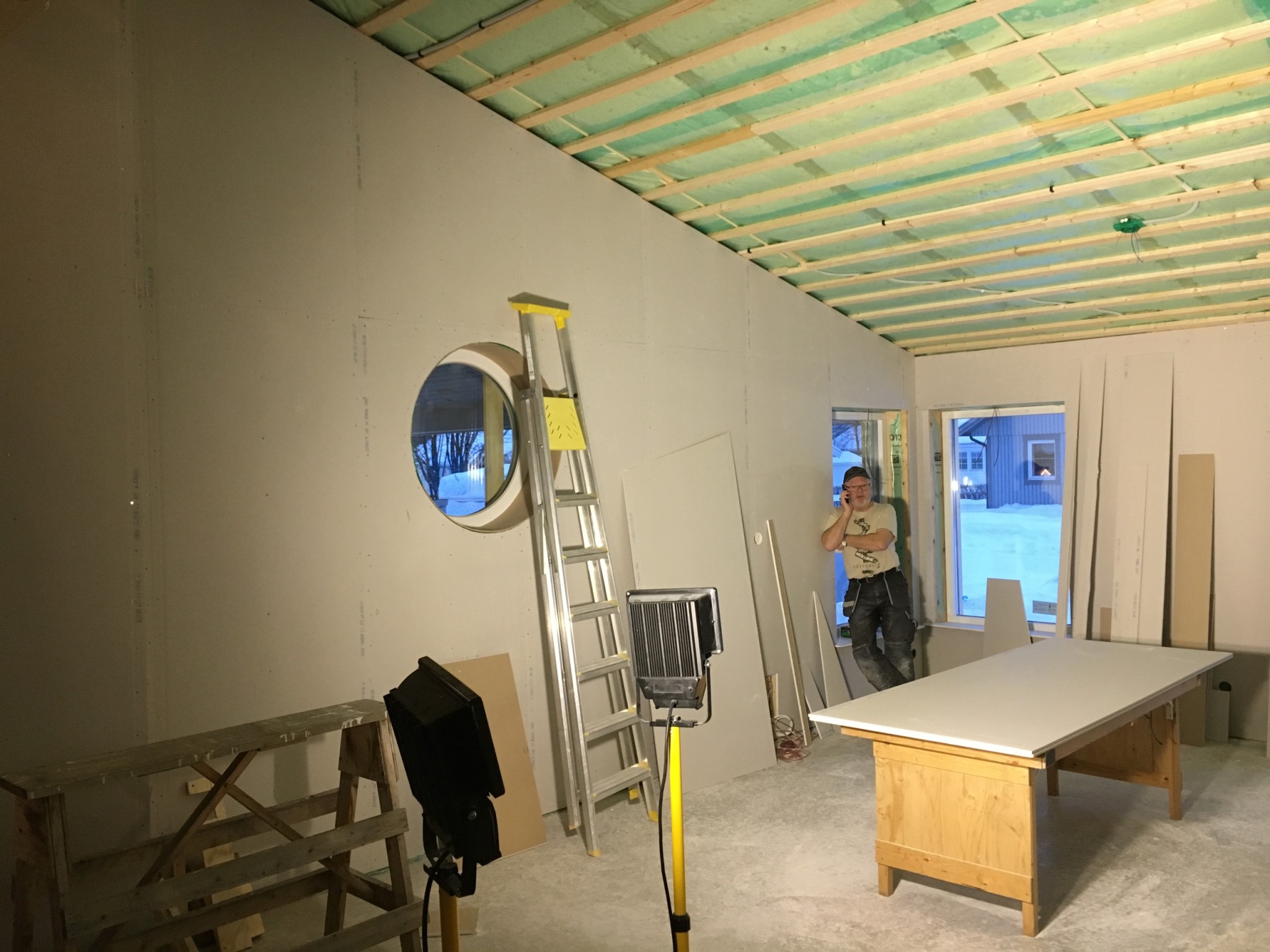

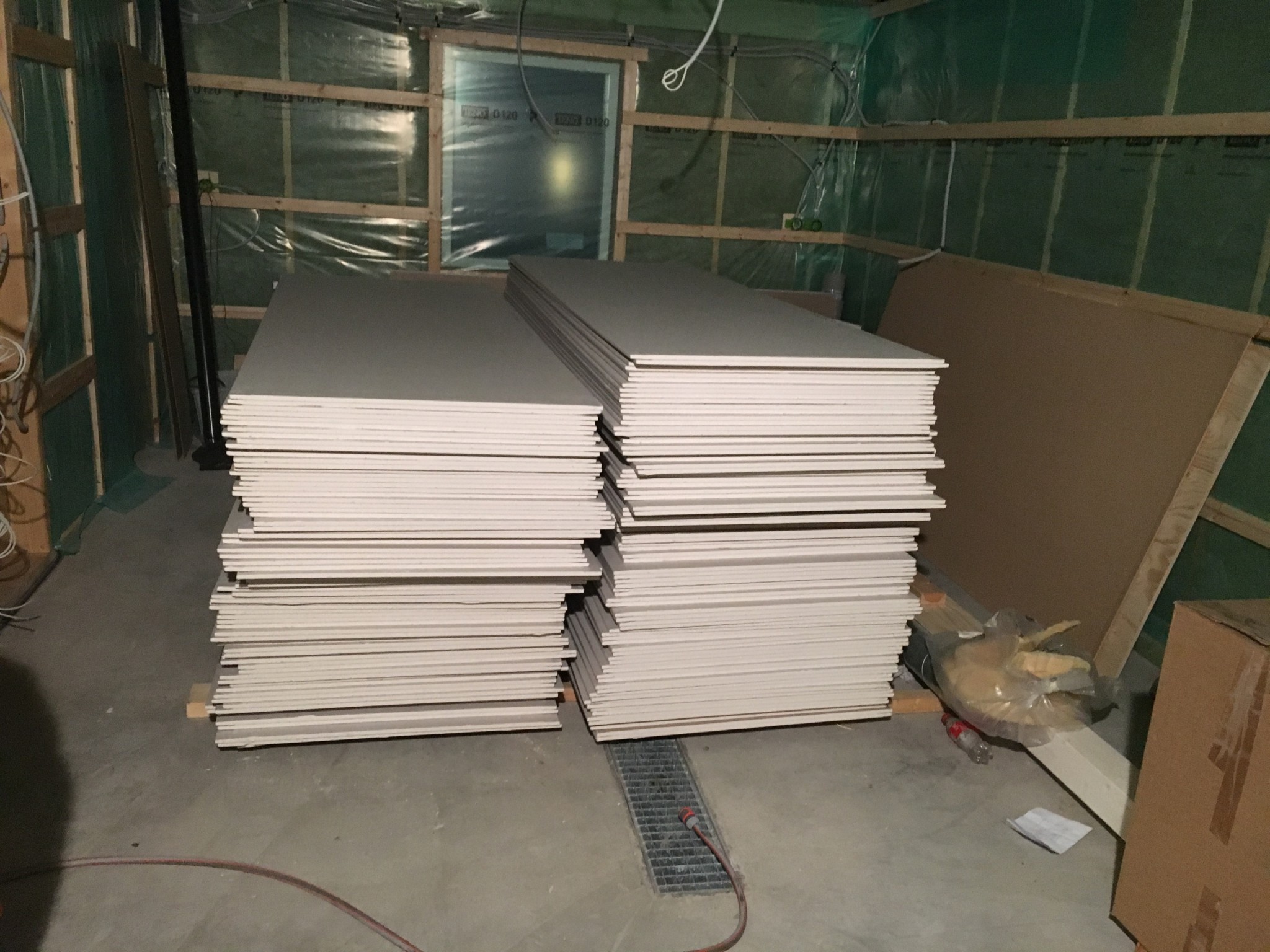

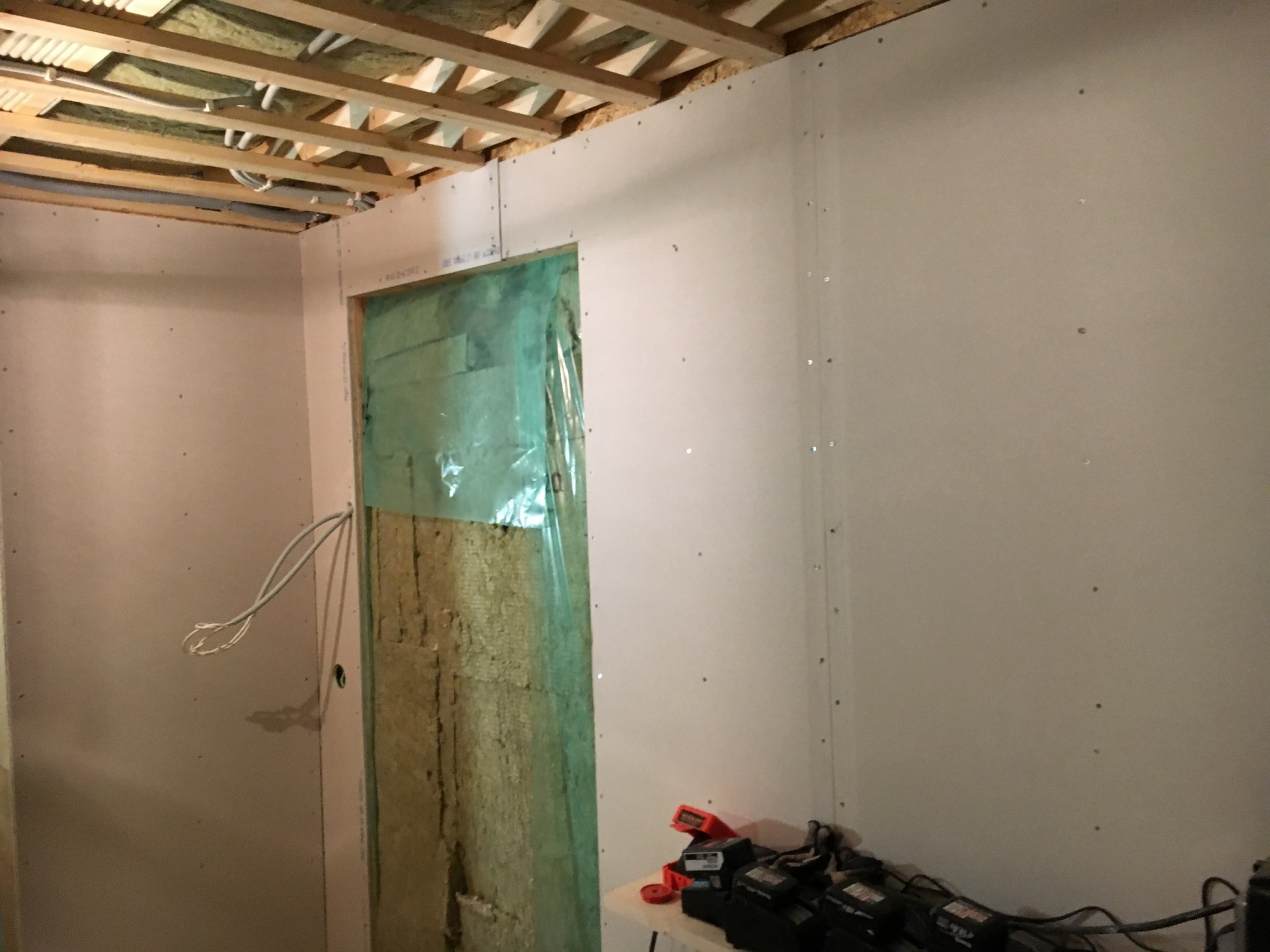

Är påbörjat gipsning av cirka 20 skivor då det var vad leverantör hade inne så idag kom dom resterande 158 skivorna som var beställt, dessa bar vi in ikväll då dom hotar med -20 grader imorgon.

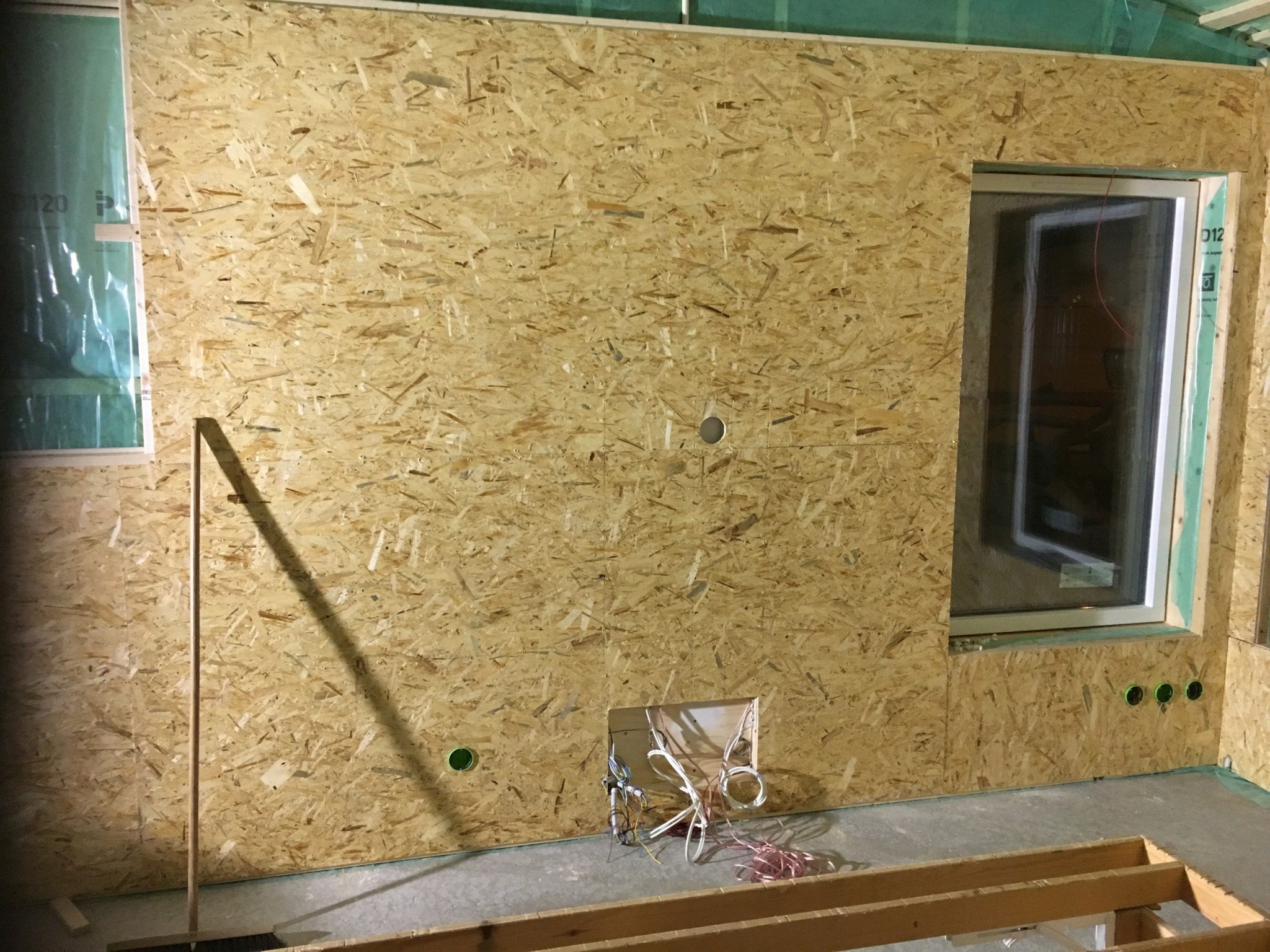

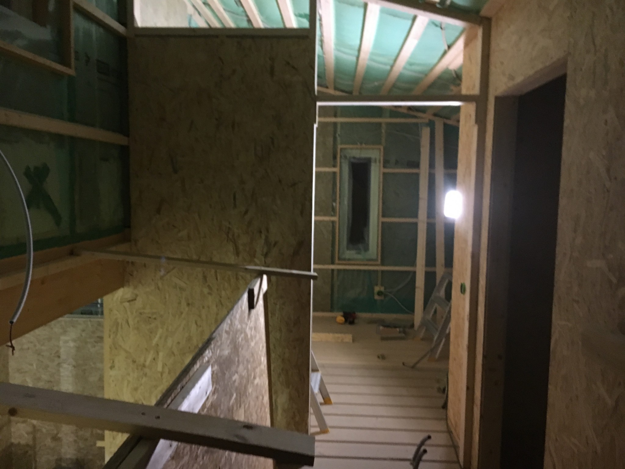

Vägg under konstruktion med OSB-skivor, genomföringar för rör och elinstallationer, samt ett fönster.
Rum under renovering med isoleringsskivor på väggar, synliga reglar i taket och en träkonstruktion på golvet.
Renoveringsarbete med isolering och reglar i ett pågående byggprojekt, med synliga kablar och byggmaterial.
Byggarbetsplats med isoleringsmaterial, rör och kablar, samt pågående installation i en vägg.
Delvis installerade VVS-rör och anslutningar i en väggenhet under byggnation.
Renoveringsprojekt med isolerskivor, trästomme och synliga rör, oavslutad inredning i ett rum under konstruktion.
Byggarbetsplats med OSB-skivor på väggar, tomma rörgenomföringar och byggmaterial på golv.
Plywoodvägg med vertikalt draget avloppsrör och synlig isolering där några gipsplattor saknas i ett pågående byggprojekt.
Interiör bild av en platsbyggd tunnel för kablar med isolerade väggar i byggprocess.
Renoveringsprojekt med gipsskivor uppsatta på vägg, isolering synlig i dörröppning, ej färdigställt.
Person isolerar en vägg med mineralull mellan träreglar under en byggnadsrenovering.
Otydlig bild av ett halvfärdigt byggprojekt med isolermaterial och osynliga platsbyggda tunnlar för kablar.
Stapel av gipsskivor i ett oavslutat rum med isolering och installationsrör synliga.

Bra timing med vädret!
Det kan man säga, är dock inte 20 utan 14 minus men inte kul att bära i detta väder :P

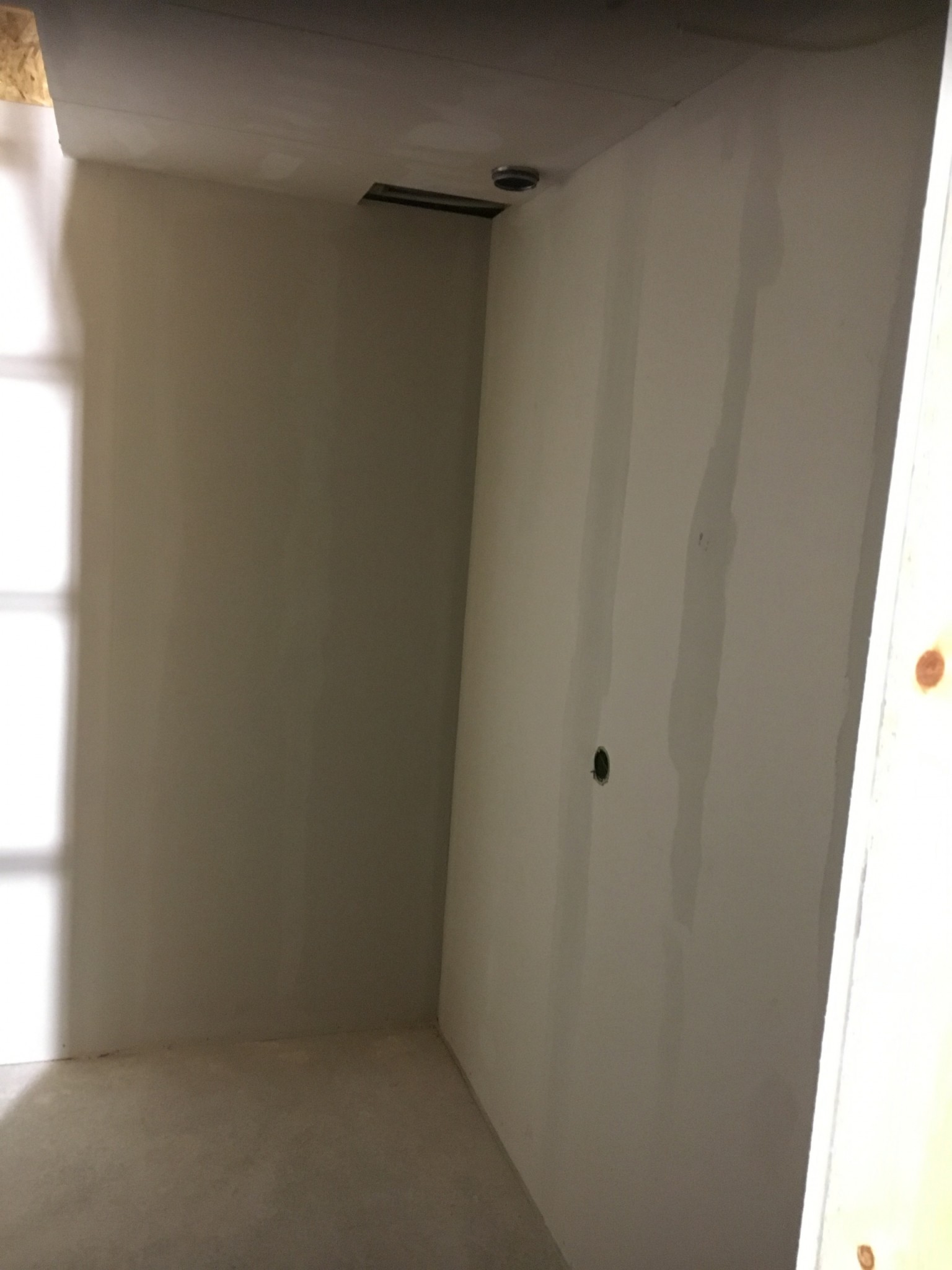

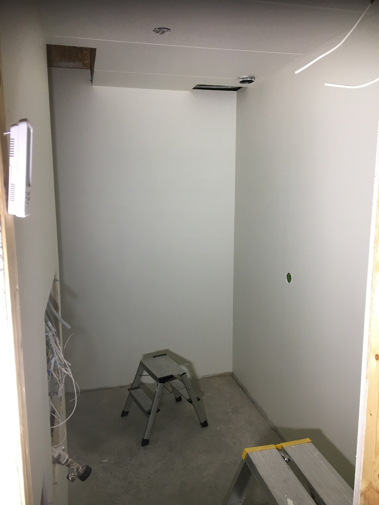

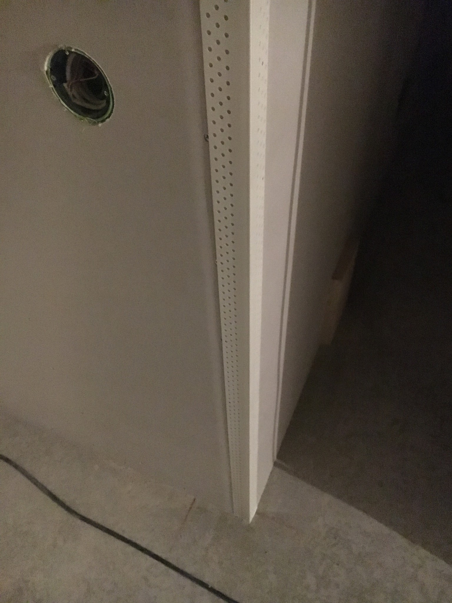

Gipsning av väggar är pågående, kommer vara ledig mellandagarna och då har vi förhoppningsvis gipsat klart alla väggar.

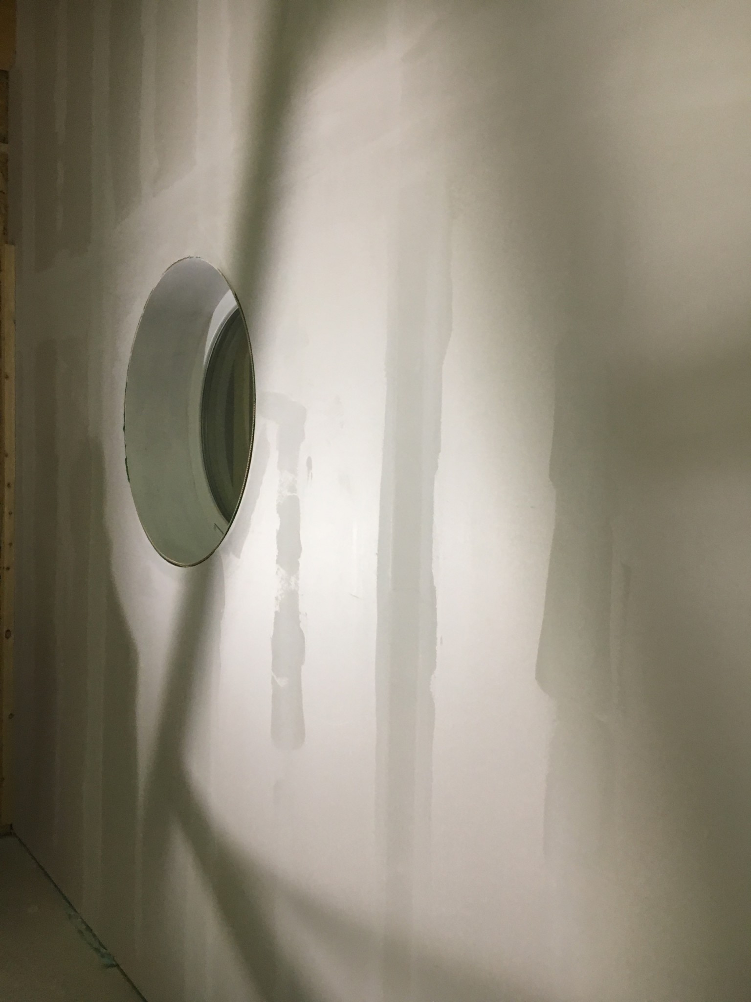

En målare har spacklat väggarna i förrådet under trappen så vi kunde måla innan ventilation skulle kunna monteras så man slipper brottas med ventilationsrör.
Spacklade och halvfärdiga gipsväggar i ett förråd med synliga spår efter målning.
Gipsvägg som delvis är monterad i ett träförråd under en trappa med synliga vattenrör.
Nygipsade väggar i ett förråd under en trappa med synliga skruvar och oslipad spackel.
Hörn av ett rum under renovering med osynliga gipsväggar och utstickande elektriska ledningar.
Renoverat förråd under trapp med nyspacklade och gipsade väggar, tomma utrymmen för ventilation, och en stege.

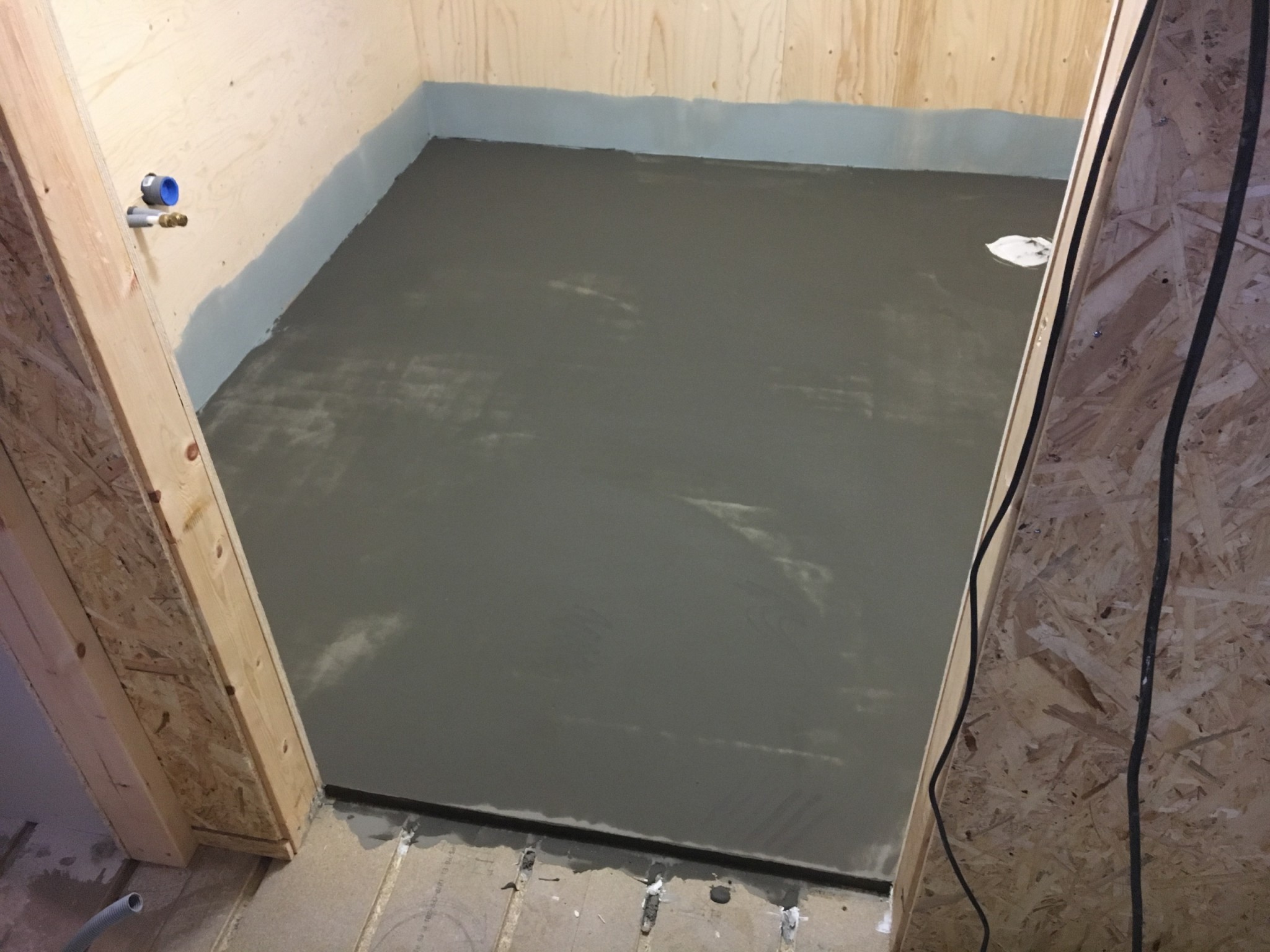

Spackling, väggar och flyt i badrum.
Våtrums spärrar med allt runt i kring.
The power of light has arrived!

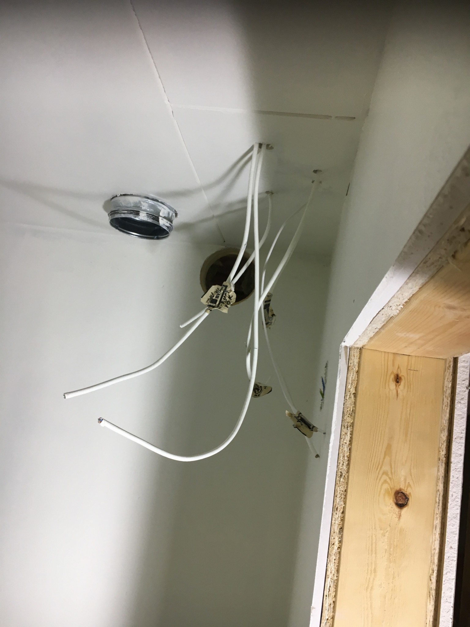

Elen är inte klar men klart man ska ha finer, gäller att prioritera rätt här i livet ;)

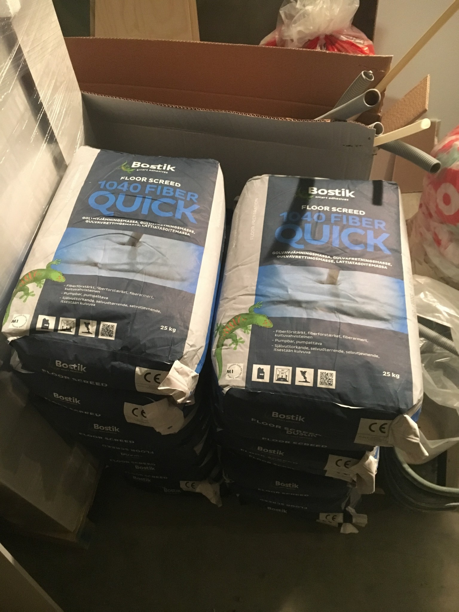

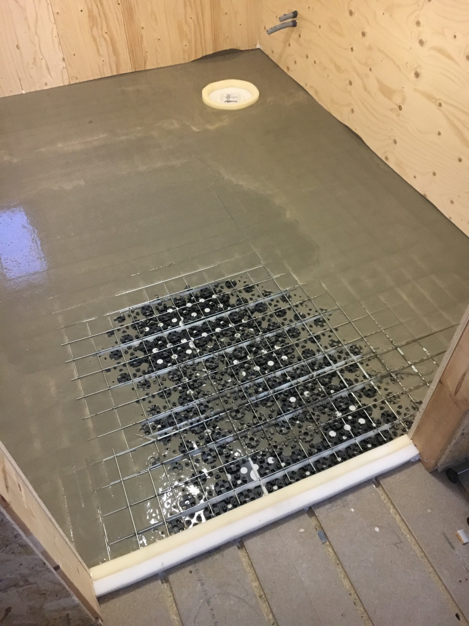

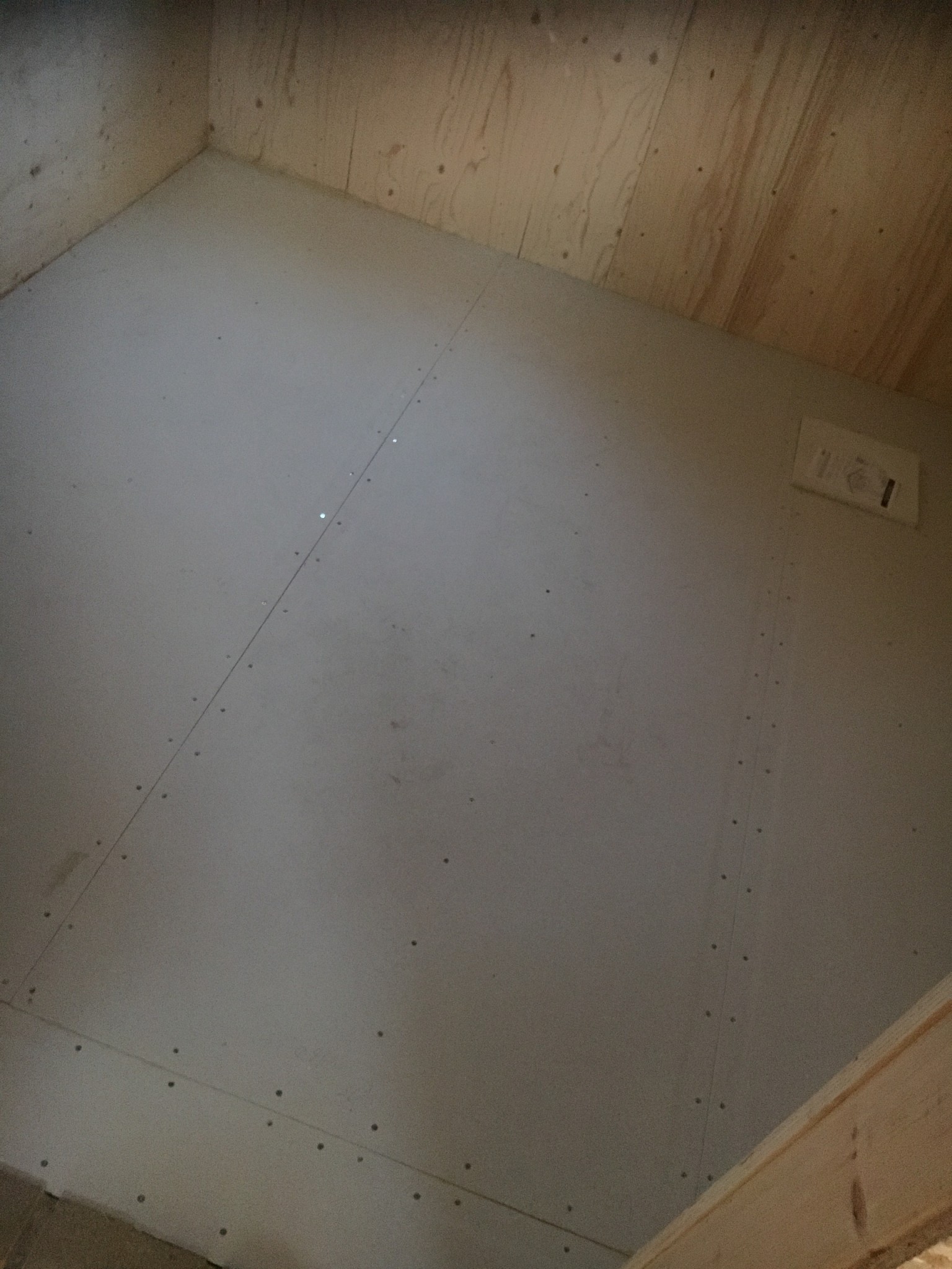

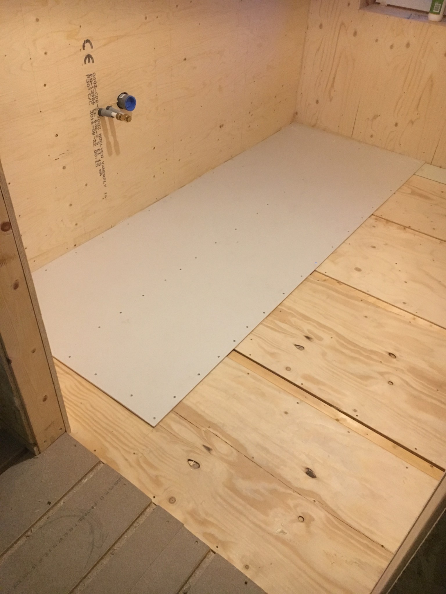

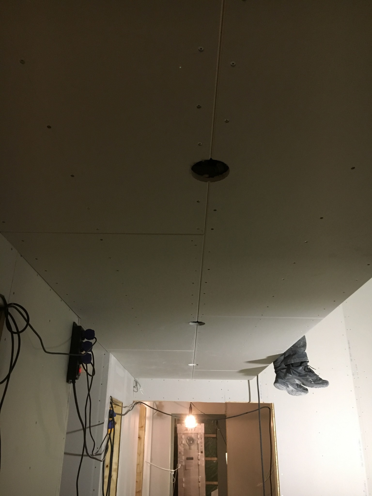

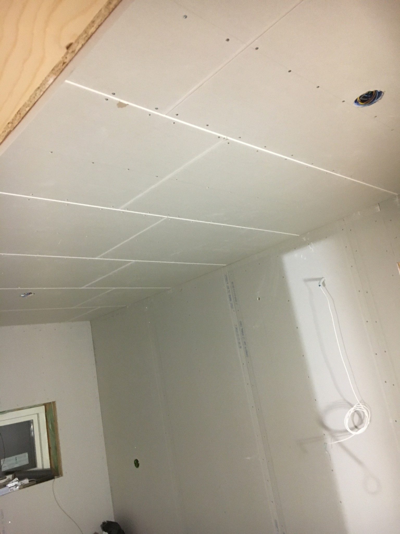

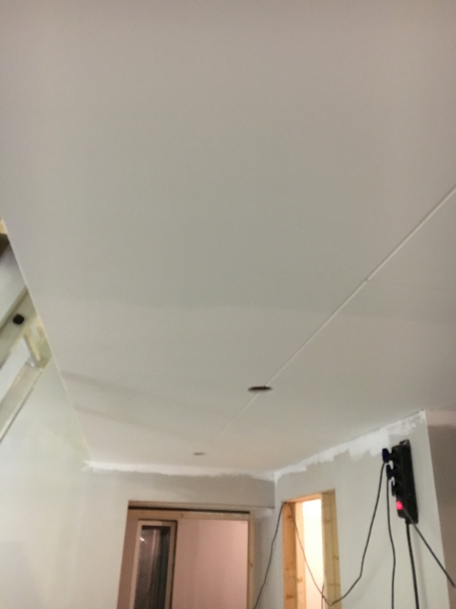

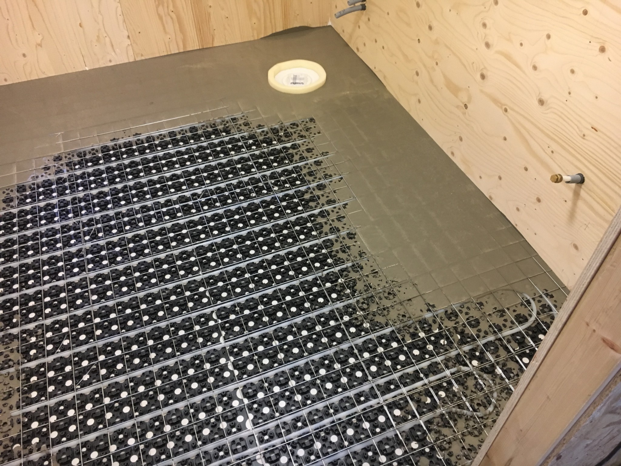

Och mer gips och ena badrummet flytspacklat.
Två dagar att skruva takgips tar på axlarna även med skruvautomat

Delvis flytspacklat badrumsgolv med värmeslingor bredvid trävägg och gips.
Ett badrum under renovering med nytt flytspacklat golv och installation av golvbrunn.
Takkonstruktion under arbete med oskruvat gipstak och synligt taklistar, samt elinstallationer.
Omonterat tak med gipsplattor och markerade skruvhål, synlig elkablage och genomföring för taklampa.
Renoveringsarbete med gipstak under konstruktion och person som arbetar.
Renoverat badrum med nygjutet flytspacklat golv, oskyddade vattenrör och OSB-skivor på väggarna.
Säckar av Bostik snabbgjutningsmassa på golvet med byggmaterial i bakgrunden.

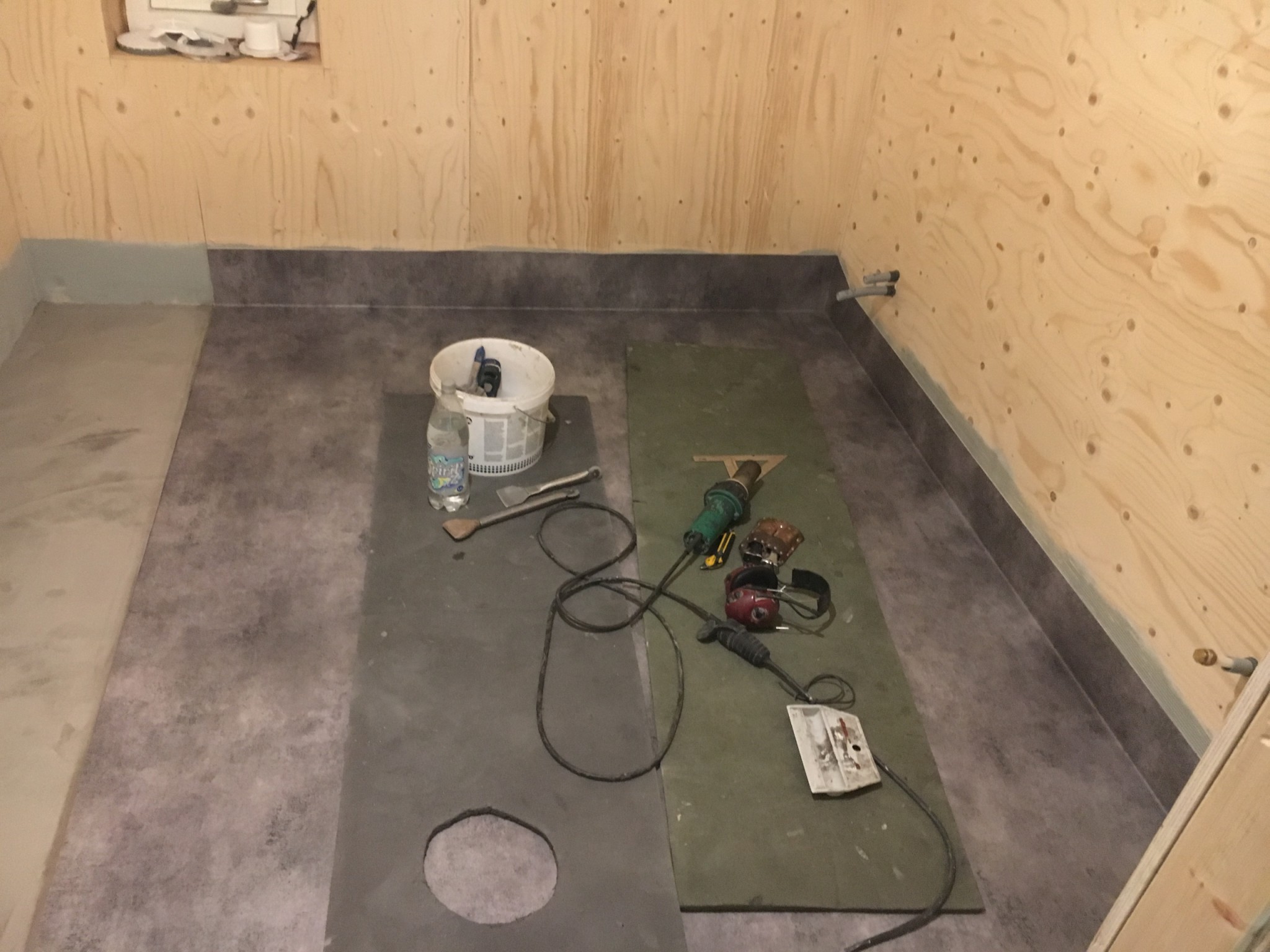

Lite gjort innan vi tog en liten paus på 2 veckor.

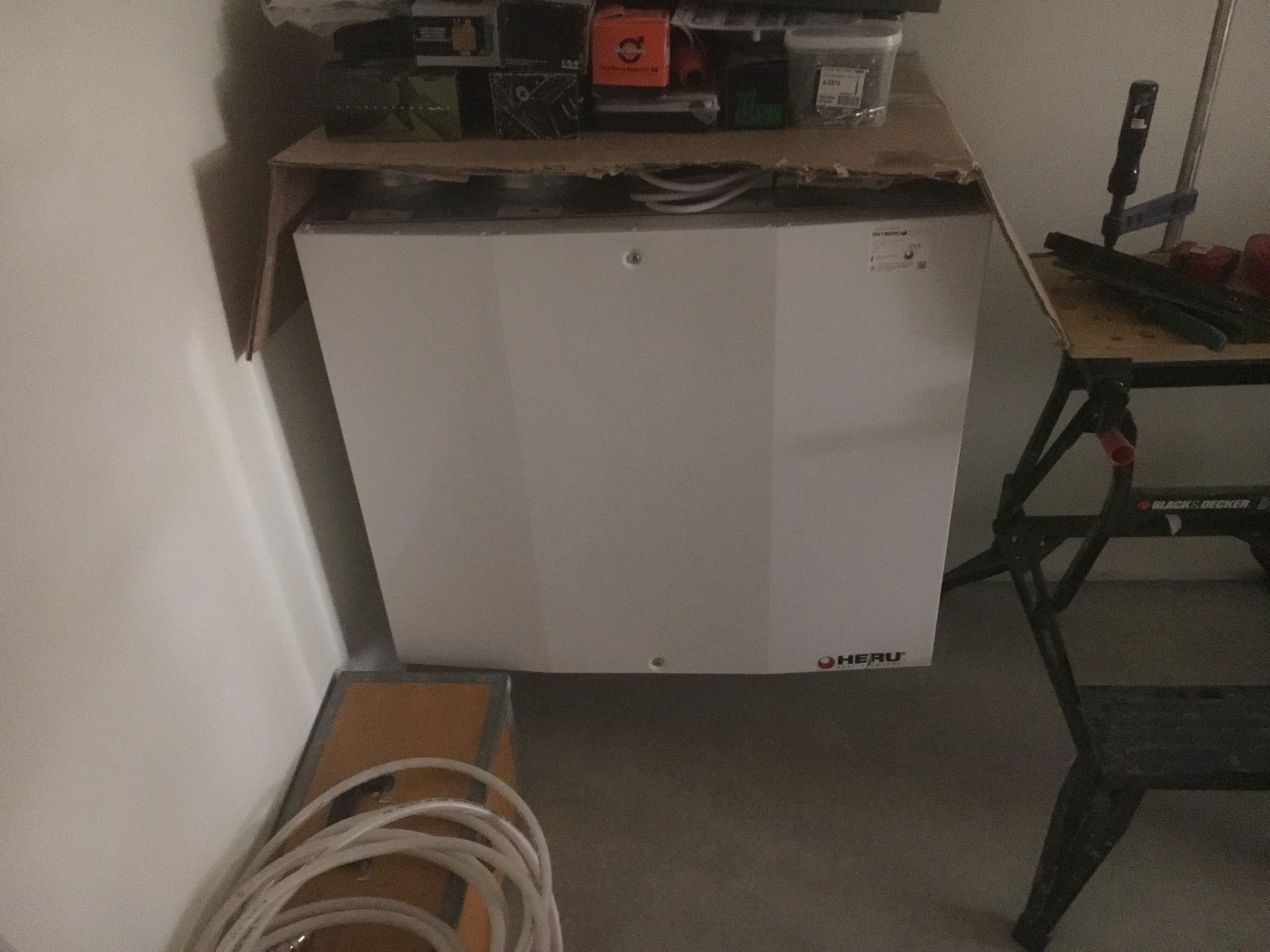

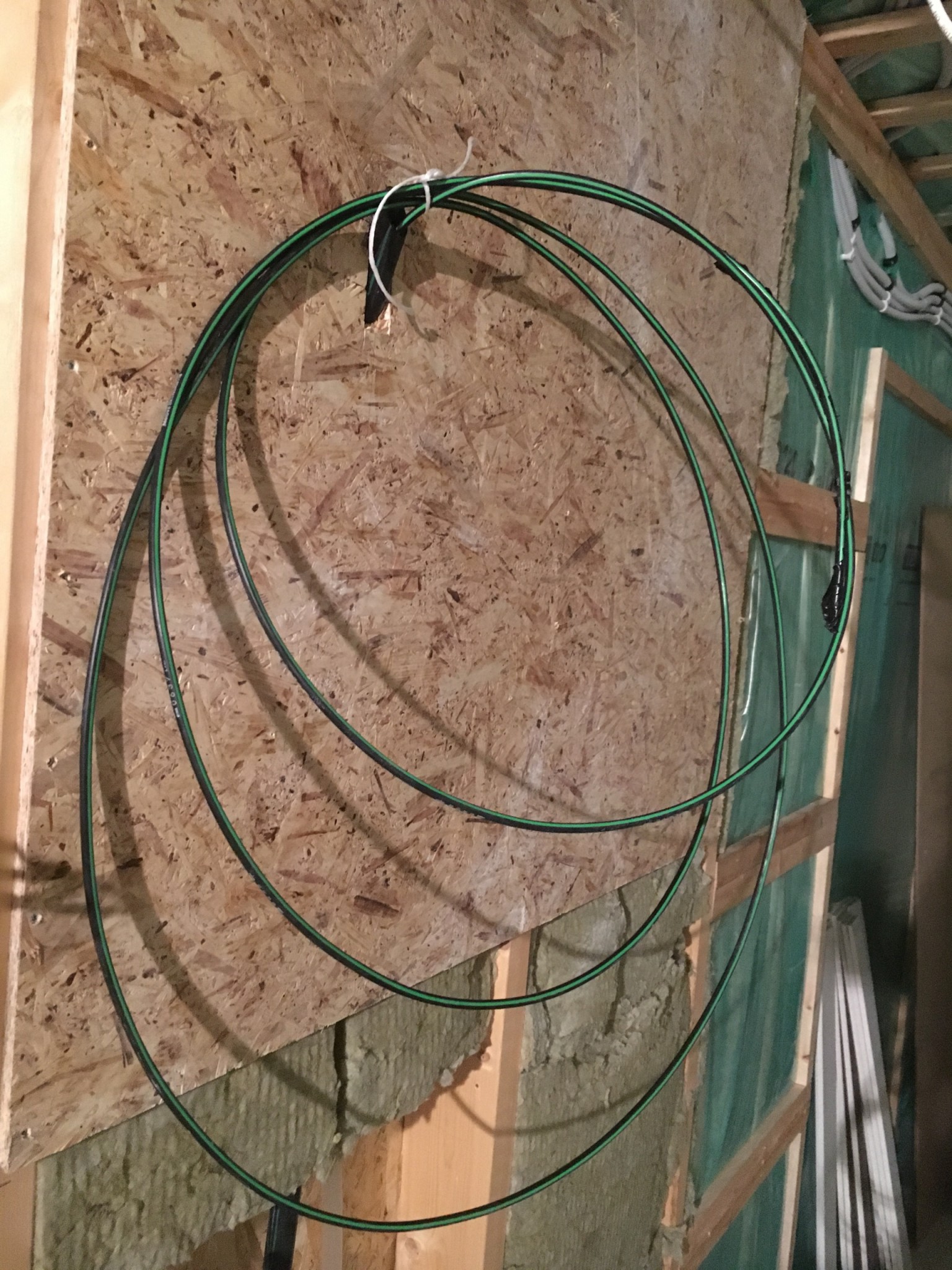

Matta limmad, spårat böjar för golvvärme, monterat FTX agget på väggen och satt fast förstärkningar för hörnen.
Renoveringsarbete med verktyg och material på golvet, inklusive hink och borr, i ett halvfärdigt rum.
Ventilationsaggregat monterat på vägg i byggarbetsmiljö med verktyg och material.
Golvyta med limmad matta och spår för golvvärmeslingor samt ett FTX aggregat och förstärkningar för hörn synliga.
Nyinstallerat FTX-aggregat på vägg intill en golvtillyxning, väggförstärkningar syns.

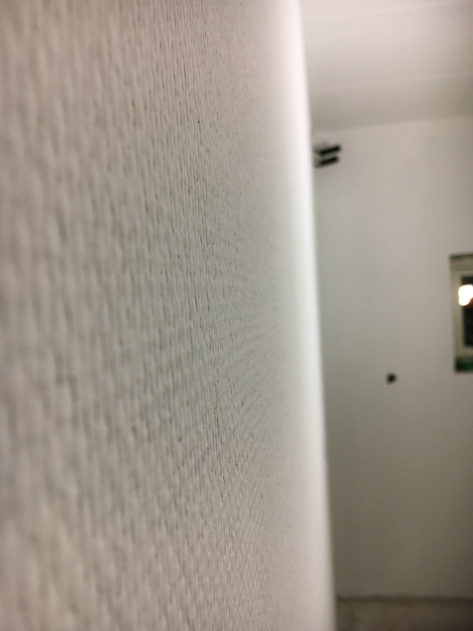

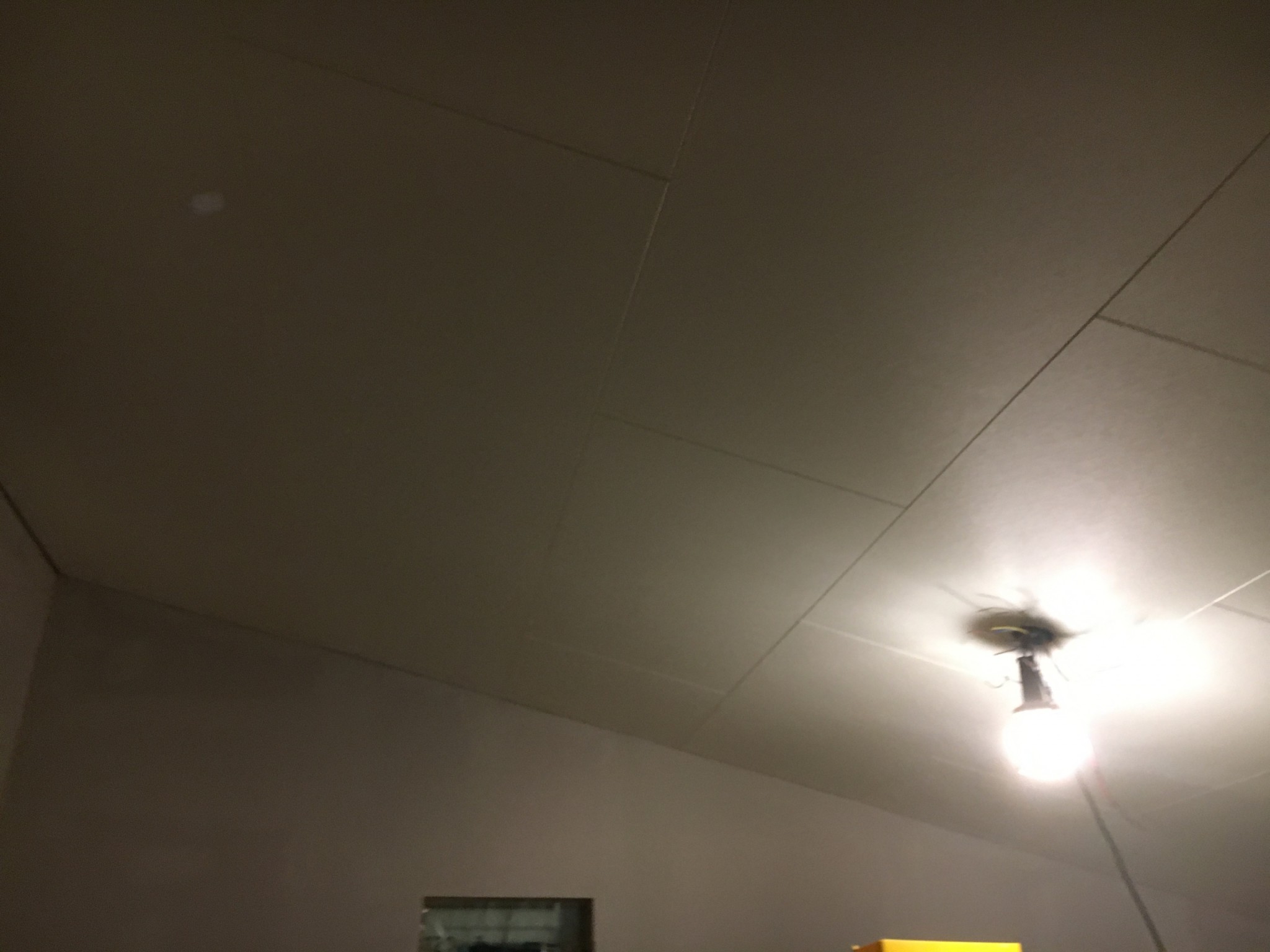

Samt att vi haft en målare som spacklat tak och väger samt målat gipstaket. Satt nät på väggen i tvättstugan
Nyligen spacklat och målat tak med synliga förstärkningar i hörnen och FTX-aggregat på väggen.
Renoverat rum med limmad matta, FTX-aggregat på väggen och nätmontering synlig.

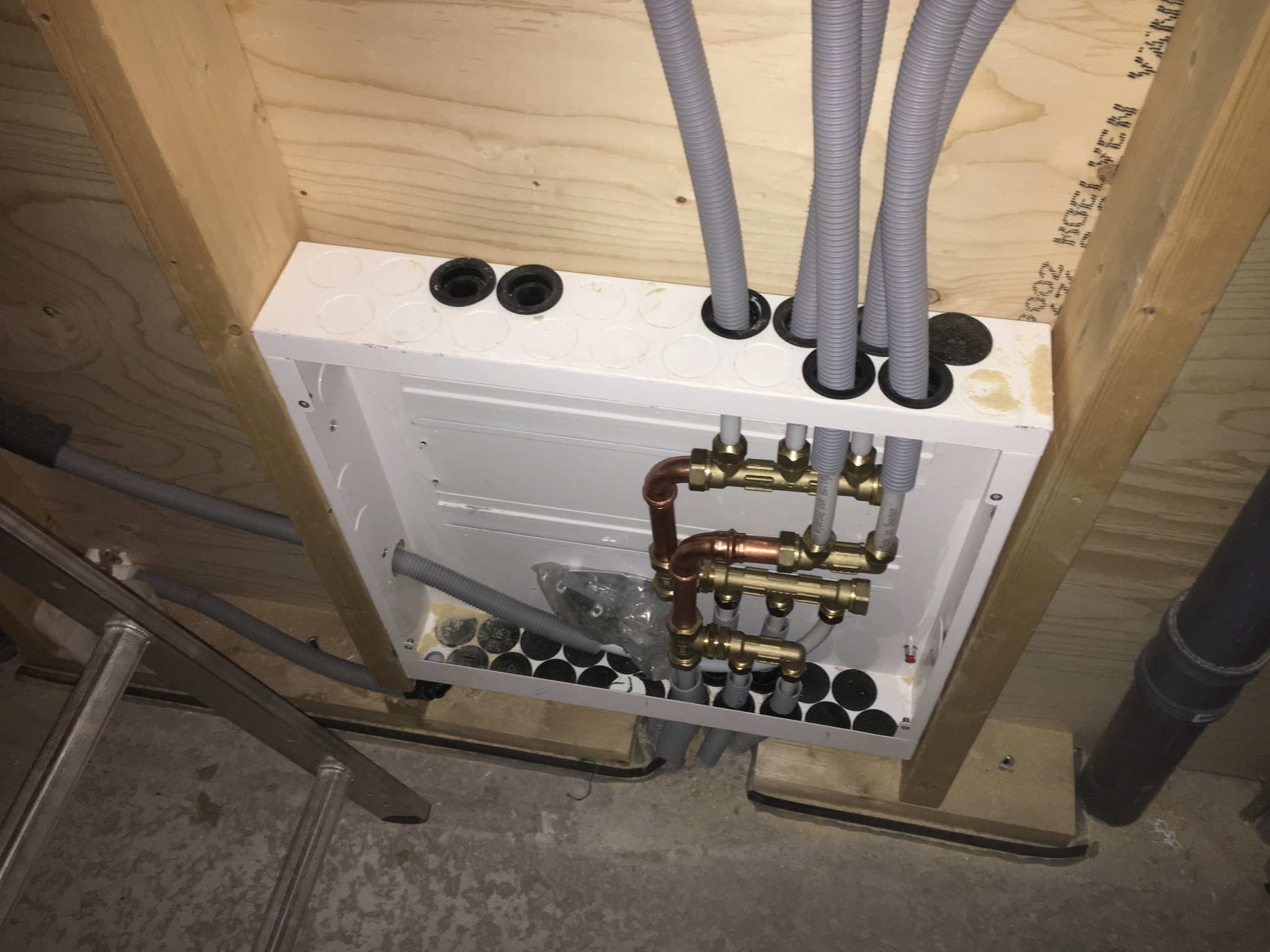

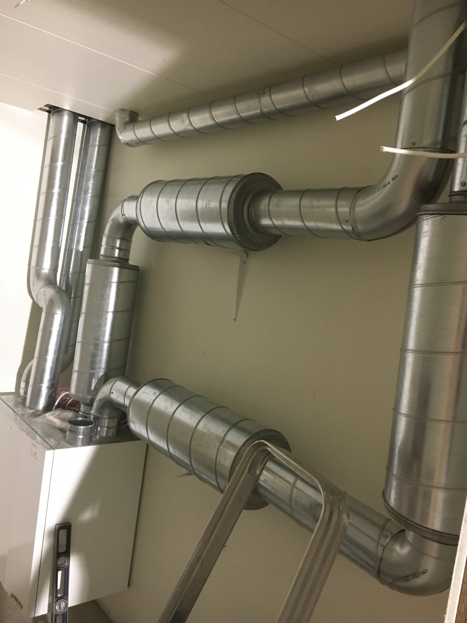

Efter vi kom tillbaka så har det hänt lite också, färdigställande av vent det är satt armaflex på rören som går ut efter detta men jag har legat i förkylning i fyra dagar så jag har inte kunnat dokumentera något, inkoppling av magnetkontakt till larm i fönster och montering av innertak(huntonit)
Ventilationssystem med rör och böjar monterade i ett hörn av ett rum.
