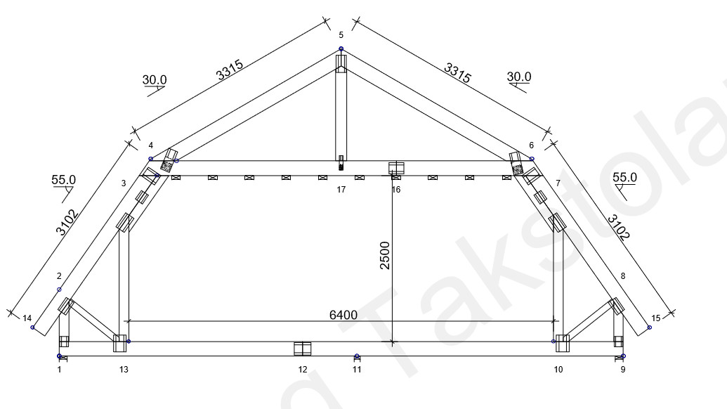

Hur menar du med att isolera mot yttertaket? Mot råsponten?
Jag kommer att ha luftspalt 15cm upp ovanför vindens isolering, luftspalten är gjort av masonit skruvad på ribbor.
Tanken var att ha isoleringen mot masoniten under detta...
Jag hittade inte de senaste ritningarna men principen på takstolens uppbyggnad är som bilden visar.
Upp till 10cm över hanbjälkens ovankant ligger isolering, i mitten ligger ett ca 1,5-2m brett golv.
