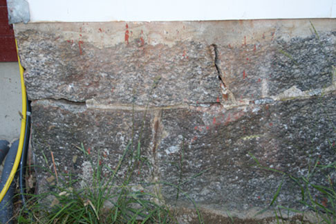

Vår torpargrund från 1915 har lossnat en del i fogarna.
Vad kan man fylla igen med?
Å andra sidan ventilerar väl krypgrunden bättre med lite extra hål. Det finns bara 2 ventilationshål på hela grunden (c.a 7*7 meter)
Jag skulle nog föreslå ett rent kalkbruk för att täta fogarna. Om man nu bryr sig om att göra det, vill säga.
K
Hydraulisk kalkfog.
