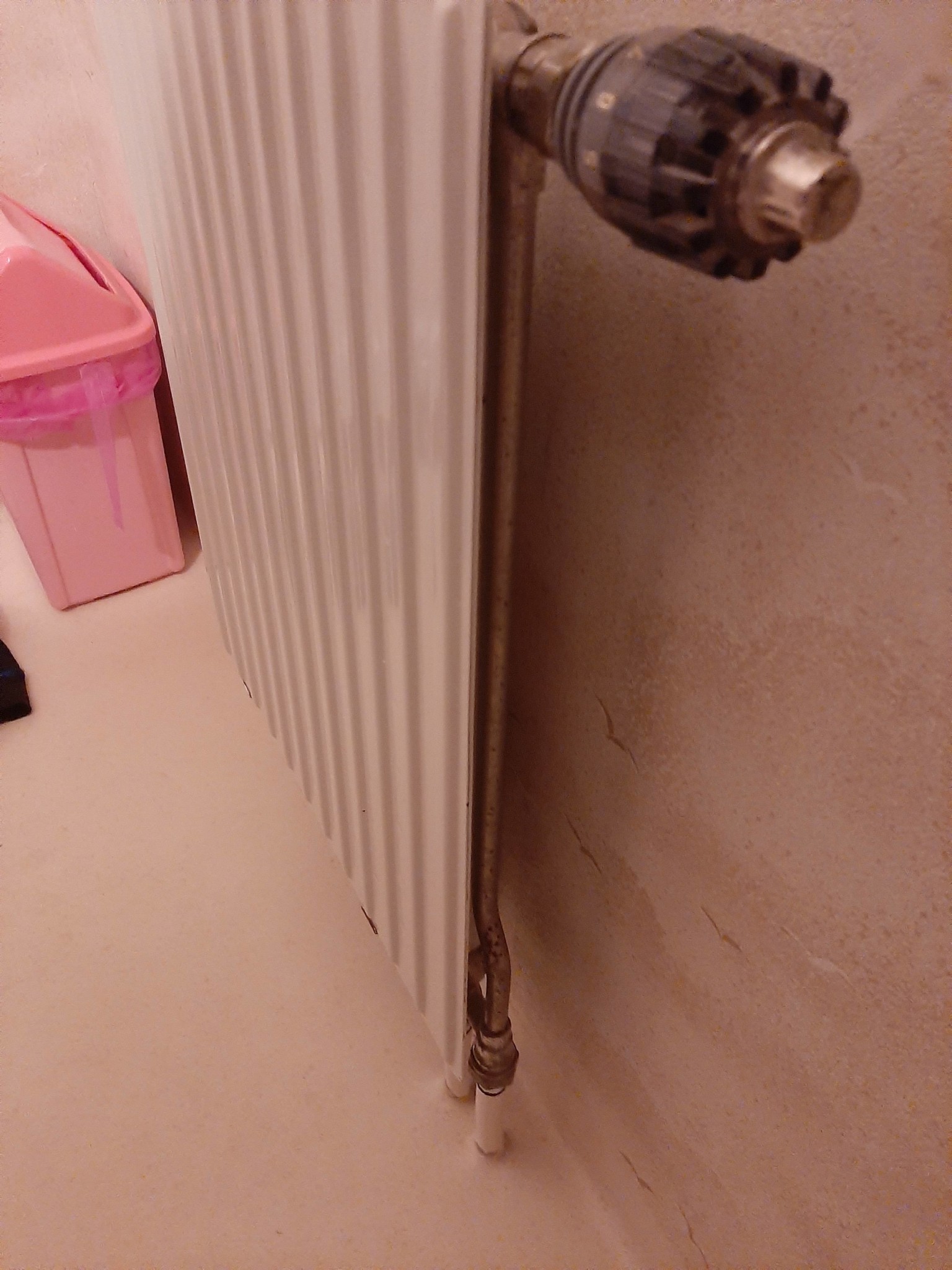

Hejsan!
Behöver plocka bort ett element inför badrumsrennovering (se bild). Elementet sitter på ett vattenburet system kopplat till en IVT 490 Frånluftspump. Ngn som kan förklara hur jag stänger av allt innan jag börjar, så vore jag tacksam (bor i Stockholm så det finns inga hantverkar som vill komma och hjälpa till med bara ett element).
  • Vit radiator med termostatventil på en vattenburen installation, väntar på demontering inför renovering.
Bara att stoppa värmepumpen, ev circ pump mm...sedan om du har några ventiler på radiatorrören ut från vp, stäng dem med. Sedan beror det lite på var denna radiator du vill lossa sitter, är det övervåning kommer inte mycket vatten sticka, men skaffa plugg, ta närbild och åk till ex. Dahls och köp att plugga rören med. När detta är klart, återställ i bakvänd ordning...lufta lite och sedan voila!
ps: har du enrörssystem kan du behöva vidarekoppla där radiatorn sitter...
