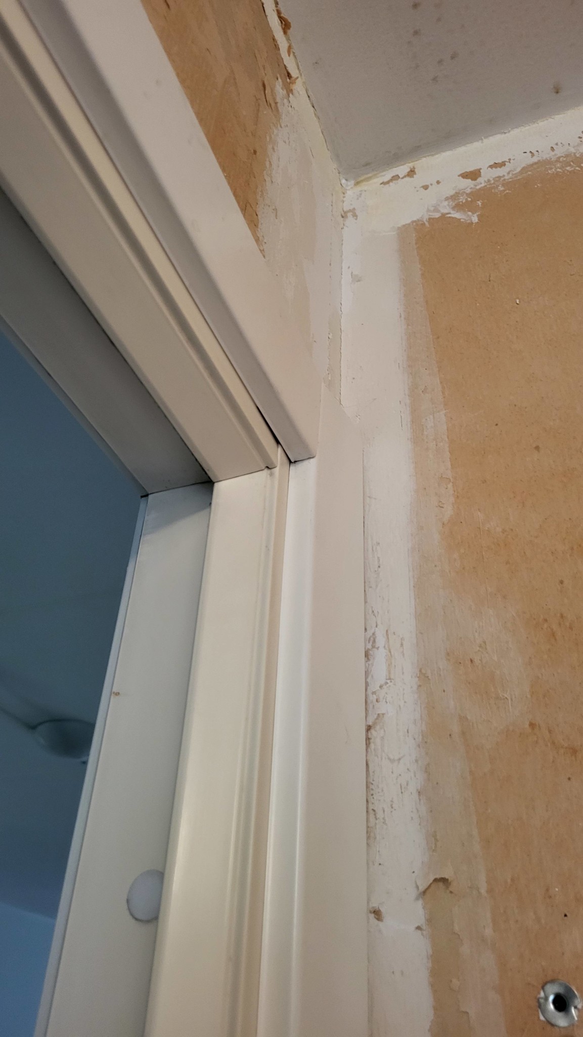

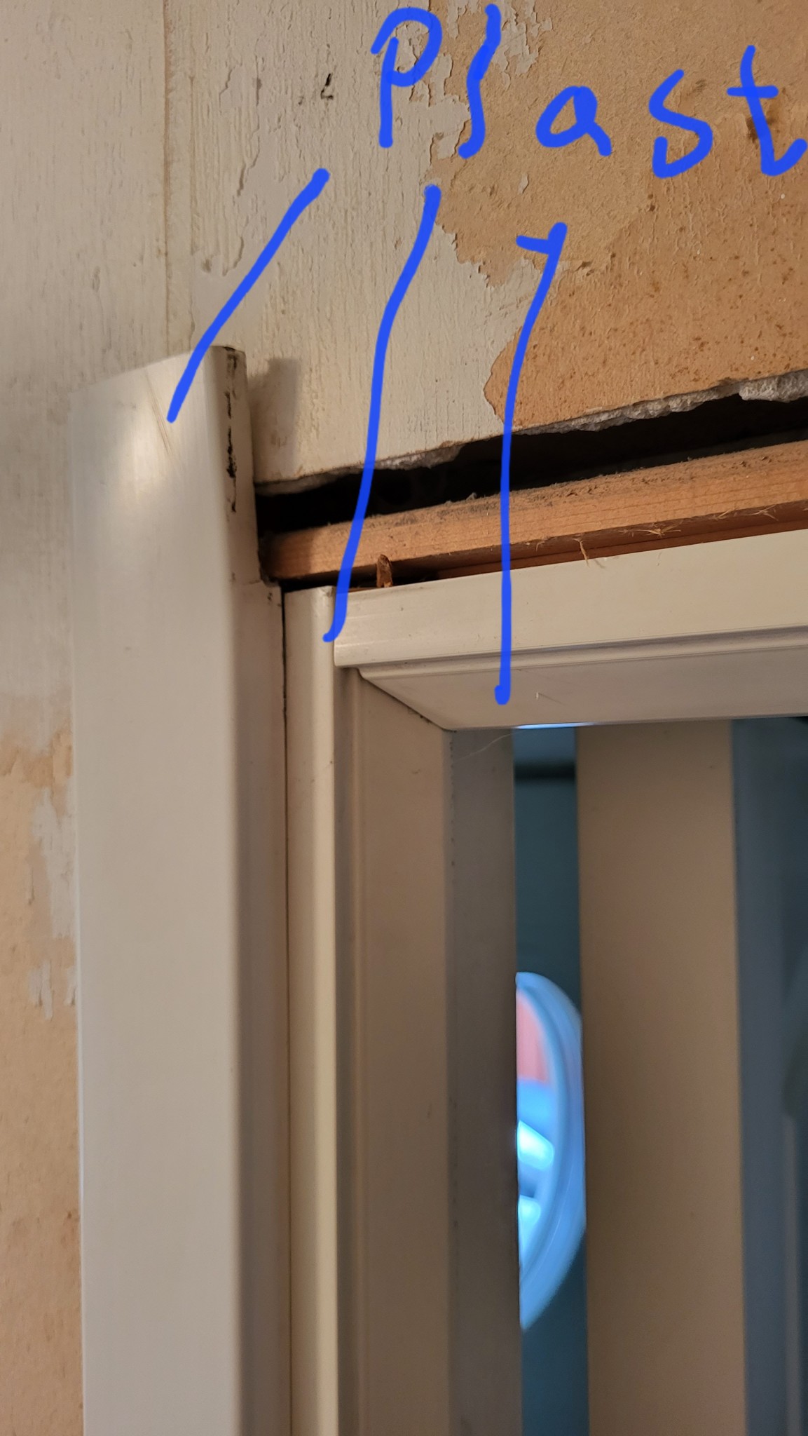

Tvättstuga 70-tal. Både karm och list är av plast. Visst bör jag kunna ta av listen här? Det känns inte alls självklart när jag drar i den. Men de hänger väl inte ihop på något sätt?

ska bara dras rätt ut , kan ev gå i sönder

Okej, kanske den är limmad eller fastklämd på något sätt. Listen är en sak, är något rädd att karmen ska skadas, vill inte byta den.
Listen sitter bara med en liten kant, den brukar bli skit men karmen klarar sig. Men vill du verkligen ha kvar karmen? Den byter man gärna ut med tanke på utseendet.

Lite mer jobb att byta karmen, dörren är fin så den stör mig inte direkt.

Jag har haft andra plastlister i huset som jag bara dragit loss. Men efter att ha slitit mycket och försökt skära loss den med kniv så börjar jag undra om den inte sitter ihop med karmen? Kan det vara så?
Jag får inte loss den med våld. Får isåfall skära loss den helt med kniv. Men börjar luta emot att den nu får vara kvar.
