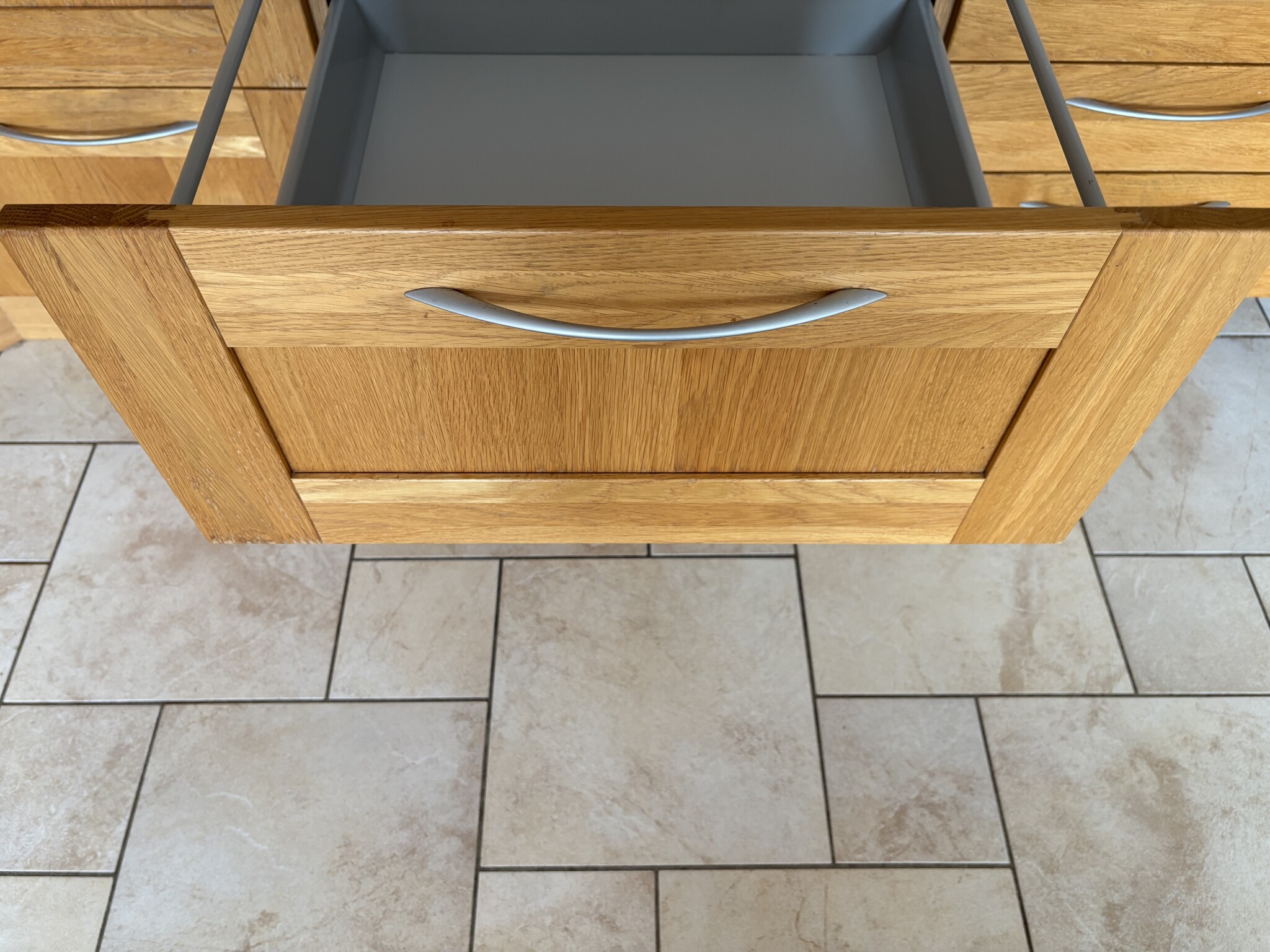

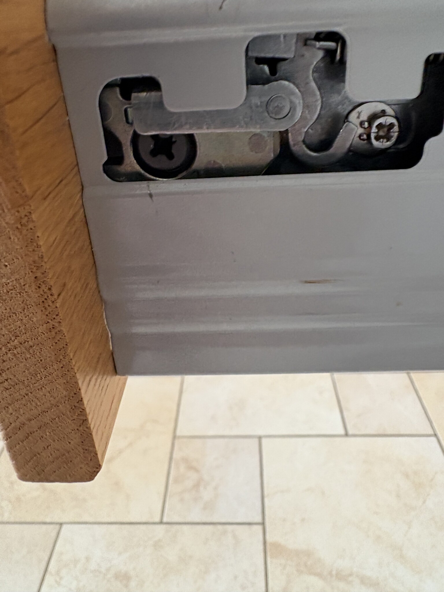

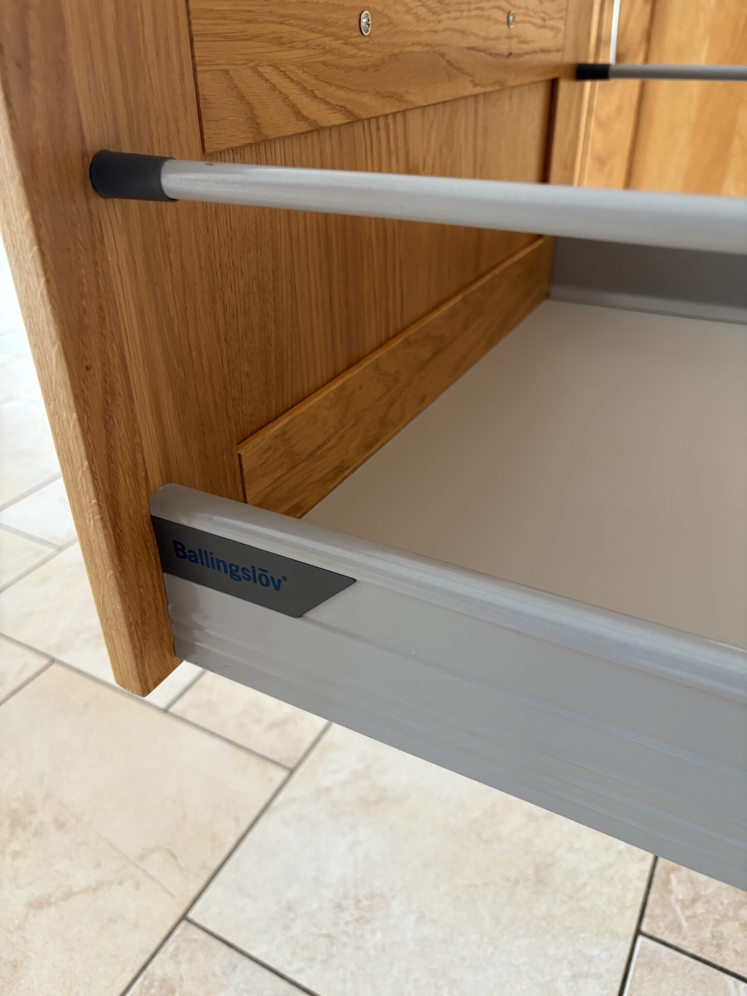

Hej, nån som kan förklara hur lådfronten kan tas bort från övriga insatsen. Ballingslöv från 2005.
Dax att slipa och lacka om

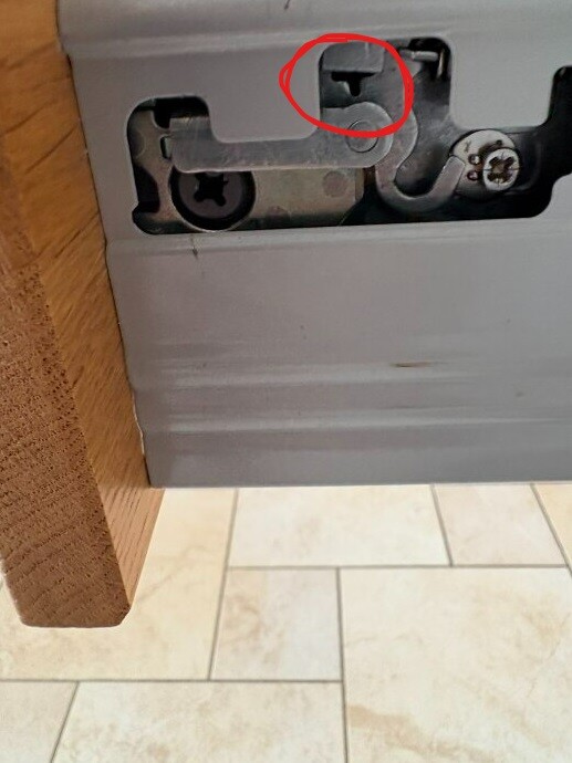

Inre av en mekanism med skruv och stjärnformad skåra markerad med röd cirkel, visas för stjärnmejselanvändning.
Har du provat sätta en stjärnmejsel där och vrida?
Tack, gick galant.

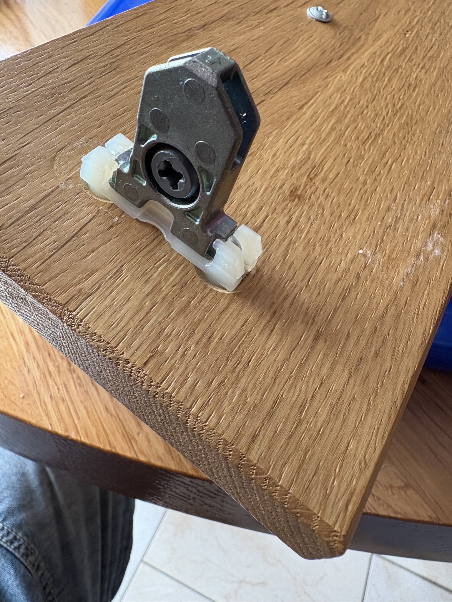

Vet du om det går få väck beslaget på fronten?
  • Metallbeslag monterat på en träskivas kant, frågaställning om det kan tas bort.

Tyvärr inte.
Risken är väl att plasten är rätt spröd såhär 20 år senare!
Men plasten sitter säkert med någon sorts expander som hålls fast av metalldelen.
Per_G
Vik metalldelen åt sidan och trycket i expanderna försvinner.
Precis som Per beskriver rucka eller flytta metalldelen i sidled alternativt lätta på låsklackarna så lossar plastdelen. Dessa är mycket åldersbeständiga ( kanske för starkt solsken normalt inte angriper 🤓 ).

Vilket beslag?
Den vita plastbiten med plupparna sitter väl ihop med metallen?
F Fredrik_Smedsgard skrev:
Den vita plasten sitter i ett 10mm hål.
Sedan sitter det skruvar som gör att plasten expanderar.
Tror inte det är någon fara att skruva bort skruven och sedan försöka rucka lite försiktigt i plasten.
Nej, det sitter inga skruvar i beslaget. Det sitter expanderpinnar i plastplupparna som dras upp när metallfästet viks upp 90 grader. Fungerar på lika sätt som stagen som sitter i de stora lådfronterna. Vik ner och expandern frigörs.
Aha, då är det en annan modell än den jag är van vid.
