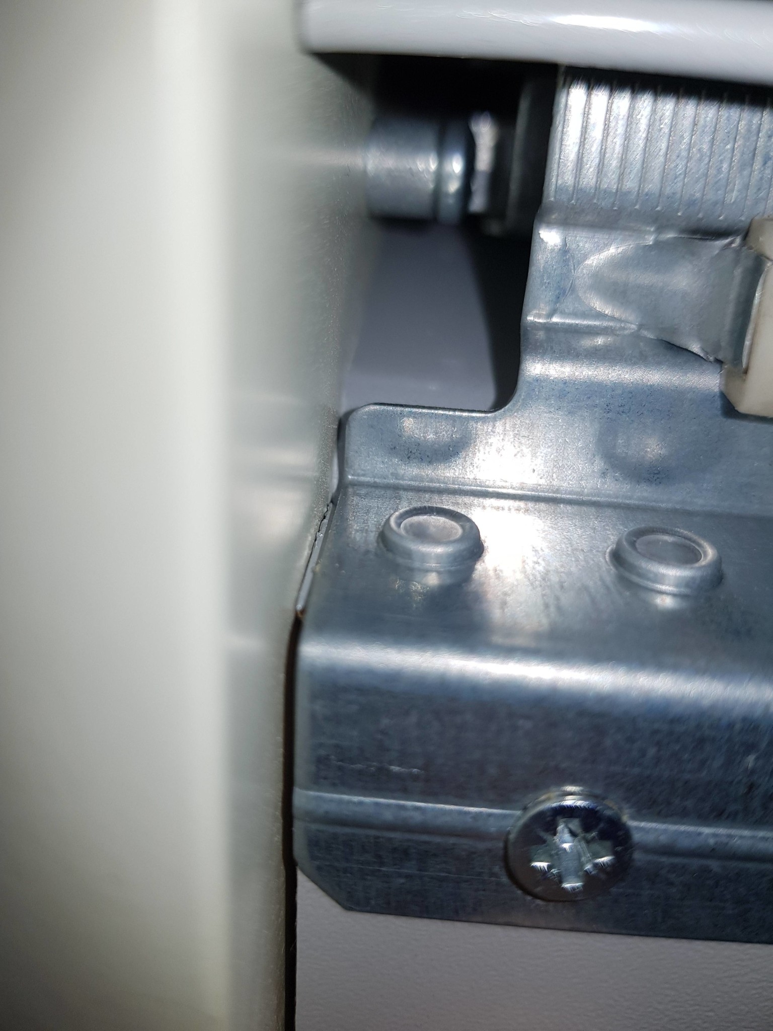

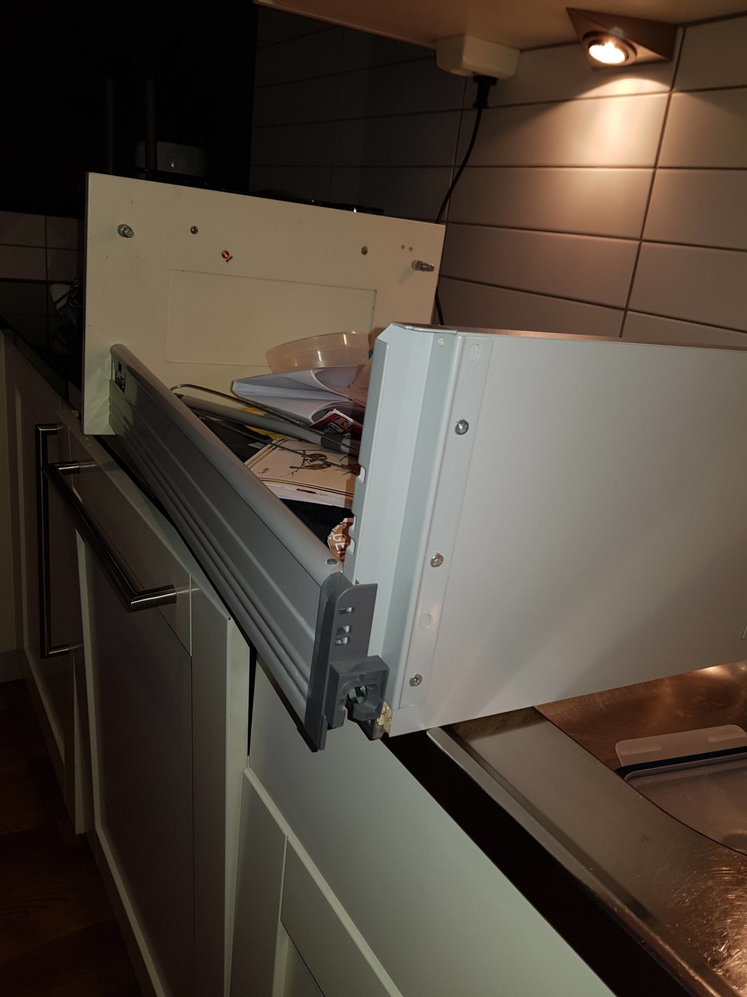

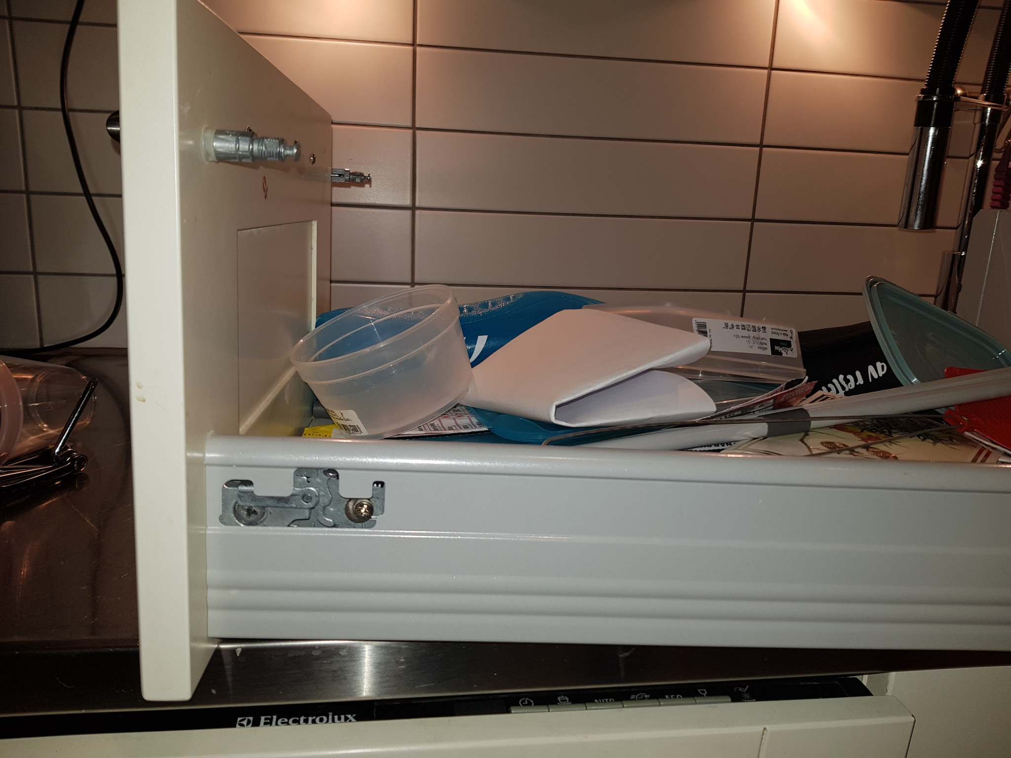

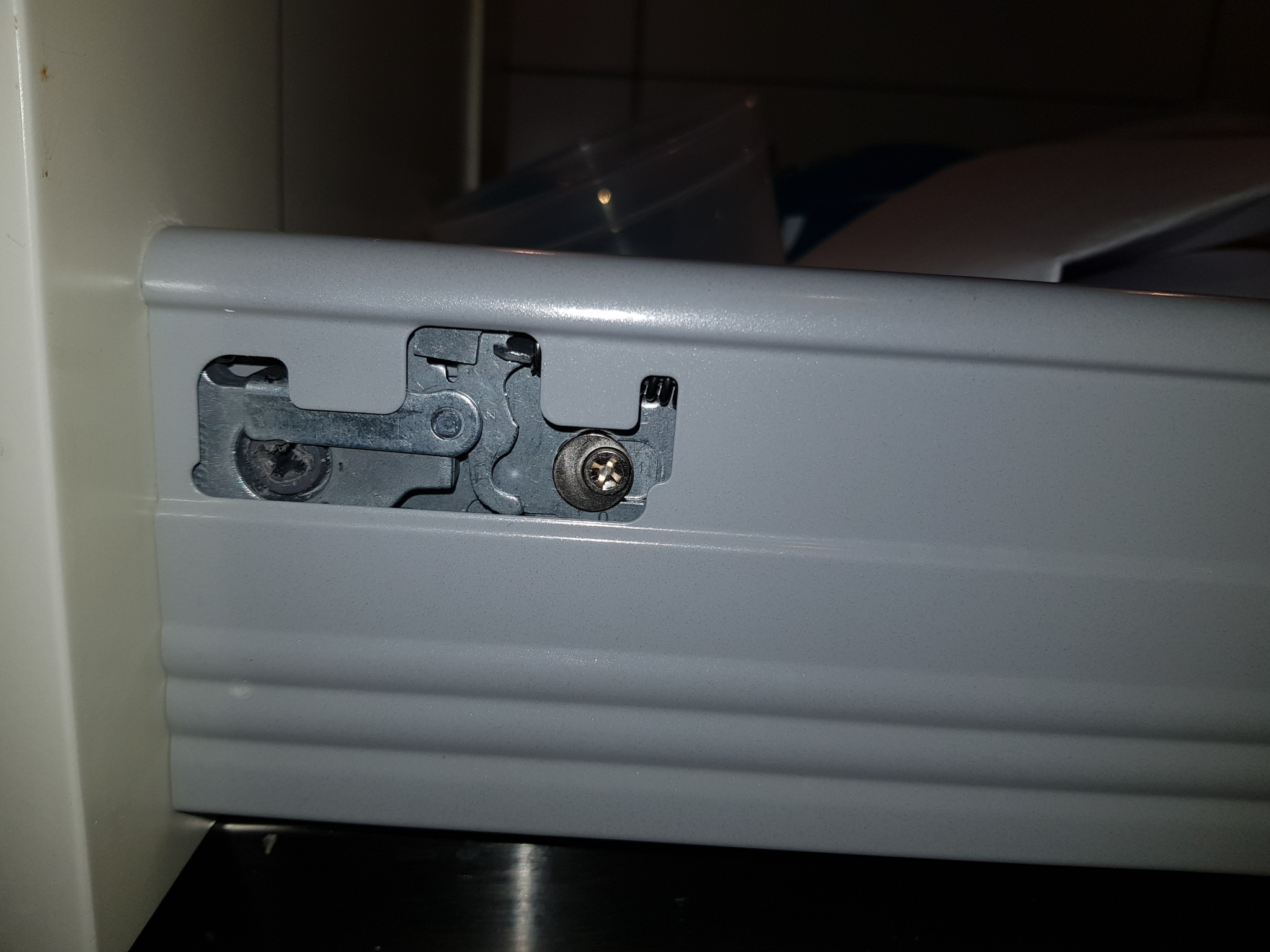

Hej! Ska måla om köksluckor och lådfronter till mitt kök troligen Strömsdal men jag får inte loss fronten.. Har provat den stora skruven men inget händer och den lilla verkar vara för justering av höjd. Någon som vet hur de fästs och lossas?

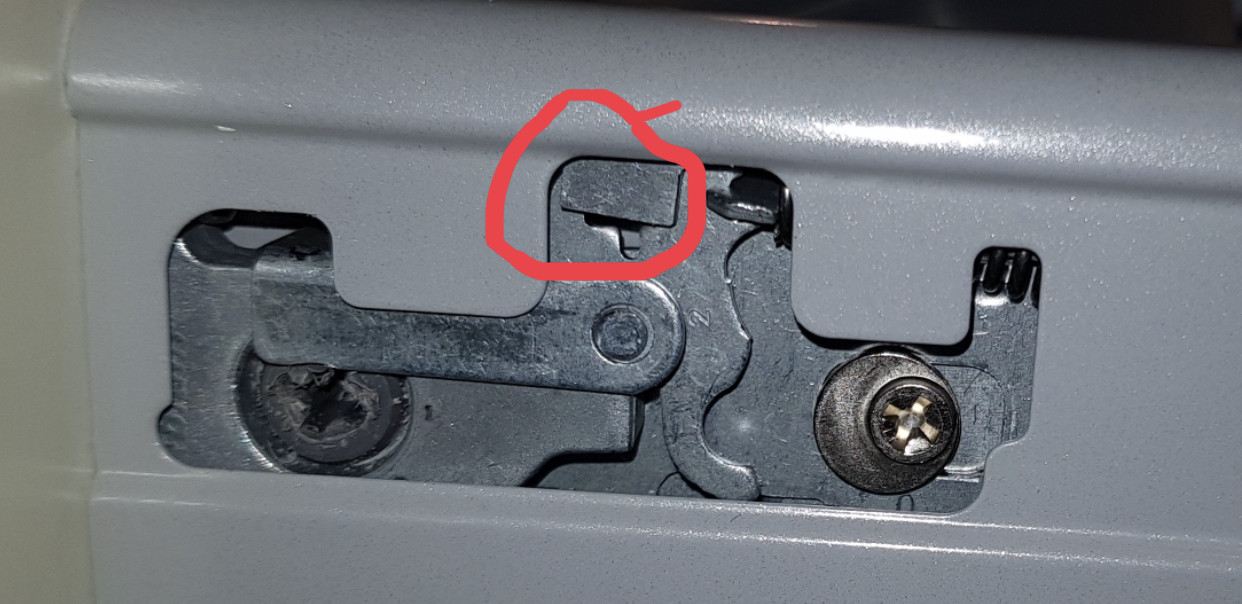

Använd mejseln i röda ringen.

Du är ett geni! Tack! Det hade tagit evigheter att hitta utan hjälp!
3 min från att jag ställde frågan (y)
richardtenggren
Ingen orsak, det ser lika ut på Ikea maximera(metod) :)
J
Faktiskt smart och smidigt när man väl vet hur
