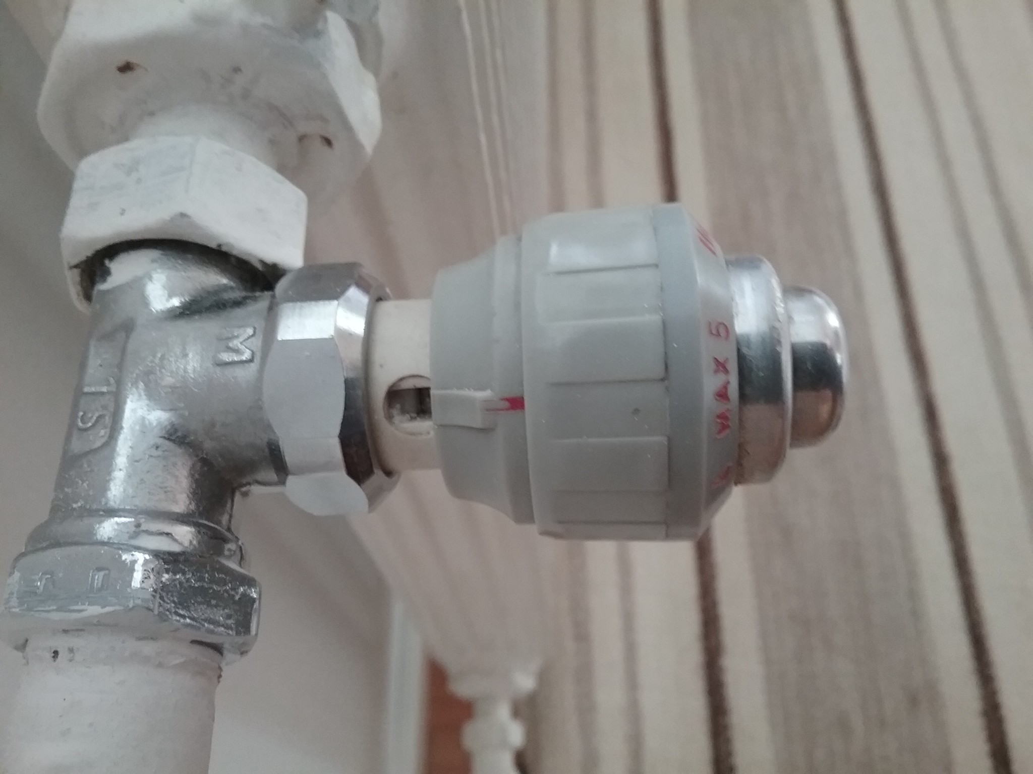

Behöver se över alla Honeywell termostater inför vintern.
Hur lossar jag själva ventilhuset?

Den blanka muttern håller termostaten , lossa på den så får du termostaten i handen och kolla piggen om den går lätt , tryck några gånger på den , en klassiker att dom kärvar fast i stängt läge på sommaren , sitter den kvar knacka på den måttligt hårt med ett mejselskaft så kommer den ut
Själva ventilhuset behöver du inte ta loss

Tack, var orolig att det skulle bli vattenkaskad om jag lossade den blanka muttern.

Jag har exakt sådana honeywell vred hemma. Jag har 1 som inte verkar röra sig tillräckligt. Den stänger inte termostaten helt, så det blir aldrig kallt. Någon som vet om man kan plocka isär vredet och få den i bitar? (tänkte om det går att fixa).

Går inte att plocka isär och repa, bara en ny som hjälper, knoppen på topp kan du värma med hårtorken och se/känna om det rör sig i den.
Det är riktigt gamla termostater det där. Skulle bytts ut till nya för länge sedan om man vill ha fungerande termostater i huset.
