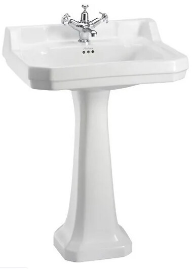

Handfatet är en retrovariant liknande denna
Vit piedestal tvättställ med kranar, klassisk design, isolerad mot en ljus bakgrund.
Så det blir svårt att bara gömma en fördelning, då det inte finns ett skåp att gömma det i.
Alternativet jag är inne på är ett litet 350mm fördelarskåp infällt i väggen, med det känns lite over kill.

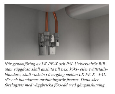

Tänk på att LK har i sin anvisning att man ska använda kopplingsbricka som skruvas i vägg enligt deras monteringsanvisning!
https://www.lksystems.se/globalasse...osningar-nt-vvs-129-grip-v2.pdf?1693573074850
Väggmonterade ventiler och orangea rör under vit yta, installationsanvisningar, funktionell inredningsdesign.

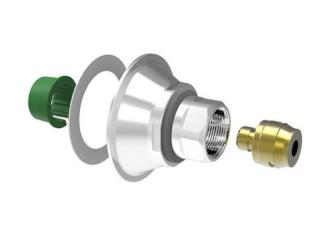

Jag skulle kört på Vatettes kopplingsbricka V6 om du vill förgrena snyggt och dolt.
Kopplingsbrickan fungerar med LK.
På bilden är det Vatettes genomföringssystem V6.
Men principen är den samma.

Vad är det för skillnad på en väggbricka och en kopplingsbricka?
Finns det en bra lösning på min framtida tvättmaskin i denna lösning? Jag hade inte tänkt ha tryck på i slangen fram till den förrän det blir aktuellt att installera en.
Krilleman
Är tvättmaskinen tilltänkt att stå i närheten av tvättstället i framtiden?

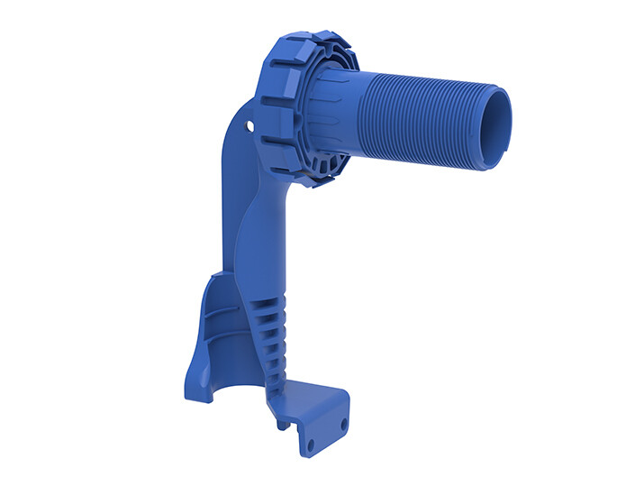

Kopplingsbrickan använder man med andra tillverkares väggbockfixturer.
Väggkopplingssystemet använder man Vatettes egna väggbockfixtur till. Den är gängad utvändigt och det är på så sätt man fäster "brickan".

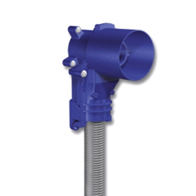

Du behöver bestämma dig för ett system. Om du tex kör vatette V6, som är helt lysande. Så använd, v6 bockfixturer ventiler, fördelare och koppling/ventilbrickor etc för det systemet. Blanda inte.
Krilleman
Vatette V6 går ju alldeles ypperligt att köra med deras egna kopplingsbricka i kombo med LK eller Uponor.
Vatette V6 går även att applicera med deras genomföringssystem. Men då krävs Vatettes egna väggbockfixtur.
Det ena behöver inte betyda det andra. Båda fungerar. 👍

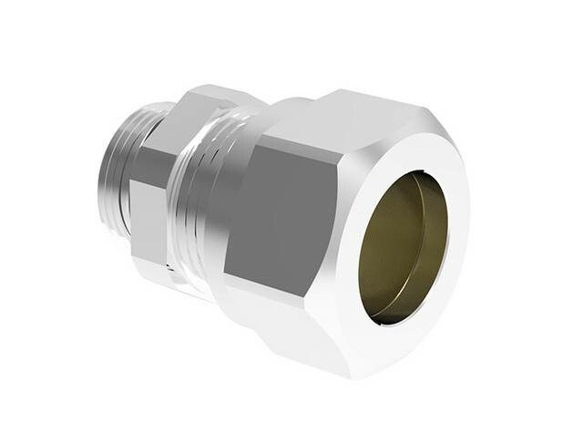

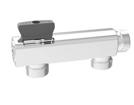

Är det ett alternativ att dra ett synligt kopparrör för det eventuella framtida tvättmaskinen?
Då kan du ju göra det via det extra uttaget på en väggfördelare.
Termostatventil för radiator, manuell, vit och silverfärgad, ventilkropp med regulator och gängade anslutningar.
https://www.vatette.se/produkter/fo...6271/utbyggnadsanda-v6-for-vaggfordelare-dy15
Vit och silverfärgad rörkoppling med gänga. Industriellt, tekniskt komponent, isolerad på vit bakgrund.
