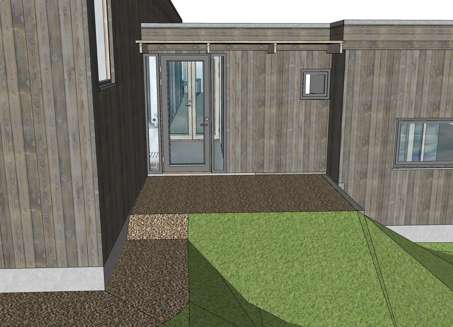

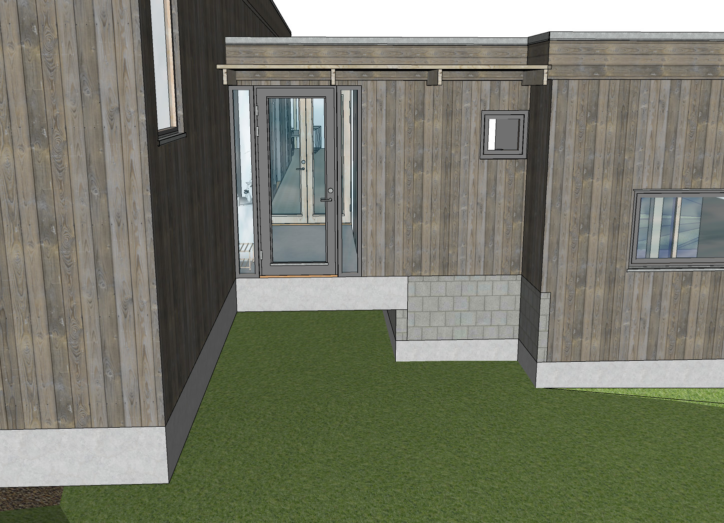

Vi ska bygga nytt och insåg idag att en vägg som ska stå halvt under mark av hustillverkaren har konstruerats med panel och som att den ska stå helt ovan jord, såhär:
3D-rendering av ett hörn av ett hus med träpaneler och glasdörr, gräsmatta framför och mark i nivå med panelens bas.
3D-visualisering av hus hörn med träpanelväggar och delvis murad fundament, gräsmatta i förgrunden.

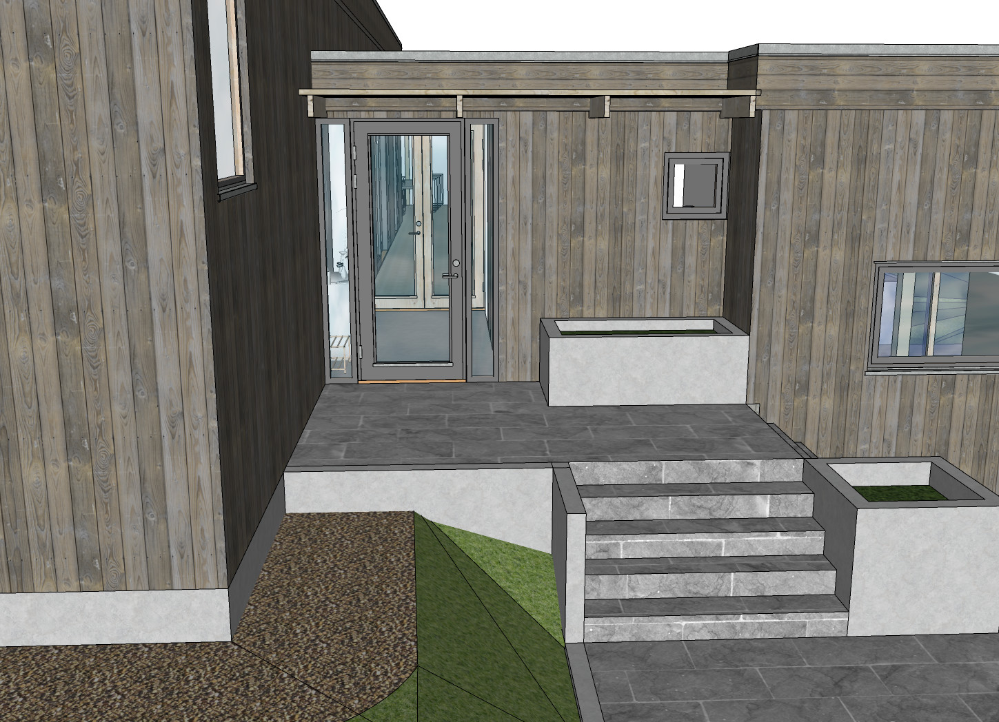

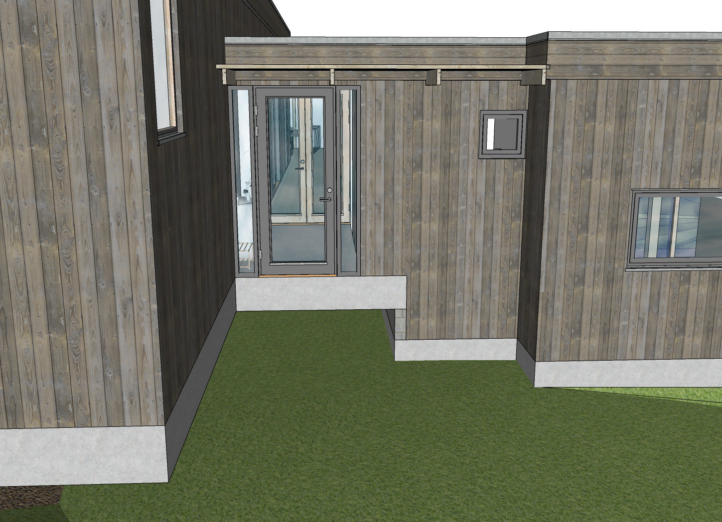

Vi vill gärna uppfylla husets vision med trappan längre till höger och stensättning/blomsterlådor såhär med tiden:
3D-modell av husförslag med träpanelväggar, glasdörr, gräsmatta och grusgång.
3D-rendering av husfasad med träpanel, glasdörr och stentrappa med blomsterlådor.
Vi påpekade detta för hustillverkaren som då föreslog murning med thermomur. Det skulle innebära att väggen förtjockas 110 mm inåt åt båda håll i hörnet, vilket har konsekvensen att WC och barnrum minskas på ett dumt vis. Så min fråga är alltså - ser ni andra alternativ? Tjocka på utvändigt istället, andra material, bygga trästomme runt blomsterlådan till höger om entrén och stenlägga på det (hör hur det låter), eller annat. Era tankar mottages tacksamt!
