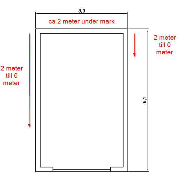

Jag planerar att bygga ett litet garage på ca 4*6 meter (Attefall) på betongplatta där ena kortsidan kommer vara ca 2 meter under mark för att sedan falla ner till 0 meter under mark längs långsidorna med olika lutning, se bifogad skiss på ungefär hur mycket av långsidorna som är under mark.
Detta hade jag tänkt mura med 190 lecablock som trappas ner längs långsidorna och bygga resterande vägg med 195 regel (ovan mark kommer det vara träfasad) men jag har lite svårt att tolka om denna vägg kommer klara jordtrycket. Jag kommer köra minst en sten runt hela plattan.

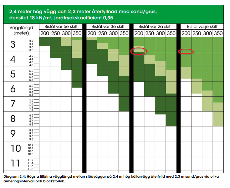

Om man tittar i lecas projekteringsanvisning så finns det två fall 2,4 meter vägg och 1,7 återfyllnad eller 2,4 meter och 2,3 meter återfyllnad. I mitt fall kommer väggen vara ca 2,2 meter med 2 meter återfyllnad så den lite mellan dessa två fall. Men om man tittar på den värre av den så är det gränsfall med armering i vartannat skift men helt OK i varje, men detta är på 200 sten istället för 190 som jag tänkt köra med.
Vad tror ni om man kör 190 sten, kan man mura med detta och hur ofta borde man ha armering?
Jag har tänkt återfylla med grus.

Jo men tabellen gäller 200 leca och jag vill ha 190 sten istället men för 190 sten har jag inga tabeller.S saiter skrev:
Men om man kör stål i varje skift under mark så borde väl 190 sten fungera då 200 sten har så stor marginal enligt tabellen?
