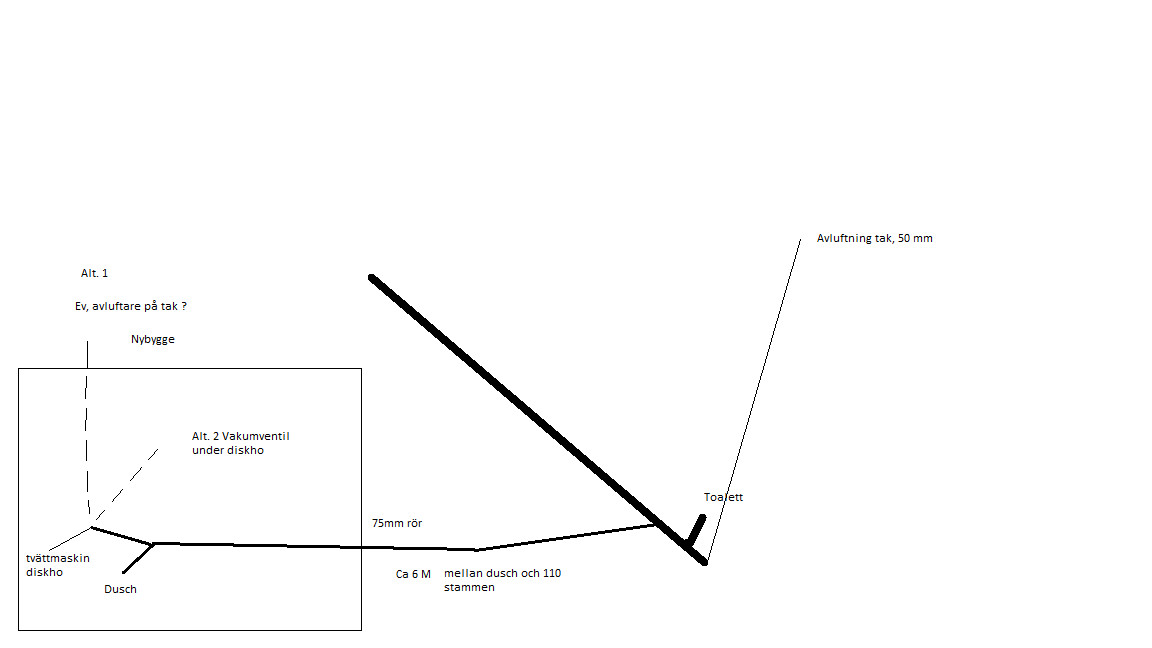

Har byggt till huset, men har lite funderingar kring avluftning av avlopp. Har gjort en enkel skiss i paint, hoppas det framgår vad jag menar :)
Mina fråga är helt enkelt: Tror ni att jag skulle klara mig endast med en vakumventil under diskhon i den nybyggda delen? Har aldrig haft problem med vattenlås, lukt eller annat trotts den klena dimensionen på luftningen i dagsläget.
Det är ju betydligt smidigare att sätta in en vakumventil istället för att behöva gå upp genom taket. Så vad tror ni?
Ska tilläggas att jag har egen trekammarbrunn.

  • Enkel skiss som visar avloppssystem för en husutbyggnad med alternativ för avluftning.

Jag kan inte se att det skulle vara något problem, dock skulle jag inte ta bort den andra avluftningen för att sätta en backventil där
Tack för ditt svar. Ne tanken är att den får va kvar. Så det blir endast en vakumventil i utbyggnaden. Gött att slipa dra ett hål i det nylagda taket. :)
