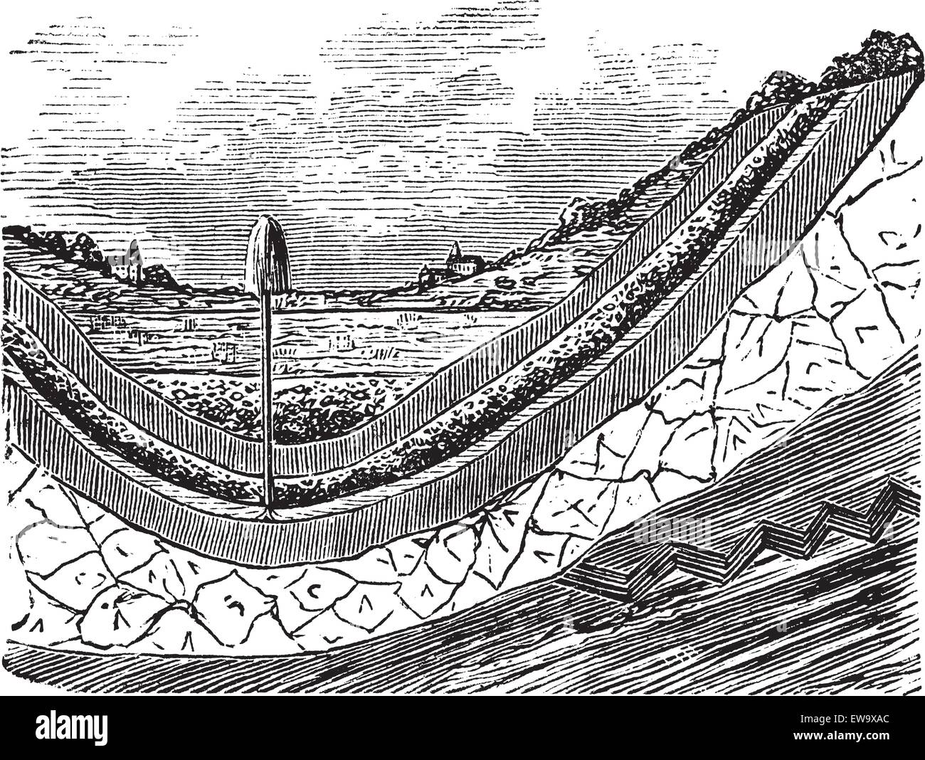

Såtillvida du inte bor i botten av en gryta i landskapet (då kan en artesisk källa uppstå) så tror jag risken är väldigt liten. Borrdjupet på den gamla brunnen stöder också att så inte är fallet.
Men det "väldigt djupa" borrhålet är nyare, typ 60-taletenligt förra ägaren. Kan den större, men grundare brunnen är äldre. Om detta är sant så borde alltså grundvatten finns på djupet för den första/äldsta brunnen, väl?I InsidersUnited skrev:
Artesisk källa är väl ett annat ord för "ådra" i berg om jag förstår det rätt?

Lite offtopic ) De användes för att driva vattenspel och fontäner låååångt innan man hade något att driva pumpar med.
