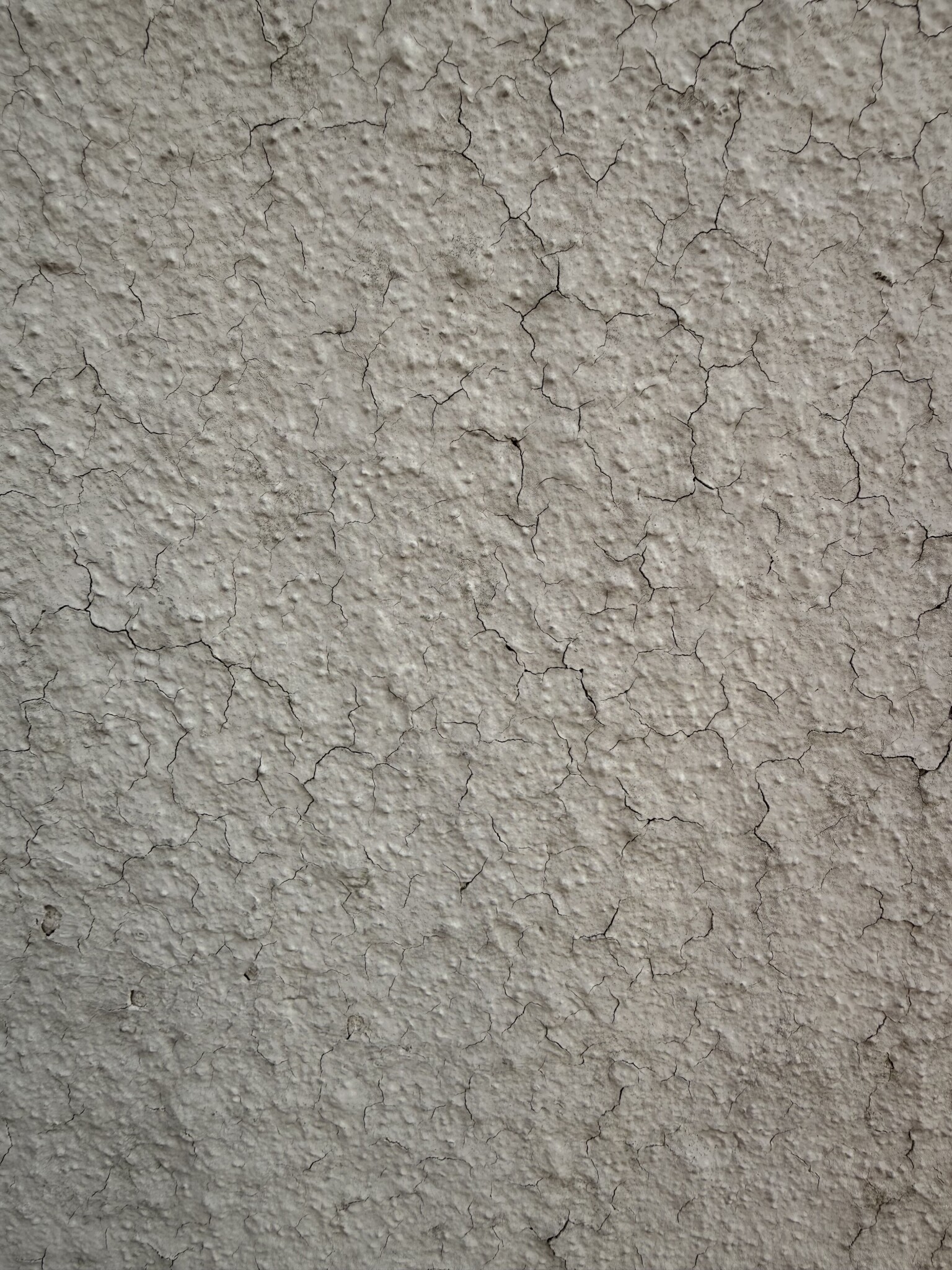

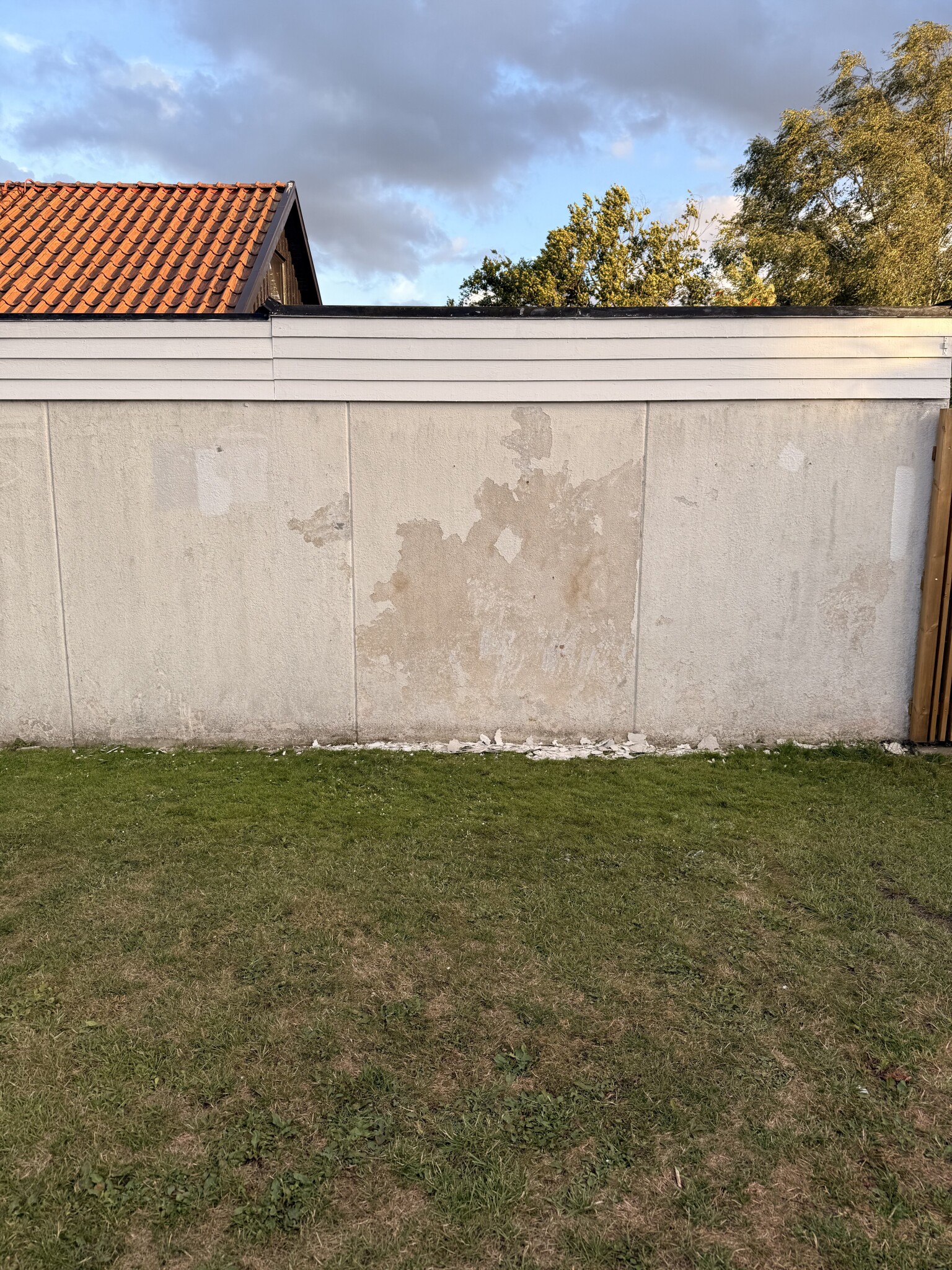

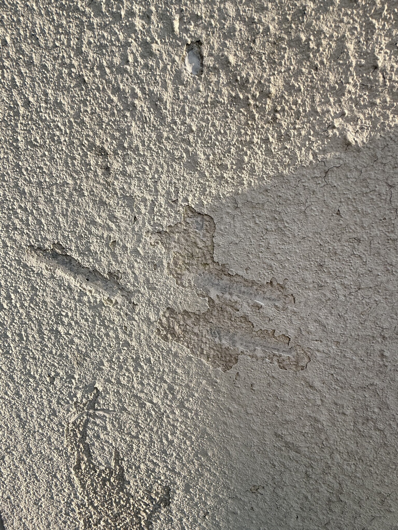

Som titeln tyder har vi en putsad mur/vägg som är målad i en diffusions öppen akrylat mur färg för en massa år sedan. Nu är det dags att måla om den igen, men vi märker att den ursprungliga färgen är i så dåligt skick då den spruckit på flertalet ställen och lossnar. Det är ett hästjobb att riva bort all färg, så undrar om det finns något sätt att få den att häfta till mot underlaget igen innan vi målar om. Om man måste få bort den så tas tips gärna emot! Vi har provat skrapa… inte det simplaste!
Mvh
  • Putsad mur med sprucken och flagnande färg, gräsmatta nedanför.
  • En putsad vägg med gammal målarfärg som spruckit och visar skador.
  • Sprucken och flagande putsad vägg med gammal färg som lossnar, vilket visar behov av renovering och frågeställning om bästa sättet att fixa detta.
Kanske en satineringsmaskin? Skil med roterande grov borste. Knacka bort lös puts, putsa om, kör silikat (tex sockelfärg från biltema)?
Tack för svar! När jag försökte skrapa idag märkte jag att mycket av putsen följde med. Tror putsen är i så pass dåligt skick att även den bör göras om. Valet blev att helt enkelt bila bort med borrhammaren och en 75mm mejsel så enbart betongen är kvar. Får bli att putsa om och köra ny färg på färsk puts. Kändes alldeles för mycket som att vi enbart sminkar grisen om vi målar på det underlaget :) tack ändå för ditt tips!
