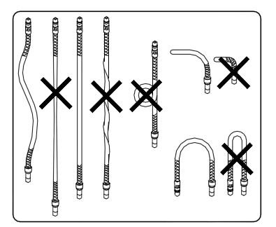

Jag köpte nyligen en ny tvättställsblandare från Hafa att sätta in i vårt badrum. Pex-slangen som följer med denna är 40 cm. Dock så är det bara 20 cm mellan blandare och ballofix. Jag kan inte flytta ballofixen då den sitter väldigt nära där röret går in i väggen. Och jag hittar inga kortare slangar hos någon återförsäljare eller deras respektive leverantörer.

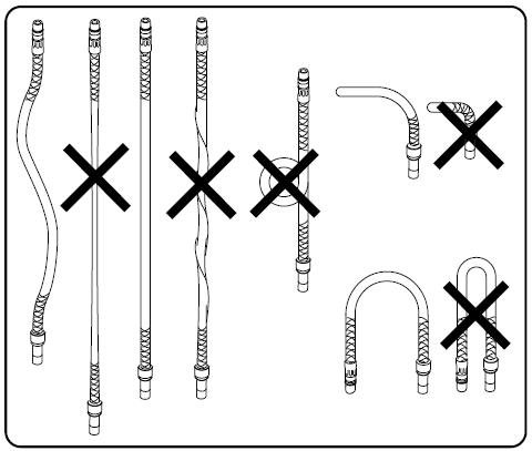

På monteringsanvisningen från Hafa är en tydlig bild på en överkryssad loopad pex-slang. Men återförsäljarna kan inte svara på varför. Någon nämnde spänningar i infästningen mellan slang och slangens ände som en risk. Någon annan pratade om (galvaniska) spänningar. Och några pratar om att det är helt ok att loopa slangen.
Men är det någon här som är insatt i ämnet och kan ge mig ett ordentligt svar på dels om man får loopa slangen, och dels varför man inte skulle få det?

Så länge du inte underskrider minsta tillåtna böjradie för slangen har jag svårt att se att det skulle vara otillåtet att böja slangen. En lopp på slangen ger ju dessutom mindre böjkrafter vid anslutningarna än om du ska försöka få dit den utan en loop. Du får prova att loopa den och hålla den på plats och känna efter att du inte utsätter slangen för allt för stora påfrestningar, känns det ok går det säkert bra.

Bilden du hänvisar till är antagligen denna?:

Det är sannolikt denna som avses:

När man ser bilden tycker jag det hela blir rätt klart
Exemplen till höger visar tydligt att det är just radien som inte får bli för liten. Loopen i exemplet har en radie som är för liten. Men om man gör själva loopen större, så radien ökar, kanske det kan hamna inom det tillåtna, förutsatt att slangen då når mellan kopplingarna.
