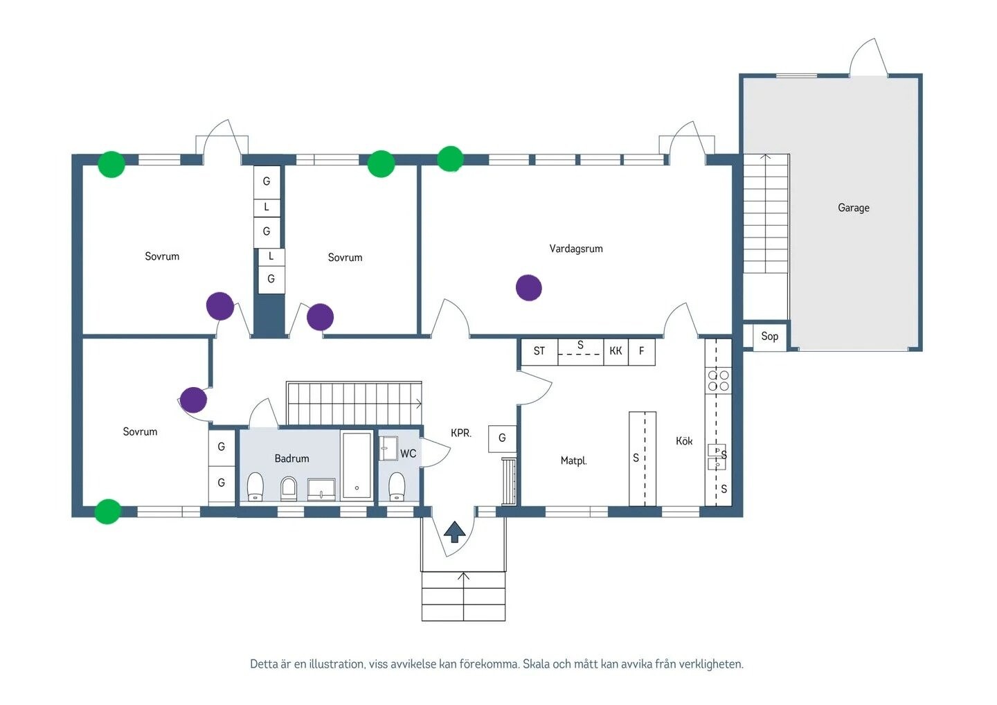

Vilka rum är kopplade till Renson Healthbox (som är avancerat frånluftsaggregat)?
(Varför separat "dålig" frånluftsfläkt i badrummet när ni har riktigt frånluftsaggregat?)
För att veta om radonet från hålet i källaren tar sig till de olika vistelserummen måste man veta hur luftflödena går.
Se bild för Renson, lila = frånluftsplacering, grön = friskluftsventil. Det är alltså vistelserummen på entreplan som fått. Friskluften i vardagsrummet är väl inte optimal, men på utsidan finss inglasad altan, så det var svårt att få till på annan plats. Frånluften ville de ha en bit från köket för att slippa os i systemet.
Det var installationsfirman (Isolerab, och ja jag vet att det finns delade meningar om dem, men nu blev det så) som tyckte att pax eller liknande i våtrum skulle vara bättre lösning, så att Healtboxen skulle slippa extra fukt. Anledningen till att det är dålig ventilation i våtrum är för att vi inte hunnit välja och installera ordentlig än, det som finns är rester från det gamla våtrumsventilationssystemet, med bristande isolering, försvunna filter, galler och skarvar m.m. samt en ytterst märklig lösning för rörgenomdragningar från wc och badrum till "klädkammaren" där tätning saknas.
  • Planlösning av hus med markerade frånluftsplaceringar (lila) och friskluftsventiler (grön), inklusive garage, sovrum, vardagsrum och våtrum.
