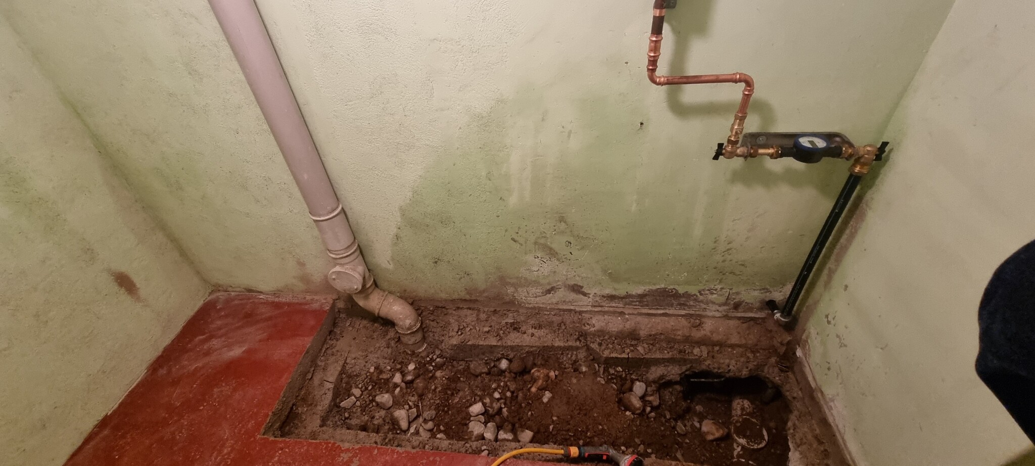

Hej! Vi har precis bytt inkommande VA-rör, och tänkt påbörja ett långsamt stambyte (byter rör i takt med att vi renoverar rum för rum). För närvarande har vi därmed ett stort hål i golvet i det lilla rum där huvudledningarna går in respektive ut ur rummet (se bild).
Vi har också beställt radonmätare för att påbörja en långtidsmätning, där tanken varit att se om vår nya mekansiska ventilation dragit ner halterna tillräckligt (markradon, lättbetongen i vårt hus är inte blå). Nu undrar jag förstås om det är lönt att påbörja mätningen så länge hålet finns kvar, eller om man kan skapa något tillfälligt radonblockande på den platsen, eftersom vi helst har det öppet åtminstone ett tag till (tills vi vet var vi behöver anslutningar och kunnat lägga dem på plats).

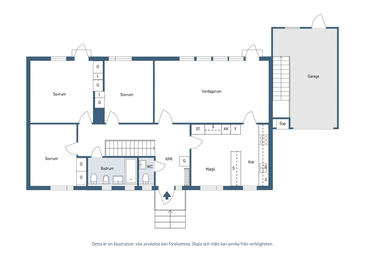

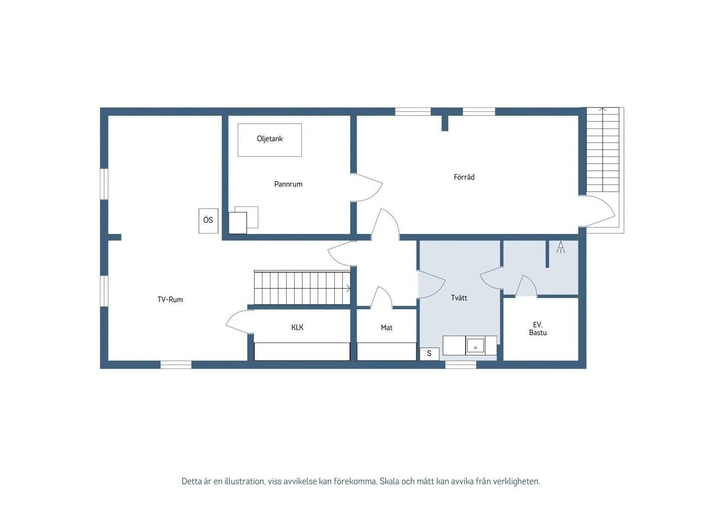

Det är rummet som kallas "klädkammare" i källarritningen, under badrummet. Det finns ingen aktiv frånluft, men ett gammalt ventilhål i väggen. Mätning ska utföras i gillestuga samt samtliga fyra rum på entreplan. Huset är... märkligt byggt, så luft kan färdas rätt fritt upp till badrum och toalett från "klädkammaren", via hål för avloppet.Demmpa skrev:
Har funderat på typ fläkt i gamla ventilen, men har inget ledigt eluttag därinne och vet inte hur snabbt det kan fås på plats. Vet inte heller vilken nivå det behöver vara, en ordentlig typ pax eller fresh, eller bara nåt enköare för att blåsa ut luft så länge det är öppet ner mot mark.

En enkel lösning i och med att det bara är tillfälligt skulle kunna vara att göra klädkammaren tät så ingen luft passera ut från rummet, t.ex. tätningslister kring dörren, stänga till ventilen, täta kring rörgenomföringar i väggar/tak.

För närvarande endast fungerande F system (renson healthbox), med mekaniskfrånluft och klassiska friskluftsventiler i de tre sovrummen och vardagsrummet. Köket har fungerande köksfläkt. I våtrummen är planen att montera in typ fresh intellivent, men har inte hunnit det än. Gillestugan finns ännu ingen plan för. (Typ allt i huset ska renoveras ordentligt det mesta var original från 1970, fårn början självdragshus men öppna dpisen måste besiktas och oljepannan är bytt mot luft/vatten.)Demmpa skrev:
Det är ju just det som är min fråga. Men för att svara på varför vi ens funderar: Vi vill se effekten av den ventilation som installerats, mätning bör göras på vintern, renoveringar kommer pågå under många år.K krambriw skrev:
Vilka rum är kopplade till Renson Healthbox (som är avancerat frånluftsaggregat)?P PaulaBE skrev:För närvarande endast fungerande F system (renson healthbox), med mekaniskfrånluft och klassiska friskluftsventiler i de tre sovrummen och vardagsrummet. Köket har fungerande köksfläkt. I våtrummen är planen att montera in typ fresh intellivent, men har inte hunnit det än. Gillestugan finns ännu ingen plan för. (Typ allt i huset ska renoveras ordentligt det mesta var original från 1970, fårn början självdragshus men öppna dpisen måste besiktas och oljepannan är bytt mot luft/vatten.)
(Varför separat "dålig" frånluftsfläkt i badrummet när ni har riktigt frånluftsaggregat?)
För att veta om radonet från hålet i källaren tar sig till de olika vistelserummen måste man veta hur luftflödena går.
