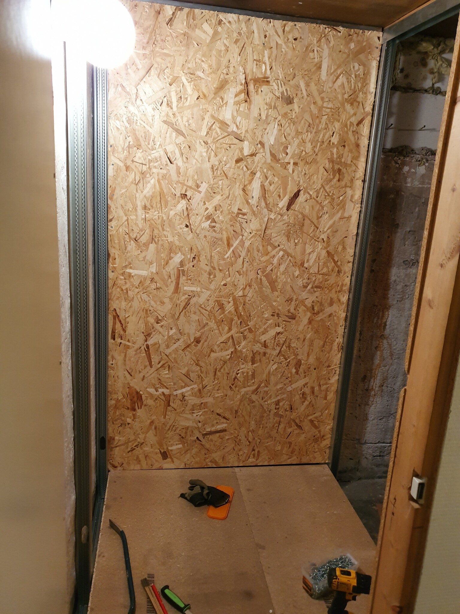

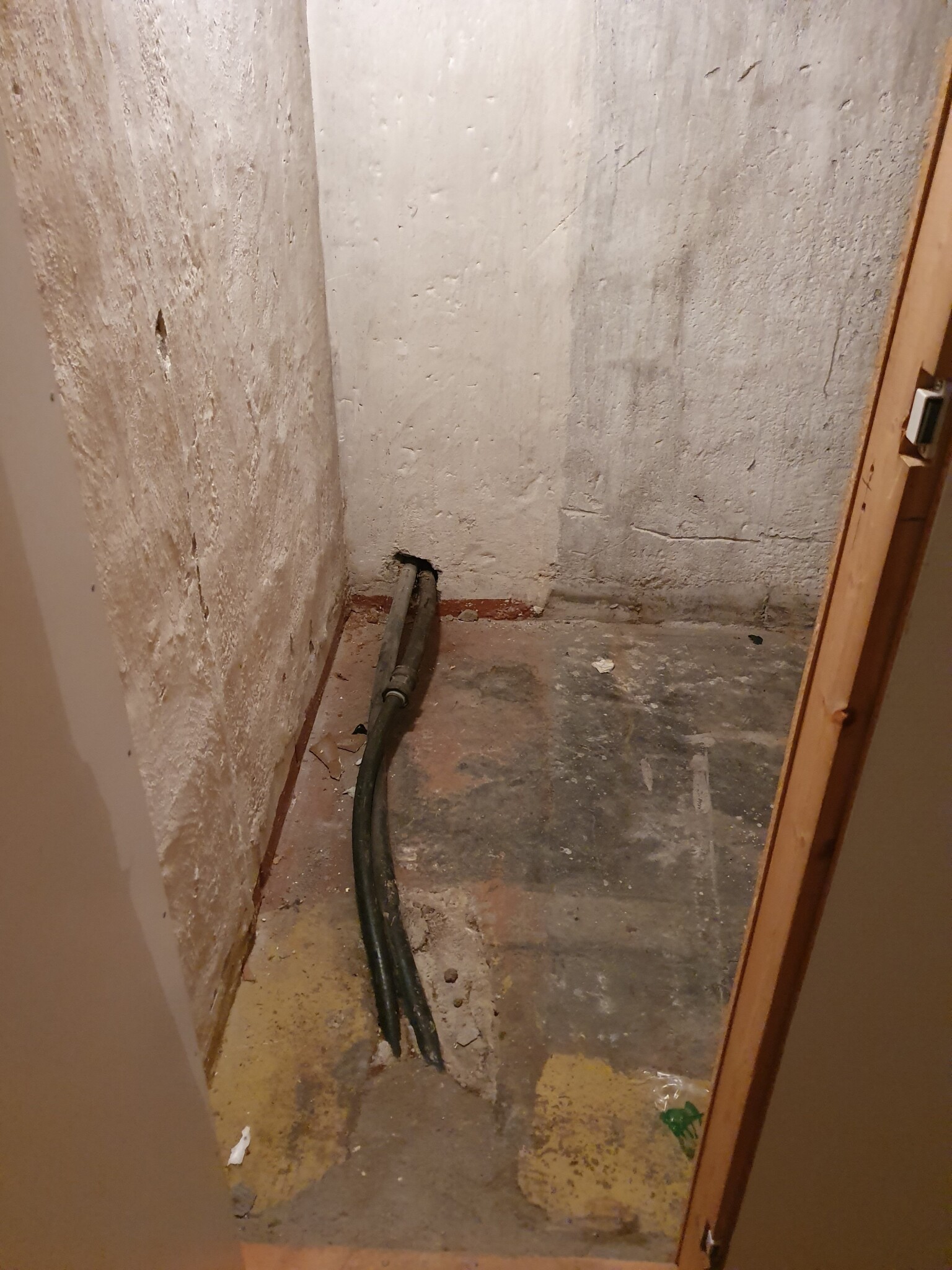

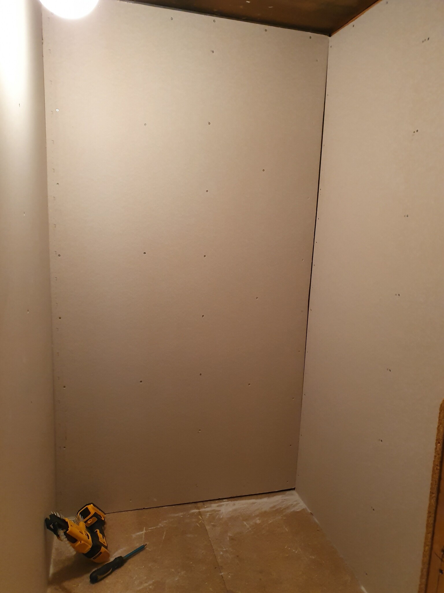

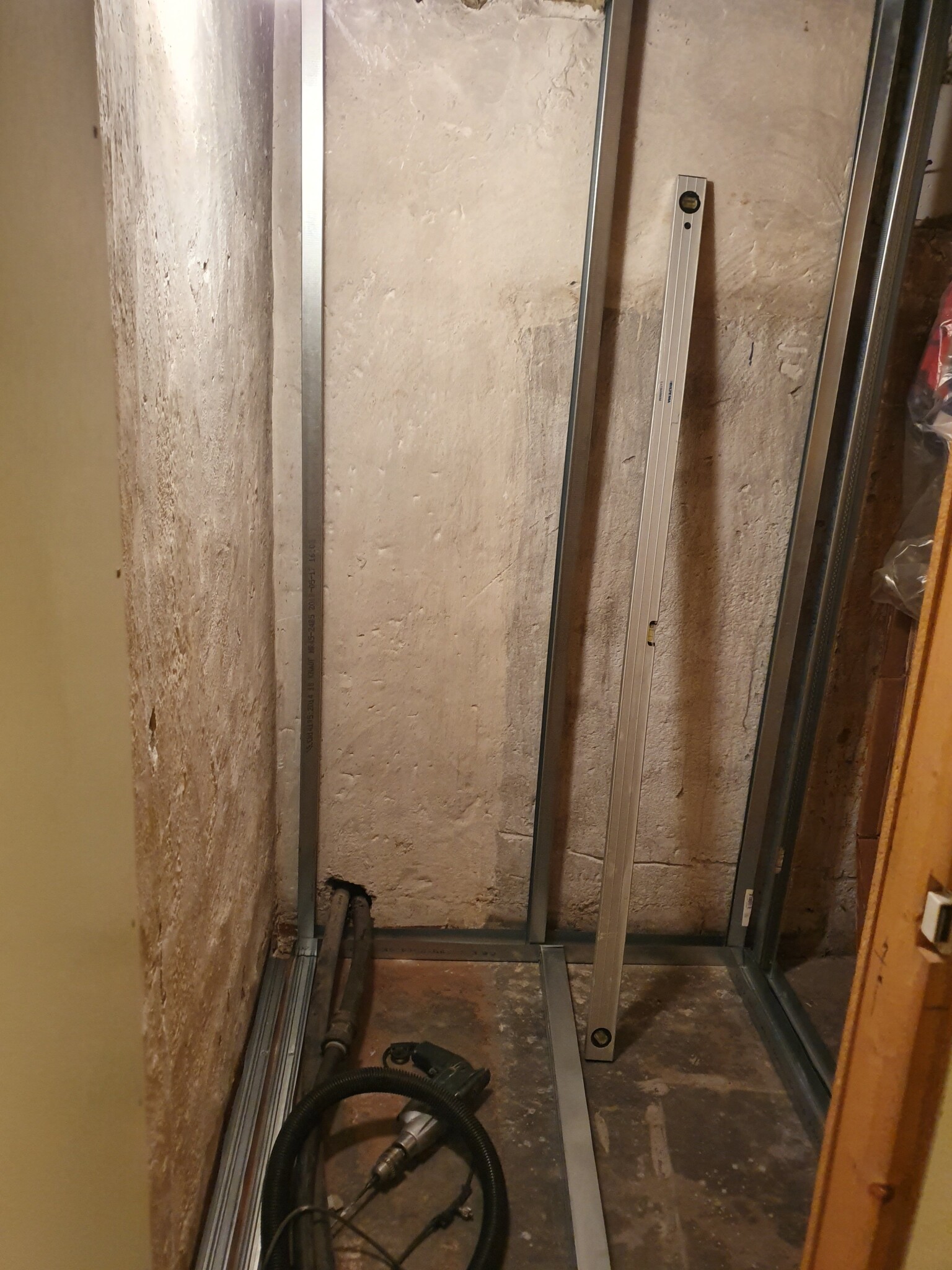

I källaren var det ett rum där det stått en oljetank som tidigare ägare plockat bort.
Rummet användes som förråd, men var skabbigt och gammalt.
Tanken var att sätta nya ytskikt och få lite fräshare, men fick en ide om att göra något kul där också,
och efter lite funderande så fick det bli att dela av rummet i 2 delar,
en som skulle användas som förråd och en liten del som whiskeyförråd/vinkällare och även annan dryck.
Iom att det är en källare så är temperaturen sval så ganska lagom för förvaring, ska man långtidsförvara några dyrare viner så kanske man vill kontrollera temperaturen på något sätt.
Den delen fick bli 1.5x1.1m så rätt liten.

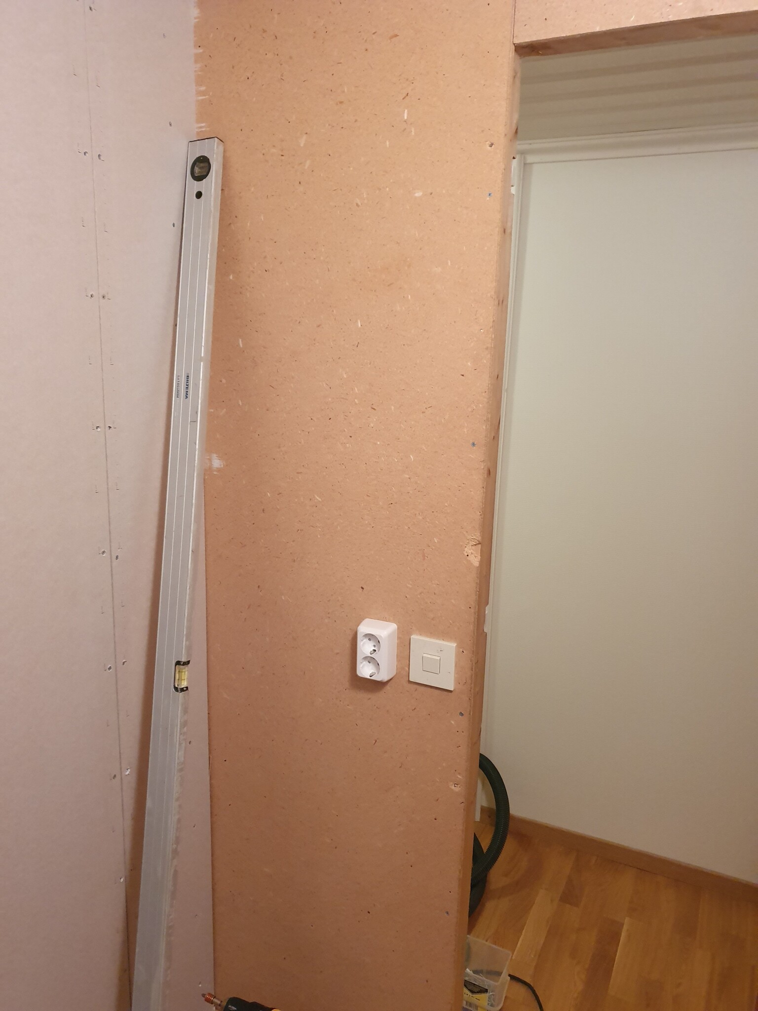

Men trillade över något projekt någon gjort med lönnrum och tanken slog mig då att det skulle vara kul att
göra någon variant av lönndörr in dit.

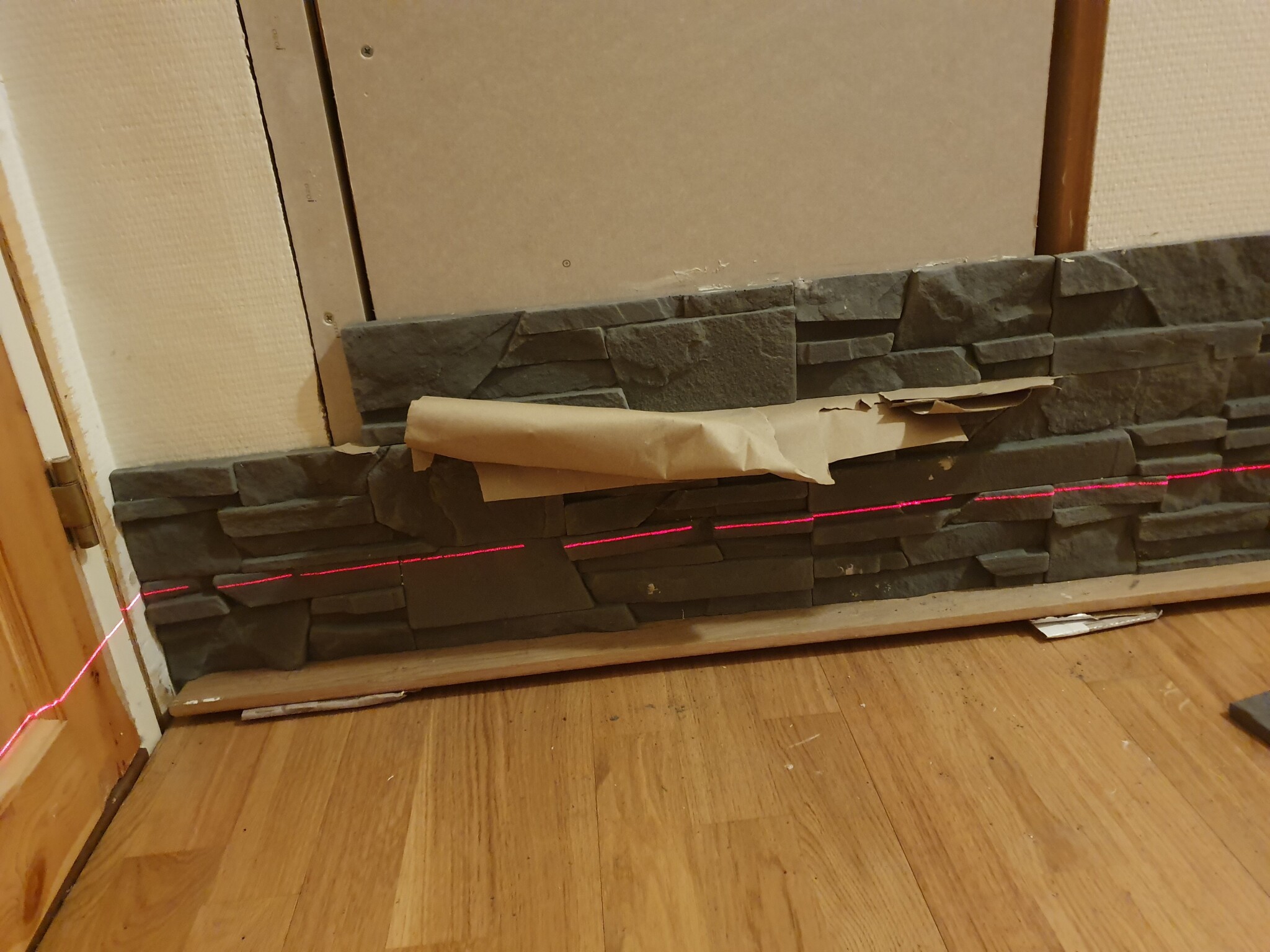

Sagt och gjort, började fundera på hur det skulle göras och valet blev en stenvägg där dörrskarven kunde döljas relativt enkelt, så här i efterhand skulle jag gjort dörren bredare för att kunna fördela ut skarvarna på en större yta, men platsen fanns inte riktigt och resultatet blev good enough.

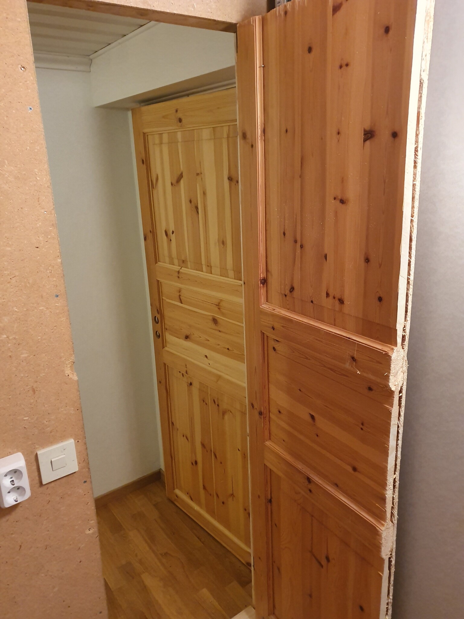

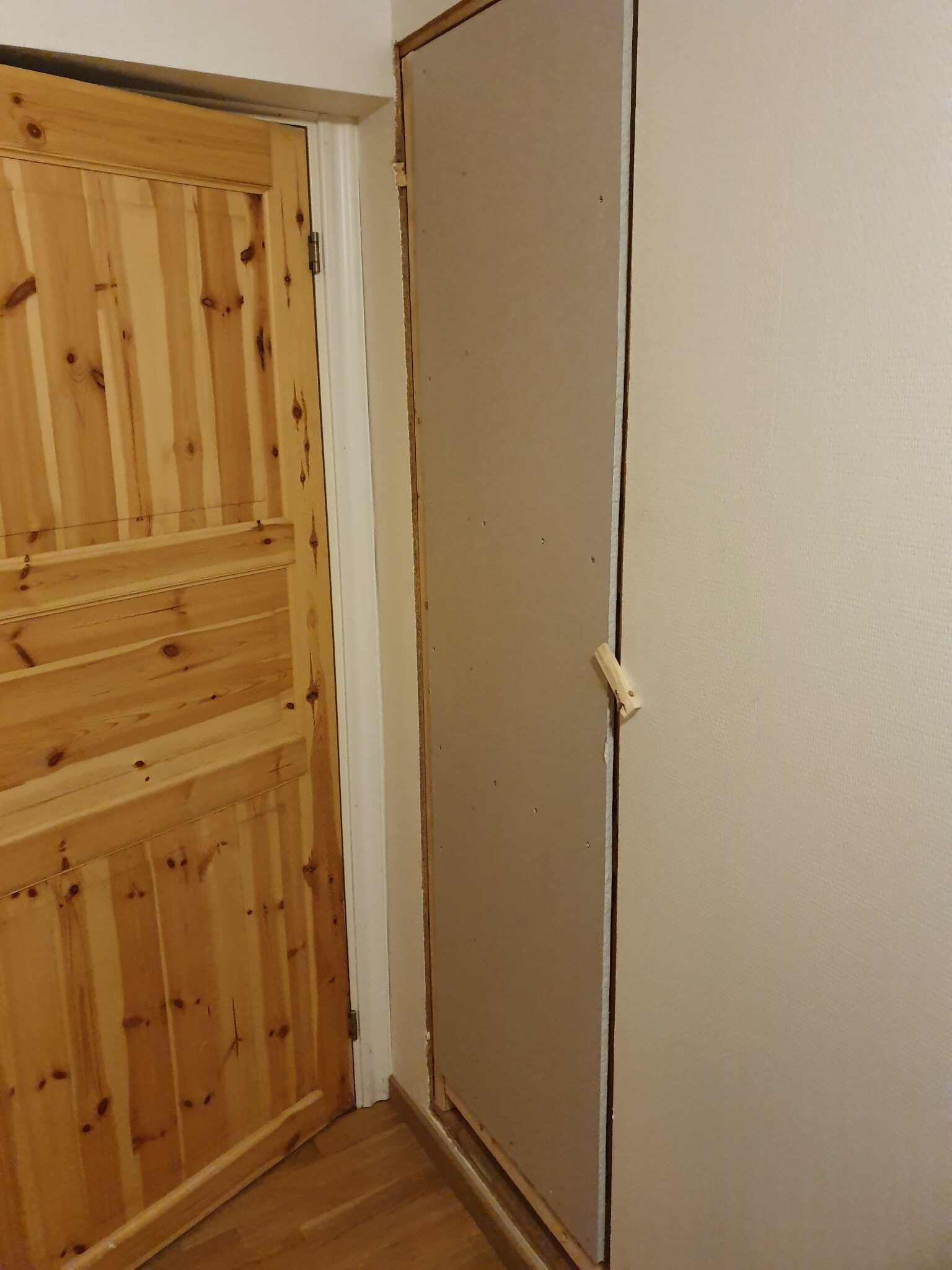

Nästa problem var hur dörren skulle öppnas/stängas utan något synligt handtag.

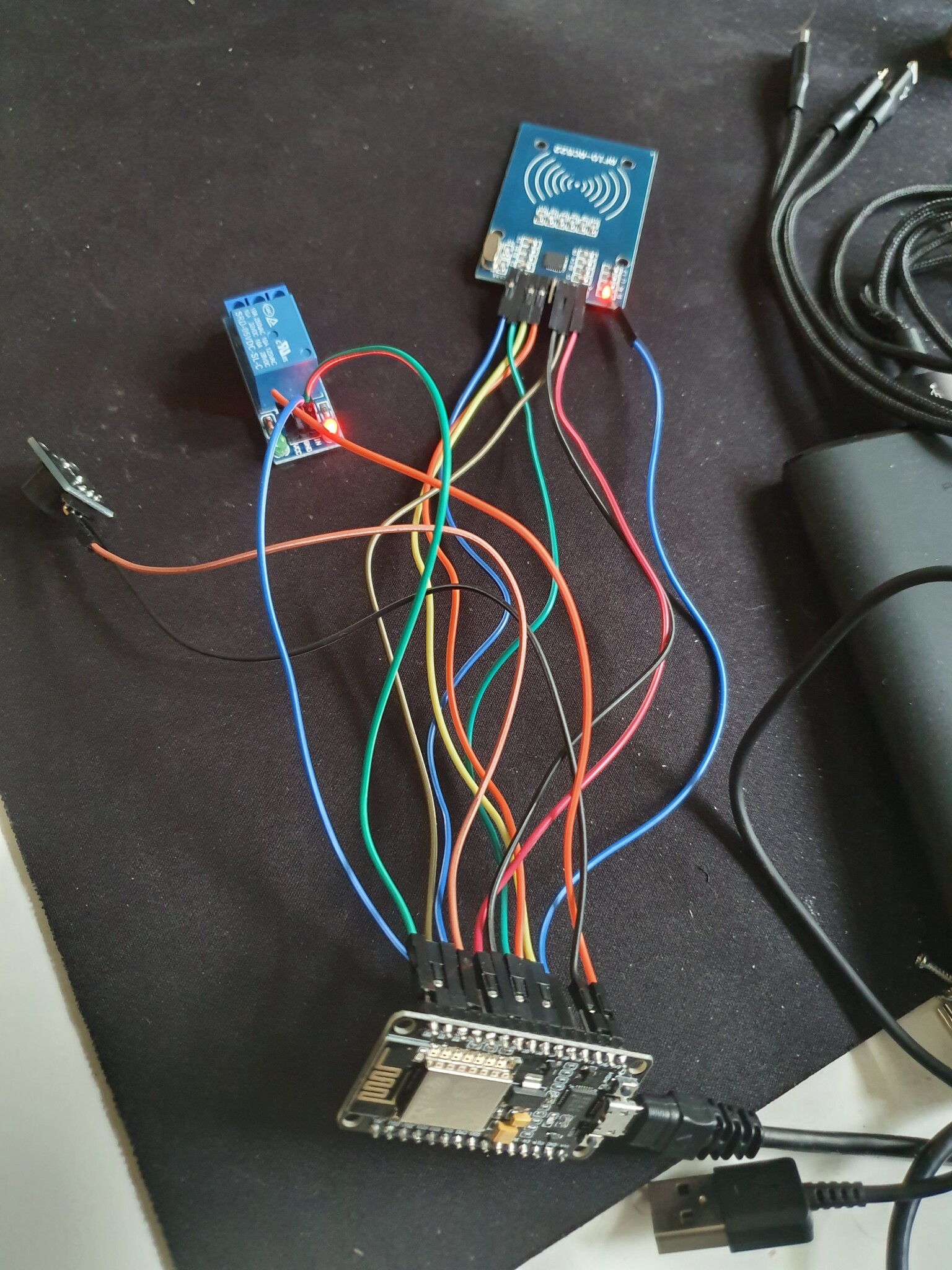

Gillar att pillra med elektronik så började kolla på olika elektriska låskolvar etc.
Men eftersom det var ända ingången till rummet så ville jag inte heller hamna i något läge där
något slutar fungera och man inte kan ta sig in utan att förstöra något.
Tillslut så fick det bli en lösning med en elektromagnet som håller fast dörren, skulle den sluta fungera så släpper den och dörren åker upp,
alternativt att man kan tackla upp den, magnetkraften är ca 20 kg.
Men hur göra någon fiffig lösning för att trigga upplåsningen?
Jo, en esp8266 med en rfid läsare som läggs direkt mot baksidan av stenväggen så helt osynligt.
En rfid tagg eller bara en mobil som hålls mot väggen så triggar det öppningen.
En liten fjäder bredvid magnetlåset tvingar dörren att öppnas ett par cm.
Förberedde en webserver med en accesslista på godkända taggar, men lade ner det för att hålla det enkelt och inte beroende av någon extern resurs.

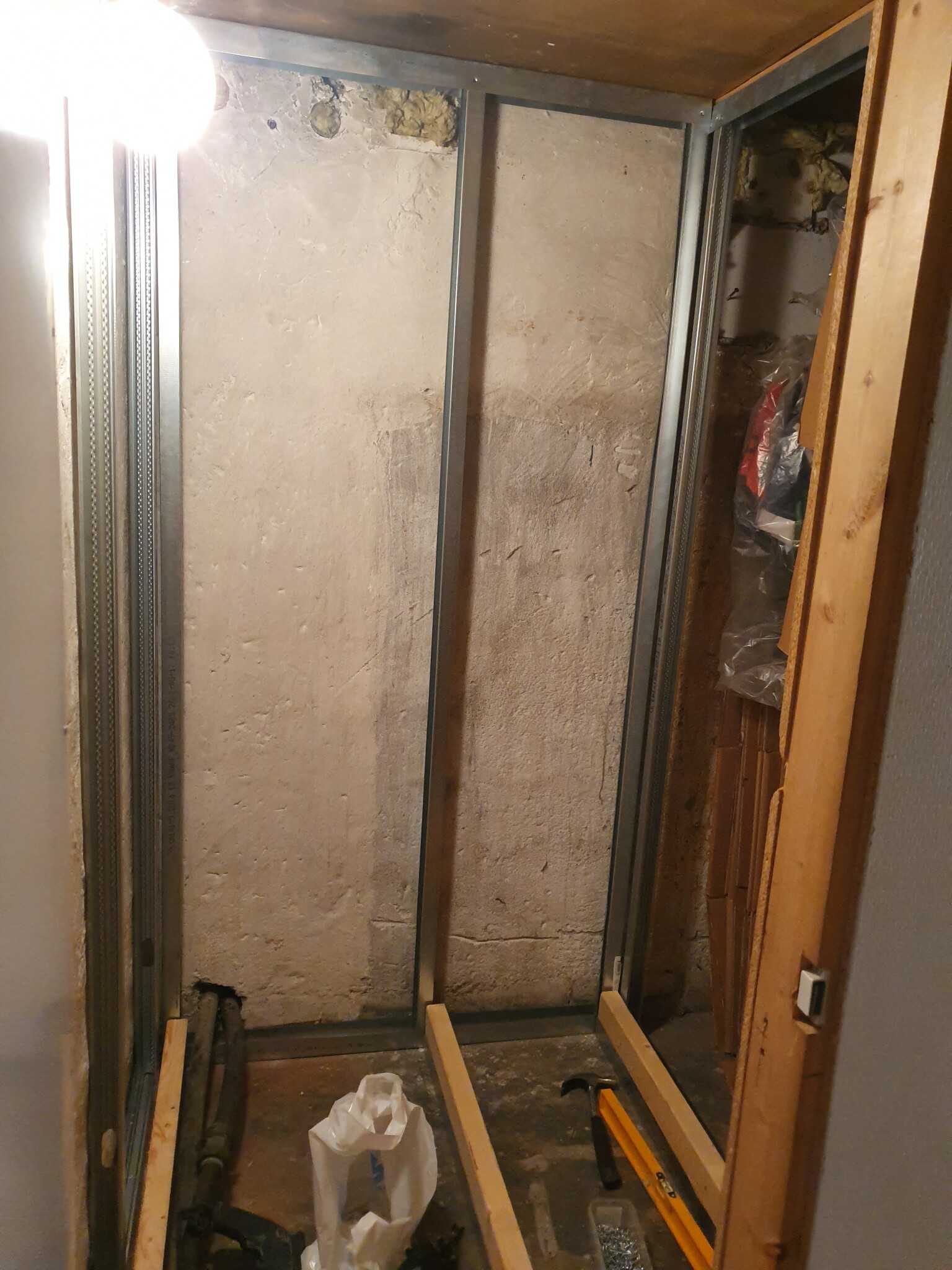

Inkommande vatten så fick regla upp golvet ca 20cm för att komma upp över det
esp8266 med tillbehör, rfid läsare, relä för magneten, samt en liten högtalare som plingar några toner när den detekterar rfid taggen.
Montering av stenar

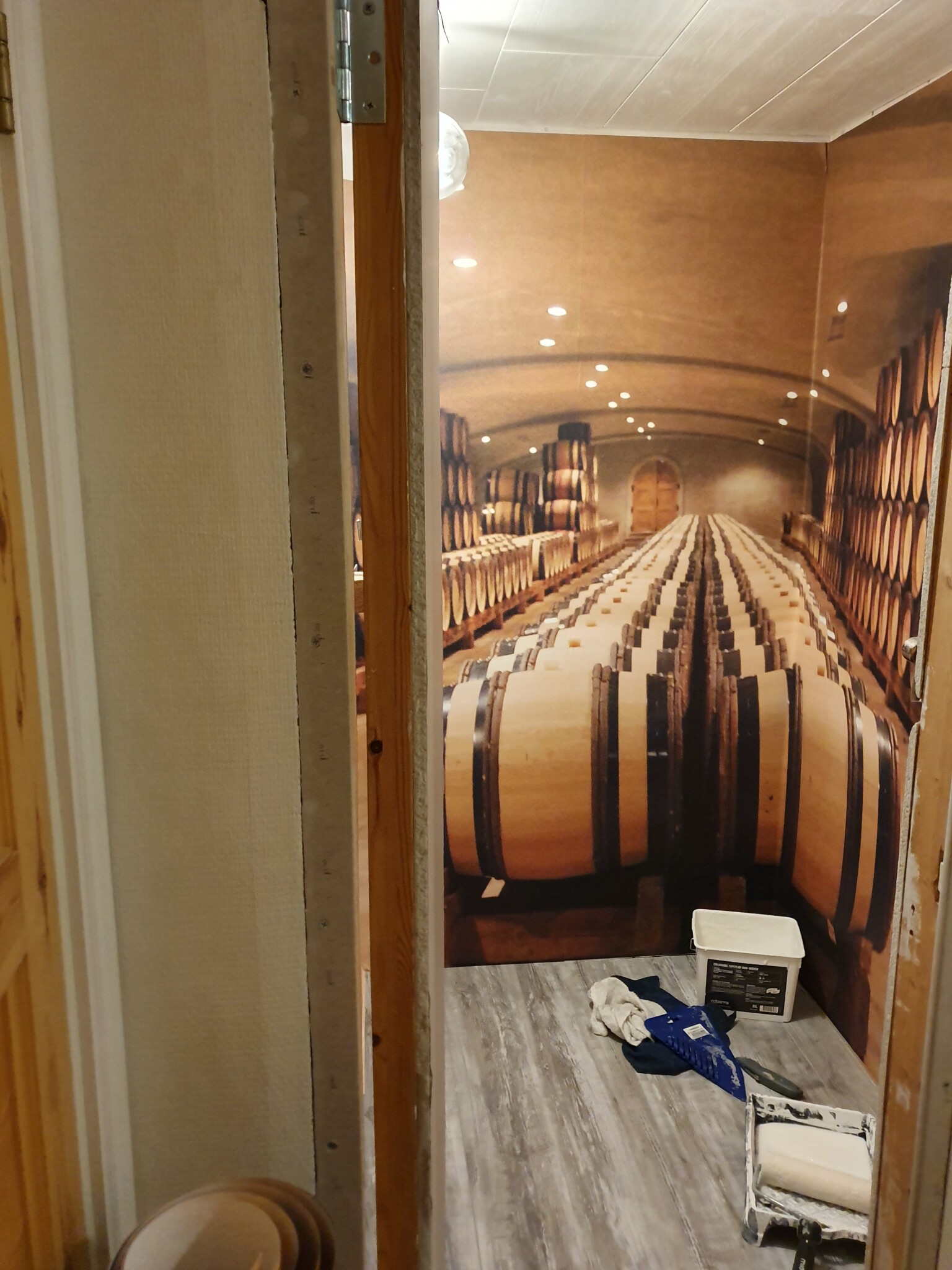

Fototapet beställdes för att få lite mer vinkällarkänsla

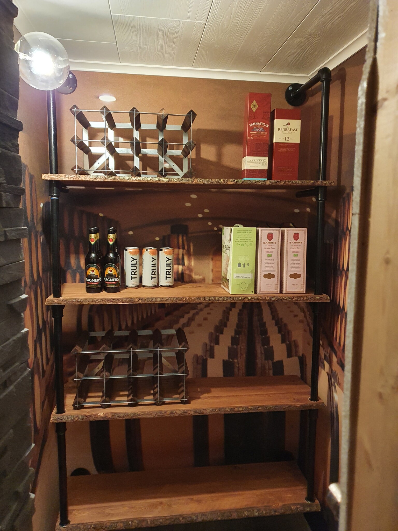

Hylla gjort med 25mm vvs stålrör, och handgängat varje ände för rörböjarna, det var svettigt värre.
Hyllplanen gjordes av virke som hade barken kvar på kanten, fick tag i det på en liten lokal såg, där jag sedan limmade
på en bräda till för att få rätt bredd, som sedan betsades.

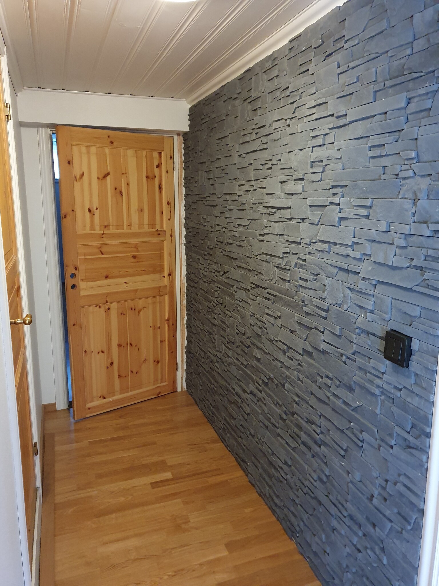

Stenväggen
Innan stenarna limmades dit
Och det färdiga resultatet.

Jag tar tag i kanten och drar igen den bara så den åker igen av sig själv, när den kommer mot magneten fastnar den i det läget.J Jocke_D skrev:
Alternativt så kan man nypa tag i någon kant på stenarna då ytan på dom är så grov/ojämn.
