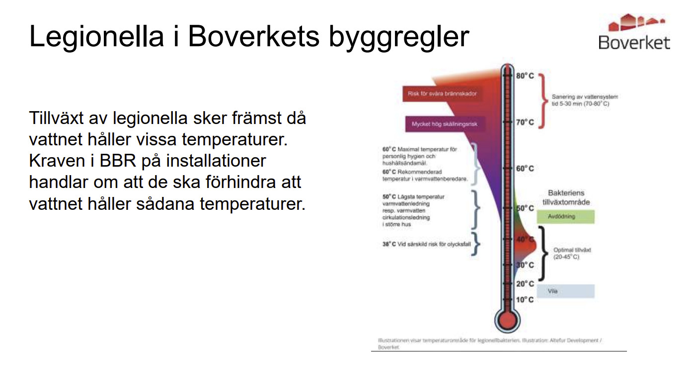

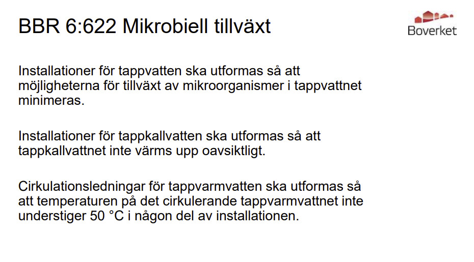

Angående varmvatten så räcker det med 47 grader. Där en del moderna har så lågt som 42 grader. Men spetsvärme minst en gång i veckan är lämpligt. Det handlar om hur den är inställd i programmet. Jag tror att du bara kan höja din spetsvärme till 55 grader. Då det var så lågt på äldre bergvärmepumpar. En del har även en knapp för att kunna höja varmvattnet tillfälligt. Där man numera rekommenderar +60 grader.
